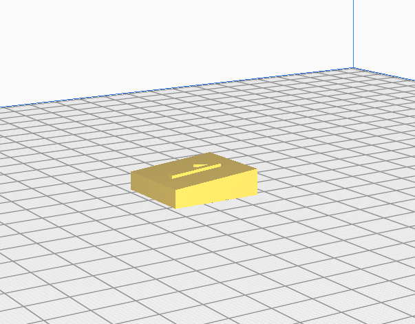

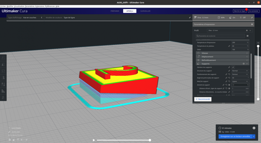

j'ai actuellement une imprimante avec 1 extruder, que j'utilise avec Cura 4.8.0. Suite a une idée de génie dans la nuit  ( 😆 ) j'ai voulus essayer d'imprimer en bicolore.
Pour cela j'ai en premier lieux essayé de me renseigner. Sur Youtube j'ai trouvé un certain nombre de tutoriel pour reprendre une impression en cas de coupure de courant, ou alors justement imprimer en bicolore.
Seul problème, je vous joint une image de cura.
image.png.6341c570fc887c11bf0d89aa3c6b8877.png but final d'impression ( le socle d'une couler et le 1 d'une autre
L'ensemble des tuto explique que pour pouvoirs imprimer en bicolor, il faut créer 2 Gcodes, et changer le filament entre les 2 impressions
Il faut aussi noter a quel layer on arrête la première impression, pour reprendre exactement au bon endroit après. Mais voila, le test que je voulais faire ne marche pas, car le 1 est incliné a 5° environs, et donc sa conception se fait sur plusieurs layers, en même temps que le socle.
Voila donc ma 2eme idée de génie ( 😆 Tro d1 tèligence ) tenter d'imprimer le 1 à part, pardessus le socle, que je ne retirerais pas après son impression. Comme ça :
image.png.efb48ced2ba007b0c72831a9f89fb234.png MAIS quand je switch avec la preview, j'ai cela      image.png.514fb7ae6f30a00283dd1ecc6834d117.png
Cela veux dire que Cura colle automatiquement le modèle au bed ... Seulement, le but était de faire ce 1 pardessus le socle, pour fusionner les deux ...
Voila donc ma question ... Est-ce possible d'enlever cette sécurité ? Sinon, peut-être quelqu'un aurait une autre technique pour imprimer en bicolor ...

Alors, oui, cette technique marche, mais le problème, c'est que ma pièce est incliné, donc quand le début du 1 commence, le socle entier n'est pas finis, ce qui fait que je ne peux pas juste mettre pause
Fait une rotation de ta pièce de façon à ce que le dessus soit parallèle au plateau et génère un support en dessous de ta pièce.
Je ne vois pas d'autre solution, l'impression ce fait par couches qui sont forcement horizontales...
Mais justement, ce que je voulais moi c'était de pouvoir imprimer de coté
pour résumer, tout ce qu'il me faudrait c'est un moyen d'empêcher Cura de générer le Gcode au ras du sol.
la tu te complique la vie, la solution de didoff est bien plus simple et tout aussi efficace sans risque que ta buse vienne heurter ta base quant elle va imprimer les chiffres, en plus tu aura un meilleur rendu sur la partie supérieur si celle ci est imprimée à plat.
Si tu fais un socle avec l'empreinte du chiffre en 'négatif' d'une couleur et le chiffre à part dans une autre couleur
il te suffira de monter les deux ensembles après impression = beaucoup moins d'emmnnuis
et si les côtes sont bien calculées même pas besoin de colle.

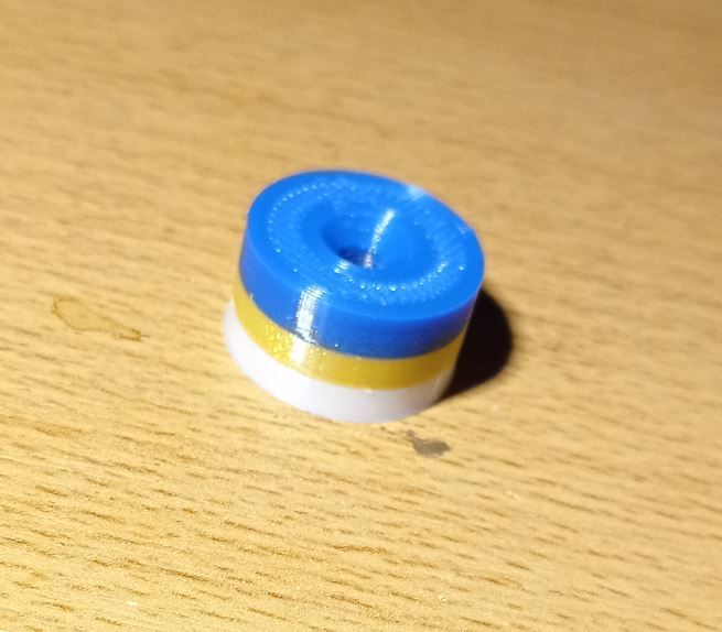

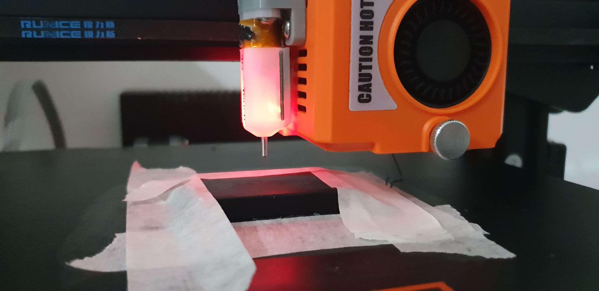

Ton post m'a donné envie d'essayer, et voici mon premier résultat.
Ok c'est la même couleur car j'avais la flemme d'aller chercher une autre bobine 😉
La première tentative n'a pas marché car ca ne voulait pas coller dessus!! J'ai jouer du babystep et descendu de 0.1mm plus bas que la normale, puis j'ai réduit la vitesse à 50% de 50mm/s, et là miracle ca tenait 🤣😎
J'avoue c'est plus simple avec le BLTouch car il suffit de lui faire son Z = 0 sur la boite et le tour est joué 😉
Regardez comment j'ai fait tenir ma boite sur le bed, j'ai honte ☺️🤣

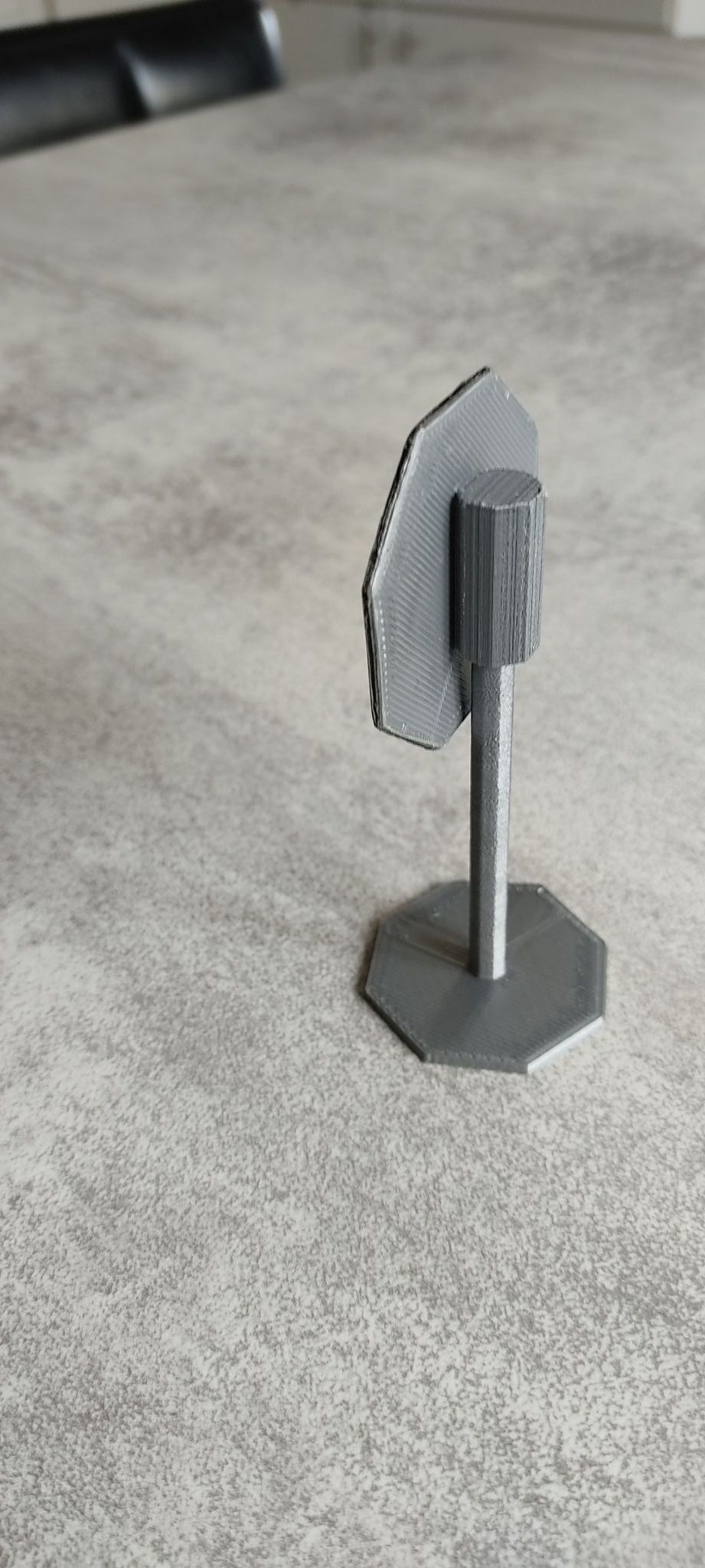

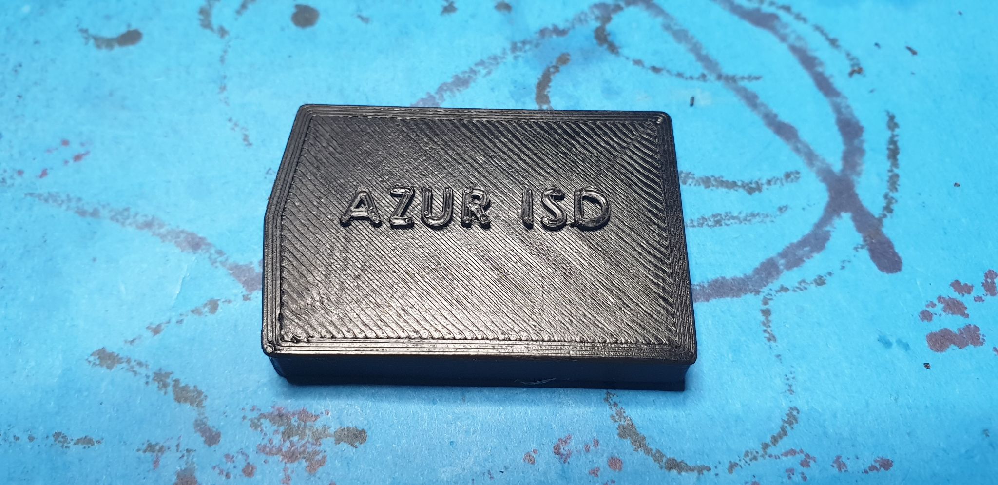

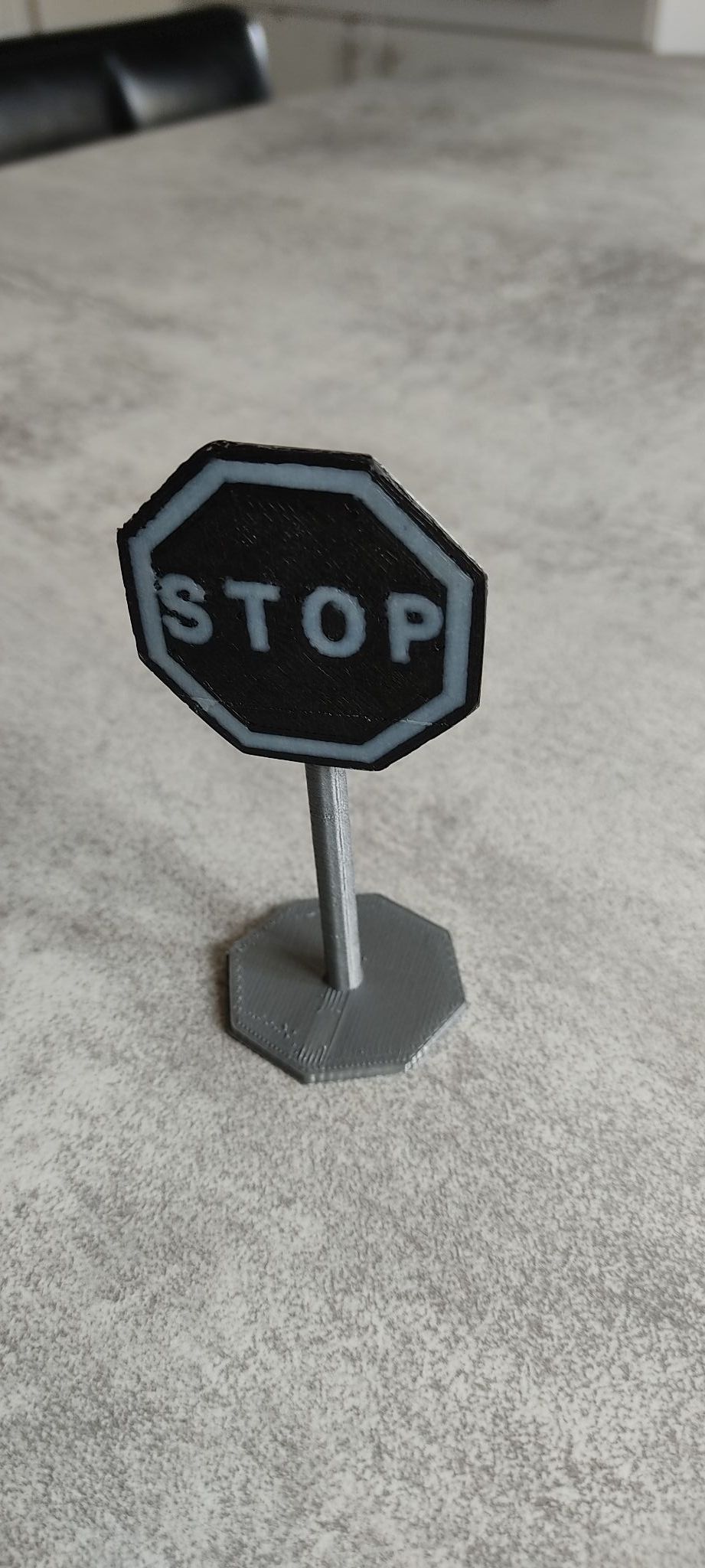

en lisant cette question, j'ai donc tester
en projet, des panneaux routiers pour maquette
et des badges pour une réunion familiale
voici ma méthode
je crée plusieurs fichiers .stl
un pour le texte ou dessin que je veux incruster, l'autre pour la pièce au dessus avec l'empreinte du texte ou dessin en incrusté
je garde le préchauffage pendant toute la procédure
je cré un g.code avec uniquement le texte ou dessin
sur le plateau du trancheur, je met le texte face au plateau, ce qui le met à l'envers
j'imprime et ne bouge pas la pièce du plateau
je change le fil de couleur
je crée le g.code pour la partie au dessus avec le décalage Z lors de la rétractation
sur le plateau, du trancheur, je retourne la pièce comme le texte, à l'envers pour que l'empreinte du texte soit en face au texte sur le plateau( ceci est fictif puisque sur le trancheur il ne faut pas conserver le texte seul)
je crée le g.code avec le décalage en Z lors de la retractation
j'imprime donc la pièce avec  la nouvelle couleur
en faisant ainsi, le texte ou dessin est incrusté dans la pièce sans se soucier de la forme de la pièce sur les faces autre que celle du texte ou dessin
petit exemple de mon prototype de panneau (pas de fil rouge pour ce prototype) en vidéo

il y a 13 minutes, Patrick76 a dit :
C'est pas grave, si c'est pour une maquette en noir et blanc 😄
