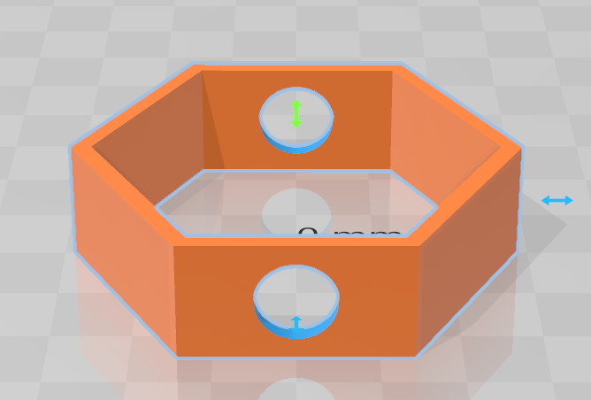

J'aimerais imprimer cette forme, pensez-vous que c'est possible avec tous ces trous ou bien il vaut mieux les faire soit-même à la perceuse car les supports d'impression risque d'être impossible à retirer ?
J'y ai pensé mais comment l'imprimante peut-elle faire des trous à la vertical dans ce cas ?
Ah oui, elle passe par dessus, tranche par tranche, le vide devrait se reboucher petit à petit... J'essaierai pour voir.
Je pensais que c'était une forme impossible que seule une imprimante à résine pouvait réaliser.
Modifié (le) par Wally3D
Avec une bonne ventilation et une vitesse lente, je l'imprimerai tel que présenté, sans supports.
Les trous semblent assez grands pour que ça passe.
Les 2 sont possible mais je l'imprimerai a plat pour avoir les couches bien orientées et plus de solidité sans support quitte à donner un chtit coup de perceuse pour nettoyer les trous
Juste bien gérer la ventilation
Modifié (le) par Maya35
Autant pour moi.
Je devais être fatigué hier soir.
Je pensais que sur la photo il était à plat et je viens de me rendre compte qu'il est vertical.
Donc tout à fait d'accord avec maya35, je parlais de l'imprimer à plat sur le bed.
Si tu envisages de corriger les trous à la perceuse alors peut être envisager de les faire un poil plus petits. Pour être certain que tu n'ai nulle part un petit peu plus qu'espéré.
Pour être sur que l'on se comprenne, cela doit s'imprimer ainsi et sans support

Merci pour les conseils !
Pour un premier jet je trouve que c'est plutôt satisfaisant (en 0,2mm de hauteur)
Cela te montre qu'il ne faut pas hésiter a jouer avec le slicer pour bien positionner la pièce, visualiser l'aperçu de l'impression couche par couche voir si il est nécessaire d'avoir des supports ou pas et lancer l'impression derrière 🙂
