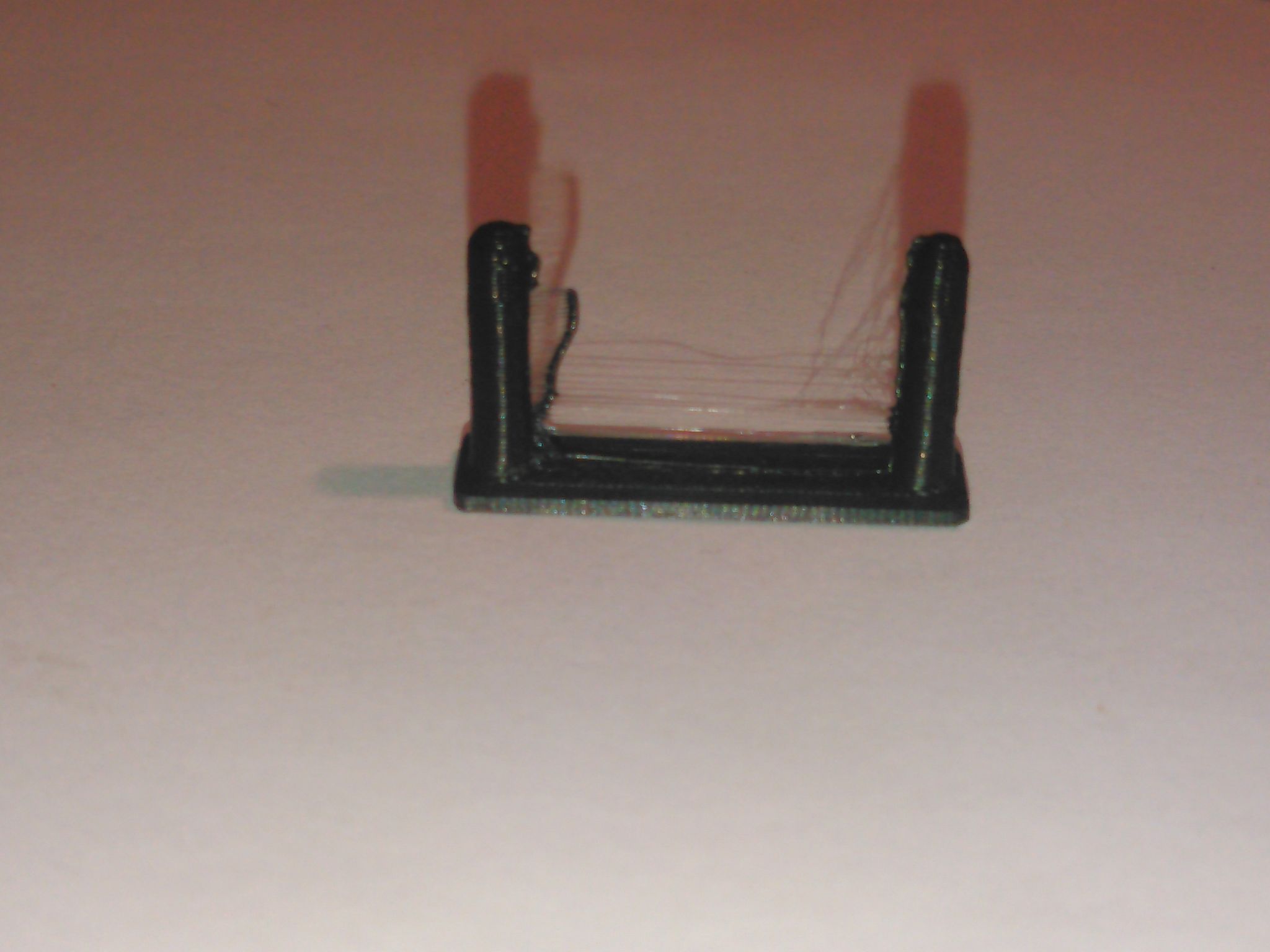

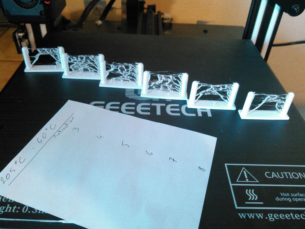

Faf Posté(e) Février 19, 2021 Posté(e) Février 19, 2021 Salut à toutes et à tous, J'ai eu une imprimante 3D Geeetech A20M, je me suis "bouffé" pas mal de tuto, consulté pas mal de forum aussi, même en anglish! J'avais deja réalisé une tour de chauffe, et donc évalué la temperature de mon PLA à 205°C. J'ai calibré mes extrudeurs, ajusté les steps/mm en X et en Y. Je viens vers vous aujourd'hui pour un probleme de stringing. Je suis en train de faires différents essais en incrémentant de 1mm la retraction. ma vitesse est de 40mm/s. A 8mm j'ai toujours ces satanés cheveux d'ange!... J'ai peur de retracter trop, et que le filament n'ait tendance à refroidir trop haut dans la chambre de la buse, et finir par la boucher. J'aimerai connaitre votre avis, savoir à combien vous retractez (Pour A20M uniquement), et jusqu'à combien je peux monter? (Sur l'image, ils sont dans l'ordre affiché sur le papier) A bientôt
Bossty Posté(e) Février 19, 2021 Posté(e) Février 19, 2021 Il y a trop de pression dans ta buse car tu extrudes un peu trop de fils, règle ton Flow avant puis règle après ta rétractation
Savate Posté(e) Février 19, 2021 Posté(e) Février 19, 2021 @Faf Sur une A30T il est conseillé de mettre 6mm de rétractation et 40mm en vitesse (dixit geeetech) Mais je te rassure (ou pas) avec 6mm et à 190° elle tisse de magnifiques toiles (au dessus de 190° j'ai la toile ET le cocon un peu comme toi d'ailleurs)
Idealnight Posté(e) Février 19, 2021 Posté(e) Février 19, 2021 Tu peux aussi regarder du côté de l'accélération, la vitesse d'impression, un filament un peu humide a tendance a couler un peu plus également. 4 et 6 de distance et 25 et 40 de vitesse sont les valeurs courante pour du bowden. Et pour la température c'est fonction du filament et de la vitesse d'impression. Plus on souhaite imprimer vite plus il faut que la buse soit chaude.

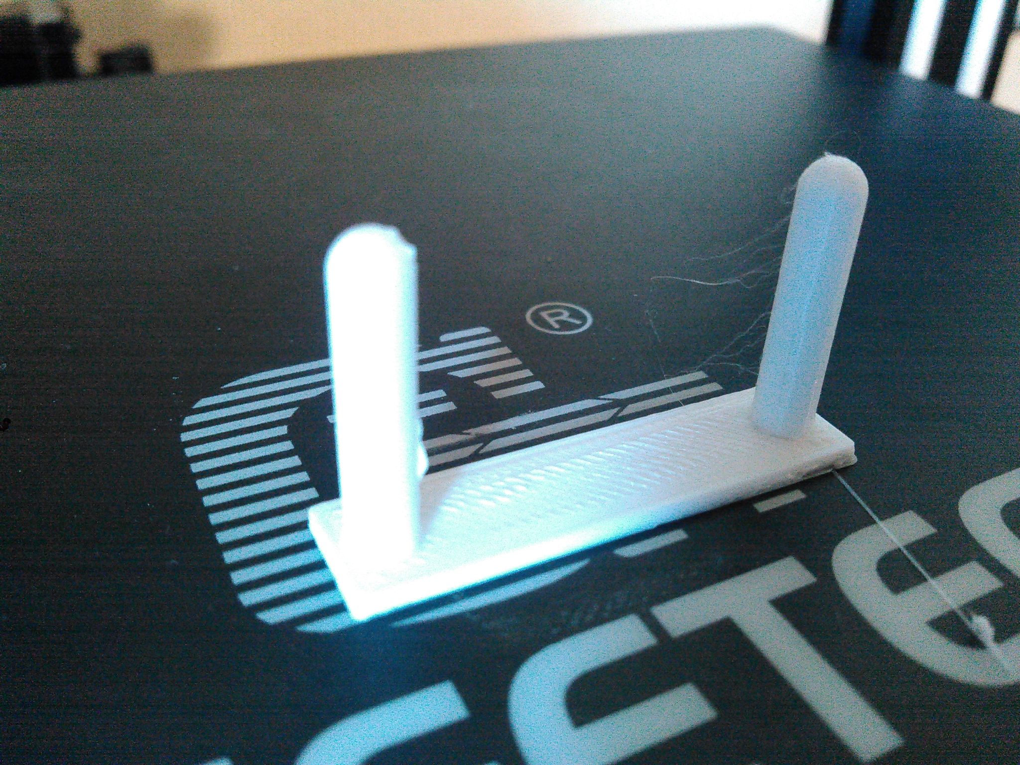

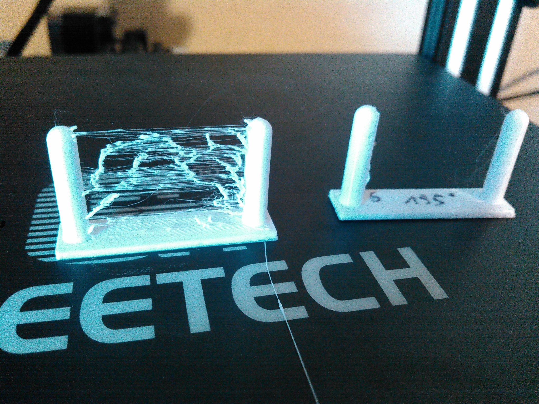

Faf Posté(e) Février 19, 2021 Auteur Posté(e) Février 19, 2021 Ehhh, pas mal, encore un peu on surpasse la perfection! Non sans blague, j'ai modifié me temperature pendant l'impression. Je suis dons à 6mm de retractation à 40mm/s, j'imprime à 60mm/s à 195°C Sur la photo, on voit un effet coton léger sur l'arriere, presque agréable! A gauche on a des departs de stringing. On peut noter aussi qu'apres le cordon de purge, je me traine un residus jusqu'a la zone d'impression Je vais poursuivre mes essais et paufiner mes reglages. Je suis plus serein, et je me sens vachement moins seul, merci les gars, Merci! Je reviendrai vers vous
Idealnight Posté(e) Février 19, 2021 Posté(e) Février 19, 2021 La vitesse de déplacement est importante pour les dépôts, sur la ender 3 j'ai mis 150mm/s cela permet qu'il bouge vite en fin de ligne.
Savate Posté(e) Février 19, 2021 Posté(e) Février 19, 2021 il y a 3 minutes, Idealnight a dit : La vitesse de déplacement est importante pour les dépôts, sur la ender 3 j'ai mis 150mm/s cela permet qu'il bouge vite en fin de ligne. Je confirme, le déplacement à fond à fond permet d'éviter les dépôts, le problème c'est qu'elle finit toujours pas s'arrêter quelque part et son incontinence réapparaît aussi 'sec' (si je puis dire ) Mais bon c'est toujours ça de gagné. Ils conseillent aussi (toujours chez chez geeetech) de paramétrer 'volume supplémentaire à l'amorçage' à -0,3 (c'est censé limité les dégâts mais ça n' pas changé grand chose )

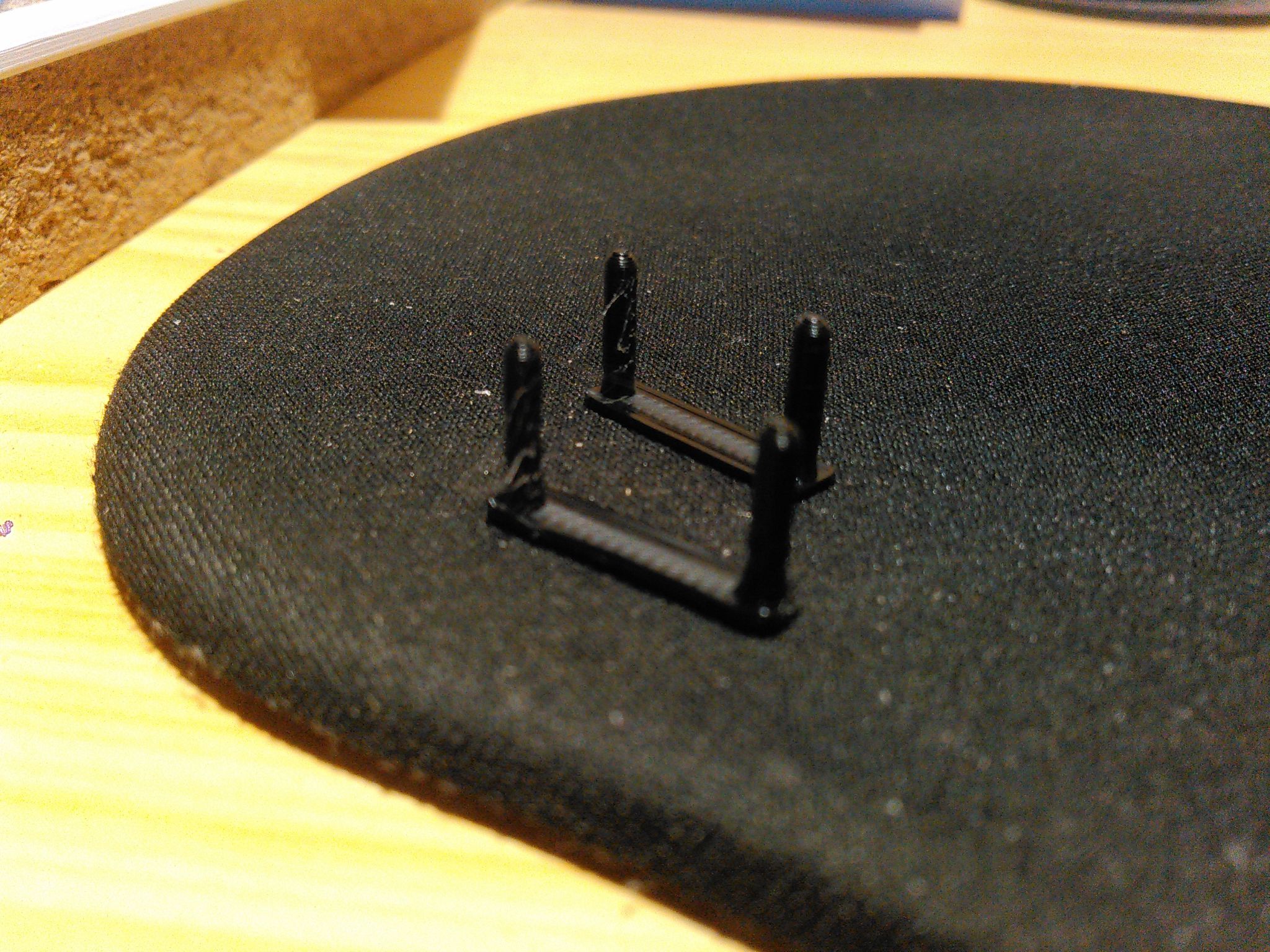

Faf Posté(e) Février 19, 2021 Auteur Posté(e) Février 19, 2021 Je poursuis mes essai, ca me donne completement n'importequoi, c'est completement aléatoir! Je ne sais pas comment m'y prendre, comme si mon essai reussi etait un coup de chance! Je ne sais pas quoi faire! J'essaierai de modifier la vitesse de deplacement, c'est noté Idealnight Même fichier, mêmes reglages, là j'suis désarmé!..........
n.boitte Posté(e) Février 19, 2021 Posté(e) Février 19, 2021 (modifié) @Faf bonjour je suis aussi en bowden et régler ce problème n'est pas évident, pour ma part j'obtient de bon résultat avec 4.5 mm de rétractation a une vitesse de 25 mm/s cependant j'applique les réglages suivant : je calibre mon extruder mais je le calibre tube PTFE désolidatiser de mon hotend donc sans les contraintes du au passage dans la buse, ensuite j'ajuste au minimum la pression de ma vis sur le filament, pour ce faire je refait des extrusion de 100 mm mais cette fois ci tube PTFE branché a la hotend( juste ce qu'il faut pour que mon extruder ne claque pas). et pour finir j'ai ajusté le plus finement possible mes différente largeur de lignes ( remplissage, couche solide, couche solide inférieure, couche solide supérieure ). pourquoi cela, parce que je pense que sur un Bowden l'inconvénient le plus important c'est l'effet de compression du filament dans le tube PTFE et si tout n'est pas mis nickel pour que l'extrusion se fasse avec le minimum de contrainte , ben a un moment ou un autre tu te retrouve avec des phénomènes de sur extrusion ou voir sous extrusion car tes valeurs de rétraction sont trop élevées. le phénomène est connu je pense car le TPU par exemple ce travaille difficilement en bowden. Ce ne sont que des remarque personnelle et constation faites sur ma machine Modifié (le) Février 19, 2021 par n.boitte
Bossty Posté(e) Février 19, 2021 Posté(e) Février 19, 2021 Il y a 3 heures, Faf a dit : Par Flow, tu entend la quantité de fil sorti par l'extrudeur? Si oui, il est correctement reglé (10cm sortis pour 10 cm demandé), mais peut-etre devrais-je restreindre un peu, j'ignore si ca se fait, par ex : 9.5cm sortis pour 10cm demandés... non cela est juste le reglage de base de ta machineAvec ton trancheur il faut régler ton multiplicateur d'extrusion par l'épaisseur d'un seul mur fait d'un seul périmètre y a des tuto, aprés tu regards si tu es en sous ou sur extrusion et tu affine pas à pas par tranche de 0.01 dans ton multiplicateur d'extrusion après tu règle ta rétractation et cela diffère beaucoup d'une machine à l'autre en fonction de plein de paramètres, moi pas ex je suis à 0.68mm à une vitesse de 30mm/s en direct drive, si je change de 0.05 dans un sens ou l'autre ainsi que la vitesse et bien cela commence à se dégrader
Idealnight Posté(e) Février 19, 2021 Posté(e) Février 19, 2021 Un filament humide peut être la cause d'impressions de qualité aléatoire également

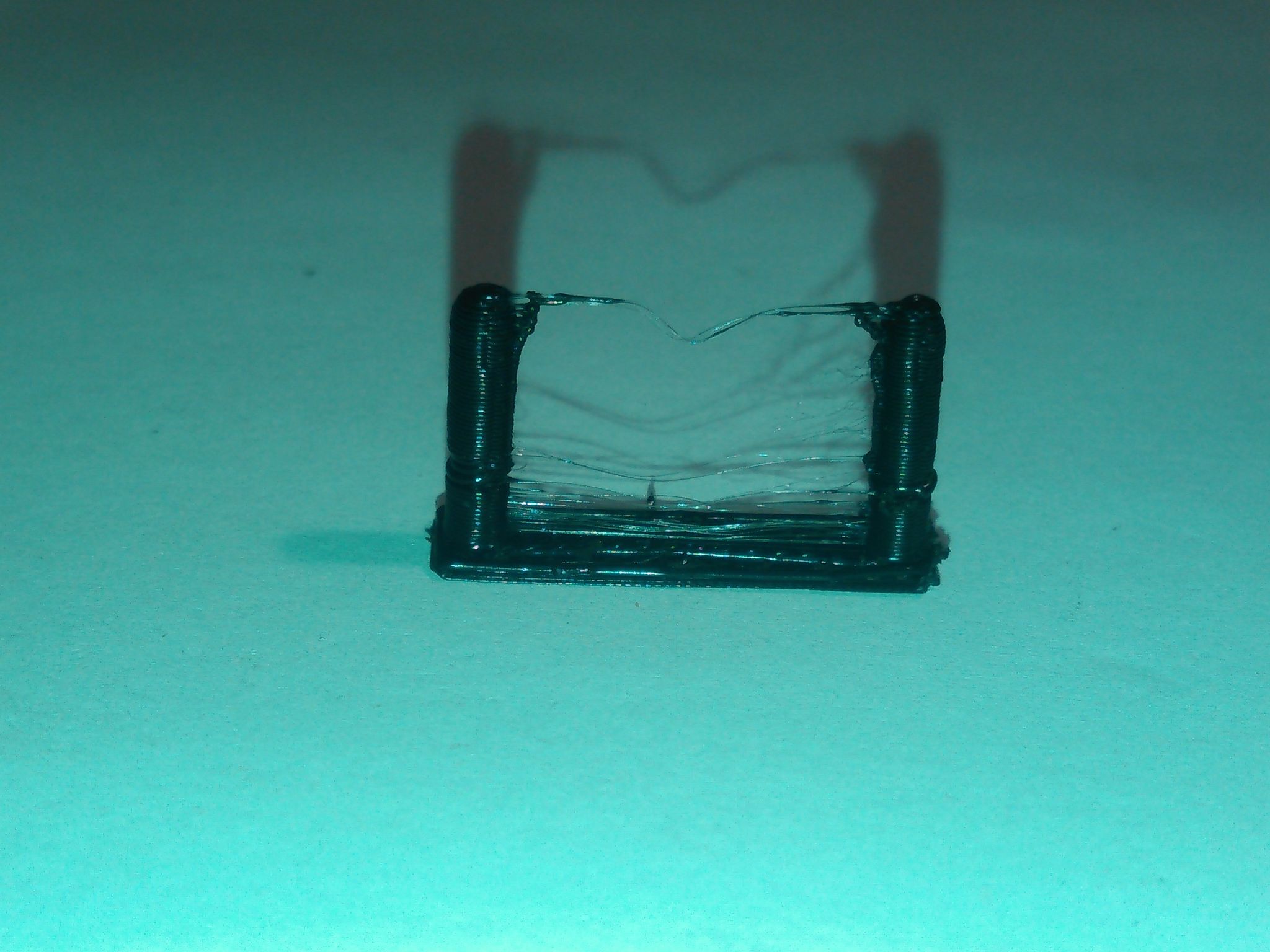

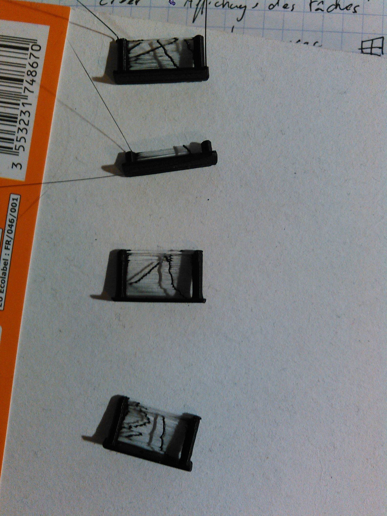

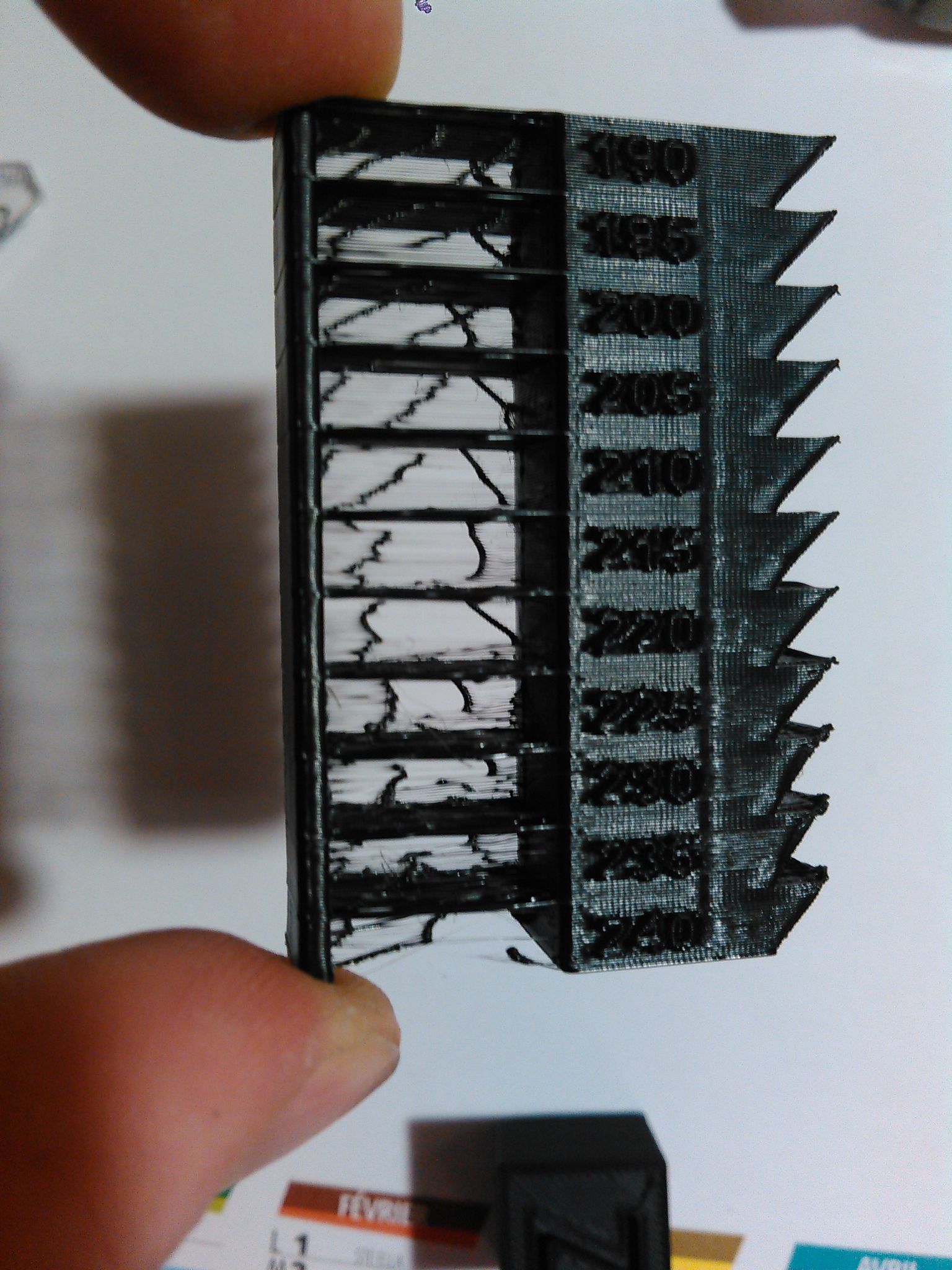

Faf Posté(e) Avril 2, 2021 Auteur Posté(e) Avril 2, 2021 (modifié) Salut J'ai poursuivi mes tests, avec un nouveau filament de chez GIANTARM (tout juste déballé!) Ben c'est pareil! J'ai reglé mon flow, ep0.4 OK Distance de retraction : voir photos, de haut en bas : -0.3; -0.4; -0.6; -0.8 Vous noterez que rien ne change! Tour de température, je devrais avoir quelquechose de beaucoup plus propre, non?? J'espere que vous avez des idées les gars, j'ai comme une envie de tout démonter....... A+, bon week-end de pâques! Modifié (le) Avril 2, 2021 par Faf
Mat63 Posté(e) Avril 2, 2021 Posté(e) Avril 2, 2021 Citation Distance de retraction : voir photos, de haut en bas : -0.3; -0.4; -0.6; -0.8 Vous noterez que rien ne change! Je n'utilise plus CURA mais il n'attend pas une valeur positive ? Ensuite une plage de variation et d'essai de l'ordre du 1/10 de millimètres c'est pour un extrudeur en direct drive. Pas pour une extrusion de type BOWDEN. Il n'y a pas un problème dans tes unités ? Tu devrais chercher autour de 3;4;5mm et non 0,3;0,4;0,5mm.
Savate Posté(e) Avril 3, 2021 Posté(e) Avril 3, 2021 Il y a 10 heures, Faf a dit : Distance de retraction : voir photos, de haut en bas : -0.3; -0.4; -0.6; -0.8 Salut @Faf Geeetech (pour la AXXT) conseille 8,5 mm de rétractation Avec la même tour de température et du esun pla+ : à 190° très peu de fils (mais il en reste quand même hein ) C'est une vieille araignée gâteuse : elle bave et laisse trainer des fils partout, mais quand elle est en forme elle imprime très bien
Faf Posté(e) Avril 6, 2021 Auteur Posté(e) Avril 6, 2021 Salut, Petite corrections au sujet de mes distances de retraction, sur les photos j'ai : -3; -4; -6; -8, et aucune difference entre mes tests. @Savate, tu crois que je dois augmenter encore ma distance? J'ai peur de monter trop haut, et de boucher ma buse. quelle serait la distance maximum à ne pas dépasser sur cette buse? Tu est en train de me dire que c'est pas trop le top cette imprimante? J'ai besoin de pouvoir compter dessus si ça marche un coup sur 10 c'est pas cool!...

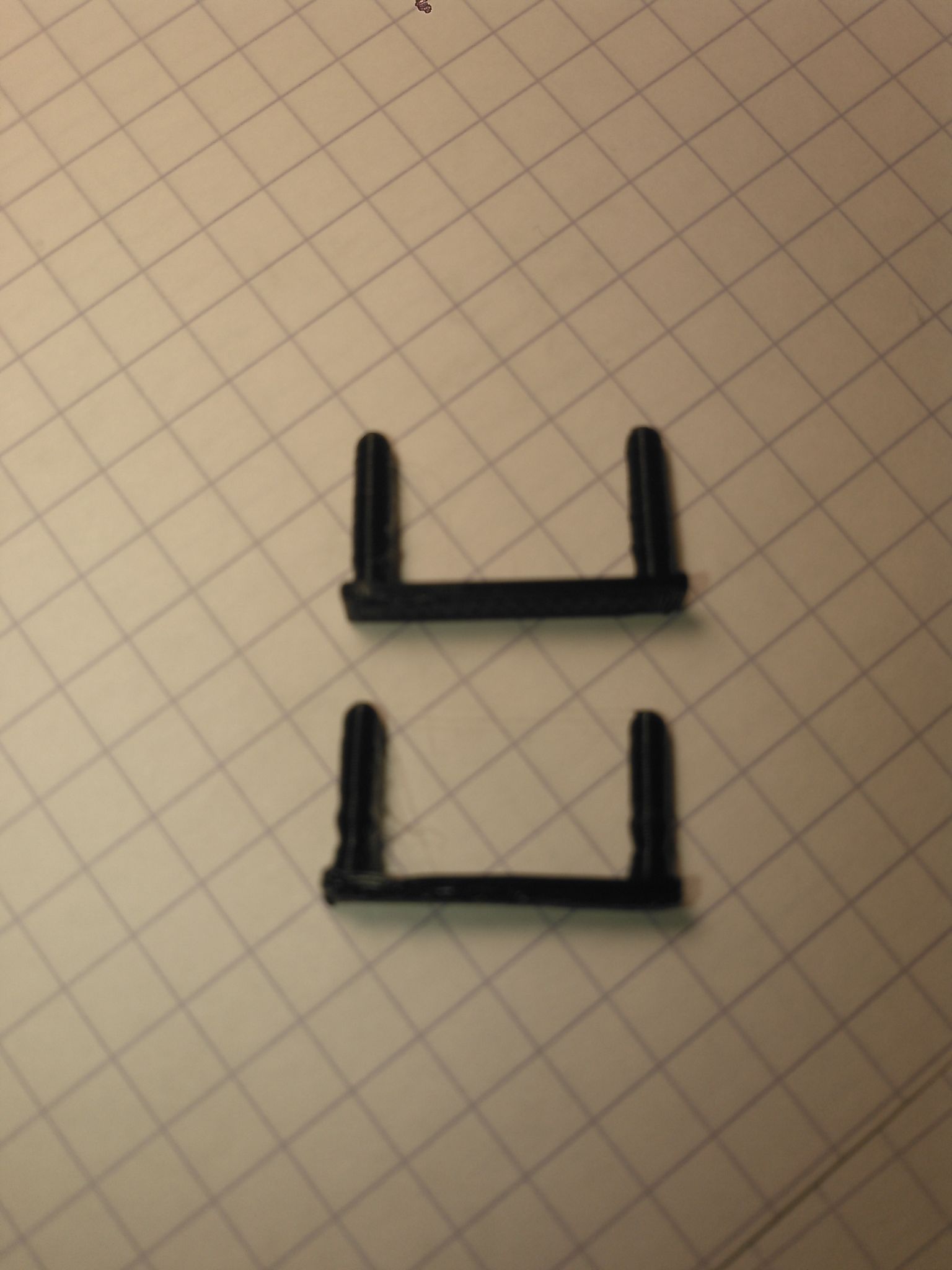

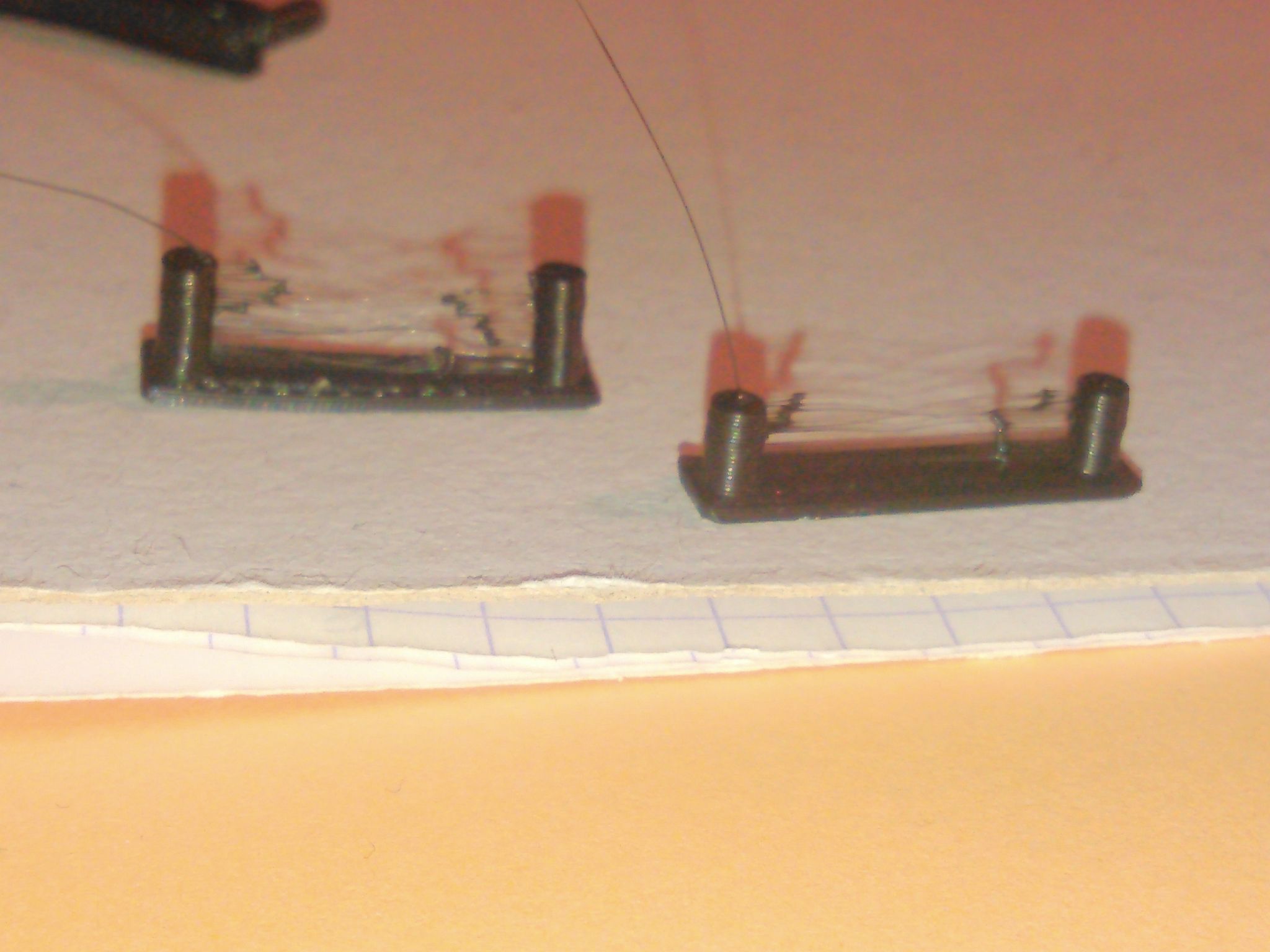

Faf Posté(e) Avril 9, 2021 Auteur Posté(e) Avril 9, 2021 Salut, Alors j'ai donc poursuivi mes test, et je me suis dis que j'allais monter jusqu'à 12mm de retraction, et puis on verra bie,. Surprise, surement par securité, CURA va jusque 10mm. Je fais donc mes tests restants, avec 9 et 10mm de retraction. Photo 1; 9mm en haut 10mm en bas (un peu + de trainées sur le 10mm) Photo 2; On peut voir sur les 2 impresions des boursouflures....moches. Alors, coup de chance, ou j'ai enfin trouvé ma distance de rétraction?.... Je refais un essai à 9mm, même fichier, et là..... Tada!.. On est bon! et plus de boursouflures!, cette machine fonctionne comme un diesel, faut lui laisser le temps de chauffer! Je laiise ce post ouvert au cas où... A bientôt, et merci à tous
Savate Posté(e) Avril 10, 2021 Posté(e) Avril 10, 2021 Le 06/04/2021 at 12:25, Faf a dit : Tu est en train de me dire que c'est pas trop le top cette imprimante? Non, juste qu'elle est sensible, un peu caractérielle et bruyante, mais quand elle marche elle peut faire des pièces magnifiques (et pour les mauvais esprits, je parle de l'imprimante)

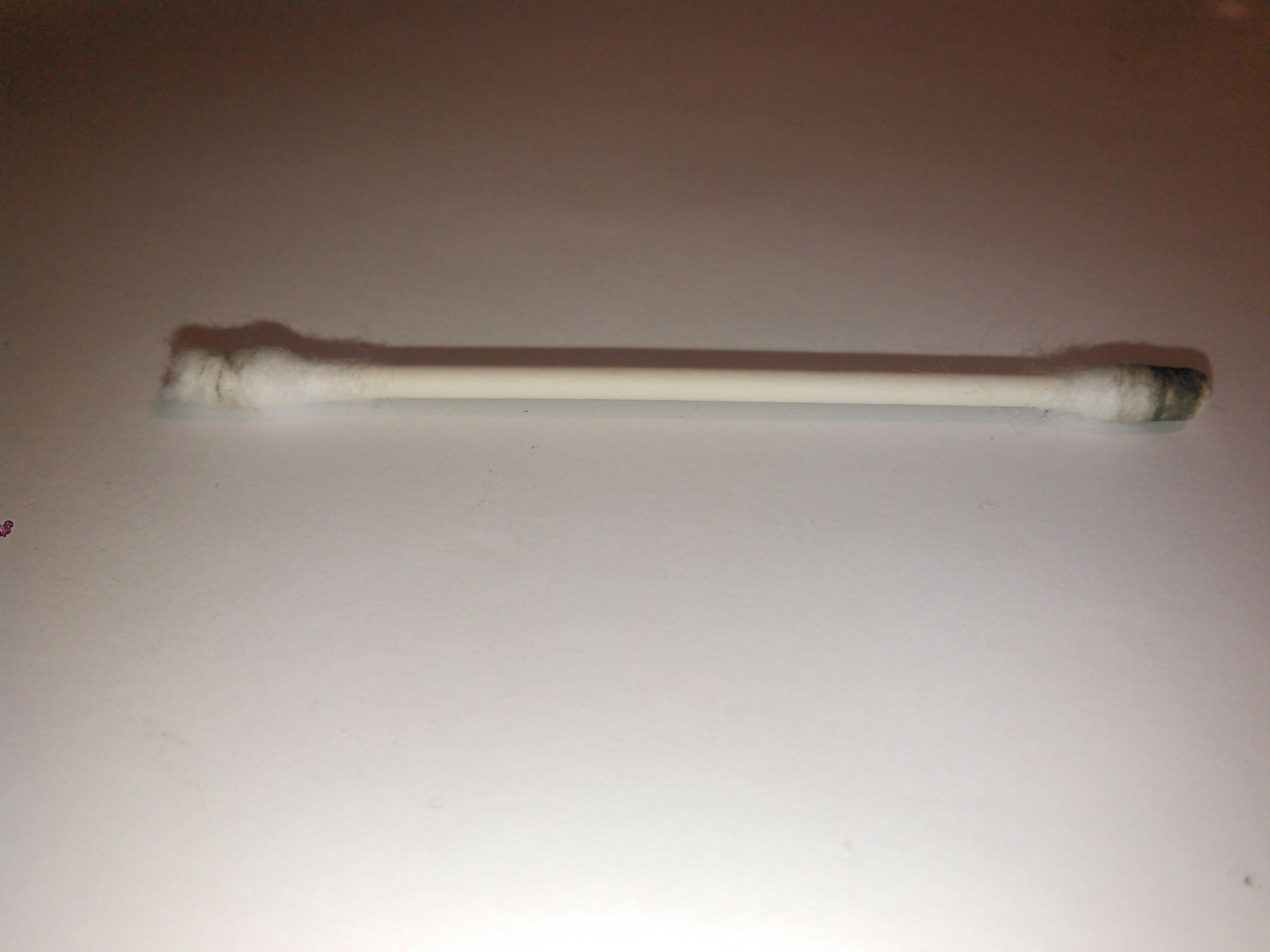

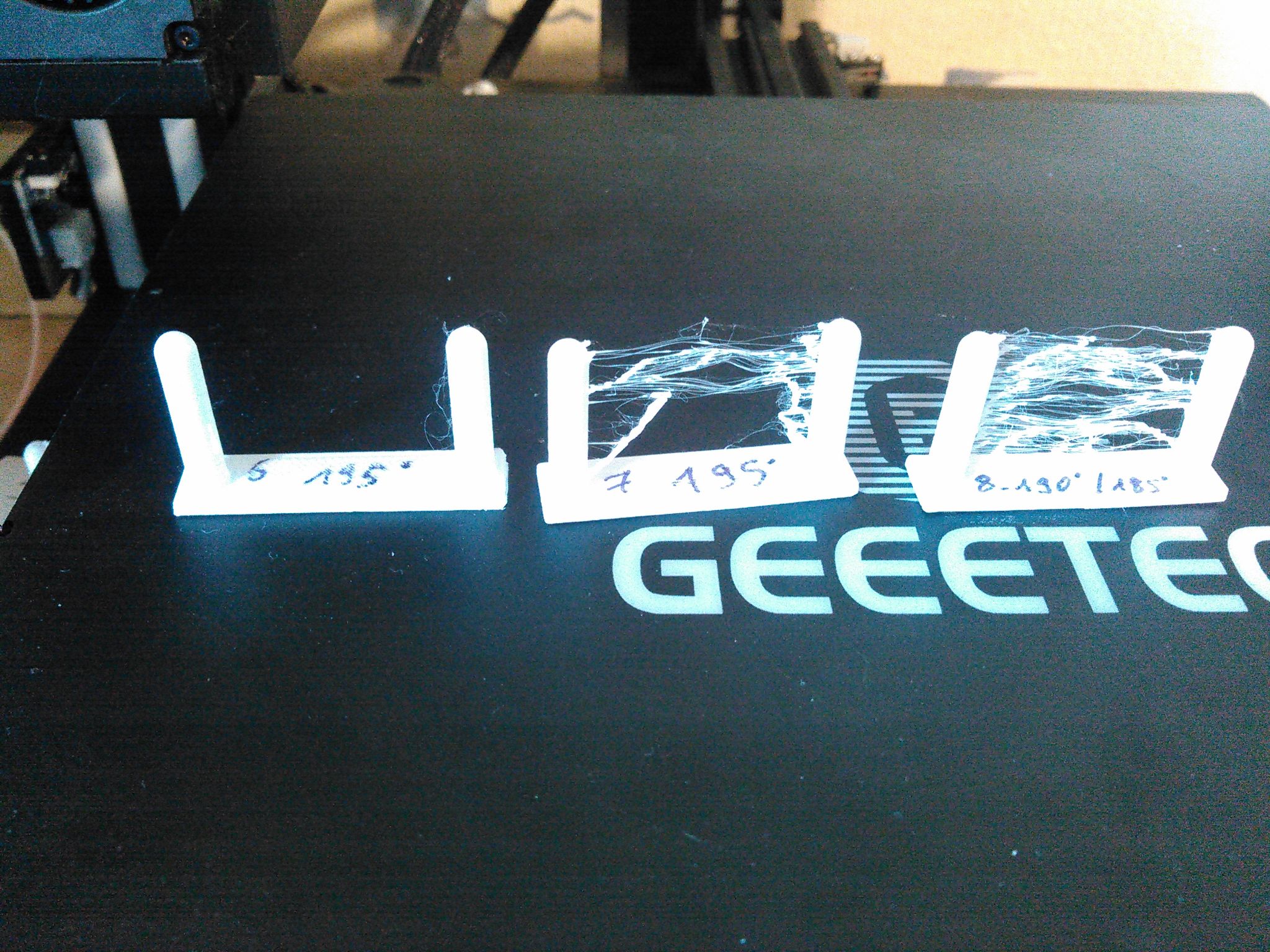

Faf Posté(e) Avril 12, 2021 Auteur Posté(e) Avril 12, 2021 Alors, mes nouveaux essais: hier OK à 9mm Aujourd'hui: -9mm -> horrible -10mm ->pas mieux PHOTO 1 Je démonte le tube PTFE extrudeur 1 (celui de droite), et j'aperçois comme un peu d'humidité. Je glisse un coton tige dans l'orifice 1, et je le ressort ...mouillé!... Je glisse un coton tige dans l'orifice 2, et je le ressort sec. PHOTO 2 J'inverse l'entrée du filament (orifice 2) Je refais un test : -9mm ; défaut de forme + fil au début et a la fin. -10 ; formes moins irrégulières, mais toujours pas beau... PHOTO 4 Alors du coup, faut que j'attende que Madame soit bien lunée pour pouvoir sortir quelquechose de correct?.... Et cette présence d'humidité, quelqu'un a déjà repéré ce type de problème? condensation?...
Savate Posté(e) Avril 12, 2021 Posté(e) Avril 12, 2021 il y a une heure, Faf a dit : Alors du coup, faut que j'attende que Madame soit bien lunée pour pouvoir sortir quelquechose de correct?.... Attention, je n'ai pas dit Madame hein Pour les fils, tu n'arrivera pas a les faire disparaître, elle bave et ça on n'y peut pas grand chose ... surtout quand il fait humide (des rhumatismes peut être ?) Depuis que j'ai trouvé un réglage correct pour le e-sun PLA à 25% d'humidité, je n'y touche plus (190°/55° et 6mm de rétractation) mais si j'imprime une tour de température j'ai des fils de 240° à 180° (avec un mieux net entre 185° et 195°)
