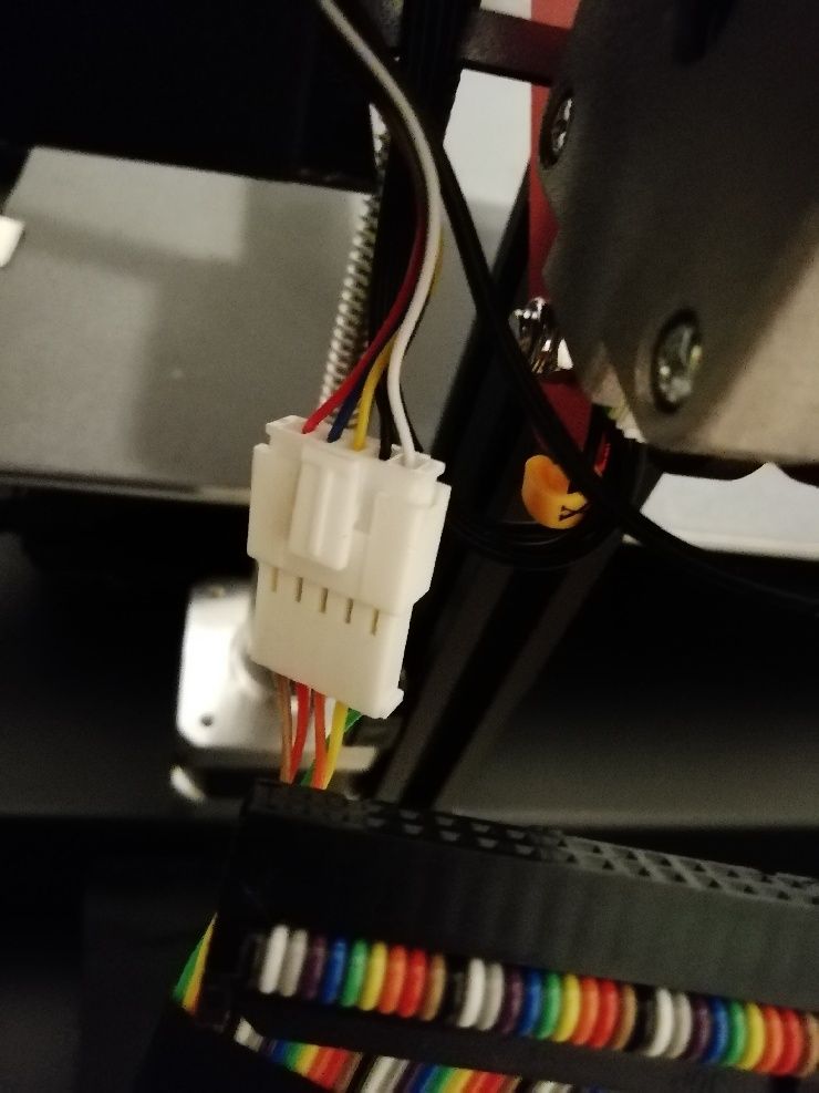

Merci pour ta réponse. Je pense que remibora et toi avez raison et que le problème du home z est bien lié à une panne du BLTouch, parce que je me souviens qu'Octoprint s'est mis en défaut avec le message "problème BLTouch" juste après avoir installé son plug-in BLTouch. Est-ce qu'à votre avis il n'y aurait pas un bug du soft ?
La seule prise que j'ai déconnectée puis reconnectée c'est celle sur la photo en pièce jointe et il y a un détrompeur. Est-ce que j'aurais pu endommager les fils en le faisant ?
