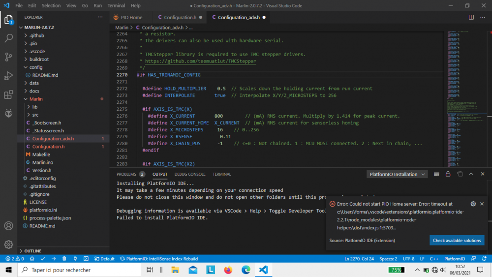

olkvkd Posté(e) Mars 6, 2021 Auteur Partager Posté(e) Mars 6, 2021 Le 27/02/2021 at 21:10, remibora a dit : Si tu parles de ce lien, il faut absolument que la machine soit assemblée. Par contre, ce lien (trouvé ici) te permettra de paramétrer la partie drivers moteur, notamment en mode UART si tu le souhaites. Bonjour, j'ai regardé le lien pour la config des moteurs, sur mon dernier message je me suis trompé... J'ai également regardé ton fichier de config sur marlin. J'ai des Nema 17 1.8A rated current Si je suis la procédure, il est indiqué d'utilisé entre 50 et 90% du courrant. Donc si je pars sur 80%, je fais 1.8x80%=1.44/1.414=1.02A Donc en Xcurrent je dois rentrer 1020 à la place de 800? Que me conseils-tu comme pourcentage? Pour l'extrudeur je prends le même pourcentage? Merci d'avance. Lien vers le commentaire Partager sur d’autres sites More sharing options...
remibora Posté(e) Mars 6, 2021 Partager Posté(e) Mars 6, 2021 (modifié) Salut, Si tu prends 80%, oui, il faudrait écrire 1020. Je serais tenté de te dire de laisser 800mA pour les moteurs de déplacements. Ça représente ~60% de la valeur max. Pour l'extrudeur, tu pourrais monter à 70% soit 900mA. Si les moteurs ne font pas de bruits suspects et qu'il n'y a pas de décalage des couches, tu pourras laisser ces valeurs. Sinon, tu augmenteras les valeurs (+10% sur la marge de sécurité). Modifié (le) Mars 6, 2021 par remibora 1 Lien vers le commentaire Partager sur d’autres sites More sharing options...
