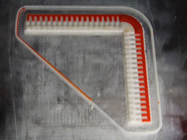

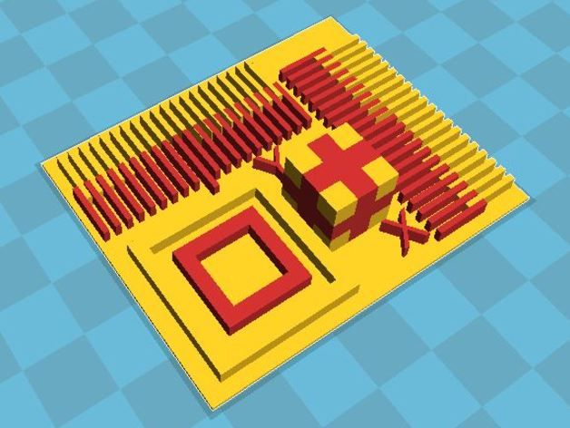

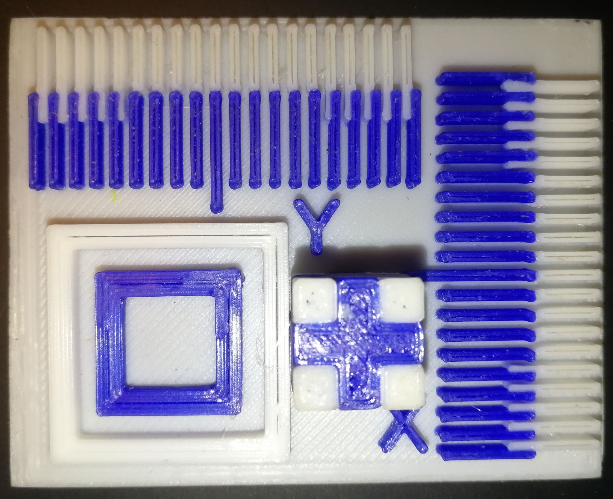

Jean-Claude Garnier Posté(e) Mars 9, 2021 Partager Posté(e) Mars 9, 2021 (modifié) Le 06/03/2021 at 07:34, legired a dit : par contre il faut avoir réglé ses têtes d'impression impeccablement, car si t'as une buse plus basse que l'autre... Hébin non, ça se gère dans Marlin, on peut lui "dire" quel écart XYZ il y a entre la tête 1 et la tête 2 En plusse, on dispose d'un STL spécial, avec une graduation permettant justement de trouver cette valeur au poildeuc' Modifié (le) Mars 9, 2021 par Jean-Claude Garnier 1 Lien vers le commentaire Partager sur d’autres sites More sharing options...
yopla31 Posté(e) Mars 10, 2021 Partager Posté(e) Mars 10, 2021 Il y a 14 heures, Jean-Claude Garnier a dit : Hébin non, ça se gère dans Marlin, on peut lui "dire" quel écart XYZ il y a entre la tête 1 et la tête 2 Et, je dirai même plus, entre la tête 1 et les têtes N, extrait du configuration.h de ma Ender5 à 2 têtes, Marlin 2.0.7.2 : // Offset of the extruders (uncomment if using more than one and relying on firmware to position when changing). // The offset has to be X=0, Y=0 for the extruder 0 hotend (default extruder). // For the other hotends it is their distance from the extruder 0 hotend. #define HOTEND_OFFSET_X { 0.0, -0.45 } // (mm) relative X-offset for each nozzle #define HOTEND_OFFSET_Y { 0.0, 0.00 } // (mm) relative Y-offset for each nozzle #define HOTEND_OFFSET_Z { 0.0, 0.400 } // (mm) relative Z-offset for each nozzle Il suffit de compléter la liste entre {} avec une deuxième, troisième, Nième valeur pour chaque axe, la première valeur étant la 1ère tête. Certains ont même imaginé des système à barillet. Je reste dubitatif. Ma double tête à bascule de ma CR10 reste trop complexe. Les systèmes anti-suintement, le verrouillage en position, le nettoyage de la tête avant la reprise d'impression (la languette ne suffit pas, et catastrophe quand on "déparque" la tête) et le point qui est devenu prioritaire pour mon utilisation, l'accessibilité, pour changer d'outil, de filament ou vérifier l'état et entretenir. C'est ce qui m'a motivé à travailler sur une autre solution d'extrusion multiple avec ma Ender5. J'ai développé un système de tête interchangeable automatiquement lors des impressions mais aussi manuellement "à l'arrêt". J'ai différents outils (platine supportant la hothead et son câblage et le système de positionnement "femelle" - 3 guides de centrage) avec des buses différentes. Je change régulièrement d'outil 0.4 avec un outil en 0.8 pour une impression de pièce de plus grandes dimensions. Le deuxième outil change moins souvent, car il est le plus souvent utiliser pour le filament de support. La dernière évolution appliquée à la Ender5, a été l'adoption de "micro-extrudeurs" en direct drive fixés sur l'outil. Le changement d'outil se résume à extraire le filament (très facile en direct drive), dévisser les 2 vis de fixation de l'extrudeur, débrancher la prise type RS232 du câblage de l'outil, et opérations inverses avec le nouvel outil, mise en chauffe de l'outil, introduction du (nouveau filament) et purge de 50 à 100 mm, une commande M851 Z avec la valeur d'offset Z de l'outil avec un M500, et hop c'est prêt. L'extrudeur restant le même, son calibrage ne change pas. En réalité, j'utilise également une commande supplémentaire M218 pour ajuster la 2ème tête, car si l'offset Z change au changement de la tête 0, le décalage de la tête 1 par rapport à la tête 0 doit être ajusté en conséquence (la commande M218 est l'équivalent GCode des "HOTEND_OFFSET" cités plus haut)... La CR10 avec sa double tête pendulaire n'est absolument pas aussi pratique, et n'est pas évolutive en direct drive. Elle fonctionne toujours sans problème et m'a bien servi pendant l'évolution de ma Ender5 (double tête, puis passage en coreXY). Sa prochaine évolution sera peut-être une révolution : évolution en IDEX. En attendant la JGMaker Artist-D Pro suite à la campagne Kickstarter, mon projet d'IDEX sur la CR10 refait surface avec insistance, avec l'attente très (trop) longue de la livraison JGMaker !! L'évolution en IDEX avec les mêmes outils utilisés sur l'Ender5 me parait de plus en plus évident. Seul, un système de réglage Z de la 2ème tête est à peaufiner, car en IDEX, on ne peut pas rattraper logiciellement un delta en Z, en impression copie ou miroir ! 1 Lien vers le commentaire Partager sur d’autres sites More sharing options...
yopla31 Posté(e) Mars 10, 2021 Partager Posté(e) Mars 10, 2021 Il y a 15 heures, Jean-Claude Garnier a dit : En plusse, on dispose d'un STL spécial, avec une graduation permettant justement de trouver cette valeur au poildeuc' J'utilise celui-ci pour dégrossir (rapide à imprimer) : et je confirme avec l'autre. 1 Lien vers le commentaire Partager sur d’autres sites More sharing options...
