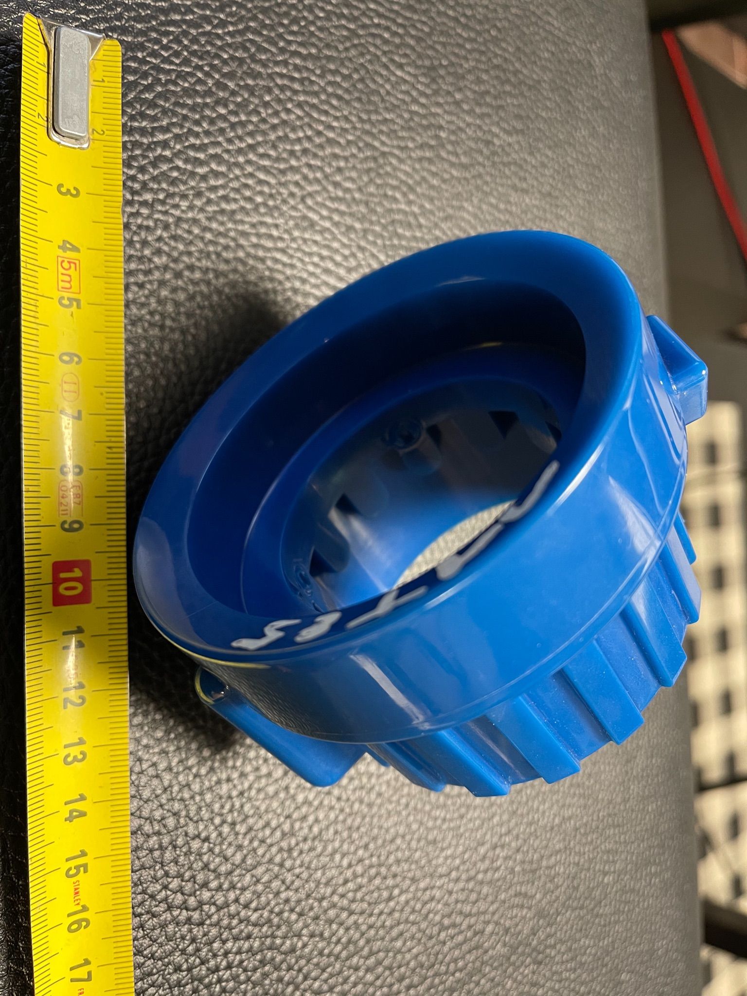

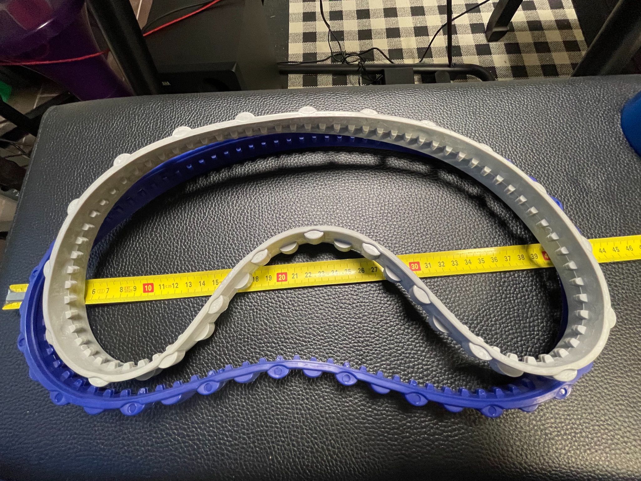

divers Posté(e) Mars 9, 2021 Posté(e) Mars 9, 2021 (modifié) Merci, je vais regarder la vidéo. voici quelques pièces injectées en TPU un embout de lance d’incendie, ça la protège des coups La ce sont des chenilles de robots de piscine électrique, j’en ai injecté des milliers dans différentes couleurs: Modifié (le) Mars 9, 2021 par divers
