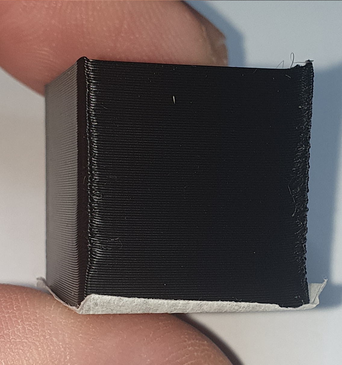

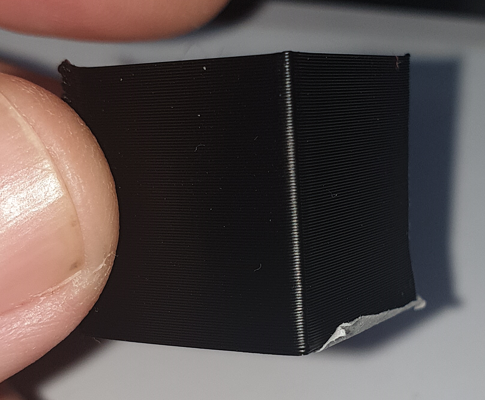

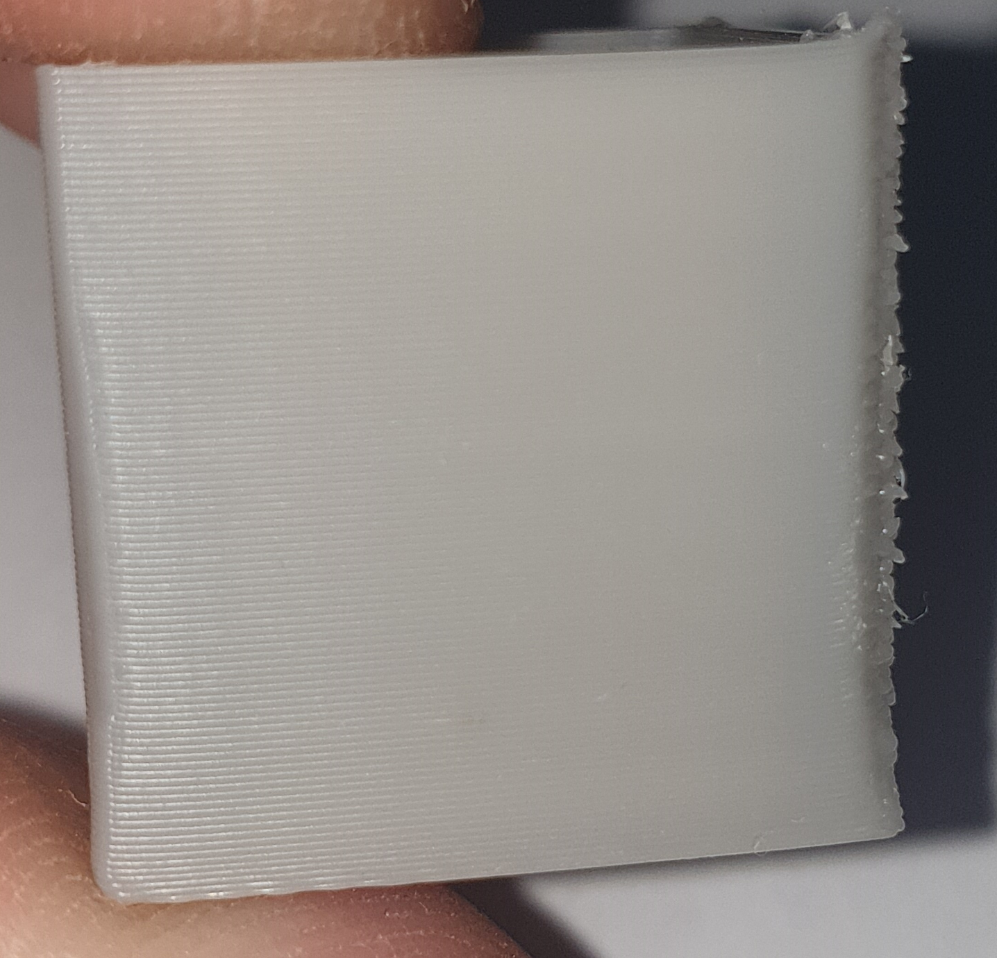

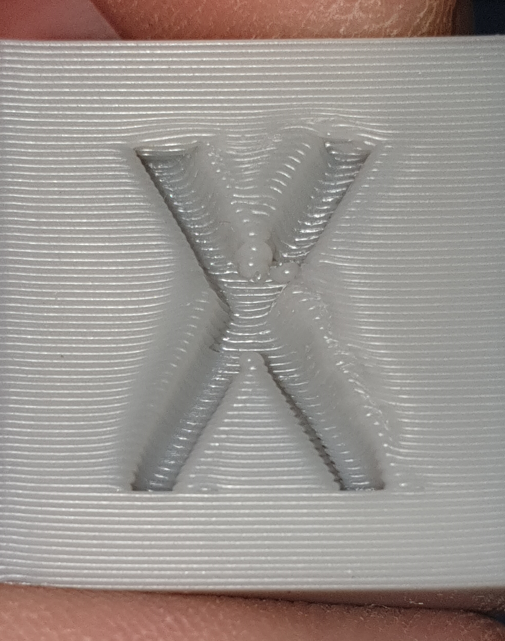

Jonathan06 Posté(e) Mars 11, 2021 Posté(e) Mars 11, 2021 (modifié) Bonjour, Imprimante Wanhao D12, MKS Robin Nano V1.2, Firmware recompilé Marlin dernier bugfix, BLTouche, Drivers stepper TMC2209 + LinearAdvance. Il y a quelques jours j'ai voulu pour le fun imprimer un cube XYZ en bicolor. Pour ce qui est du bicolor ca s'est bien passé, par contre j'ai remarqué un problème sur les arrêtes! sur certaines arrêtes, quand la buse passe dessus, la matière au niveau du coin se relève, puis au passage suivant de la buse ca le réécrase un peu et ainsi de suite! Pour à la fin laisser des coins dégueulasse! J'ai déjà imprimé ce cube il y a quelques temps et il était nikel, aucun défaut. Je ne sais pas à partir de quand le problème est apparu! J'ai donc réessayé sur plusieurs impressions du cube XYZ en modifiant les paramètres sur Cura mais sans succès. J'ai donc décidé de refaire le calibrage de l'extrudeur, puis réglage du Débit pour avoir une paroi de cube en spirale de 0.40mm pile poile. J'ai aussi joué sur la température d'impression , mais c'est pareil... Pour information, j'ai crée un post il y'a quelques jours au sujet de problème d'impression qui était dû à l'humidité dans le filament, entre temps j'ai acheté un déshumidificateur alimentaire et j'ai séché mes bobines, puis réimprimé avec et les défauts que j'avait ont disparus donc le séchage semble avoir bien fonctionné. Je suis en ce moment même entrain d'imprimer une tour de température pour voir si je ne me suis pas trompé sur la température idéal! J'ai trouvé un sujet sur notre forum qui traitait du même problème mais à la fin la personne qui a créé le post a disparu sans donner de nouvelles. Petit coup de gueule: "Entre nous j'ai horreur des gens qui ne clôturent pas leurs sujets en donnant un résumé de la solution quand le problème est résolu" Il est là ce fameux sujet: C'est exactement le même problème! Ah oui j'ai oublié, j'ai testé en désactivant le LinearAdvance avec "M900 K0" mais ca ne change rien. J'ai même remis mes ancien stepper driver et reflashé avec l'ancien firmware, mais c'est pareil! Je vous met quelques photos de mes tests: Ci dessous on voit bien les coins qui remontent: Comme vous pouvez le voir sur la photo ci dessous, il y a un coin qui est correct alors que les 3 autres sont horribles! Voici une une photo avec un autre filament: Modifié (le) Mars 11, 2021 par Jonathan06
PPAC Posté(e) Mars 11, 2021 Posté(e) Mars 11, 2021 (modifié) Salutation ! Edit : puf pardon je suis encore pas frais tu explique bien que tu a déjà joué avec le débit dans t'on post ... Le débit (peut-être un poil de trop...) : tester avec un mode spiralizé d'un cube avec mesure au pied a coulisse des parois pour comparer avec les valeurs théorique paramétrés dans le slicer ... (je vois pas plus qualitatif ... sinon si tu aime tester au pif disons -2% de débit pour commencer ... ?) Sinon vérifier que l'imprimante n'est pas dans une zone de courant d'aire ? Et si le nez de la buse était simplement très usé ? Après je sèche ... J’espère que tu va trouver la solution (et la partager ), bonne journée ! Modifié (le) Mars 11, 2021 par PPAC
Jonathan06 Posté(e) Mars 11, 2021 Auteur Posté(e) Mars 11, 2021 il y a 11 minutes, PPAC a dit : Salutation ! Edit : puf pardon je suis encore pas frais tu explique bien que tu a déjà joué avec le débit dans t'on post ... Le débit (peut-être un poil de trop...) : tester avec un mode spiralizé d'un cube avec mesure au pied a coulisse des parois pour comparer avec les valeurs théorique paramétrés dans le slicer ... (je vois pas plus qualitatif ... sinon si tu aime tester au pif disons -2% de débit pour commencer ... ?) Sinon vérifier que l'imprimante n'est pas dans une zone de courant d'aire ? Et si le nez de la buse était simplement très usé ? Après je sèche ... J’espère que tu va trouver la solution (et la partager ), bonne journée ! Tout d'abord merci d'avoir pris le temps de lire mon mega post Quand je recalibre mon extrudeur je fini évidement par un cube en spiral pour bien régler mon débit Puisque tu en parles, je pense que j'ai un autre problème car quand j'ai essayé d'imprimer avec une paroi de 1.6mm cura me met 4 lignes mais quand j'imprime, j'ai deux lignes extérieurs sont soudés et les deux autres ne sont pas soudées, pourtant en spiral mon épaisseur est bien de 0.4mm pile poile! mais j'ai pensé que c'est un autre problème que je ne voulait pas trop mélanger les deux problèmes, mais peut être me trompe-je! Pas de courant d'air là où est posé mon imprimante, et elle n'a pas changé de place depuis que je l'ai acheté. Effectivement, changer de buse et sur ma liste des tests à faire. Sinon comme tu peux l'imaginer je sèche aussi sinon je n'aurais pas posté mon problème 1
PPAC Posté(e) Mars 11, 2021 Posté(e) Mars 11, 2021 (modifié) il y a 37 minutes, Jonathan06 a dit : deux lignes extérieurs sont soudés et les deux autres ne sont pas soudées Cela me fait pencher pour l'usure de la buse ... mais je suis pas un expert en impression donc affaire a suivre ! @Jonathan06 tu aurai pas changé de valeur d’accélération et/ou de jerk ? ( si tu a changé de firmware sans faire attention aux valeurs dans l'eeprom par exemple ...) Modifié (le) Mars 11, 2021 par PPAC
Idealnight Posté(e) Mars 11, 2021 Posté(e) Mars 11, 2021 Peux-tu nous donner le sparmaètres de slicer ? La vitesse d'impression, et aussi comme le souligne @PPAC l'accélération et le jerk (ces 2 derniers sont-ils gérés par le slicer ou par la machine ?
Jonathan06 Posté(e) Mars 11, 2021 Auteur Posté(e) Mars 11, 2021 (modifié) Il y a 2 heures, Idealnight a dit : Peux-tu nous donner le sparmaètres de slicer ? La vitesse d'impression, et aussi comme le souligne @PPAC l'accélération et le jerk (ces 2 derniers sont-ils gérés par le slicer ou par la machine ? Merci d'avoir pris le temps de me lire. Vitesse: 50mm/s puis 25mm/s pour les parois ext. jerk est dans le firmware et peut etre modifié via les menus de la machine, je n'ai rien mis dans Cura " a vrai dire je ne savais pas qu'on pouvait le modifier dans Cura". M201 X500.00 Y500.00 Z100.00 //AccelerationsM205 B20000.00 S0.00 T0.00 X8.00 Y8.00 Z0.40 E5.00 //Jerk Il y a 2 heures, PPAC a dit : Cela me fait pencher pour l'usure de la buse ... mais je suis pas un expert en impression donc affaire a suivre ! @Jonathan06 tu aurai pas changé de valeur d’accélération et/ou de jerk ? ( si tu a changé de firmware sans faire attention aux valeurs dans l'eeprom par exemple ...) Désolé je n'avais pas vu que tu as édité ton message. Oui possible, du coup je vais chercher dans mes vieux M503 que j'ai sauvegardé si c'est ces valeurs là que j'avais ou pas. Si cen'est pas le cas, alors je remet mes anciennes valeurs et je teste Modifié (le) Mars 11, 2021 par Jonathan06

Speedy Romans Posté(e) Mars 11, 2021 Posté(e) Mars 11, 2021 Si tu as un peu de temps à perdre, je serai curieux de connaitre la hauteur de la buse à la fin de l'impression. Pour ça simplement remplacer le script de fin de cura par une montée de 10mm par exemple. Ensuite en descendant petit à petit tu verra si la position est celle des angles ou des coté. Sur les photo on dirait qu'il y a presque 1mm. A mon avis il y a trop de matière dans les angles!!
Jonathan06 Posté(e) Mars 11, 2021 Auteur Posté(e) Mars 11, 2021 (modifié) il y a 40 minutes, Speedy Romans a dit : Si tu as un peu de temps à perdre, je serai curieux de connaitre la hauteur de la buse à la fin de l'impression. Pour ça simplement remplacer le script de fin de cura par une montée de 10mm par exemple. Ensuite en descendant petit à petit tu verra si la position est celle des angles ou des coté. Sur les photo on dirait qu'il y a presque 1mm. A mon avis il y a trop de matière dans les angles!! Merci pour ta participation Déjà vérifié, et la bonne hauteur est la hauteur des cotés. j'ai bien regardé pendant l'impression ce qui se passe, quand la buse arriver dans le coin puis elle s'en va en relevant un poile la matière déposé dans le coin et ca reste comme ca jusqu'au prochain passage où c'est réécrasé mais ca laisse une marque sous forme de vaque et du coup ca décale carrément le coin qui devient comme biseauté! [EDIT] Il y a 1 heure, PPAC a dit : Pas de problèmes ! Espérant que je ne te met pas sur une fausse piste ... Bonne recherche ! Je viens de remettre exactement les mêmes valeurs que j'avais d'origine sur la machine et ca n'a rien résolu! La tour de température a donné la valeur que j'utilisais, donc ca ne vient pas de là. Je viens de réimprimer un cube en mode spirale pour être sur que je ne suis pas en sur-extrusion, pour un largeur de 0.4mm j'obtient pile 0.4mm, donc ca ne vient pas de là non plus! Modifié (le) Mars 11, 2021 par Jonathan06

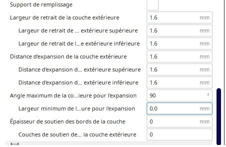

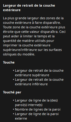

Idealnight Posté(e) Mars 12, 2021 Posté(e) Mars 12, 2021 (modifié) Alors effectivement si tu imprimes le PLA penses a diminuer la température du plateau car 90° c'est chaud Sinon décoches 'Rétracter au changement de couche', 'rétracter avant la paroi externe'. Ton expansion verticale -0.35, je la trouve très élevée. Pourquoi avoir touché aux paramètres largeur de retrait couche extérieure + toutes celles en dessous niveau du remplissage ? moi je suis a 0 partout ici. Ensuite la dernière chose sera de forcer les accélérations et saccades sur des valeurs spécifiques a ton imprimante. Modifié (le) Mars 12, 2021 par Idealnight 1
Jonathan06 Posté(e) Mars 12, 2021 Auteur Posté(e) Mars 12, 2021 (modifié) Il y a 7 heures, Idealnight a dit : Alors effectivement si tu imprimes le PLA penses a diminuer la température du plateau car 90° c'est chaud Sinon décoches 'Rétracter au changement de couche', 'rétracter avant la paroi externe'. Ton expansion verticale -0.35, je la trouve très élevée. Pourquoi avoir touché aux paramètres largeur de retrait couche extérieure + toutes celles en dessous niveau du remplissage ? moi je suis a 0 partout ici. Ensuite la dernière chose sera de forcer les accélérations et saccades sur des valeurs spécifiques a ton imprimante. Tout d'abord merci d'avoir pris le temps de regarder mon profil Evidement, vous l'avez compris je ne suis un bleu complet J'ai fait plein de tests juste avant de générer ce profil. j'ai donné dans mon post précèdent mes températures en fonction du matériau. Je vous garanti ce n'est pas un problème de température. le PLA avec ce flash je l'imprime avec 190°C et 60°, l'ABS c'est 220°C et 90° pas de ventilation, sauf certains cas très technique avec du porte-à-faux. -0.35mm ce n'est pas l'expansion vertical mais c'est juste l'expansion horizontal de la première couche pour éviter la pate d'éléphant "Retracter aux changement de couche", je pense que ca vaut vraiment le coup d'essayer. Pour largeur de retrait couche extérieur je ne vois pas ce que c'est je n'ai pas touché "normalement" à ces paramètres! Pour ce qui est des accélération et saccades, suite aux conseils de @PPAC j'ai repris toutes les valeurs d'origine sur ma machine et malheureusement ca n'a pas réglé mon problème Je précise que j'ai tester avec deux filament différents mais les deux en ABS. Je vais maintenant refaire le cube mais en PLA pour voir si ca fait le même problème. Je sais que ce cube XYZ je l'ai déjà fait et il était nikel mais je ne suis pas sûr si c'etait en ABS ou en PLA. Je vous tiens au courant. @Idealnight et @PPAC, j'apprécie vraiment ce que vous faite, je vous remercie beaucoup pour votre aide. [EDIT] l'impression du cube xyz en PLA est à 50% et je peux déjà vous dire que je n'ai pas le problème du bord qui se relève!! C'est donc un problème lié au matériau et ses paramètre et non un problème machine. Modifié (le) Mars 12, 2021 par Jonathan06
Idealnight Posté(e) Mars 12, 2021 Posté(e) Mars 12, 2021 (modifié) Pour l'expansion de la première couche je sais perso je l'ai utilisé fut une époque mais maintenant j'ai trouvé le bon réglage pour être a 105% de largeur sur la couche initiale et la mettre à 0 et je n'ai pas l'effet pattes d'éléphant. Réduits là voir mets là a zéro car ta première couche est vraiment en retrait par rapport à la seconde couche. Pour les 2 choses a décocher sur la rétraction fais le perso le jour ou j'ai décidé de les décocher mes impressions étaient bien meilleures (mais évidemment la machine doit être bien réglée et montée). Je serais toi par la suite, j'essaierai aussi de réduire la distance de rétraction mais a voir quand ton problème sera résolu. Tout cela je mettrai tout à 0: Enfin pour le jerk et l'accélération, j'ai forcé les paramètres de mon ender 3 via le slicer et la qualité fut améliorée après ce sont des valeurs plutôt standards mais une partie n'est pas identique a celle de la machine donc c'est pour ça a voir par la suite si les conseils ci-dessus ne changent rien. Edit: Après un test avec ces changements de paramètres si c'est un peu mieux mais sans plus ou toujours pareil tu devrais peut-être remonter un peu la buse. Souvent quand on a l'effet pattes d'éléphants c'est qu'on trop proche et donc trop écrasé au départ et au fur et a mesure des couches la hauteur se rattrape. Modifié (le) Mars 12, 2021 par Idealnight

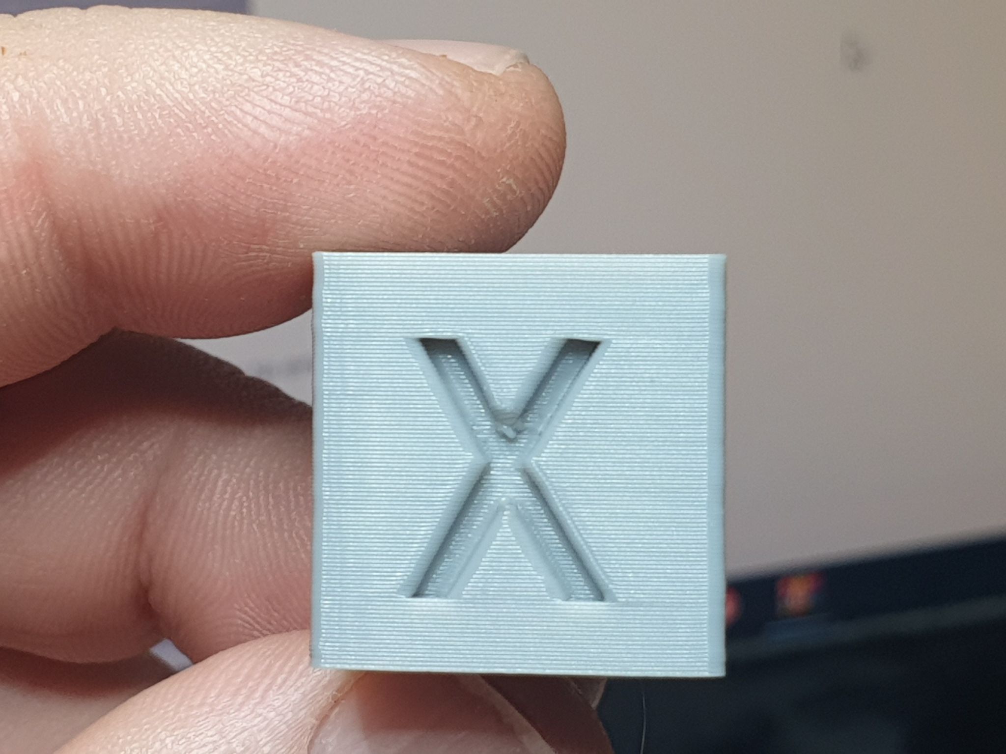

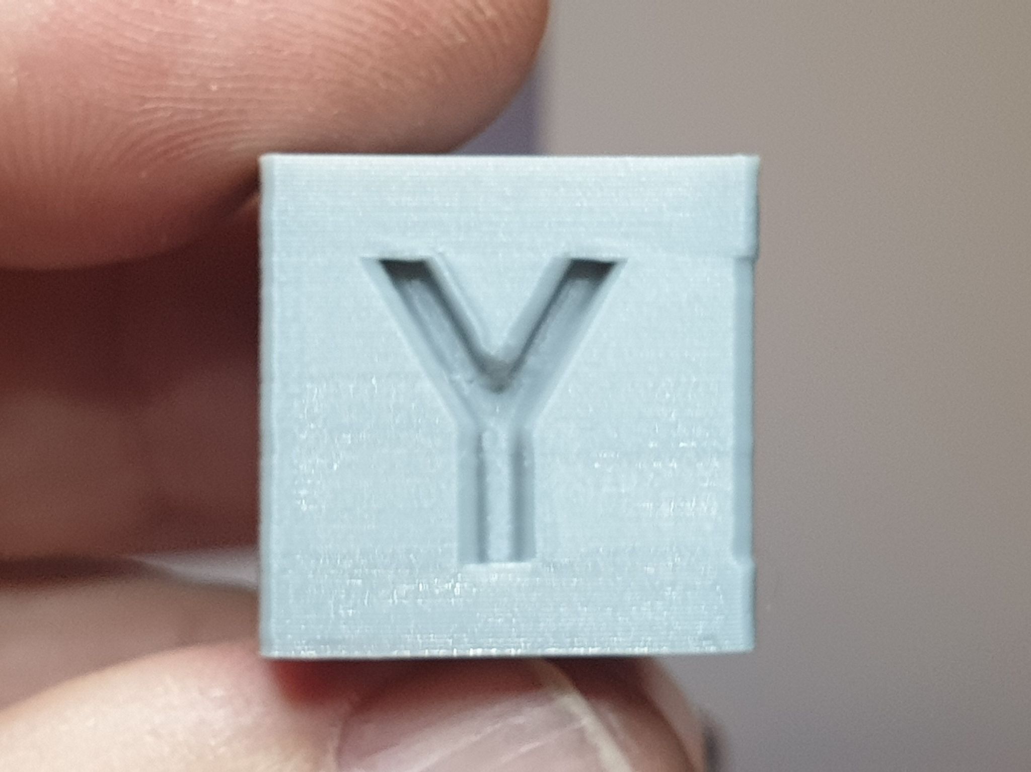

Jonathan06 Posté(e) Mars 12, 2021 Auteur Posté(e) Mars 12, 2021 (modifié) Hello @Idealnight Merci pour tes conseils Sincèrement mes impressions étaient parfaites avec mes paramètre jusqu'à dernièrement. A l'instant je viens de finir l'impression du cube XYZ en PLA est c'est vraiment pas mal du tout. Apparemment mon problème est spécifique à l'ABS. Pour ce qui est de la pate d'éléphant, le -0.35 je ne l'avait pas au début et j'avais la première couche à 105%, puis j'ai essayé et ca m'a semblé mieux. Et c'est logique, car avec un débit de 105% la 1ere couche est plus large que les couches suivantes, en la rentrant un poile "-0.2 ou -0.3" vers l'intérieur ca l'aligne avec les couches supérieurs. J'ai même essayé de mettre 100% et 0 retrait de la première couche, ca marche très bien avec une ajustement parfait du bed, mais ca reste très juste et il suffit de pas grand chose pour que ca se decolle. Enfin tout ca pour te dire que c'est le compromis que j'ai trouvé... Pour ce qui est de tout les autre retrait que tu as sur ta capture d'ecran moi aussi j'ai tout à zéro, d'ailleurs j'avoue ne mettre jamais penché sur ces réglages là. Pour ce qui est de la pate d'élephant, c'est le dernier de mes soucis, parce que je n'en est pas. Mon problème c'est lors de l'impression de l'ABS j'ai les coins qui se relèvent etc... Je ne vais pas me répéter une photo vaut mieux qu'un long discours Pour le control des saccades et de l'accélération, tu as mis combien toi dans Cura pour ta ender3? Modifié (le) Mars 12, 2021 par Jonathan06
PPAC Posté(e) Mars 12, 2021 Posté(e) Mars 12, 2021 (modifié) il y a encore des truc qui m’échappent ... les valeur de retrais 1.6 se sont celle du profile que tu a mis en pièces jointe ! Sinon pas un expert pour l'ABS mais j'ai crue comprendre que le warping/gauchissement se solutionne en utilisant un enclos pour l'imprimante, car l'ABS ai très sensible au température de l'environnement ... peut être utiliser l'option "Activer le bouclier" se la section "Expérimental" sous cura si tu ne peux pas pour le moment mettre un enclos a t'on imprimante ... Modifié (le) Mars 12, 2021 par PPAC
Jonathan06 Posté(e) Mars 12, 2021 Auteur Posté(e) Mars 12, 2021 (modifié) il y a 29 minutes, PPAC a dit : il y a encore des truc qui m’échappent ... les valeur de retrais 1.6 se sont celle du profile que tu a mis en pièces jointe ! Sinon pas un expert pour l'ABS mais j'ai crue comprendre que le warping/gauchissement se solutionne en utilisant un enclos pour l'imprimante, car l'ABS ai très sensible au température de l'environnement ... peut être utiliser l'option "Activer le bouclier" se la section "Expérimental" sous cura si tu ne peux pas pour le moment mettre un enclos a t'on imprimante ... Je n'ai jamais touché a ces réglages de retrais. Ils ne sont même pas affiché dans mon profil à moi. A moins que Cura les ajuster automatiquement en fonction d'autres paramètres! D'ailleurs je viens de découvrir ces réglages. Dans Cura il y a des centaines de réglages et on les connait pas tous!!! Par exemple "La largeur de retrait de la couche extérieur" n'a rien avoir avec ce que j'avais compris en lisant le nom de cette option. Voici en vrai ce que fait cette option: [EDIT ]Je viens de comprendre ce que fait cette option et pourquoi. C'est parceque j'avais défini 1.6mm de largeur de paroi du coup tout ce qui est inférieur à cette largeur est ignoré. Bref ces option n'ont rien avoir avec notre problème Pour ce qui est du warping/gauchissement, je n'en ai pas, et mon problème n'a rien avoir avec ces problèmes là. Le warping/gauchissement ca se manifeste avec une première couche qui se décolle, et ce n'est pas du tout le problème que j'ai. comme vous pouvez le bas de ma pièce n'est pas tordu @Idealnight voici les photos du dernier cube xyz en PLA que je vient d'imprimer, comme tu peux le voir le n'ai plus le problème des coins qui se déforment qu'on voit bien dans mon précèdent post, mais ca c'est normal car je suis en PLA: Ah au passage comme tu peux le voir je n'ai pas de pate d'éléphant Sur ce print j'ai supprimé la rétraction au changement de couche et voici ce que ca m'a généré: "regardes le bord droit en haut et en bas. au milieu ce n'est pas visible car le changement de couche se fait dans le creux du X" Modifié (le) Mars 12, 2021 par Jonathan06
