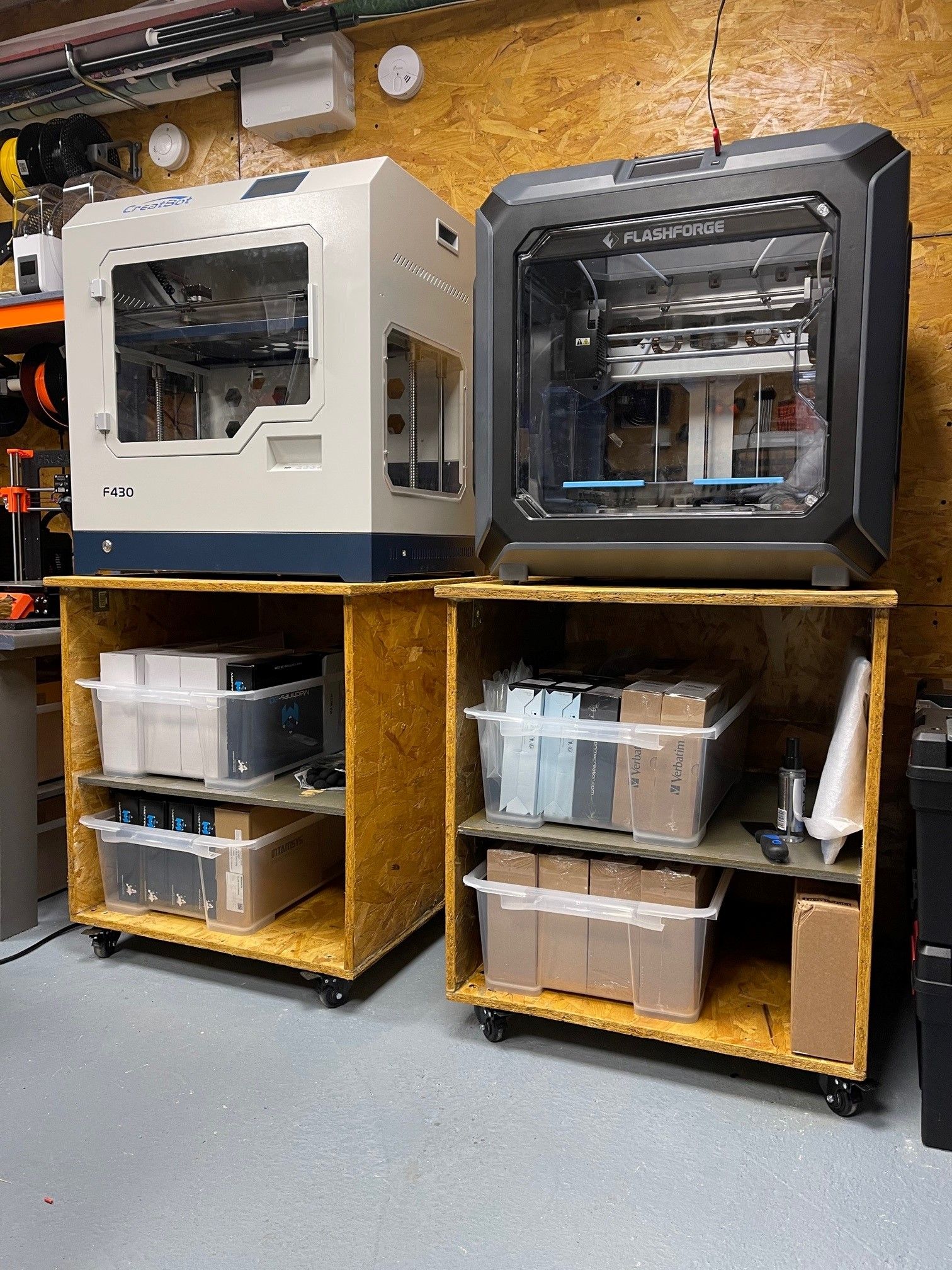

divers Posté(e) Avril 25, 2021 Auteur Posté(e) Avril 25, 2021 J'ai fait deux meubles, un pour la F430 et un pour la Flashforge creator, mais j'ai honte de l'avouer, je n'ai pas encore imprimé de piÚce avec. Seulement une piÚce test avec la Flashforge et Rien de chez Rien avec la F430. Je n'ai pas le temps de m'en occuper et les piÚces que je fais actuellement s'impriment bien sur les Prusa. Je vais m'y mettre prochainement.
Axel Posté(e) Avril 25, 2021 Posté(e) Avril 25, 2021 C'est cruel de nous faire languir ainsi ! Nous pensions que tu avais mis ce temps à profit pour nous montrer toute une panoplie d'objets imprimés avec des filaments techniques et exploitant tout le volume d'impression ! C'est à ça qu'elle doit servir, non ? Plus sérieusement, pourquoi un meuble puisque cette imprimante est fermée et dispose d'une enceinte chauffée (chauffable) ?
divers PostĂ©(e) Avril 25, 2021 Auteur PostĂ©(e) Avril 25, 2021 (modifiĂ©) Meubles je devrais dire dessertes plutĂŽt. C'est deux bĂ©canes ont quelques dĂ©fauts physiques dont il faut tenir compte si l'on souhaite les utiliser sans s'Ă©nerver Ă chaque fois. Sur la Flashforge il faut charger les bobines de chaque cotĂ© par une grande trappe qu'il faut enlever et comme certaines bobines ne passent dans le logement prĂ©vu, il va falloir en adapter une de chaque cotĂ© en extĂ©rieur, donc au minimum 300mm de plus en largeur.  Sur la Creatbot c'est le sommet de l'anti-pratique pour un petit atelier, le chargement des bobines se fait par l'arriĂšre avec de petits portillons et il faut enfiler le fil dans le guide PTFE, donc en aveugle c'est totalement impossible. Il faut Ă©galement qu'elles soient Ă la bonne hauteur, car je veux voir ce qui se passe Ă lâintĂ©rieur lorsque je suis assis et ne pas me casser le dos pour sortir le plateau quand je suis debout, de plus il ne faut pas qu'elles soient trop hautes sinon la trappe du dessus n'est plus utilisable sans escabeau. Comme j'ai l'habitude de stocker un peu de bobines au dessous des bĂ©canes dans des caisses de huit places (voir photo) j'en voulais sur deux niveaux. Le tout sur roulettes stables avec blocages. Donc pour rĂ©pondre Ă mes critĂšres le plus simple c'Ă©tait de les faire et comme j'ai du stock de plaques de plancher, celles que j'ai utilisĂ© pour recouvrir les murs et me faire des bureaux, j'ai continuĂ© avec ce bois. Il me reste Ă faire les tiroirs sous les plateaux pour ranger l'outillage et les piĂšces dĂ©tachĂ©es. Concernant le chauffage la Flashforge chauffe grĂące au plateau et aux buses (c'est lĂ©ger comme solution) mais la Creatbot a sont propre chauffage interne rĂ©gulĂ©. Est-ce que cela rĂ©pond Ă ta question ? Il faut vraiment que je me sorte les doigts du f...n surtout que j'ai dĂ©jĂ acheter toutes les bobines spĂ©ciales qui vont bien et qui attendent sagement au dessous. ModifiĂ© (le) Avril 25, 2021 par divers 1
Axel PostĂ©(e) Avril 25, 2021 PostĂ©(e) Avril 25, 2021 Merci pour ce retour. Les remarques et restrictions que tu formules Ă leur Ă©gard ne me surprennent pas vraiment. Je ne comprend pas les fabricants qui s'Ă©chinent avec des modĂšles pour lesquels il faut placer les bobines Ă l'arriĂšre (cf Ultimaker par ex) ou sur le cĂŽtĂ© . Cela entraĂźne des pertes de places incroyables. Pour Flashforge, la dimension trop petite des cavitĂ©s prĂ©vues pour les bobines est une faute impardonnable et est un motif pour ne pas acheter cette imprimante. A ce propos, il faut aller jeter un oeil chez Z-Morf qui vient de sortir la I-500 : magnifique machine avec tiroir frontal pour les bobines et prĂ©sentĂ©e sur une servante d'atelier rĂ©glable en hauteur. Ce qui n'est pas clair par contre, c'est de savoir si l'enceinte est chauffĂ©e. Le prix est "contenu" (< 7000âŹ) et va en concurrencer plus d'une ! J'espĂšre que les autres fabricants vont se sentir obligĂ© de rĂ©agir ! Pour en revenir Ă la Creatbot, Ă vrai dire, ce qui m'intĂ©resse au plus au point c'est de savoir si une imprimante avec enceinte chauffĂ©e (ici max 70° je crois) amĂ©liore nettement la qualitĂ© des piĂšces en abs, asa ou nylon par ex. Avec ces t° dans l'enceinte, Ă©vite t-on vraiment le warping, la dĂ©lamination entre les couches ou la faible rĂ©sistance inter-couche. J'observe ces problĂšmes avec mes zortrax qui montent naturellement Ă 45° Ă l'intĂ©rieur (dans un caisson fermĂ© et isolĂ©). Ce qu rend leurs volumes d'impression totalement inutiles car inexploitables. Avec de petites piĂšces, je n'ai pas de problĂšme.
divers Posté(e) Avril 25, 2021 Auteur Posté(e) Avril 25, 2021 Le principe de chargement par l'arriÚre est intéressant lorsque tu as une grosse ferme d'imprimantes. Tu stockes les bobines derriÚres et tu peux les charger facilement. A l'avant c'est le suivi, la récupération des piÚces et le contrÎle. Il y a 50 ans on aurait dit: "blouses grises derriÚre et blouses blanches devant" , maintenant c'est : "pas de blouse mais tu t'occupes des deux cotés". Si la Creatbot fonctionne comme je l'espÚre, je regarderais de beaucoup plus prés la PEEK300 qui est vraiment spécialisée pour les produits super technique alors que la F430 est plus polyvalente. Mais à la vitesse ou je vais actuellement ce n'est pas demain que je la commanderais. PS: La F430 je l'ai acheté au Danemark chez Madashop 3.000⏠H.T. contre 3.850⏠en France
