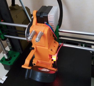

Imprimée avec quel type de plateau et quelle imprimante ?

Imprimée avec une MicroDelta Rework d'eMotion Tech
mDelta1.jpg.cbfbb1fb6b5a69671cbd0efcc7c0bbd6.jpg   dans un caisson   mDelta2.jpg.3cc5a633b1a6062dc52f2a68c7df3692.jpg
avec un plateau "Miroir" recouvert d'un Patch autocollant 3DBedFix, pour protéger le verre, sinon ça casse et on retrouve des débris dans la base de la pièce ;
et avec du Dimafix en spray pour une très bonne adhérence.
Buse 235° - Bed 96°
