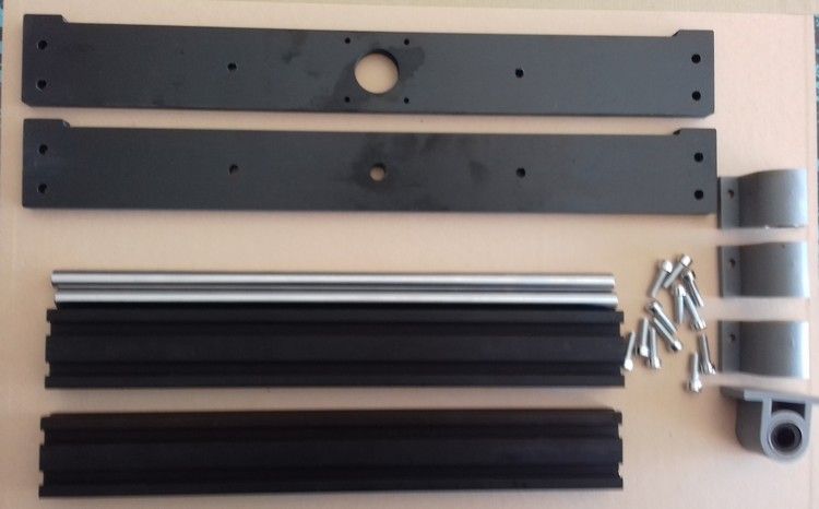

Invité Posté(e) Mars 24, 2021 Posté(e) Mars 24, 2021 (modifié) Bonjour à tous Démarrage de la construction.. Présentation des pièces de la 1ère étape de montage La suite prochainement... @+ Eric Modifié (le) Mars 24, 2021 par Papy2568

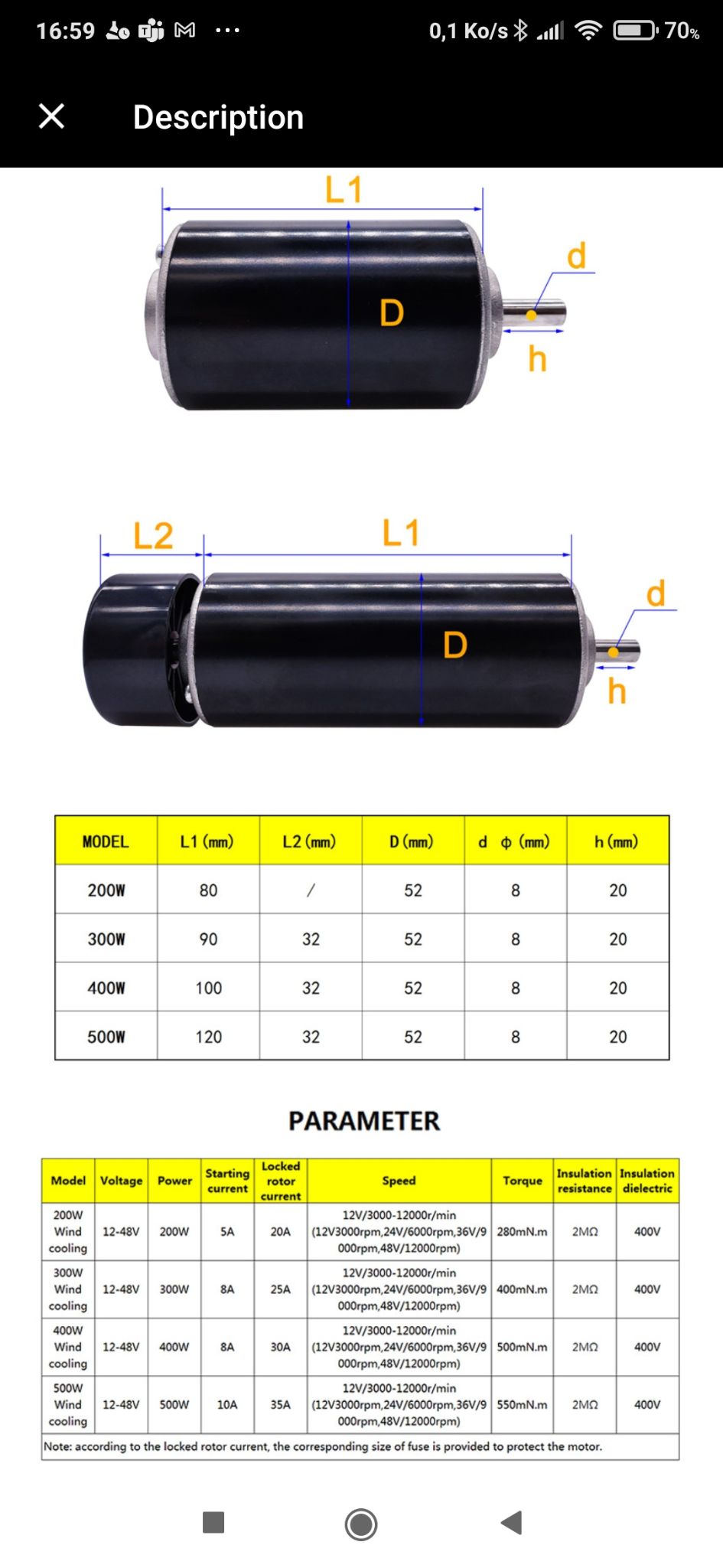

Titouvol Posté(e) Avril 30, 2021 Posté(e) Avril 30, 2021 @Papy2568 c'est quoi ta nouvelle broche ? Une 500w comme celle de @SevenSam ? La broche d'origine sur une 3018 pro, c'est quoi ? Il me semblait avoir vu 300w ? (Mais ils ne communiquent pas trop là dessus ... Ils mettent juste broche 775 12-36v). Parce que si la nouvelle fait 500w, l'ancienne semble difficilement faire plus de 200w ... Et encore !
Invité Posté(e) Avril 30, 2021 Posté(e) Avril 30, 2021 Oui la nouvelle est une 500w, cependant bien isoler les fils car elle est alimentée en 100v 4 A exact pour l'ancienne on ne connait pas la puissance mais je pense que ça tourne autour de 200w @+
Titouvol Posté(e) Avril 30, 2021 Posté(e) Avril 30, 2021 Tu as eu besoin de changer l'alim j'imagine ? La broche d'origine étant en 12-36 ou 48v il me semble. J'ai commandé une 3018 Pro aussi et je me posais justement la question de changer la broche pour quelque chose de plus sérieux. J'ai vu des broches qui restent en 12-48v ...https://a.aliexpress.com/_mPf36L7 Est ce que ce serait compatible ? (Par contre même si elle reste en 12-48v, l'alim d'origine risque de ne pas supporter la puissance de la nouvelle broche.)
Invité Posté(e) Avril 30, 2021 Posté(e) Avril 30, 2021 (modifié) Cette broche de 500w est livrée avec son alimentation. Relis mes posts précédents tout est expliqué. Elle est indépendante de la carte électronique livrée avec la cnc. Au démarrage de la cnc il faudra d'abord mettre la broche en route avant d'envoyer le programme de gravage. Voici celle que j'ai acheté Ici @+ Modifié (le) Avril 30, 2021 par Papy2568
