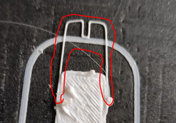

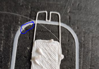

Parade Posté(e) Avril 1, 2021 Partager Posté(e) Avril 1, 2021 Hello Tu utilises quoi comme slicer ? Peux-tu indiquer les réglages du slicer (et le matériau que tu emploies) ? Normalement la jupe (skirt) doit entourer l'intégralité de la zone d'impression et là on a un dépassement (entouré de rouge) que je ne comprends pas : En plus, justement en parlant du skirt, on vois déjà un pâté (entouré de bleu) là : Je miserais bien sur une buse ou un injecteur encrassé, peut-être -mais moins probable- sur un mauvais débit de filament donc réglage de l'avance de l'extrudeur ou mauvais paramètrage du Ø de filament (mais vu qu'on ne touche jamais à ça ce serait étonnant) Je vois que tu as répondu pendant que j'écrivais ma question... tu utilises CURA. Vérifie alors ce paramètre, normalement il doit être à 100% (donc mon illustration est un mauvais exemple) : A moins d'utiliser des matériaux dont les couches n'adhèrent pas facilement les unes aux autres ou un filament de diamètre plus petit (ou plus grand) que le Ø1,75mm habituel, il n'y a aucune raison d'avoir autre chose que 100% 1 2 Lien vers le commentaire Partager sur d’autres sites More sharing options...
Gaëtan 76 Posté(e) Avril 1, 2021 Auteur Partager Posté(e) Avril 1, 2021 @Parade pour la parti rouge l'imprimante a sauté a cause des bourlet et c'est totalement décaler La buse est neuve.... Et j'utilise du pla blanc de la marque geeteck jusque ici jamais eu de soucis et le diamètre est réglée au 1,75 comme est le plan ... Je ne suis pas chez moi des que je rentre je vous montre dans cura @PPAC Déjà nettoyé la vis sans fin ... Et relubrifier elle est niquel et pas tordu J'ai aussi revue le parallélisme de lance x sur z ..et niquel aussi Le coupleur est niquel aussi Et le moteur semble fonctionner correctement Quand au driver c'est d'origine sur mon imprimante 1 Lien vers le commentaire Partager sur d’autres sites More sharing options...

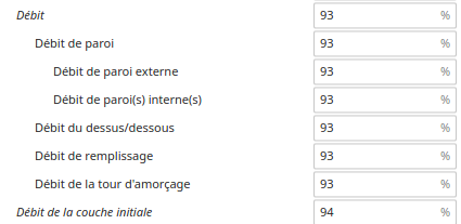

Jonathan06 Posté(e) Avril 1, 2021 Partager Posté(e) Avril 1, 2021 (modifié) il y a 33 minutes, Jonathan06 a dit : Est ce que tu as déjà calibré ton extrudeur? Est ce que tu as essayer de repartir sur un vieux profil Cura que tu aurais sauvegardé à l'époque ou tout fonctionnait bien? Ca ressemble a de la sur-extrusion. Tu as combien en "Débit" dans Cura? Ok mes questions ne semblent pas t'intéresser, Je m'en vais Modifié (le) Avril 1, 2021 par Jonathan06 Lien vers le commentaire Partager sur d’autres sites More sharing options...
Gaëtan 76 Posté(e) Avril 1, 2021 Auteur Partager Posté(e) Avril 1, 2021 il y a 43 minutes, Jonathan06 a dit : Est ce que tu as déjà calibré ton extrudeur? Est ce que tu as essayer de repartir sur un vieux profil Cura que tu aurais sauvegardé à l'époque ou tout fonctionnait bien? Ca ressemble a de la sur-extrusion. Tu as combien en "Débit" dans Cura? J'ai tenter d'ancienne impression qui était niquel mais pareil même défaut des le début calibré l'extrudeur c'est a dire ? il y a 10 minutes, Jonathan06 a dit : Ok mes questions ne semblent pas t'intéresser, Je m'en vais Désolé du temps de réponse 1 Lien vers le commentaire Partager sur d’autres sites More sharing options...

Parade Posté(e) Avril 1, 2021 Partager Posté(e) Avril 1, 2021 (modifié) il y a 56 minutes, Gaëtan 76 a dit : @Parade pour la parti rouge l'imprimante a sauté a cause des bourlet et c'est totalement décaler Déja si ça saute à cause d'un bourlet de PLA plutôt que de l'arracher, c'est que ça saute trop facilement. Il faut que tu vérifies la tension de la courroie de l'axe Y en plus du problème en cours d'analyse il y a 23 minutes, PPAC a dit : Moi je penche encore pour du défaut mouvement axe Z ... Oui, c'est une possibilité. Déjà il faut voir en mode manuel : Est-ce qu'en faisant monter Z de 100mm il monte réellement de 100mm ? Et si on contre le mouvement (à la main) c'est pareil ? Modifié (le) Avril 1, 2021 par Parade Lien vers le commentaire Partager sur d’autres sites More sharing options...

Jonathan06 Posté(e) Avril 1, 2021 Partager Posté(e) Avril 1, 2021 230°C ce n'est pas trop pour du PLA? 70mm/s c'est beaucoup aussi il me semble. 1 Lien vers le commentaire Partager sur d’autres sites More sharing options...
Gaëtan 76 Posté(e) Avril 1, 2021 Auteur Partager Posté(e) Avril 1, 2021 (modifié) @Jonathan06 je ne sais pas , j'ai utilisé tel que sur beaucoup d'impression et je n'es eu aucun soucis , sachant que depuis que j'ai eu des problèmes j'ai essayer de réduire la température avec ma même vitesse , ensuite réduit la vitesse en plus de la température , après j'ai tenter de réduire le flow sur l'imprimante et rien ne change sois je n'es plus assez de plastique qui sort ... sois trop comme sur ma photo de départ surtout qu'avant de changer ce ventilateur , et une thermistance , je n'avais aucun soucis avec ce type de réglage Modifié (le) Avril 1, 2021 par Gaëtan 76 Lien vers le commentaire Partager sur d’autres sites More sharing options...
Jonathan06 Posté(e) Avril 1, 2021 Partager Posté(e) Avril 1, 2021 Moi je ferrai un calibrage d'extrudeur, et je tenterais à 210°C et 45mm/s 1 Lien vers le commentaire Partager sur d’autres sites More sharing options...
Parade Posté(e) Avril 1, 2021 Partager Posté(e) Avril 1, 2021 (modifié) il y a 17 minutes, Jonathan06 a dit : 230°C ce n'est pas trop pour du PLA? 70mm/s c'est beaucoup aussi il me semble. Effectivement, la plupart des PLA c'est 180°C-210°C @Gaëtan 76 Regarde les températures écrites sur ta boîte de PLA ou sur la bobine Nettoie ta buse et toute la parie qui chauffe et refais un essai autour de 200°C (à moins que ce que tu vois écrit précise que ça s'imprime à 230°C mais j'en doute) Si ça se trouve tu surchauffes ton PLA et il se dégrade ce qui pourrait expliquer ces pâtés Edit : @Jonathan06Quelle communion de pensée ! il y a 11 minutes, Gaëtan 76 a dit : surtout qu'avant de changer ce ventilateur , et une thermistance , je n'avais aucun soucis avec ce type de réglage Sûr que la nouvelle est bien calibrée ? Modifié (le) Avril 1, 2021 par Parade 1 1 Lien vers le commentaire Partager sur d’autres sites More sharing options...
