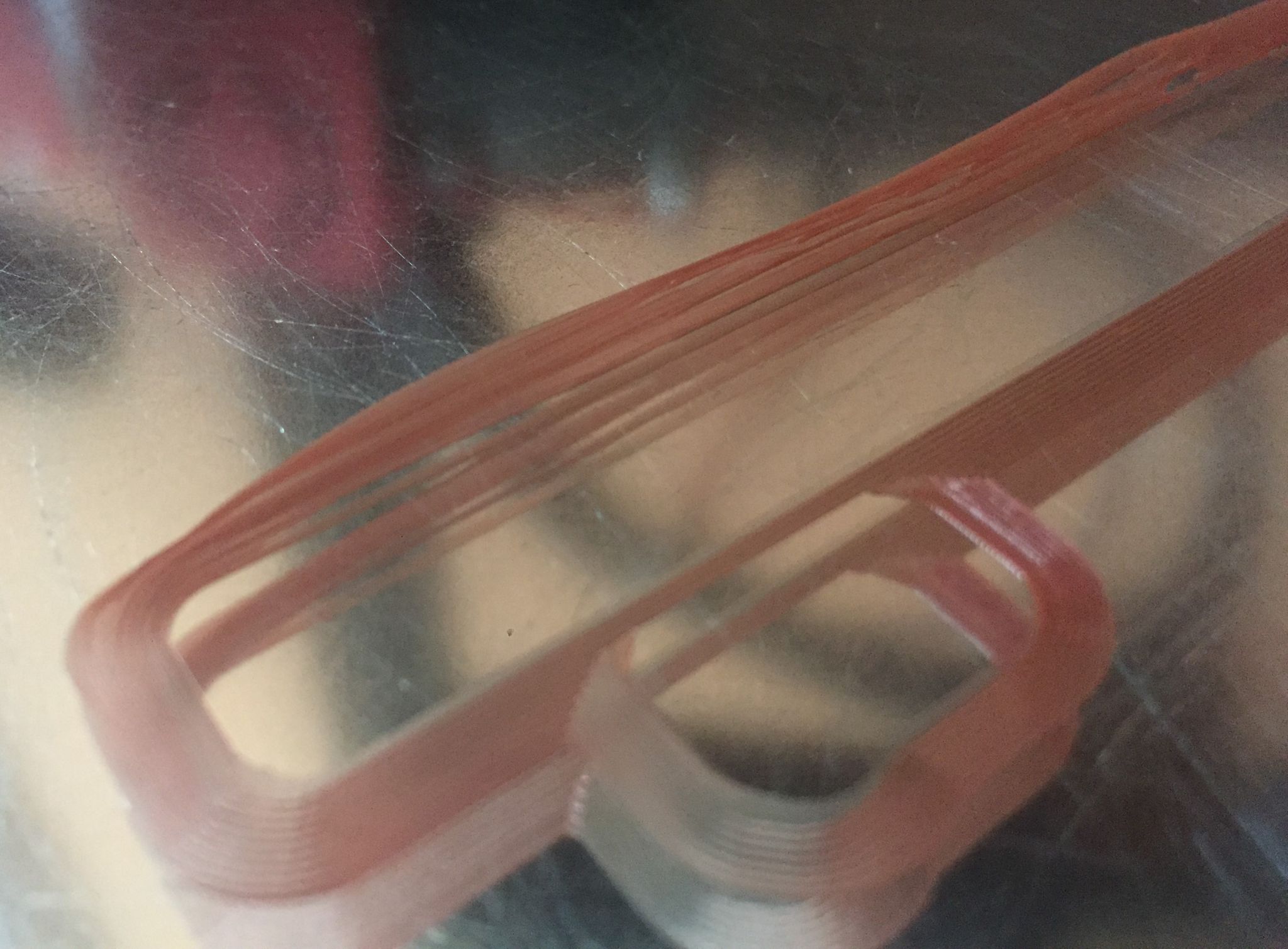

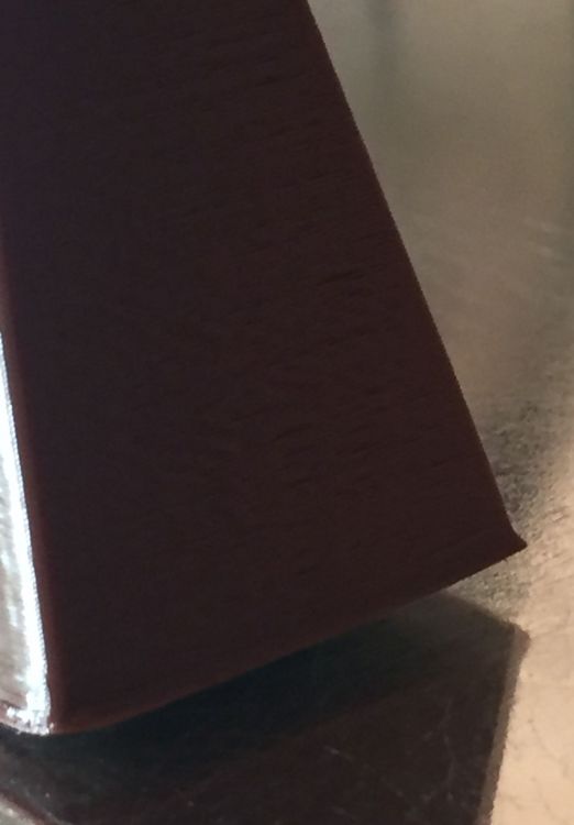

lynyrd Posté(e) Avril 2, 2021 Posté(e) Avril 2, 2021 (modifié) Bonjour, A chaque impression d'une pièce, j'ai les coins qui se relèvent, que faut-il faire pour corriger ? PLA, Buse 210°, Plateau 70°. Merci de votre aide. Ps: l'extruder a été calibré. Modifié (le) Avril 2, 2021 par lynyrd
PPAC Posté(e) Avril 2, 2021 Posté(e) Avril 2, 2021 (modifié) Salutation ! Du "warping" / "gauchissement" : https://www.simplify3d.com/support/print-quality-troubleshooting/warping/ Surement un défaut d’adhérence au plateau. Comment nettoie tu exactement t'on plateau ? avec quelle produit précisément ? (car rien que des traces de doigts peuvent gêner l'adhérence. surtout pas d'alcool ménagé, il y a souvent un genre de corps gras dedans ! mais bien un produit a vitre non gras ou de l'alcool isopropylique a 99.9% !) Il ai possible sous cura d'utiliser pour l’adhérence une "bordure" / "brim" (et de régler la taille de la bordure, tu devrais pouvoir l'augmenter) et régler le problème ... sauf si tu ne nettoie pas bien le plateau ! d'où mes questions très indiscrète sur t'a méthode de nettoyage ! ou alors l'utilisation d'une laque approprié ou d'un buildtak serait éventuellement une solution (recherche sur le forum les sujets / tuto sur les problème d'adhérence et de warping) Mais aussi tu semble avoir un problème de "pied d’éléphant" là aussi tu trouvera des solution sur le forum (le bon réglage sous cura de la couche initial) ou des piste sous simplify 3d sur https://tamtam3d.fr/conception/crochet/ Bonne continuation ! Modifié (le) Avril 2, 2021 par PPAC

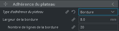

lynyrd Posté(e) Avril 2, 2021 Auteur Posté(e) Avril 2, 2021 à l’instant, PPAC a dit : Si tu n'utilise pas un produit dégraissant en plus de l'eau chaude (produit vaisselle ultra dégraissant genre MIR) alors il dois rester un peu de "gras" sur le plateau ... Une fois nettoyé, même avec du produit vaisselle, je le sèche et met une couche de laque à cheveux. il y a 36 minutes, PPAC a dit : pour l’adhérence une "bordure" Ce que je faisais avant pour que cela tienne, mais ça commence du filament, depuis le BLTouch, l’adhérence se fait, même avec petites pièces. Avoir une bonne bordure sans utiliser beaucoup de filament, ça doit donner quoi comme réglages ?
PPAC Posté(e) Avril 2, 2021 Posté(e) Avril 2, 2021 (modifié) Le choix de la largeur de bordure c a toi de tester ! (moi cela fonctionne la plus part du temps avec la valeur par défaut ... mais j'ai un buildtak.) Consommer un peux plus de filament pour réussir une impression, je pense que cela vaux le coup : "Parce que je le vaux bien" (dixit loréal ) ! Modifié (le) Avril 2, 2021 par PPAC

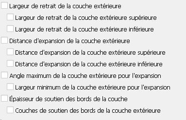

lynyrd Posté(e) Avril 2, 2021 Auteur Posté(e) Avril 2, 2021 (modifié) C'est lequel ? Quelles sont les valeurs recommandées ? Modifié (le) Avril 2, 2021 par lynyrd
PPAC Posté(e) Avril 2, 2021 Posté(e) Avril 2, 2021 (modifié) nop dans la section "coque" avec exactement le nom "Expansion horizontale de la couche initiale" (il y a un champ de recherche de paramètre sous cura tapes y "expan" tu trouvera si tu a bien "all" comme visibilité des paramètres ...) Modifié (le) Avril 2, 2021 par PPAC
lynyrd Posté(e) Avril 2, 2021 Auteur Posté(e) Avril 2, 2021 (modifié) J'ai -1, c'est bon. Si j'augmente, c'est jaune. Modifié (le) Avril 2, 2021 par lynyrd
PPAC Posté(e) Avril 2, 2021 Posté(e) Avril 2, 2021 on parle d'une valeur qui serait la moitié de la taille de ta buse (si buse de 0.5 mm alors "-0.25" pour "Expansion horizontale de la couche initiale"
lynyrd Posté(e) Avril 2, 2021 Auteur Posté(e) Avril 2, 2021 il y a 2 minutes, PPAC a dit : la taille de ta buse 0.4mm, la moitié = -0.20, ou 0.2 ?
PPAC Posté(e) Avril 2, 2021 Posté(e) Avril 2, 2021 (modifié) il y a 16 minutes, lynyrd a dit : -0.20 sauf si tu veux augmenter le pied d’éléphant ... Modifié (le) Avril 2, 2021 par PPAC

Idealnight Posté(e) Avril 2, 2021 Posté(e) Avril 2, 2021 Je pense que ta première couche est trop écrasée, relève d'un cran ta buse puis testes. Si l'accroche est bonne mais toujours les pieds d'éléphant relève encore d'un cran puis testes et ainsi de suite. Un warping peut se produire quand la première couche n'est pas assez écrasée mais aussi quand elle l'est de trop. 1
lynyrd Posté(e) Avril 2, 2021 Auteur Posté(e) Avril 2, 2021 Les 5 premiers mm, tout se passe bien, c'est par la suite que les coins se relèvent.

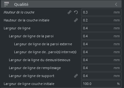

Idealnight Posté(e) Avril 2, 2021 Posté(e) Avril 2, 2021 (modifié) Le warping arrive rarement à la première couche. Un warping peut se produire si la ventilation n'est pas bonne, si il y'a trop de remplissage et que la pièce est grosse car lors du refroidissement ça tire, si la couche n'est pas assez écrasée, si elle est trop écrasée, si le bed n'a pas une température constante, si le filament est trop humide... Bref il y'a pas mal de causes donc il faut les écarter 1 à 1. Les pieds d'éléphants j'en ai eu et dans la majorité des cas c'est que j'écrasais trop ma première couche par peur du warping. Et souvent le résultat était double warping au bout d'un moment + pieds d'éléphants. Après je ne fais que contribuer aux différents conseils hein chacun est libre ou non de tester et je ne prétends pas avoir la solution donc testes les 1 par 1 mais tous en même temps ^^ Modifié (le) Avril 2, 2021 par Idealnight

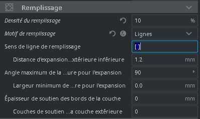

lynyrd Posté(e) Avril 2, 2021 Auteur Posté(e) Avril 2, 2021 il y a 3 minutes, Idealnight a dit : Un warping peut se produire si la ventilation n'est pas bonne Je démarre la ventilation à 0.2mm il y a 3 minutes, Idealnight a dit : si le bed n'a pas en température constante je démarre à 70° du début. il y a 6 minutes, Idealnight a dit : si la couche n'est pas assez écrasée, si elle est trop écrasée Voilà mes réglages:

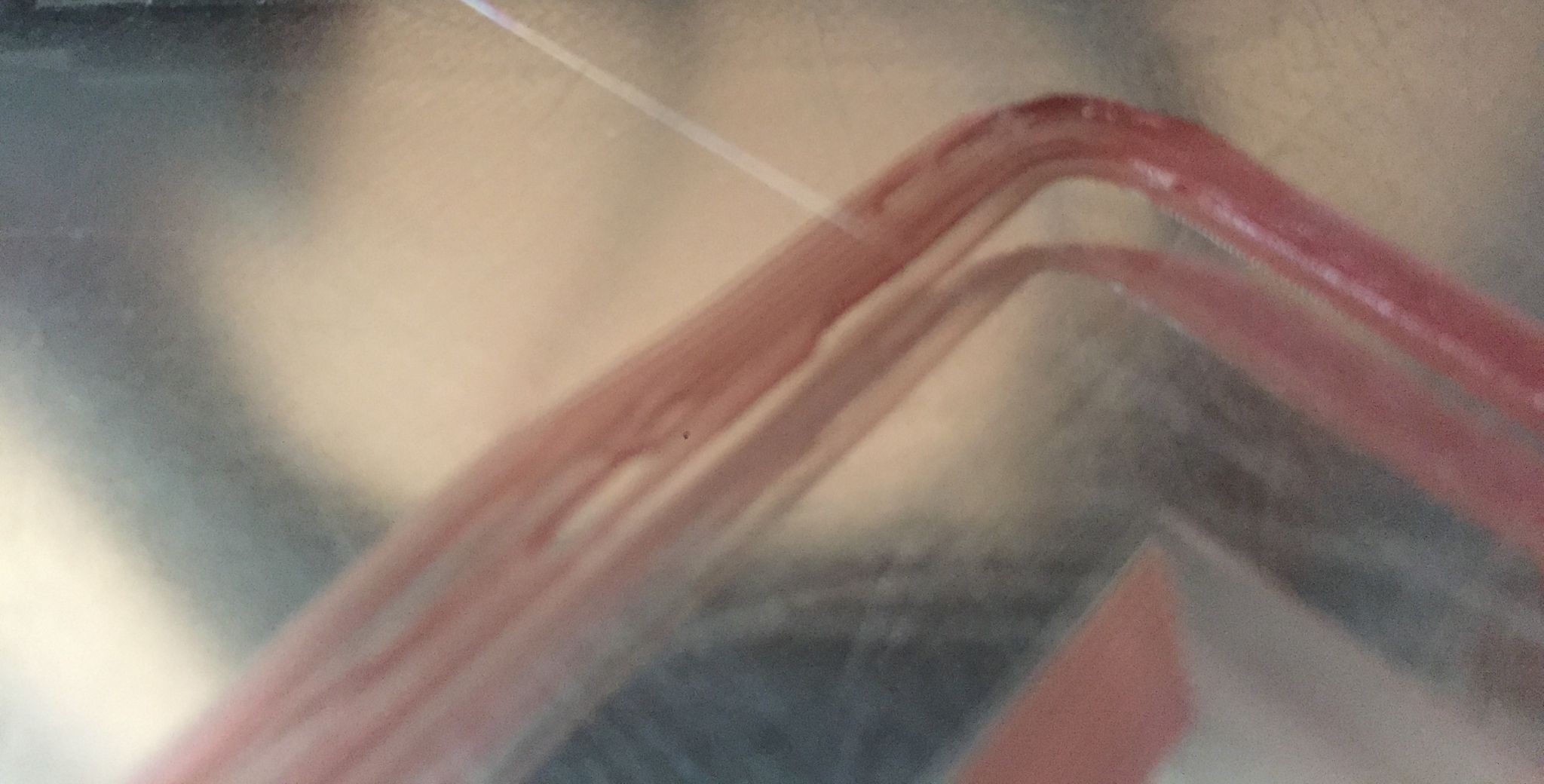

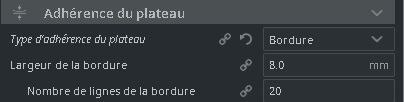

lynyrd Posté(e) Avril 3, 2021 Auteur Posté(e) Avril 3, 2021 (modifié) Voilà, un test avec bordure de: Filament 200° et Plateau 60°. Résultats: La bordure se décolle par endroit. Modifié (le) Avril 3, 2021 par lynyrd
