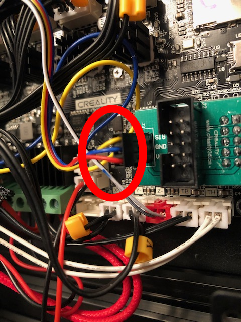

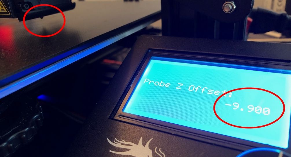

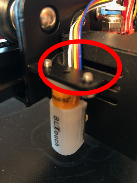

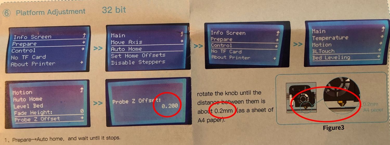

Bastan Posté(e) Avril 4, 2021 Posté(e) Avril 4, 2021 Bonjour, je viens d'installer une CM 4.2.7 sur mon Ender 3 Pro, et c'est vrai le résultat est bluffant au niveau du bruit. J'ai imprimé quelques pièces test sans problème. Les ennuis ont commencé, lorsque j' ai installé le BlTouch 1.4. J'ai un peu galéré avant de m'apercevoir qu'il était d'origine géré par la carte, et qu'il suffisait que je le connecte. Ça coince lorsque j'arrive à l'explication de la doc (photos 2). Je ne comprends pas cette histoire de Z Offset. Je tourne, je tourne le knob, mais j'arrive en butée (-9,9 mm) bien avant les 0,2 mm. La buse est encore à 5mm du plateau ! (photo 1) J'ai trouvé ce tuto qui semblerait adapté à mon problème, mais ça ne fonctionne pas. Lorsque je relance une impression, ma buse reste désespérément pendue 1 cm au dessus du plateau J'y ai passé une bonne partie de la nuit, et ce matin je craque... Est ce que le fait que mon Marlin soit une version 1.4.1 expliquerait quelque chose ? Je vois que dans la vidéo il est en 2.0.5.3. A l'aide !!
remibora Posté(e) Avril 4, 2021 Posté(e) Avril 4, 2021 (modifié) Salut, Tu peux appliquer les instructions de ce message. Tu auras un firmware basé sur la dernière version de Marlin stable (2.0.7.2) avec les réglages à faire pour mettre en œuvre le bouzin Modifié (le) Avril 4, 2021 par remibora
Akyelle Posté(e) Avril 4, 2021 Posté(e) Avril 4, 2021 Hello, j'te donne quelques pistes par rapports aux soucis que j'ai pu avoir, après j'ai pas la même imprimante que toi ni la même CM je pense... Mais sait on jamais Normalement dans marlin, tu as un endroit ou tu donnes l'emplacement de ton BL touch par rapport à ta buse (X Y Z) afin que ce soit pas totalement décaller Ca viens peut être de la ? Et pour le calibrer tu peux suivre ce tuto, c'est peut être plus simple que directement sur l'interface de l'imprimante

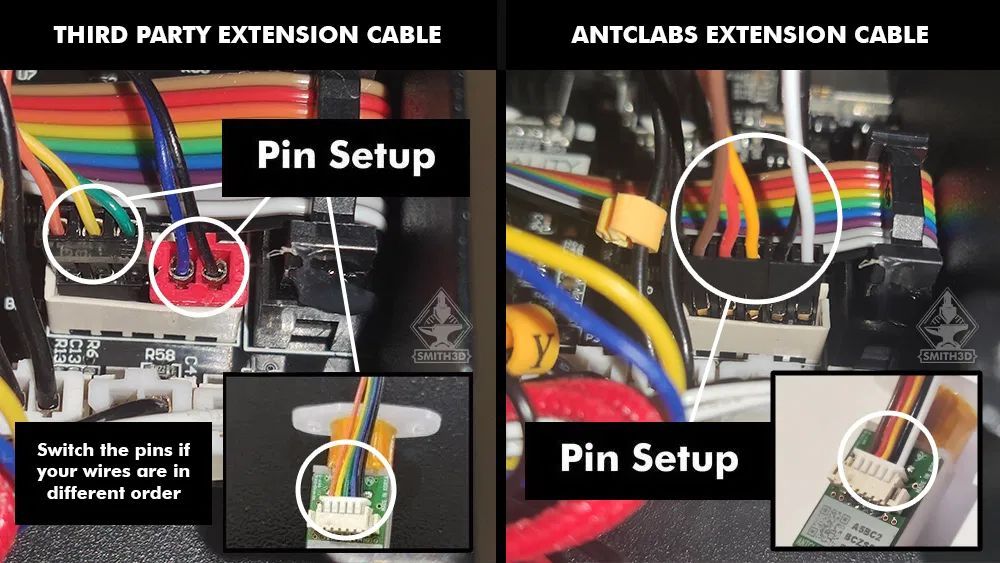

remibora Posté(e) Avril 4, 2021 Posté(e) Avril 4, 2021 (modifié) Est-ce que la touche est sortie 4 fois? Si oui, lorsqu'apparaît le message "Please trigger probe within 30 sec ", as-tu appuyé légèrement sur l'extrémité de la touche pour qu'elle se rétracte automatiquement? PS: as-tu branché le BLTouch comme sur la photo de mes instructions (connecteur avec les fils blanc et noir sur le connecteur du Z-)? Je te conseille de vérifier l'ordre des fils et non les couleurs car il y a parfois des inversions à faire (sur la photo, l'ordre vertical correspond à l'ordre de gauche à droite soit jaune, rouge, vert ou bleu, noir, blanc). PS2: voici le firmware en anglais firmware-ender3ProEn.bin Modifié (le) Avril 4, 2021 par remibora
Bastan Posté(e) Avril 4, 2021 Auteur Posté(e) Avril 4, 2021 Le BlTouch est tout rouge, et il ne veut pas sortir Je dois avouer que j'ai installé ton firmware, mais je n'ai pas lu entièrement ton post. Le BL est installé scrupuleusement suivant les instructions de la notice. Jaune bleu rouge. Merci pour ton aide. Je regarderai ça plus tard à tête reposée car là ça me prend la tête. Error:!! STOP called because of BLTouch error - restart with M999 Error:!! STOP called because of BLTouch error - restart with M999
remibora Posté(e) Avril 4, 2021 Posté(e) Avril 4, 2021 A vérifier mais je parie qu'il faut inverser les fils rouge et bleu: Citation Si tu regardes la photo de droite en faisant abstraction du connecteur avec les fils noir et blanc, tu verras que le fil rouge est relié à la 2ème broche du bltouch
Bastan Posté(e) Avril 5, 2021 Auteur Posté(e) Avril 5, 2021 Voici la connexion de mon BlTouch. Tu veux dire qu'il y aurait une inversion entre les fils ? Lesquels ? Si c'est le cas, pourquoi fonctionnait il avec Marlin 1.4.1 ? J'ai parcouru ce post et comme @luc71160 mon buzzer sonnait comme une alarme !
remibora Posté(e) Avril 5, 2021 Posté(e) Avril 5, 2021 (modifié) Salut, Je n'avais pas compris que tu utilisais l'adaptateur. Il n'a aucun intérêt pour la carte V4.2.7 puisqu'elle dispose d'un connecteur spécifique pour le BLTouch. Dans ce cas, je confirme qu'il faut inverser le fil rouge et bleu comme sur la photo de mon tuto. En te passant de l'adaptateur, tu récupèreras la fonction buzzer. Pour inverser les fils, il suffit de suivre les instructions à la fin de cette page. Modifié (le) Avril 5, 2021 par remibora
