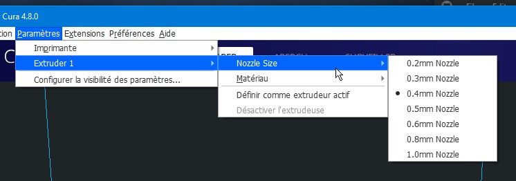

C'est dans les paramètres de la machine :
Comme j'utilise différentes tailles de buses, j'ai dupliqué les profils comme si j'avais plusieurs machines
Pascal
Edit : oups ! pour cura 4.8 je ne sais pas (j'ai une version plus ancienne que je n'ai pas mise à jour car elle me convient)
Modifié (le) par Pascal03

il y a 6 minutes, remibora a dit :
J'ai pas cela chez moi (surement selon le profil de l'imprimante) ... mais bon j'y arrive autrement (avec "Printer settings") ... mais cela semble bcp plus pratique !
Juste pour info:
il y a 18 minutes, PPAC a dit :
oui, pour ton imprimante, c'est le menu correspondant à la photo des 2er messages

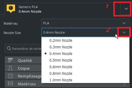

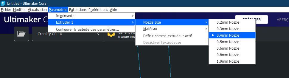

@Akyelle
Pour ton imprimante Creality, deux moyens de changer le diamètre de la buse (Cura 4.8.0) :
ou
