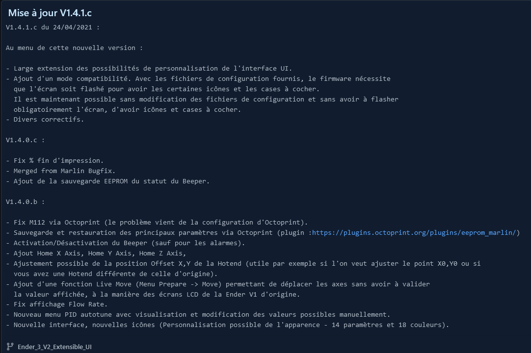

papaone Posté(e) Avril 26, 2021 Posté(e) Avril 26, 2021 (modifié) Bonjour @roliam Merci de l'info. Je viens de voir que Christophe, dans sa dernière version, (dispo ici: https://github.com/tititopher68/Marlin ) l'avait déjà validé. pour ceux que ça intéresse, ci joint le récapitulatif : Modifié (le) Avril 26, 2021 par papaone
roliam Posté(e) Avril 26, 2021 Posté(e) Avril 26, 2021 Salutations les geeks je n'arrive pas avec sa derniere version (141C), elle se compile bien, mais erreur M112 à chaque HOME ou BED LEVELING, je suis resté sur la 140c, si qq à la soluce
papaone Posté(e) Avril 26, 2021 Posté(e) Avril 26, 2021 Salutations @roliam pour ton problème de M112 une piste à suivre ici ? Un petit coup d’œil sur cette vidéo pourrait d'aider aussi Ps : reprends les fondamentaux, surtout celui de M502, M500, M501
roliam Posté(e) Avril 27, 2021 Posté(e) Avril 27, 2021 merci, ca a l'air de marcher, avec ca aussi: https://github.com/Jyers/Marlin/wiki/OctoPrint-Settings

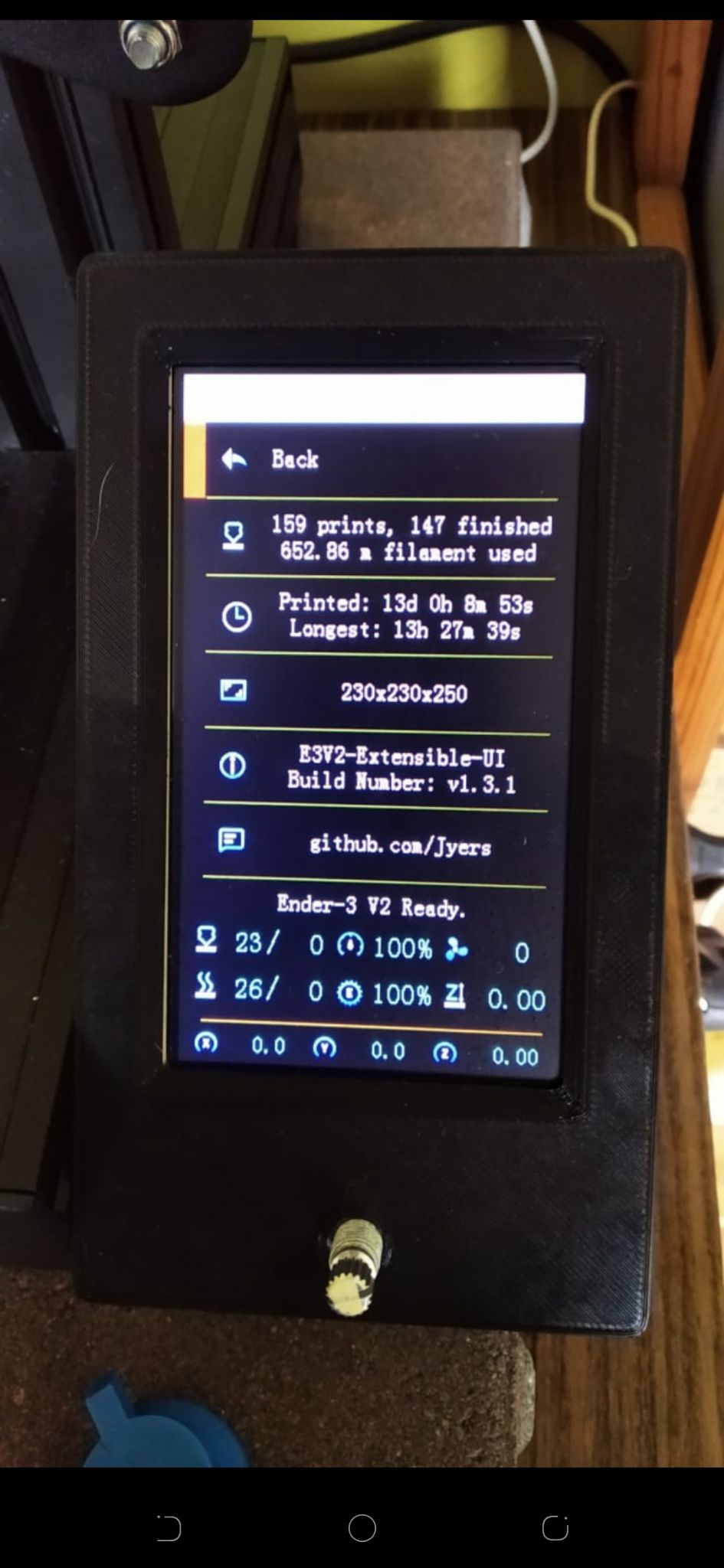

roliam Posté(e) Mai 2, 2021 Posté(e) Mai 2, 2021 salut à tous, une petite question me vient j'ai installé un directdrive sur ma e3v2, car j'imprime du tpu à l'occasion Quand j'imprime du pla classique, et que je vais dans la fonction "change filament" de l'imprimante sur le LCD, celui ci retracte le fil sur 30cm, et me mange aissi 30cm de fil avant d'imprimer, la question est : Comment definir la longueur du fil à retracter et à remettre dans la buse en sachant que je n'ai bien sur pas 30cm de fil, mais plutot 5cm (a cause du direct drive) j'ai chercher dans le configuration.h, mais je n'ai pas trouvé cette longueur à modifier
fran6p Posté(e) Mai 2, 2021 Posté(e) Mai 2, 2021 Il y a 7 heures, roliam a dit : j'ai chercher dans le configuration.h, mais je n'ai pas trouvé cette longueur à modifier Normal, c'est dans configuration_adv.h, (section Advanced Pause) : Citation * Advanced Pause * Experimental feature for filament change support and for parking the nozzle when paused. * Adds the GCode M600 for initiating filament change. * If PARK_HEAD_ON_PAUSE enabled, adds the GCode M125 to pause printing and park the nozzle. * * Requires an LCD display. * Requires NOZZLE_PARK_FEATURE. * This feature is required for the default FILAMENT_RUNOUT_SCRIPT. */ //#define ADVANCED_PAUSE_FEATURE #if ENABLED(ADVANCED_PAUSE_FEATURE) #define PAUSE_PARK_RETRACT_FEEDRATE 60 // (mm/s) Initial retract feedrate. #define PAUSE_PARK_RETRACT_LENGTH 2 // (mm) Initial retract. // This short retract is done immediately, before parking the nozzle. #define FILAMENT_CHANGE_UNLOAD_FEEDRATE 10 // (mm/s) Unload filament feedrate. This can be pretty fast. #define FILAMENT_CHANGE_UNLOAD_ACCEL 25 // (mm/s^2) Lower acceleration may allow a faster feedrate. #define FILAMENT_CHANGE_UNLOAD_LENGTH 100 // (mm) The length of filament for a complete unload. // For Bowden, the full length of the tube and nozzle. // For direct drive, the full length of the nozzle. // Set to 0 for manual unloading. #define FILAMENT_CHANGE_SLOW_LOAD_FEEDRATE 6 // (mm/s) Slow move when starting load. #define FILAMENT_CHANGE_SLOW_LOAD_LENGTH 0 // (mm) Slow length, to allow time to insert material. // 0 to disable start loading and skip to fast load only #define FILAMENT_CHANGE_FAST_LOAD_FEEDRATE 6 // (mm/s) Load filament feedrate. This can be pretty fast. #define FILAMENT_CHANGE_FAST_LOAD_ACCEL 25 // (mm/s^2) Lower acceleration may allow a faster feedrate. #define FILAMENT_CHANGE_FAST_LOAD_LENGTH 0 // (mm) Load length of filament, from extruder gear to nozzle. // For Bowden, the full length of the tube and nozzle. // For direct drive, the full length of the nozzle. //#define ADVANCED_PAUSE_CONTINUOUS_PURGE // Purge continuously up to the purge length until interrupted. #define ADVANCED_PAUSE_PURGE_FEEDRATE 3 // (mm/s) Extrude feedrate (after loading). Should be slower than load feedrate. #define ADVANCED_PAUSE_PURGE_LENGTH 50 // (mm) Length to extrude after loading. // Set to 0 for manual extrusion. // Filament can be extruded repeatedly from the Filament Change menu // until extrusion is consistent, and to purge old filament. #define ADVANCED_PAUSE_RESUME_PRIME 0 // (mm) Extra distance to prime nozzle after returning from park. //#define ADVANCED_PAUSE_FANS_PAUSE // Turn off print-cooling fans while the machine is paused. // Filament Unload does a Retract, Delay, and Purge first: #define FILAMENT_UNLOAD_PURGE_RETRACT 13 // (mm) Unload initial retract length. #define FILAMENT_UNLOAD_PURGE_DELAY 5000 // (ms) Delay for the filament to cool after retract. #define FILAMENT_UNLOAD_PURGE_LENGTH 8 // (mm) An unretract is done, then this length is purged. #define FILAMENT_UNLOAD_PURGE_FEEDRATE 25 // (mm/s) feedrate to purge before unload #define PAUSE_PARK_NOZZLE_TIMEOUT 45 // (seconds) Time limit before the nozzle is turned off for safety. #define FILAMENT_CHANGE_ALERT_BEEPS 10 // Number of alert beeps to play when a response is needed. #define PAUSE_PARK_NO_STEPPER_TIMEOUT // Enable for XYZ steppers to stay powered on during filament change. //#define PARK_HEAD_ON_PAUSE // Park the nozzle during pause and filament change. //#define HOME_BEFORE_FILAMENT_CHANGE // If needed, home before parking for filament change //#define FILAMENT_LOAD_UNLOAD_GCODES // Add M701/M702 Load/Unload G-codes, plus Load/Unload in the LCD Prepare menu. //#define FILAMENT_UNLOAD_ALL_EXTRUDERS // Allow M702 to unload all extruders above a minimum target temp (as set by M302) #endif 1 1

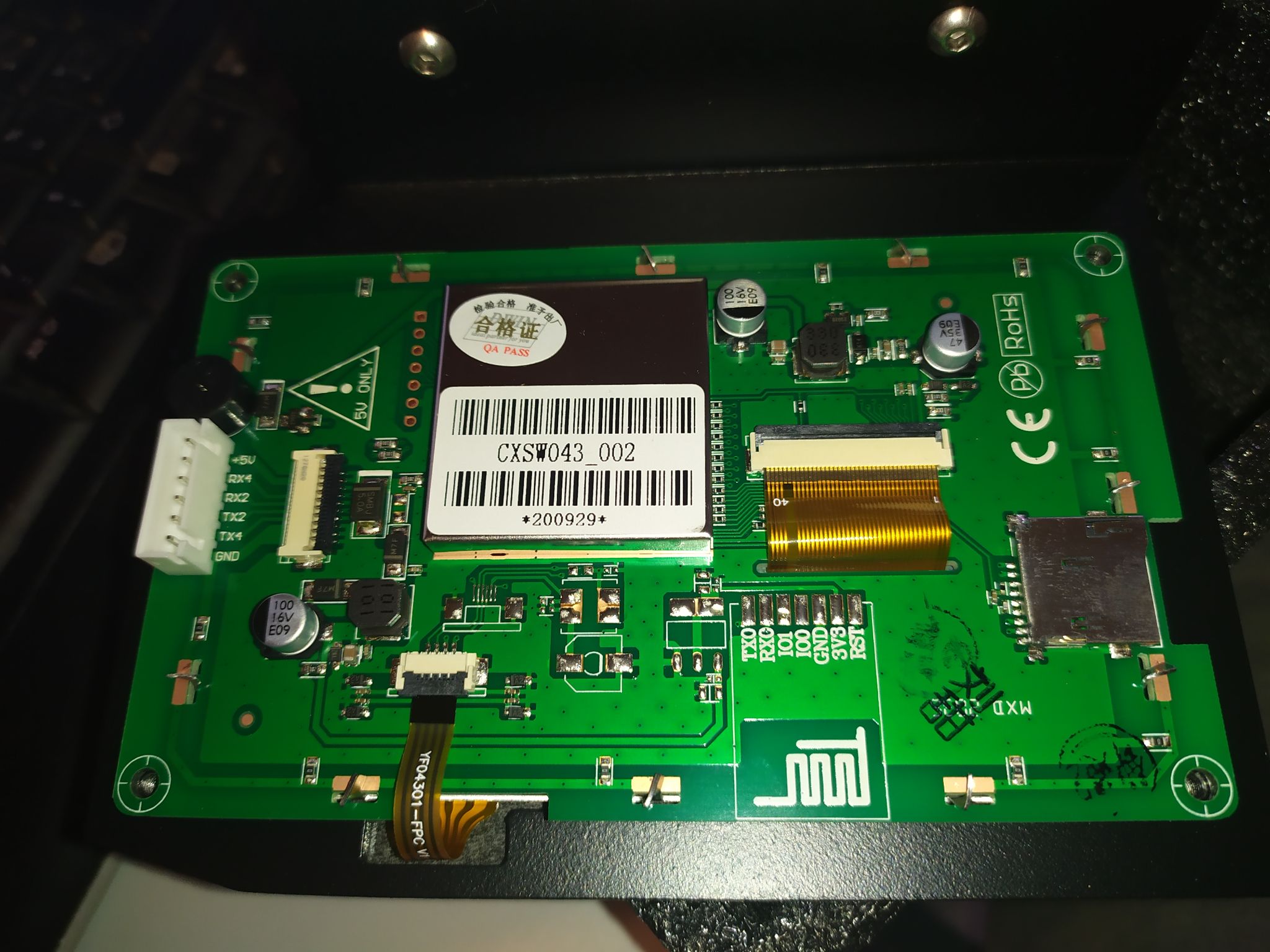

Krl Posté(e) Mai 4, 2021 Posté(e) Mai 4, 2021 SAlut, petite question (d'un nooby du firmware), sachant que j'ai monté une CM 4.2.7 et un ecran tactile sur mon ENDER 3 v1, est-ce que je peux utiliser les firmwares dont vous parler sur ce topic? Car j'ai installé le firmware de creality (Ender-3 series Touchscreen firmware(except Ender-3Max).zip), mais j'ai pas accès au réglages moteurs, ni à la vitesse d'impression en direct.... (sachant que je n'ai ni Bltouch, ni autre upgrades)
papaone Posté(e) Mai 4, 2021 Posté(e) Mai 4, 2021 Il y a 4 heures, Krl a dit : est-ce que je peux utiliser les firmwares dont vous parler sur ce topic? Bonjour @Krl C'est un firmware qui a été fait, optimisé pour la ender 3 v2. Quant à l'adapter sur une Ender v1, je pourrais pas te répondre, ne connaissant pas l'Ender v1 ni ton écran tactile. Je pense, mais cela reste une supposition, que sur une carte mère v4.2.7, ça pourrait être faisable. Il faudrait aussi que tu précises le modèle de ton écran tactile.
papaone Posté(e) Mai 4, 2021 Posté(e) Mai 4, 2021 @Krl j'ai bien noté que tu ne trouves pas les ref de ton écran. Ça va être dur sans celles-ci. Juste une toute petite remarque en passant, les modérateurs n' apprécient pas trop que l'on fasse du multi-posts. Édites ton précédent message avec les 3 petits points en haut à droite (dans la limite de 12H) et complètes celui-ci. Dès que tu auras des références + complètes ( le + possibles) reviens les donner et je pense que tu auras des réponses plus pertinentes ; Il y a sur ce forum des personnes avec beaucoup d'expérience et compétences qui pourront te trouver une solution. Au plaisir,
Krl Posté(e) Mai 4, 2021 Posté(e) Mai 4, 2021 (modifié) après quelques recherches je viens de comprendre que j'ai "visiblement" flasher uniquement le firmware de l’Écran, mais pas celui de la carte... (rien a voir, en fait c'est l'inverse) Je vais devoir attendre demain matin que mon impression se termine pour flasher la carte. Et je devrais avoir de nouvelles possibilités de réglages...(oui, mais j'ai du remettre l'écran d'origine). En tout cas merci, j’essaierais ensuite de flasher la carte avec le firmware de ce topic pour voir si cela fonctionne sur la V1 et je vous tiendrais au jus. (ça ne fonctionne pas sur la V1 à moins que j'ai un problème d'affichage) Modifié (le) Mai 5, 2021 par Krl Up
papaone Posté(e) Mai 5, 2021 Posté(e) Mai 5, 2021 Bonjour, @Krl Au vu des éléments que tu as donnés, j'ai trouvé ceci, si ça peut t'aider: Description du produit ATTENTION: This screen can not work with 8 bit (V1.1.4 and V1.1.5) motherboard. Please check your board version before ordering it. NOTE: This display screen is pre-installed with Ender 3 Pro screen firmware. If your printer is Ender 3 Pro 32 bit motherboard (V4.2.2 and V4.2.7), you just need to flash motherboard firmware.If it is Ender 3 32 bit motherboard (V4.2.2 and V4.2.7), you have to flash motherboard and screen firmware both. All Firmware and instructions for flashing firmware can be found and downloaded here: https://1drv.ms/u/s!AvwDF2pzClSQgRBtY48JE-OTTie_?e=roKVHs Firmware carte mère : https://onedrive.live.com/?authkey=!AG1jjwkT45NOJ78&id=90540A736A1703FC!250&cid=90540A736A1703FC Firmware écran: https://onedrive.live.com/?authkey=!AG1jjwkT45NOJ78&id=90540A736A1703FC!249&cid=90540A736A1703FC
