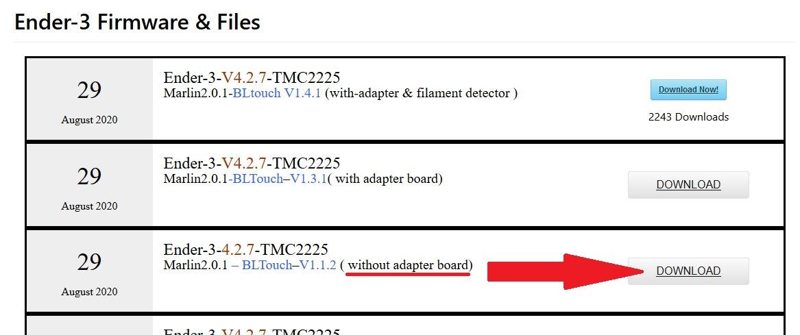

madeo54 Posté(e) Mai 8, 2021 Partager Posté(e) Mai 8, 2021 (modifié) Bonsoir @fran6p j'ai des pièces à imprimer avec une hauteur de 243mmm et la MK3S à un Z de 210mm ma demande est pour une Ender 3 qui n'est pas encore dans mon profil pour l'instant. (la carte à cramé) Ma recherche concerne un firmware pour une Ender3 - 220x220x250 avec une carte Créality V4.2.7, avec BLtouch, j'ai tenté sans succès avec Arduino, VSC, mais je ne suis vraiment pas doué avec l'informatique. Merci de prendre le temps de me lire. Modifié (le) Mai 9, 2021 par madeo54 erreur Lien vers le commentaire Partager sur d’autres sites More sharing options...
Idealnight Posté(e) Mai 8, 2021 Partager Posté(e) Mai 8, 2021 Déjà soit tu as une v1.1.5 ou une v4.2.7 mais pas les 2 ^^. Et la compilation du firmware pour l'un ou l'autre est totalement différent ainsi que l'installation du bltouch Lien vers le commentaire Partager sur d’autres sites More sharing options...
madeo54 Posté(e) Mai 8, 2021 Partager Posté(e) Mai 8, 2021 Désolé pour mon erreur( il est tard ) j'ai bien la V 4.2.7 et la connexion du BLtouch sur la carte mère est sur un slot à 5 pins. Merci Lien vers le commentaire Partager sur d’autres sites More sharing options...
fran6p Posté(e) Mai 9, 2021 Partager Posté(e) Mai 9, 2021 @madeo54 https://forums.creality3dofficial.com/download/ender-series/ender-3/ 1 Lien vers le commentaire Partager sur d’autres sites More sharing options...
madeo54 Posté(e) Mai 11, 2021 Partager Posté(e) Mai 11, 2021 (modifié) @fran6pBonjour, j'ai téléchargé le fichier: " Ender-3-4.2.7_-Marlin2.0.1-V1.1.2-BLTouch-TMC2225.rar" une fois décompressé il est en .bin et je le télécharge dans l'ender. Super!!! merci pour le fichier et ton aide. le problème est entre la chaise et l'écran Modifié (le) Mai 11, 2021 par madeo54 Lien vers le commentaire Partager sur d’autres sites More sharing options...

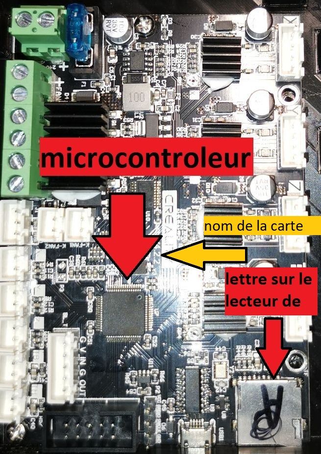

Meegolo Posté(e) Février 5, 2023 Partager Posté(e) Février 5, 2023 Bonjour à tous, Voila que je suis nouveau dans l'impression 3D mais je bidouille sur PC. Je viens de tomber sur l'un des firmware annoncer dans ses posts (Jyer version 2.0.1) Mais dans ses versions je ne comprends pas tout ce qui est dit par exemple celui-ci E3V2-BLTouch-3x3-HS-v4.2.2-v2.0.1.bin. Je ne sais pas que veut dire ce 3x3 puis ce HS tout le reste c'est bon. J'ai une version Ender 3 V2 avec CR Touch, et ce que j'aimerais avoir c'est le move z que je puisse descendre en négatif pour le réglage de mon plateau au centre. Est ce que l'on doit mettre à jour le LCD. Je l'ai déjà fait quand j'ai rajouté mon cr touch. J'ai pris le firmware de chez creality ainsi que le Dwin_set. Perso j'aime bien leur menu mais le problème c'est le move z il descend pas plus bas que 0. Merci pour votre aide. Lien vers le commentaire Partager sur d’autres sites More sharing options...
pommeverte Posté(e) Février 5, 2023 Partager Posté(e) Février 5, 2023 Salut, il y a 58 minutes, Meegolo a dit : E3V2-BLTouch-3x3-HS-v4.2.2-v2.0.1.bin. Je ne sais pas que veut dire ce 3x3 puis ce HS 3x3 signifie que la matrice de correction compte 3 lignes et 3 colonnes. HS (High Speed): est un mode de palpage plus rapide. Attention à la mise en garde dans Marlin: Danger: Disable if your probe sometimes fails. Only suitable for stable well-adjusted systems. This feature was designed for Deltabots with very fast Z moves; however, higher speed Cartesians might be able to use it. If the machine can't raise Z fast enough the BLTouch may go into ALARM. Set the default state here, change with 'M401 S' or UI, use M500 to save, M502 to reset. tu peux donc l'activer avec le Gcode M401 S ou M401 S1 et le désactiver avec M401 S0. Au niveau des firmwares (carte-mère et écran) tu peux tester ceux de ce message, dont la matrice est de 5x5 points. J'ajoute que si ton microcontrôleur est un GD32... Citation alors tu peux prendre le firmware prévu pour un STM32F103RE Lien vers le commentaire Partager sur d’autres sites More sharing options...
Meegolo Posté(e) Février 5, 2023 Partager Posté(e) Février 5, 2023 Merci de me répondre. Ca fait ce lundi 15 jour que je l'ai et ma première imprimante 3D, et le pette une durite avec, au point de pratiquement rien imprimer. J'ai exactement ce model J'ai rajouté un CR touch acheté chez creality. Quel conseil me donne tu comme firmware ? J'ai un A et version carte mère 4.2.2 avec CR Touch Ender 3 V2 donc STM32F103RE. Lien vers le commentaire Partager sur d’autres sites More sharing options...
hyoti Posté(e) Février 5, 2023 Partager Posté(e) Février 5, 2023 Il y a 2 heures, Meegolo a dit : Bonjour à tous, Voila que je suis nouveau dans l'impression 3D mais je bidouille sur PC. Je viens de tomber sur l'un des firmware annoncer dans ses posts (Jyer version 2.0.1) Mais dans ses versions je ne comprends pas tout ce qui est dit par exemple celui-ci E3V2-BLTouch-3x3-HS-v4.2.2-v2.0.1.bin. Je ne sais pas que veut dire ce 3x3 puis ce HS tout le reste c'est bon. J'ai une version Ender 3 V2 avec CR Touch, et ce que j'aimerais avoir c'est le move z que je puisse descendre en négatif pour le réglage de mon plateau au centre. Est ce que l'on doit mettre à jour le LCD. Je l'ai déjà fait quand j'ai rajouté mon cr touch. J'ai pris le firmware de chez creality ainsi que le Dwin_set. Perso j'aime bien leur menu mais le problème c'est le move z il descend pas plus bas que 0. Merci pour votre aide. Comme le laisse entendre la mise en garde de Marlin et de @pommeverte, évite de prendre le HS (high speed), entre deux palpages la tige du Bltouch ne se relève pas pour aller plus vite, donc tu as un risque que la tige se torde en frottant sur le plateau. Bon elle peut se détordre (enfin selon l'état), et avec un vrai Bltouch il y a une tige de rechange. tu peux aussi en trouver en pièce détachée. Oups je viens de voir que tu as un Crtouch, la cela craint plus si tu tords la tige. Même avec un Jyers ou similaire tu ne peux pas faire un move Z négatif, c'est le Z-offset que tu peux mettre en négatif si tu as deux mm entre le palpage du Crtouch et la buse, ton z-offset sera de -2mm. les jyers ou similaires apportent des options sympa par rapport au firmaware de creality (sauf si version récente peut-être). Comme les microsteps pour régler le Z-offset, une visualisation du bed mesh, des possibilités de réglage en cours d'impression suplémentaires, ... Lien vers le commentaire Partager sur d’autres sites More sharing options...
Meegolo Posté(e) Février 5, 2023 Partager Posté(e) Février 5, 2023 Si je parle de faire un move z en négatif c'est que ma buse lorsque elle ce met au centre il y a facilement 2 ou 3mm. quand je veux lancer ensuite mon impression ca refait les 9 points et du coup mon move z ce remet à 10 au lieu de garder le zéro. Mes quatre points au angle je ne comprend pas je n'arrive même plus à frotter ma feuille, même les roulettes pratiquement complètement desséré ne frotte pas ma feuille. Ce me fait tourner en bourrique Lien vers le commentaire Partager sur d’autres sites More sharing options...
pommeverte Posté(e) Février 5, 2023 Partager Posté(e) Février 5, 2023 IMPORTANT: j'ai oublié d'indiquer qu'il fallait faire une initialisation de l'eeprom après le flashage. Il faudrait donc commencer par ça. Malheureusement, je ne connais pas les menus et la vidéo présentant le firmware a été supprimée . @hyoti devrait pouvoir te guider ou alors, tu imprimes ce fichier qui automatise l'opération (initEeprom.gcode ) il y a 23 minutes, Meegolo a dit : ... même les roulettes molettes pratiquement complètement desserrées, la buse ne frotte pas ma feuille Il faut repartir de 0: commence par visser les 4 molettes sous ton plateau et desserre-les de 6 tours. il y a 8 minutes, Meegolo a dit : il y a facilement 2 ou 3mm c'est la valeur du Zoffset que tu n'as visiblement pas déterminée. L'idée, c'est de faire une prise d'origine et de déplacer la buse à Z=0, à température d'impression, soit avec les menus soit en imprimant ce fichier: Home-Z0.gcode Ensuite, tu vas dans le menu Tune -> Zoffset down / Zoffset up pour descendre la buse jusqu'à ce que la buse frotte sur la feuille que tu auras glissée entre la buse et le plateau. A ce stade, tu enregistres la valeur du Zoffset via le menu ou avec ce fichier (Save.gcode ). L'étape suivante est de régler mécaniquement le plateau avec les molettes en déplaçant la buse aux 4 coins. Je pense qu'il y a un menu spécifique pour ça. Tu finis par le nivellement, plateau à température d'impression, en suivant ces instructions. PS: les instructions contenues dans mes fichiers Gcode (fichier texte) peuvent également être envoyées à l'imprimante dans le logiciel Pronterface, par exemple, installé sur un ordinateur relié à l'imprimante en USB. (voir ici pour l’utilisation) Lien vers le commentaire Partager sur d’autres sites More sharing options...
hyoti Posté(e) Février 5, 2023 Partager Posté(e) Février 5, 2023 il y a 11 minutes, Meegolo a dit : Si je parle de faire un move z en négatif c'est que ma buse lorsque elle ce met au centre il y a facilement 2 ou 3mm. quand je veux lancer ensuite mon impression ca refait les 9 points et du coup mon move z ce remet à 10 au lieu de garder le zéro. Mes quatre points au angle je ne comprend pas je n'arrive même plus à frotter ma feuille, même les roulettes pratiquement complètement desséré ne frotte pas ma feuille. Ce me fait tourner en bourrique Bonsoir @Meegolo Quelques questions dans l'ordre pour comprendre. Tu as bien branché le CRtouch sur la prise 5 broches de la carte mère 4.2.2 ? Tu as deconnecté la prise du Z-endstop (mécanique) de la carte mère ou Z-endstop ? Le Z-endstop tu l'as retiré ou bien abaissé pour qu'il n'intervienne plus et ne te bloques la descente du Z en butée ? C'et le CRtouch qui fait office du Z-endstop pour le zero de l'axe Z. au départ tant que tu n'as réglé dans le menu le Z-offset avec une valeur négative ( souvent entre -1mm à -3mm)) et fait store ou save pour la stockée, pour un move Z=0 ta buse sera à un ou 3mm au-dessus du plateau (c'est normal). Pour comprendre après le home Z, met un Z-offset de - 3mm ou -4 mm, sauve le, après move Z=4 ou 3 mm tu vois ou la buse arrive tu as de l'espace un ou 2 mm, tu baisse le Z de 1mm de plus, tu continues comme cela en baissant la valeur en douceur, car un moment ta buse tapera le plateau avant d'être à Z=0. si par exemple vers Z=1,0 ta buse arrive sur le plateau (la feuille) tu modifies le Zoffset (-3mm du départ + 1mm restant) tu testes un Z-offset de - 2mm et ainsi de suite. après tu joues sur les décimale pour le bon frottement de la feuille. Tes ressorts désserrés, non plateau va bouger dans tout les sens et ne sera pas stable. Démarre au moins à la moitié de compression et tu peux faire un premier nivellement avec un niveau à bulle à bed froid pour dégrossir. Lien vers le commentaire Partager sur d’autres sites More sharing options...
Meegolo Posté(e) Février 6, 2023 Partager Posté(e) Février 6, 2023 (modifié) Bonjour, Merci pour toutes tes explications. Il y a 14 heures, hyoti a dit : Tu as bien branché le CRtouch sur la prise 5 broches de la carte mère 4.2.2 ? Oui j'ai un connecteur à 5 broches que j'ai mis à la carte mère 4.2.2. Il y a 14 heures, hyoti a dit : Tu as deconnecté la prise du Z-endstop (mécanique) de la carte mère ou Z-endstop ? Le Z-endstop tu l'as retiré ou bien abaissé pour qu'il n'intervienne plus et ne te bloques la descente du Z en butée ? Le connecteur Z est toujours connecté à la carte mère. Mais le petit appareil je l'ai démonté du montant gauche. Pour le reste de tes explications je les ferais soit ce matin soit cet après midi. Bien j'édite le post. J'ai carrément enlevé les fils de la carte mère du Z. J'ai suivit la suite de ton post. et j'ai imprimé une petite pièce que voici ci-dessous. Il y a des petits défaut sur le pied de la pièce que l'on arrive à voir sur la photo. Je ne sais pas comment je pourrais y remédier. J'ai imprimer le bed : 65° buse : 205 avec un z-offset - 1.59 et je suis toujours avec la mise à jour du firmware de creality avec CR Touch. Merci de toute votre aide Modifié (le) Février 6, 2023 par Meegolo Lien vers le commentaire Partager sur d’autres sites More sharing options...
