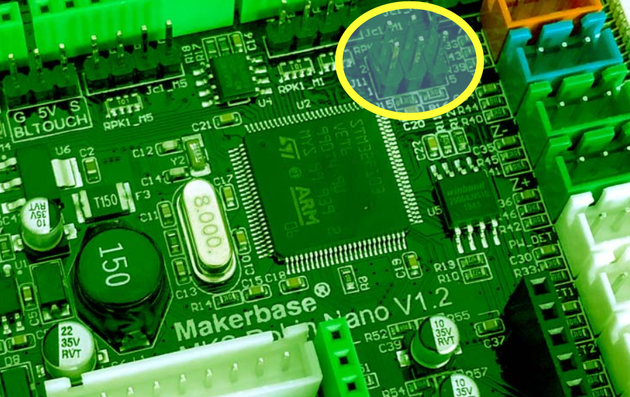

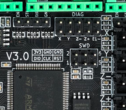

pour flasher avec le st-link, il faut avoir accès aux pins SWDIO, SWCLK, 3,3V et GND. elles sont justement dispo sur la carte mère, à coté du stm32
petit voltmère pour vérifier les pins (le mode "beep" en positionant sur les pins du header et sur les pins du chip) permet de vérifier l'ordre des pins. c'est le même que sur la nano v3 (et c'est indiqué sur la carte mère)
il faut brancher le stlink sur ces pins, en fonction de votre module stlink (voir les pinout qui vont bien). En branchant le stlink au pc, la carte mère devrait s'allumer.
Ensuite il faut modifier la partie "[env:mks_robin_nano35]" dans le fichier platform.io  (ligne 958) :

J'ai lus que sur les TMC 2209 ont pouvait gérer cette valeur dans le firmware plutot que de faire manuellement sur le driver, mais j'ai un peu du mal a voir le principe, si vous avez une idée ^^
Sinon pour le wifi c'est possible de l'utiliser grâce a ça à priori https://github.com/luc-github/ESP3D/discussions/565
Oui mais pas nativement sur notre carte mère. Il s'agit du mode UART. En plus ce n'est pas très au points et j'ai lu pas mal de personnes s'en plaindre. Puisque ca n'apporte rien a part peut etre des emmerdes, alors il vaut mieux s'abstenir, en tout cas moi je me suis abstenu 😉
