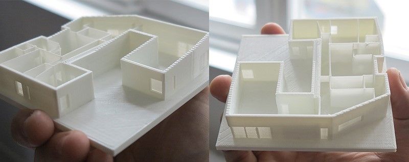

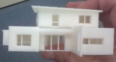

Salut !
Alors... il m'est arrivé d'imprimer pour le compte d'un cabinet d'architecte et une agence immobilière...
Voici quelques unes de mes impressions pour l'agence et le cabinet :
Voilà pour les exemples... toutes ont été imprimés avec ma Ender 5 Plus.
Donc perso... je te recommande la Ender 5 Plus.
Ou éventuellement la Ender 6 (qui fait plus "Pro").
