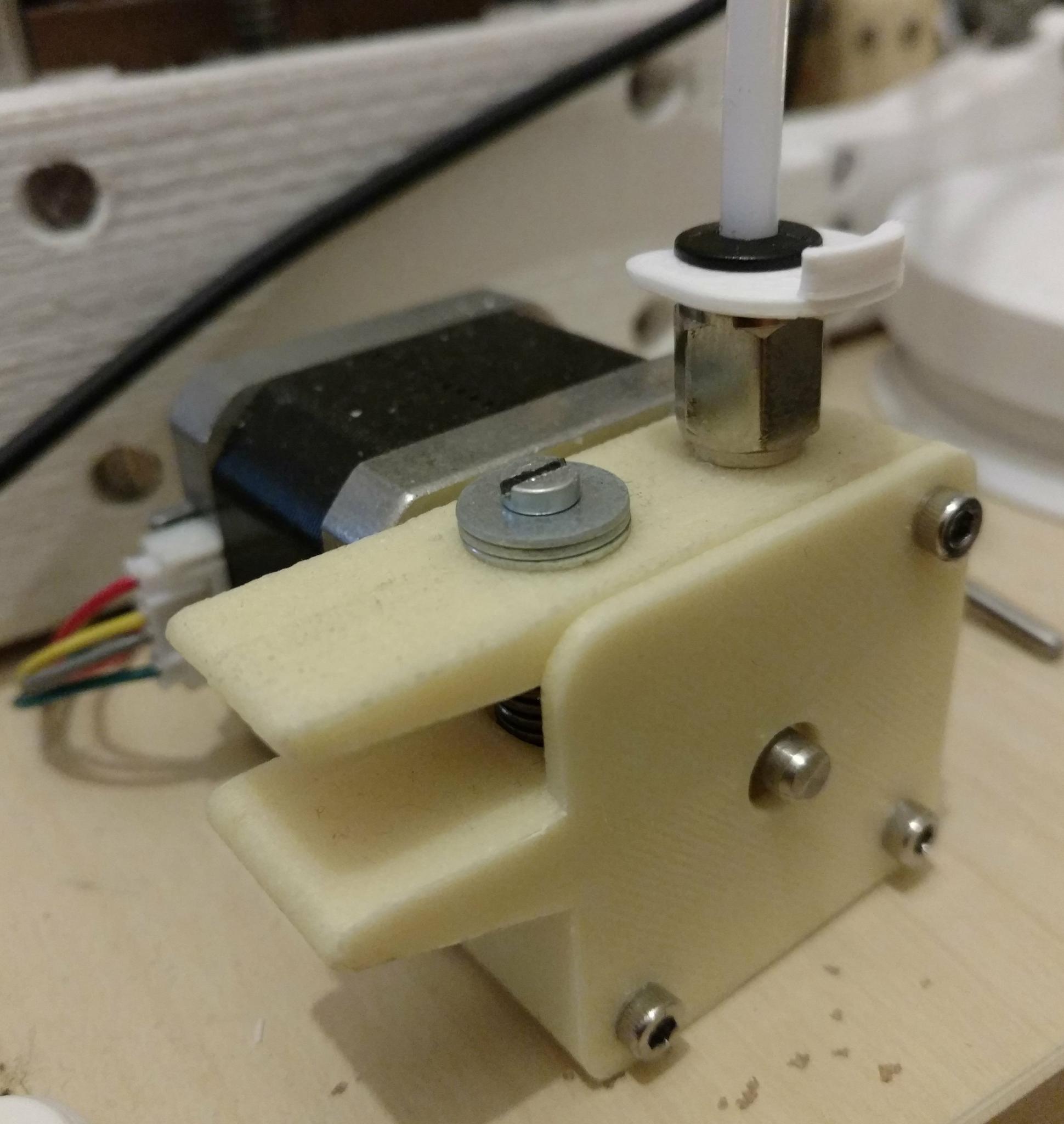

bonsoir @Zepman
Il y a 12 heures, Zepman a dit :
c'est une modification qui ne coûte pas cher et qui fonctionne pour l'instant
Tout à fait d'accord. C'est la première des modifications à faire sur une Disco.
Tu gagnerais à aller un peu plus loin et à ajouter une butée pour empêcher le roulement d'écraser le filament.
La poulie à gorge ne peut pas écraser le fil même sans buté ou réglage car les cotés de la gorge peuvent entrer en contact avec la roue crantée et rouler dessus,
sans comprimer le filament, c'est aussi ce qui limite l’efficacité de l'extrudeur.
Avec le roulement deux problème peuvent encore se produire si le ressort est trop puissant et le filament trop mou
- le roulement peut exercer un pression trop forte et déformer le filament,
- le bras de levier entrer en contacte avec la roue cranté et la freiner.
Pour ma part j'ai ajouter une buté pour empêcher l’écrasement du filament et le freinage de la roue cranté en empêchant le bras du levier de remonter trop haut.
(vis traversant le levier passant dans le ressort et enfoncé dans le corps de l'extrudeur, plus ou moins vissé pour régler la distance minimale entre le roulement et la roue crantée)
(J'ai perdu ma modélisation openscade qui rajoute les "oreilles" pour manipuler facilement avec une seule main, le reste des pièces est identique aux originaux
à l'execption du trous pour la vis au niveau du ressort).
