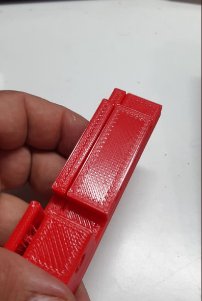

esloch Posté(e) Avril 13, 2021 Partager Posté(e) Avril 13, 2021 (modifié) Bonsoir bon .. j'ai dernièrement changer de buse dans mon extrudeur .. j'ai pourtant bien serrer .. enfin je pense .. résultat aujourd'hui après une impression .. est moche .. vraiment moche .. niveau impression .. et surtout niveau tête d'impression c'est grave docteur ?? c'est simple à nettoyer ?? et elle est ou mon erreur pour que ca ne se reproduit plus ?? j'aimerais prendre des conseils avant de faire n'importe quoi .. Merci Modifié (le) Avril 13, 2021 par esloch Lien vers le commentaire Partager sur d’autres sites More sharing options...
Bosco2509 Posté(e) Avril 13, 2021 Partager Posté(e) Avril 13, 2021 (modifié) il y a 11 minutes, esloch a dit : c'est grave docteur ?? Madame à une fuite... et en l’occurrence, elle fuit par dessus le bloc et par dessous. Il y a donc forcément un bouchon à l'intérieur... il y a 11 minutes, esloch a dit : c'est simple à nettoyer ?? Euh... ouais... selon la gravité... Le mieux... c'est de suivre ce petit tuto : Dans le pire des cas... faudra remplacer la Hotend... Modifié (le) Avril 13, 2021 par Bosco2509 1 1 Lien vers le commentaire Partager sur d’autres sites More sharing options...
esloch Posté(e) Avril 13, 2021 Auteur Partager Posté(e) Avril 13, 2021 tout ca parce que j'ai voulu changer de buse ! ... aller courage ... Lien vers le commentaire Partager sur d’autres sites More sharing options...
akoirium Posté(e) Avril 13, 2021 Partager Posté(e) Avril 13, 2021 Tu a serré ta buse a chaud ? Si ce n est pas le cas le problème viens de la ... Il te reste plus qu a tout démonter... nettoyer tout ça... et suivre le tuto cité plus haut 1 Lien vers le commentaire Partager sur d’autres sites More sharing options...
esloch Posté(e) Avril 13, 2021 Auteur Partager Posté(e) Avril 13, 2021 serrer la buse a chaud .. c'est pas évident ! .. c'est chaud quand même !! sinon dans le tuto de titi .. l'étape ou je doit couper le tube ptfe bien droit .. et si je ne peux le faire .. il est conseillé d'utiliser le coupe tube .. qu'il est possible d'imprimer .. mais j'ai un problème là !!!!!!! Lien vers le commentaire Partager sur d’autres sites More sharing options...
akoirium Posté(e) Avril 13, 2021 Partager Posté(e) Avril 13, 2021 Un bon cutter fait l affaire Pour serrer a chaud... Une pince multiprise pour tenir le bloc et la clé kivabien pour la buse... rien de plus simple ... Bien sûr tu monte le tout a froid avant de serrer 1 Lien vers le commentaire Partager sur d’autres sites More sharing options...
Idealnight Posté(e) Avril 13, 2021 Partager Posté(e) Avril 13, 2021 Fabriques toi une cale bien droite puis un coup de cutter bien propre. Cette étape est importante le PTFE doit être coupé parfaitement droit. Et respectes bien les étapes la Titi's Procédures sinon le problème reviendra 1 Lien vers le commentaire Partager sur d’autres sites More sharing options...
Titouvol Posté(e) Avril 14, 2021 Partager Posté(e) Avril 14, 2021 Si tu as juste dévissé l'ancienne buse et vissé la nouvelle ... Qui plus est à froid (au moins pour le remontage) ... Alors rien d'étonnant malheureusement. La @Titi78's procédure fait limite partie des écritures saintes sur le forum ... Et ça n'est ni surfait ni un hasard. J'espère juste que tu arriveras à tout nettoyer et que tu n'auras pas besoin de changer des pièces ... Oui c'est pénible car il faut tout faire à chaud, du fait du plastique qui est dur sinon ... Mais justement, cela permet de le décoller facilement et de le pousser si besoin est. Sinon à froid, quand il est collé ... Il est collé ! 1 Lien vers le commentaire Partager sur d’autres sites More sharing options...

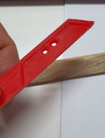

esloch Posté(e) Avril 14, 2021 Auteur Partager Posté(e) Avril 14, 2021 bon impression fini .. je ne vous raconte pas la galère pour enlever les pièces du plateau ! .. résultat : je touche à rien à priori .. non ? Lien vers le commentaire Partager sur d’autres sites More sharing options...
Idealnight Posté(e) Avril 14, 2021 Partager Posté(e) Avril 14, 2021 (modifié) Quand on a eu un gros bouchon l'idéal est de faire chauffer très fort 240° pour que le PLA fonde sur la tête et à l'intérieur. J'ai eu de gros ***** et j'ai toujours su récupérer et remettre à neuf, de la patience il faut . Enfin j'ai un full metal de chez micro swiss et j'imprime principalement du PLA et aucun problème par contre il faut que la tête d'impression soit bien ventilée (donc pas de noctua ou bricolage...) Modifié (le) Avril 14, 2021 par Idealnight 1 Lien vers le commentaire Partager sur d’autres sites More sharing options...
