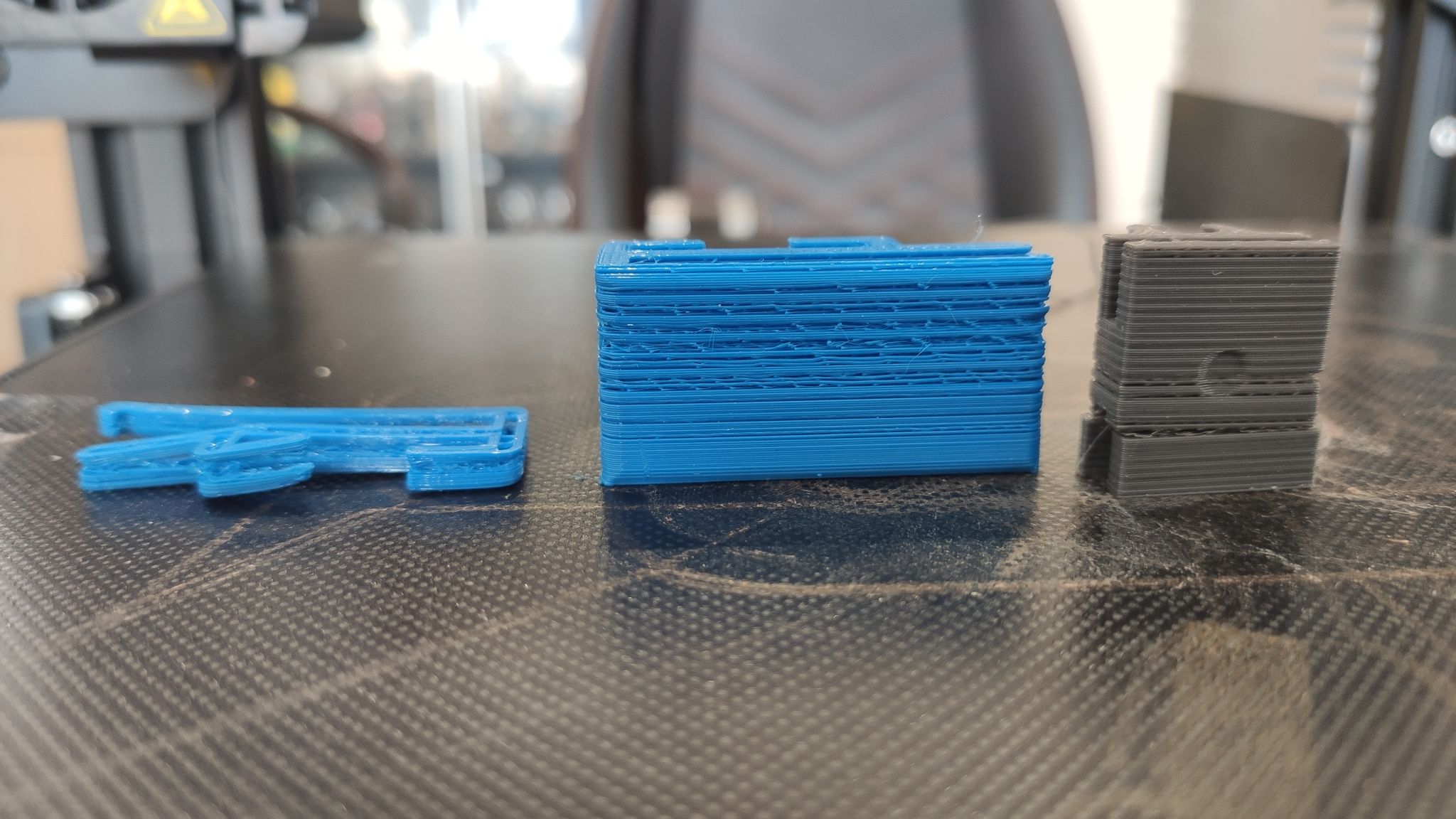

Une photo pour mieux illustrer :
A gauche - J'ai arrêté le massacre quand j'ai vu que ça n'allait pas, c'est plié parce que j'ai voulu tester la résistance
Au milieu - Même pièce, voyant que certains parlent d'un problème de rétractation, je l'ai diminué à 1mm & 25mm/s (contre 5 et 40 par défaut)
C'était bien parti, puis rebelote manque des couches 😞
A droite  - J'ai voulu tester un autre filament, j'ai effectué un calibrage de l'extrudeur et j'ai lancé une autre pièce, pareil manque quelques couches, à la différence que cette fois ci je poussais manuellement le filament, et celui-ci repartait sans problème.

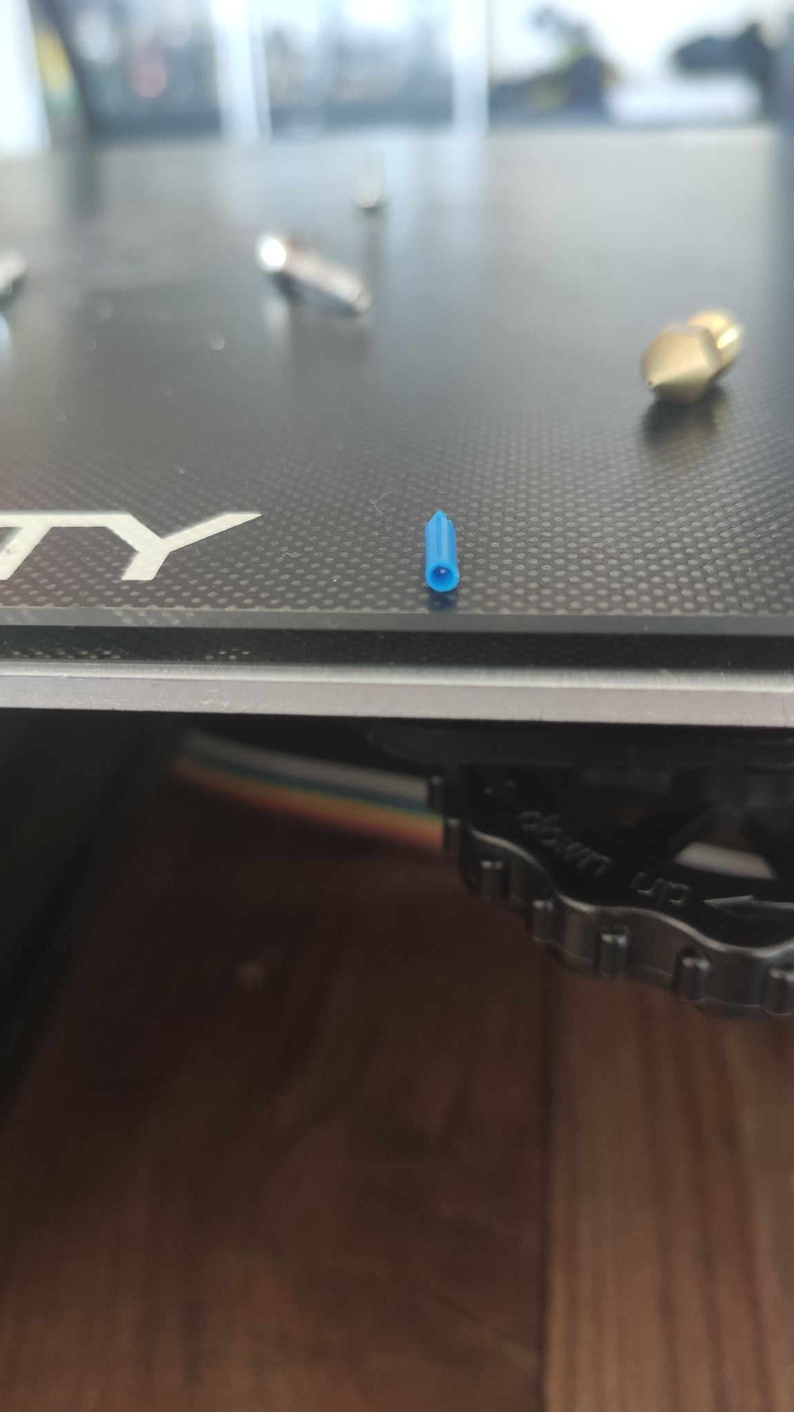

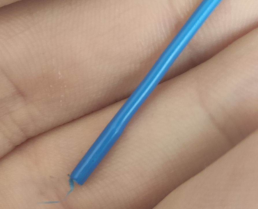

Il y a juste un truc qui me parait bizarre mais c'est peut-être normal, sur une toute petite portion dans le tube ptfe (entre la buse et +- la fin du rad), le filament s'est "élargi" et prend tout le tube, le milieu du filament est creux. En essayant de bouger le filament dans le tube, cette partie élargie m'a donné beaucoup de résistance, je me demande si l'extrudeur n'a pas du mal à pousser le filament.

Se genre de déformation du filament dans la zone de heatbreak laisse penser a une mauvais ventilation / refroidissement de celui ci ...
mais tu a peut être un problème d'extrudeur cf  le bras de l'extrudeur qui est cassé ...

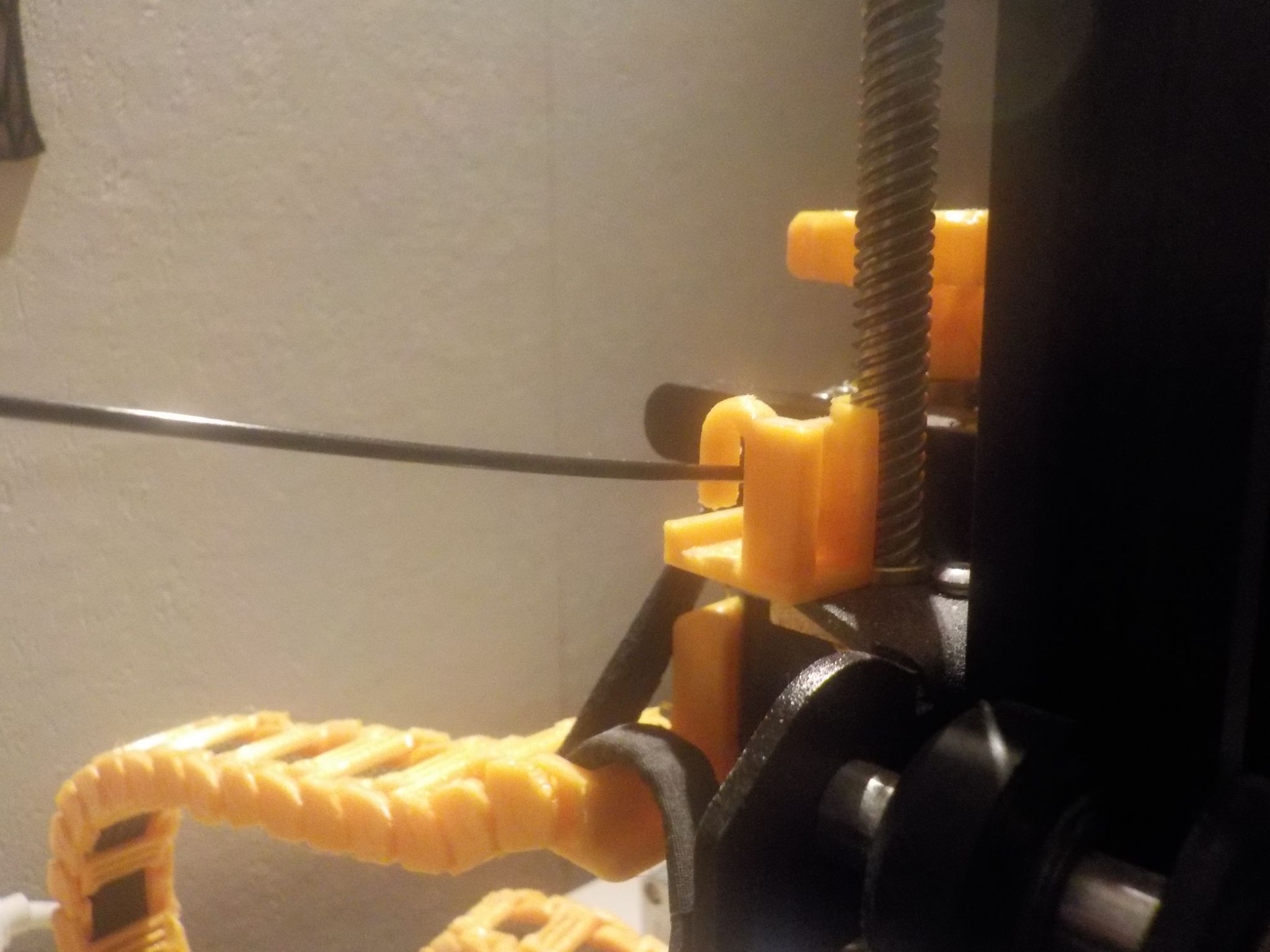

Ou de faire entrer ton filament plus droit dans ton extrudeur comme sur la photo car il peut bloquer à l'entrée.DSCN0163.thumb.JPG.abb31133ae9c8a682a4b2c4d113bf323.JPG

J'ai déjà rencontré ce problème de sous-extrusion sur ma CR-10 V2 avec un dépôt de filament qui s'élargit dans le PTFE au contact du heatbreak.
Ma solution a été de couper le morceau de tube PTFE bouché à 90°, histoire que tout soit nikel et de diminuer le nombre et la distance de rétractions. En effet, il y avait trop de rétraction et sur une trop grande distance ce qui fait que de minuscules dépôts de filaments fondus "remontaient" le long du PTFE pour s'accumuler en refroidissant dans la partie tube juste à la sortie du heatbrake et commençait à boucher le tube.

Après quelques tests : Faire entrer le filament plus droit aide pas mal, merci @Spag39, plus qu'a imprimer le petit guide pour filament.
