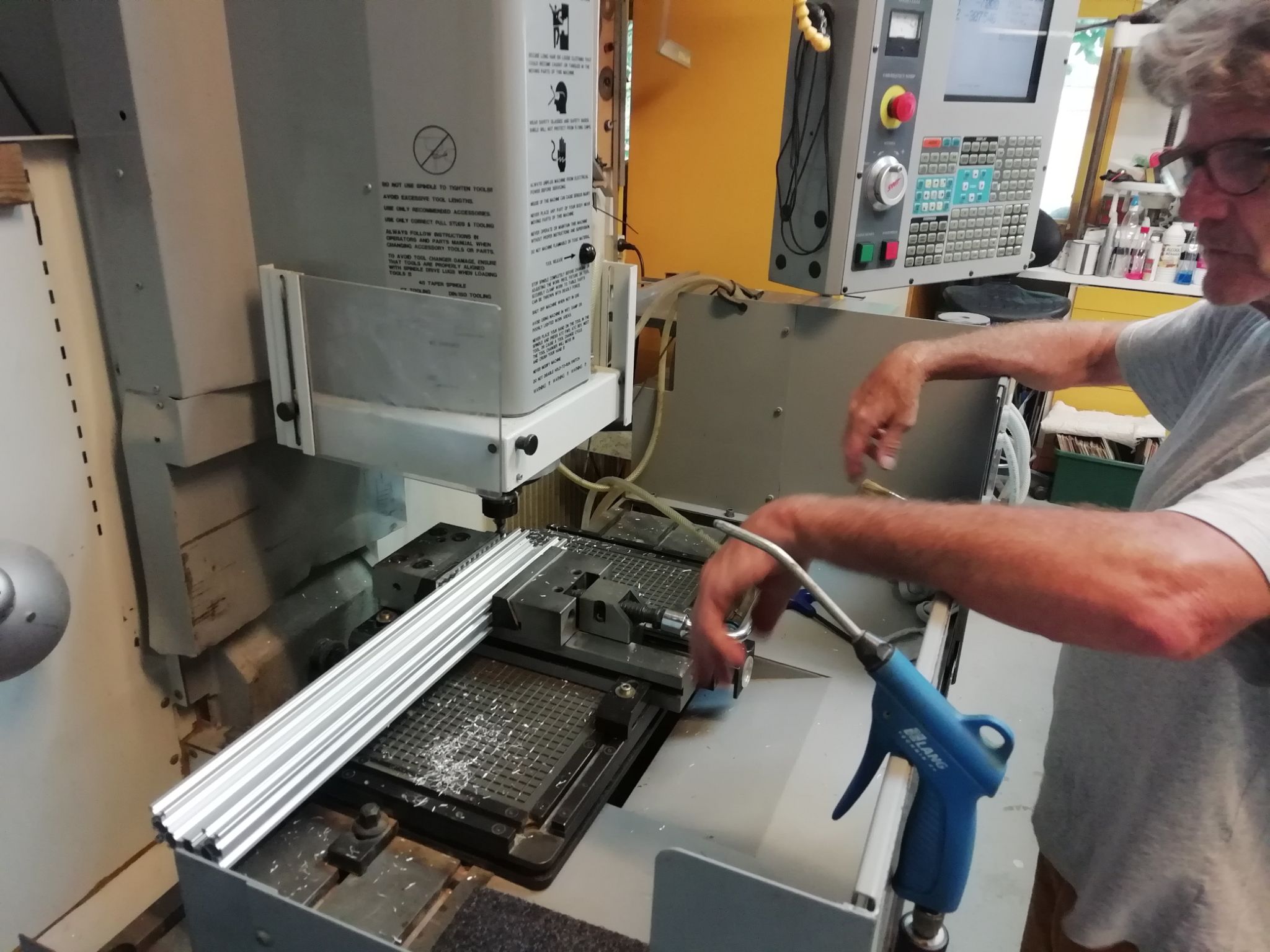

J'étais un peu bloqué pour recouper précisément les profilés alu. Je n'arrivais pas à trouver une scie suffisamment rigide jusqu'à ce qu'un collègue du club d'aéromodélisme me dise : '' j'ai une fraiseuse à la maison, passe avec tes profilés ce sera une formalité".
En effet il est super bien équipé le collègue....

@BourrinDesBois ... non, bien équipé c'est 3 niveaux plus bas ... Là on est en présence d'un grand malade (dit admirativement !).
Il y a 20 heures, sevgil a dit :
LOL ... c'est clair que ça ouvre le champ des possibles !!!
Si vous me cherchez, je suis parti pleurer sur ma 3018 ...
(en réalité je ne suis pas plus jaloux que ça, je n'ai pas les compétences pour me servir d'un engin pareil et encore moins celles pour en tirer le meilleur ! Le beau (et bon) matos, c'est bien, mais encore faut il savoir s'en servir.)
@sevgilen tout cas tu t'es trouvé un allié qui devrait pouvoir te sortir d'affaire assez aisément en cas de besoin d'usinage en attendant d'avoir la tienne.

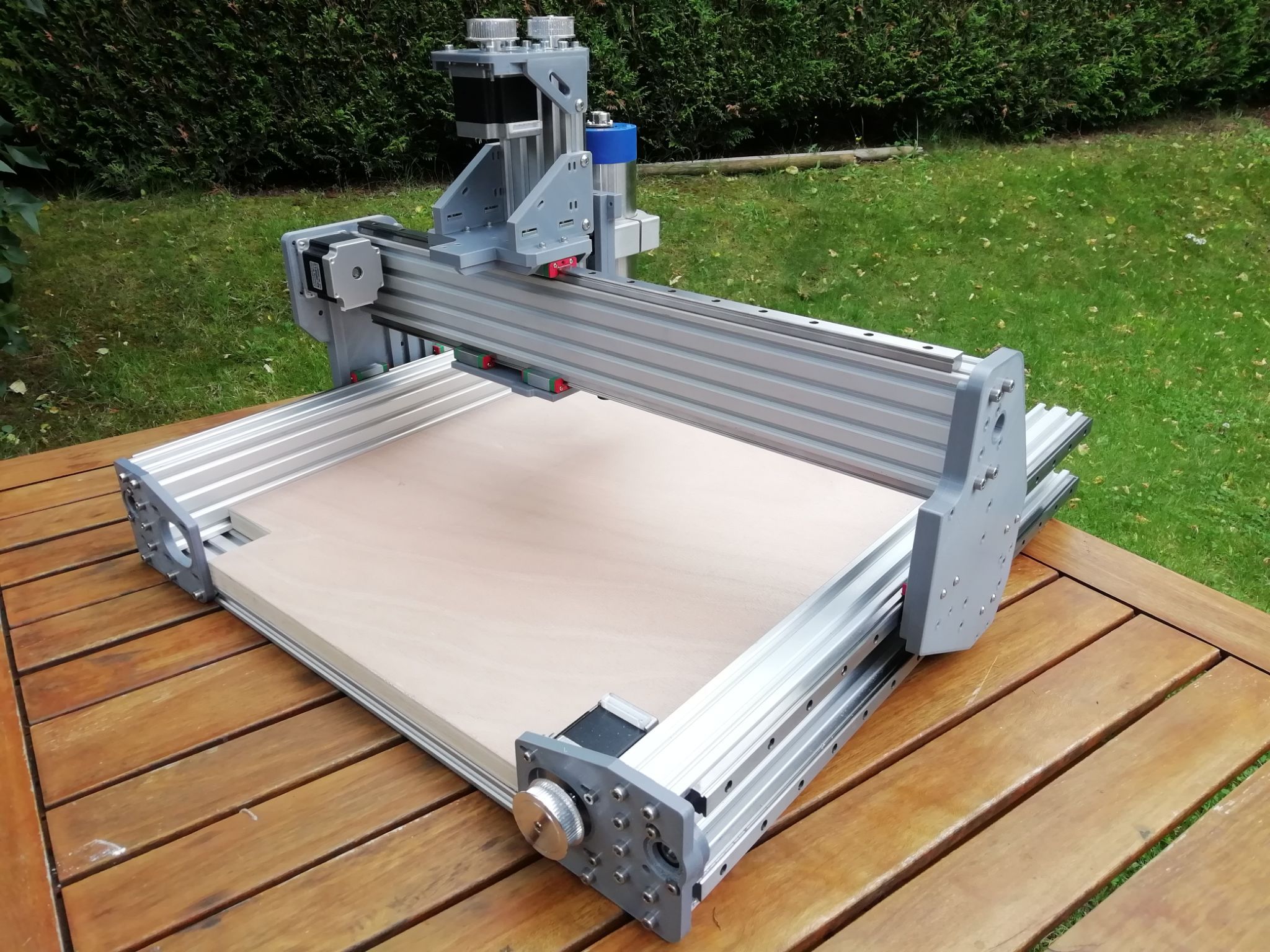

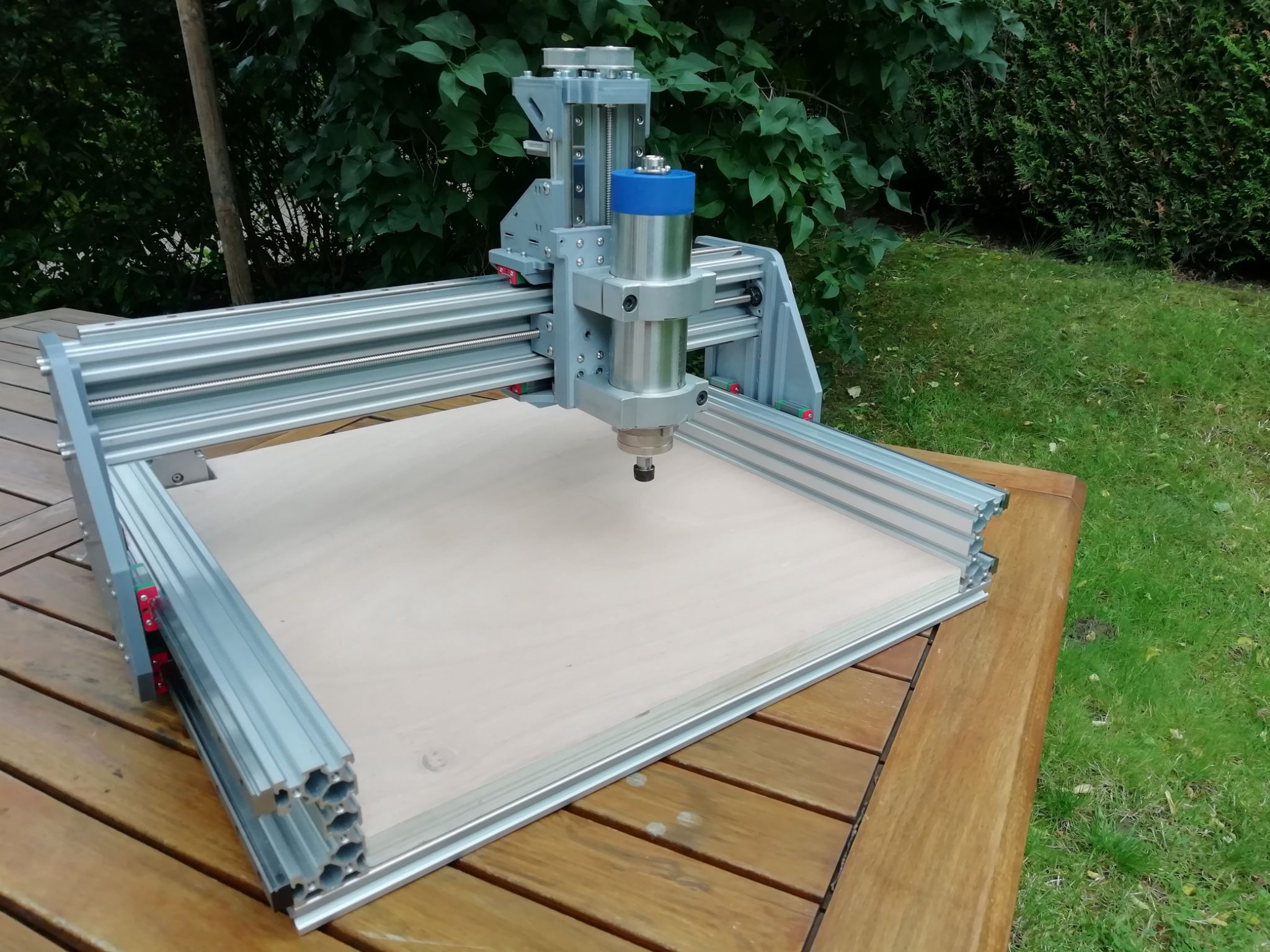

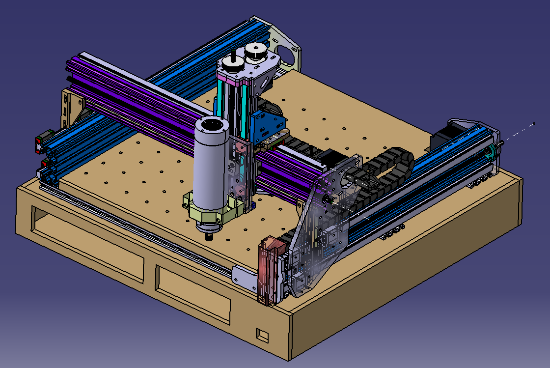

Pour quoi as tu mis tes deux moteurs dans l'espace utile du plateau alors qu'avec quatre entretoises ils pourraient être inversés à l'extérieur.
J'ai complété mon message dont une partie n'a pas été enregistrée: Ta bécane a un super aspect, elle est compacte et doit être robuste.
PS: Il est vrai que les moteurs à l’intérieur n'entravent la surface imprimable (c'est ça quand on écrit avant d'avoir réfléchi, désolé).
Petite question: tes platines et équerres sont faites en quelle matière ?
Modifié (le) par divers
Lien vers le commentaire
Partager sur d’autres sites
Il y a 2 heures, divers a dit :
Je pense que c'est pour réduire au maximum l'encombrement de la machine, la perte de place ne semble pas très contraignante car la broche ne peu pas aller complètement au font du plateau. Au pire ça peut poser problème pour usiner une pièce plus longue que la surface du plateau ....
Moi je trouve que c'est une belle machine, bien pensé et pour avoir eu sevgil au téléphone au sujet de la conception je sais qu'elle correspondra à ses besoin.
Toutes mes félicitation pour ce beau bébé, j'attends la suite !!
Bonjour
C'est en effet pour limiter l'encombrement que j'ai retourné les moteurs des différents axes.
Comme la partie arrière du plateau n'est pas accessible par la broche cela ne pénalise pas la surface utile. Par contre il n'est plus possible de poser des pièces longues et larges, j'ai considéré que c'est un compromis acceptable.

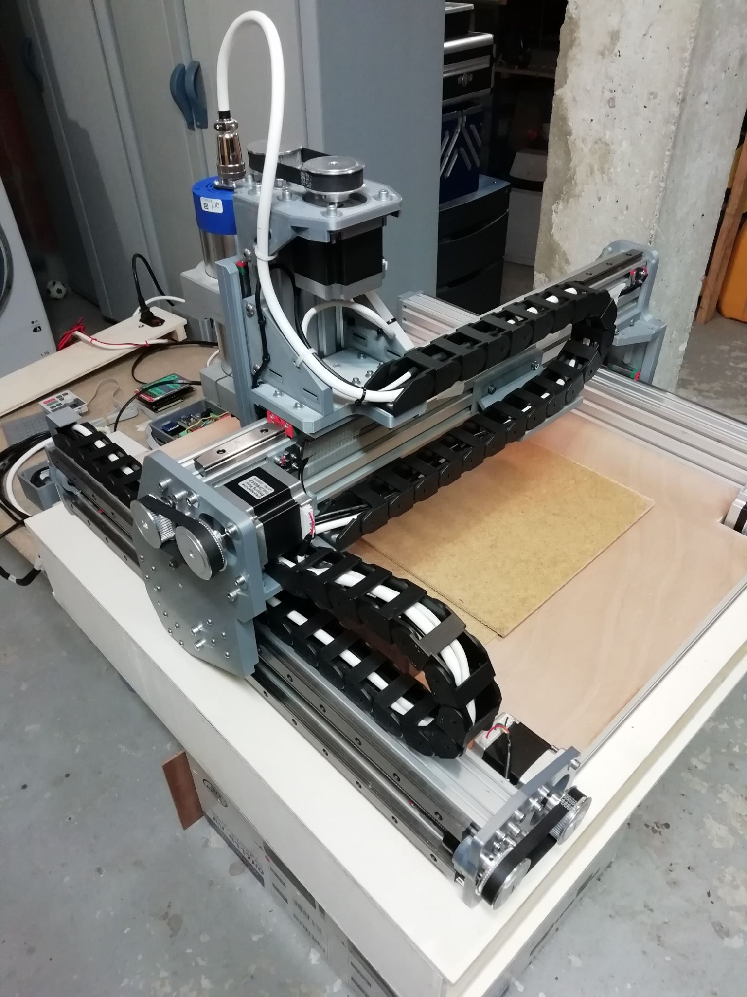

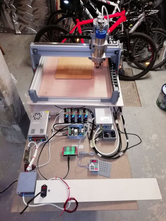

Bonjour à tous,
Je suis resté longtemps silencieux sur mon projet néanmoins je ne l'ai pas abandonné. Il était simplement en pause le temps de gérer d'autres priorités.
J'ai enfin terminé l'assemblage et le câblage de la machine. J'ai commencé à effectué les premiers mouvements, régler les fins de course... Pour le moment tout fonctionne comme prévu, pourvu que ça dure.
Je fois à présent créer un boîtier pour l'écran de commande et commencer à vérifier que les dimensions souhaitées sont respectées et ajuster les pas/mm.
--> J'en profite pour vous demander si il y a une démarche appropriée à suivre ? Par exemple commencer par fraiser/mesurer des rainures Y puis en X dans du médium, puis des diagonales, puis des formes carré/rectangle, puis des 'ronds'.... Lancer des programmes avec des déplacements multiples et vérifier que le retour en position Origine est précis...
Merci,
Deux petites photos :
L'électronique est placé sur un plateau qui coulisse dans un coffre positionné sous la fraiseuse. Ensuite je referme avec la façade qui intègre la prise d'alimentation.
Je pense avoir réussi à ne pas avoir trop de fils qui trainent. Je ne suis pas mécontent.
Modifié (le) par sevgil

petite remarque d'un électronicien
l'électronique invisible, c'est bien
mais
enfermé dans un caisson , le risque de surchauffe , voir d'incendie deviens important.
il serais dommage de réduire à néant tout ce beau travail pour avoir négligé cet aspect incontournable du fonctionnement de l'électronique qui déteste au plus haut point la chaleur
Il y a 5 heures, sevgil a dit :
Bonjour.
J'ai prévu de créer des entrées d'air d'un côté du coffre et d'installer deux ou trois ventilateurs 12v de 80 ou 100mm de l'autre côté.
J'espère que ce sera suffisant pour refroidir.
Gilles
bien, mais alors il faudra mettre des filtres
l’électronique et la poussière  ça ne fait pas bon ménage, risque de court-circuits
idéalement c'est d'éloigner l'électronique de la machine , derrière un cache qui évitent les projections de matiere

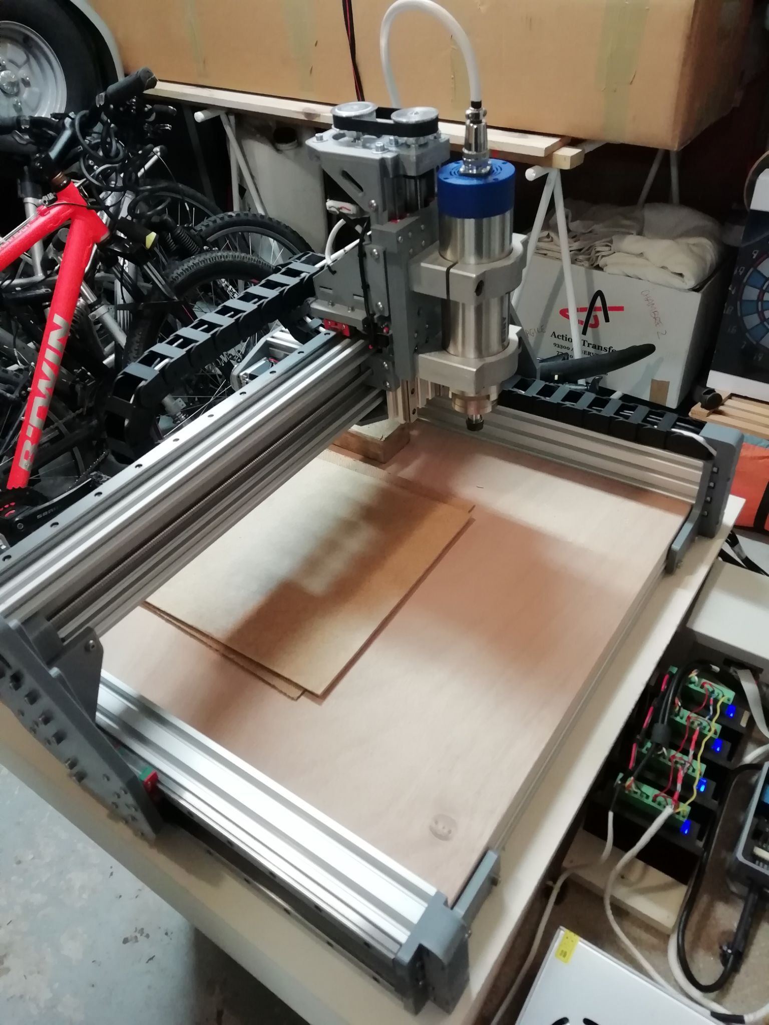

Le 05/07/2021 at 19:13, sevgil a dit :
Une dernière
Bonsoir,
Tu as utilisé quoi comme vis à bille et rails pour que ça passe sur un profilé alu C-Beam de 80 mm ?
J'ai commencé une nouvelle CNC avec des rails HGR15 et vis à bille 1204 mais je ne peux pas utiliser de profilé C-Beam parce que les supports de la vis à billes ne passent pas entre les deux rails !
Il me faudrait un profilé C-Beam de 100 mm de hauteur, mais à priori, ça n'existe pas !  😞
A+++
Il y a 14 heures, macandnews a dit :
Je pense que ce sont des vis trap, comme sur les Sphinx. Avec des noix en POM, il y a très peu de jeu.
Bonjour
En effet, j'ai utilisé des vis trapézoïdales + écrous POM. Je n'arrivais pas à faire entrer les vis à billes dans le profilé alu en C de 80mm. De plus les longueurs standard des vab ne me convenaient pas.
Les vis à billes sont plus robustes, j'aurais aimé en utiliser mais je me console en me disant que la souplesse des vis trap est un avantage là où les vab tolèrent moins les hyperstatismes.
