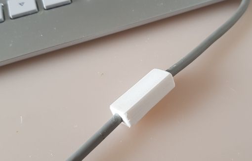

F14Claude Posté(e) Avril 20, 2021 Posté(e) Avril 20, 2021 Le sujet a peut-être déjà été traité ici mais je n'ai pas trouvé. Quand j'éteints ma Ender 5 alors qu'elle est branchée en Usb l'écran reste allumé, toujours alimenté par le câble Usb, ce qui ne me parait pas très sain. Une solution simple consiste à supprimer l'alimentation en coupant le fil rouge à l'intérieur du câble. On enlève la gaine sur un cm, on coupe la même longueur du fil rouge (pas le noir qui est le -vcc indispensable aux transferts de données via le blanc et le vert). Une autre solution consiste à intervenir sur les connecteurs mais c'est plus délicat.
akoirium Posté(e) Avril 20, 2021 Posté(e) Avril 20, 2021 Il y a plus simple ! Une fine bande de scotch dans la prise usb qui recouvre le +5v... Pas besoin de massacrer un câble ou intervenir sur les connecteurs...
F14Claude Posté(e) Avril 20, 2021 Auteur Posté(e) Avril 20, 2021 Bon... Oui, bien sûr... Mais ça fait quand même encore un peu plus bricolage, non ? Je me suis fait une petite boite pour cacher la mutilation.
akoirium Posté(e) Avril 20, 2021 Posté(e) Avril 20, 2021 Bhen non... justement... Un câble usb de qualité est en général blindé ( tresse de masse autour des cables) et a paires torsadées... le but étant d avoir un câble avec le moins de pertes de données possible et résistant aux perturbations électromagnétiques... Le fait de charcuter un câble de données ( usb ou autre ) pour couper l alimentation, annule tous les effets bénéfiques du blindage et des paires torsadées... Certe ça fonctionne sur une courte distance...mais parfois non... Met un micro-onde en marche a coté de ton câble bricolé... et tu veras le résultat !... Pour moi... la solution du scotch est la meilleure... car non invasive et conserve toute les performances du câble... 1
F14Claude Posté(e) Avril 20, 2021 Auteur Posté(e) Avril 20, 2021 J'ai bien fait attention à la continuité du blindage et de la tresse. Avec un peu d'adresse... Mais il en faut aussi pas mal pour aller coller un scotch sur une patte du connecteur (et qu'il y reste).

akoirium Posté(e) Avril 20, 2021 Posté(e) Avril 20, 2021 (modifié) il y a 49 minutes, F14Claude a dit : J'ai bien fait attention à la continuité du blindage et de la tresse. Avec un peu d'adresse... Mais il en faut aussi pas mal pour aller coller un scotch sur une patte du connecteur (et qu'il y reste). Meme si tu fait attention a la continuité du blindage... tu annule tout ses effets... Ce n est pas pour rien que c est une tresse et pas un bette fils qui court a coté des autres... Rien que le fait d ecarter les brin de la tresse ... même sans les couper... pour accéder aux autres fils... annule complètement son utilité !... Apres si ça marche comme ça pour toi... tans mieux Mais si un jours tu a un problème de code erroné ou des soucis de connexion à l imprimante... tu sauras d ou ca viens ... Modifié (le) Avril 20, 2021 par akoirium
F14Claude Posté(e) Avril 20, 2021 Auteur Posté(e) Avril 20, 2021 (modifié) Pfff... Quand tu vois la qualité des connecteurs, tu relativises. On envoie pas non plus un robot sur Mars. 55 ans d'informatique et pas que logiciel m'ont rendu philosophe sur ces sujets. Il me semble d'ailleurs que dans les spécifs seuls les fils de données sont torsadés. Modifié (le) Avril 20, 2021 par F14Claude
akoirium Posté(e) Avril 20, 2021 Posté(e) Avril 20, 2021 Je te l accorde... Déformation professionnelle.... Etant électricien ( courants fort ET courants faibles) J ai eu pas mal de fois affaire sur mes chantiers a des problèmes d d'induction, de blindages coupés ou non raccordé... de paires torsadées dé-torsadées à outrance ( rj45) et autres soucis de longueurs de câbles de données... Que forcément... pour moi... quant on charcute un câble blindé... même de 50cm... c est digne des meilleurs films d horreur !!! mais bon... comme je l ai dis... quand tu auras un problème tu sauras d'où ça viens :D
