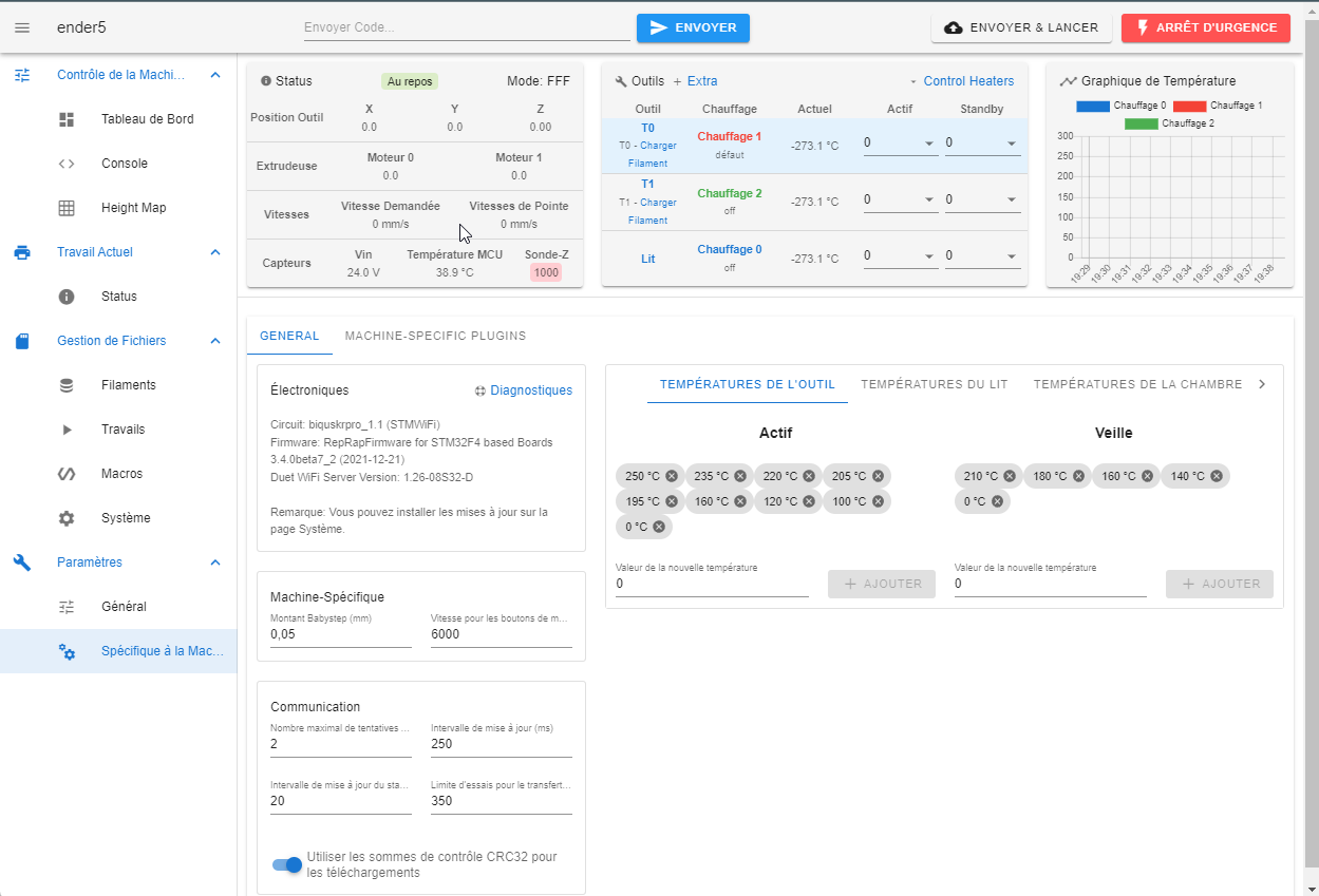

Des news du WiFi sur la SKR Pro 1.1 : Même avec le module de Mellow, l'ESP référencé par TeamGloomy, impossible !! J'ai utilisé le branchement EXP1 et UART comme sur la photo du site :
SKR Pro v1.1 and v1.2 ESP32
La MAJ s'effectue jusqu'à 100%, bien qu'aucune vérification ne soit véritablement effectuée (d'après dc42, le boss). A la mise sous tension, j'ai la led bleue de la carte WiFi qui clignote une fois. Ensuite, quand j'essaie de paramétrer le SSID de mon réseau, j'ai une erreur "another spi transfer is pending" ! Rien à faire, je soupçonne un problème sur la carte SKR. C'était une des premières qui nous avait causé quelques soucis. Je crois me rappeler que @Poisson21 avait persisté et résolue les difficultés. Pour ma part, j'avais pris une décision plus radicale en passant avec succès et plaisir sur une Duet3d. C'était l'occasion de la ressortir ! Mais sans succès. Pourtant je l'ai reflashée en Marlin 2.0.8.2 (même version qu'actuellement sur la Robin Pro d'origine) pour tester l'écran LCD12864 sur les ports EXP, peut-être source de mes problèmes WiFi : le LCD fonctionne correctement, même un écran hybride BTT TFT28 ! Donc @Savate, mon montage était peut-être Ok...

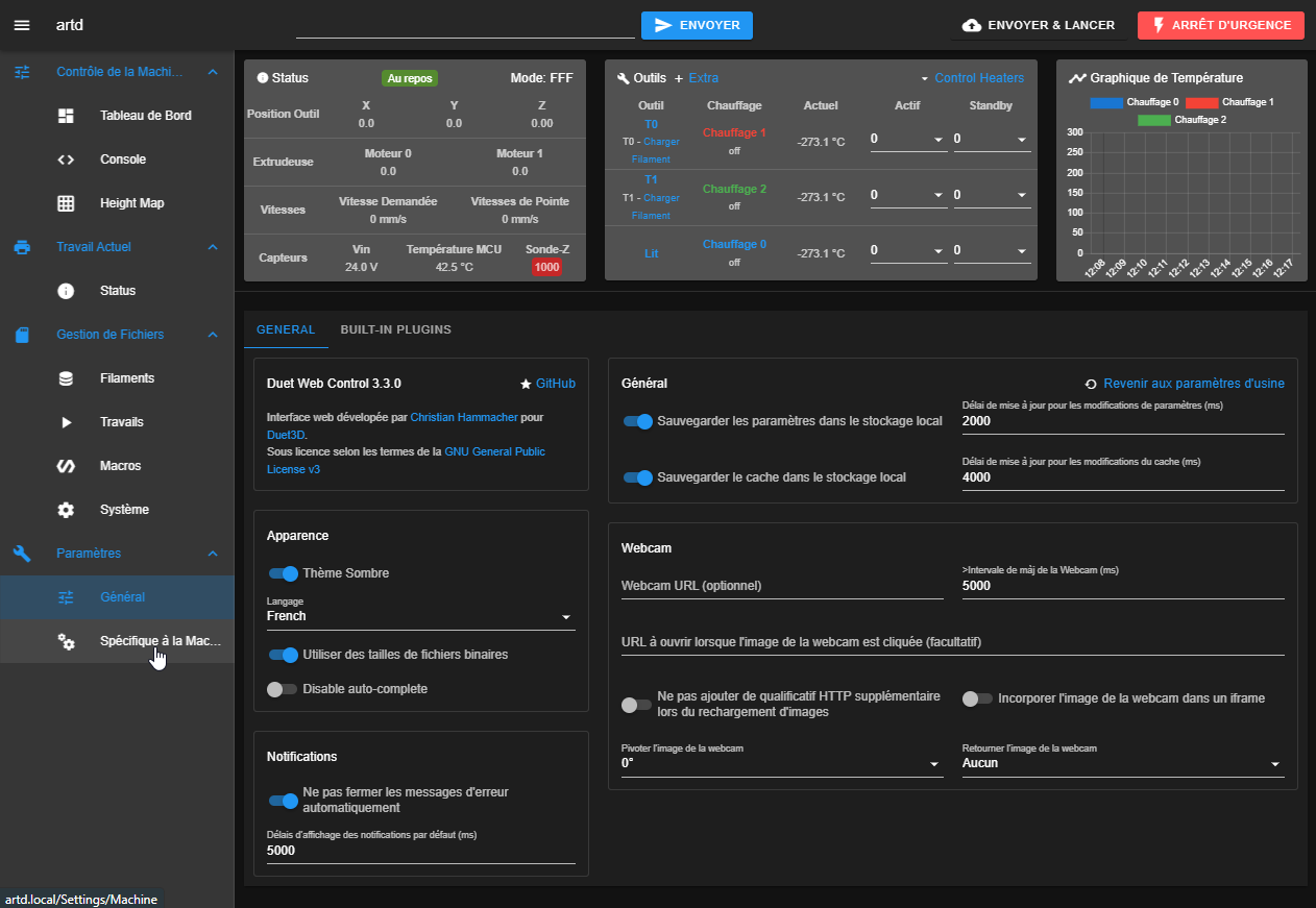

Bon, les galères continuent... Je me suis attaqué à la Octopus Pro 1.0 (STM429). J'ai installé le RRF3.3 sans module et avec le module WiFi ESP prévu pour l'Octopus : reboot toutes les 30 secondes. J'ai réussi à envoyer un M115 et voir la version du RRF.
Retour arrière, et tentative de flash en Marlin : boot un peu trop rapide à mon goût et LCD reste vierge, la LED d'état ne flashe pas aussi longtemps qu'elle devrait lors d'un flash de firmware. Pourtant pour le RRF, la durée semble correcte et le flashage aboutit.
Là, je commence à être très en colère ! 🤬 Je commence à rédiger ce message en disant que soit BTT c'était de la 💩, soit je suis une grosse buse !! 🤬
Bon, pour tout vous dire, dans une crise d'humilité bienvenue, j'ai opté pour creuser la deuxième option ! 😳
Donc, retour à la case départ, "sans toucher les 20 000". J'arrive à flasher le firmware mais la carte reboot sans cesse ! Test sans la carte SD, plus de reboot en boucle ! 🤔
Pour faire court, je teste en virant le fichier board.txt et le config.g, toujours KO sans vie. Je teste en remettant les lignes du board.txt une par une, mais sans les lignes concernant le WiFi, j'ai un message d'erreur en boucle :
Warning: Attempt to use an undefined shared SPI device
mais plus de reboot. J'édite le config.g en décidant de désactiver le réseau (première ligne M552 S1 en M552 S0) pas plus de succès. Je décide de désactiver le HTTP, la ligne qui suit celle du réseau, ce qui donne :
; Network
M552 S10                                                    ; enable disable network
M586 P0 S10                                               ; enable disable HTTP
M586 P1 S0                                                 ; disable FTP
M586 P2 S0                                                 ; disable Telnet

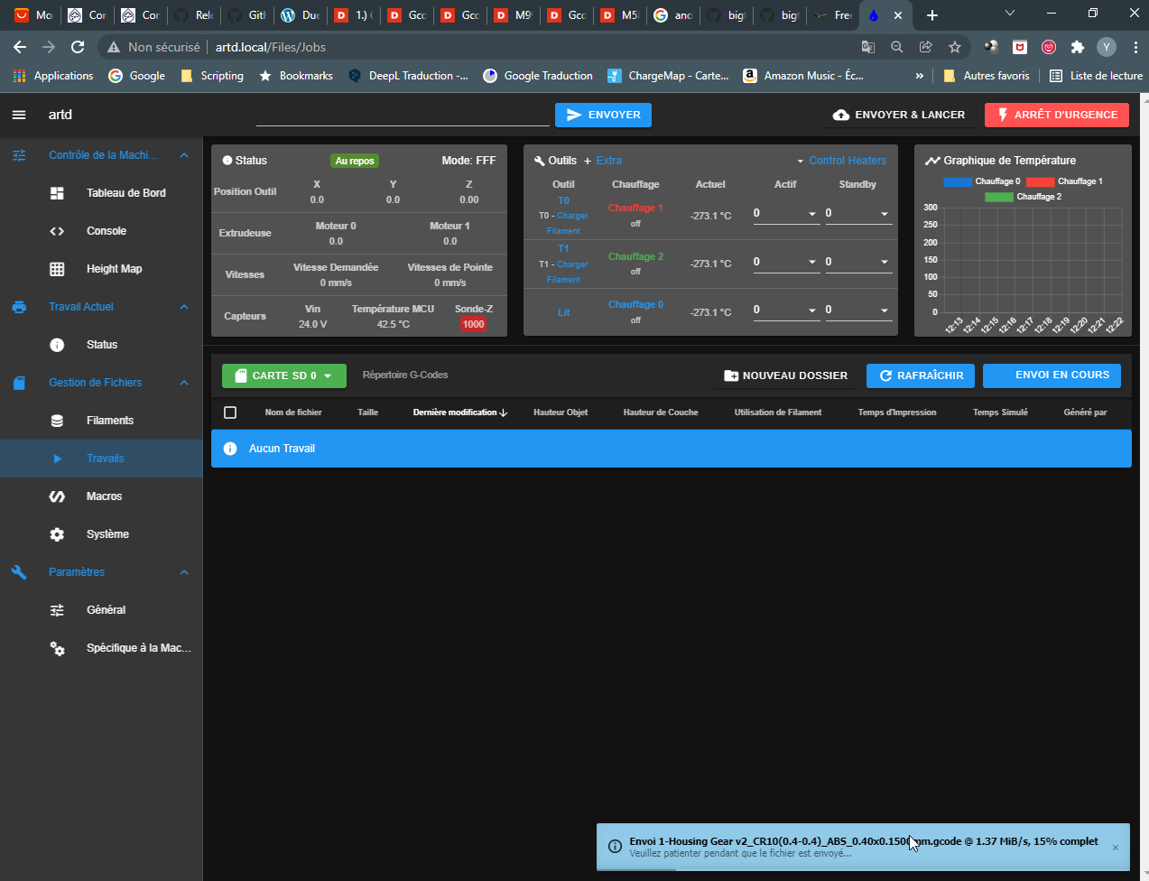

et là, miracle, plus de reboot, la carte répond correctement aux commandes. Je décide de remettre les lignes du WiFi et nouveau test : Ok !! pas de reboot. Je lance une MAJ du firmware du ESP avec la commande M997 S1, tout semble bien se passer, mais méfiance, pas mode de vérification intégré à la commande. Donc je lance un M552 S0 suivi d'une commande pour définir le WiFi à connecter : M587 S"my SSID" P"my password", et.... ça prend la commande sans erreur 😱 j'y crois pas 🤨 Je remets le réseau et le HTTP à enable dans le config.g et au redémarrage :
et le transfert de fichier est effectivement presque 3 fois plus rapide que sur la Duet2Wifi, sur un réseau WiFi 2.4G :
En conclusion, j'aurai bien tenté la beta 3.4 de RRF, mais elle exige un firmware d'ESP différent et je ne suis pas super serein avec cette MAJ ! Je vais me focaliser sur le paramétrage de l'imprimante (IDEX, BL-Touch, etc), qui est l'objectif final, à savoir, remplacer la Robin Pro sous Marlin par l'Octopus Pro sous RRF3 ! Et pour reprendre l'hypothèse de départ :"soit BTT c'était de la 💩, soit je suis une grosse buse !! 🤪" je dirais entre les deux... l'Octopus semble un peu délicate (pas réussi à flasher en Marlin pour tester l'état de la carte après le premier flash en RRF), et je ne suis peut-être qu'une "moyenne" buse...🤓

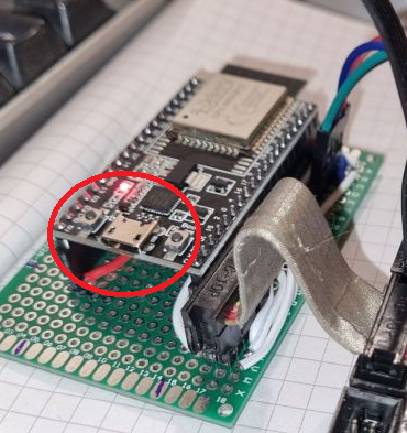

Donc, comment mettre à jour par USB, l'ESP. Ma carte WiFi homemade possède un port micro-USB et en m'y connectant, la carte est alimentée (déconnectée de la SKR, évidemment).
Pour la carte Mellow, pas d'info. Il y a un connecteur à connecter à l'UART de la SKR, et l'autre connecteur de l'autre côté, mystère !
Donc la question est comment mettre à jour le firmware indépendamment de la SKR, c'est à dire de manière autonome. J'ai le binaire du firmware, comment flasher la carte. J'ai installé Python et ESPTool, mais j'ai besoin d'aide pour la suite ou la méthode pour flasher ! @Savate Help 😉

En finalité, j'ai suivi cette procédure, qui rebouclait avec ce que j'avais trouvé sur ESPTool, J'avais installé Python et ESPTOOL en suivant cette procédure, mon PC étant nouveau, je ne les avait pas encore remis. J'ai installé un pilote correspondant au nouveau périphérique trouvé dans le gestionnaire de périphériques, à savoir "p2102 usb to uart bridge controller" que j'ai trouvé sur cette page. Avec le pilote, l'ESP connecté en USB au PC est apparu en COM8. J'ai lancé une commande esptool pour checker l'ESP et miracle :
Donc j'ai repris la procédure et j'ai lancé une mise à jour du firmware stable DuetWiFiServer-esp32-stm32f4-1.26-05.bin :
reconnecté l'ESP sur la SKR Pro, testé le paramétrage du WiFi : OK ! 😃
Même méthode avec la version beta RRF3.4 firmware-stm32f4-wifi-3.4.0beta7_2.bin et DuetWiFiServer-esp32-stm32f4-1.26-08.bin : OK !!
GAGNE !! 🤩 Je remonte dans mon estime ! 🤣 De "moyenne buse", je repasse à "petite buse" ! 😂
