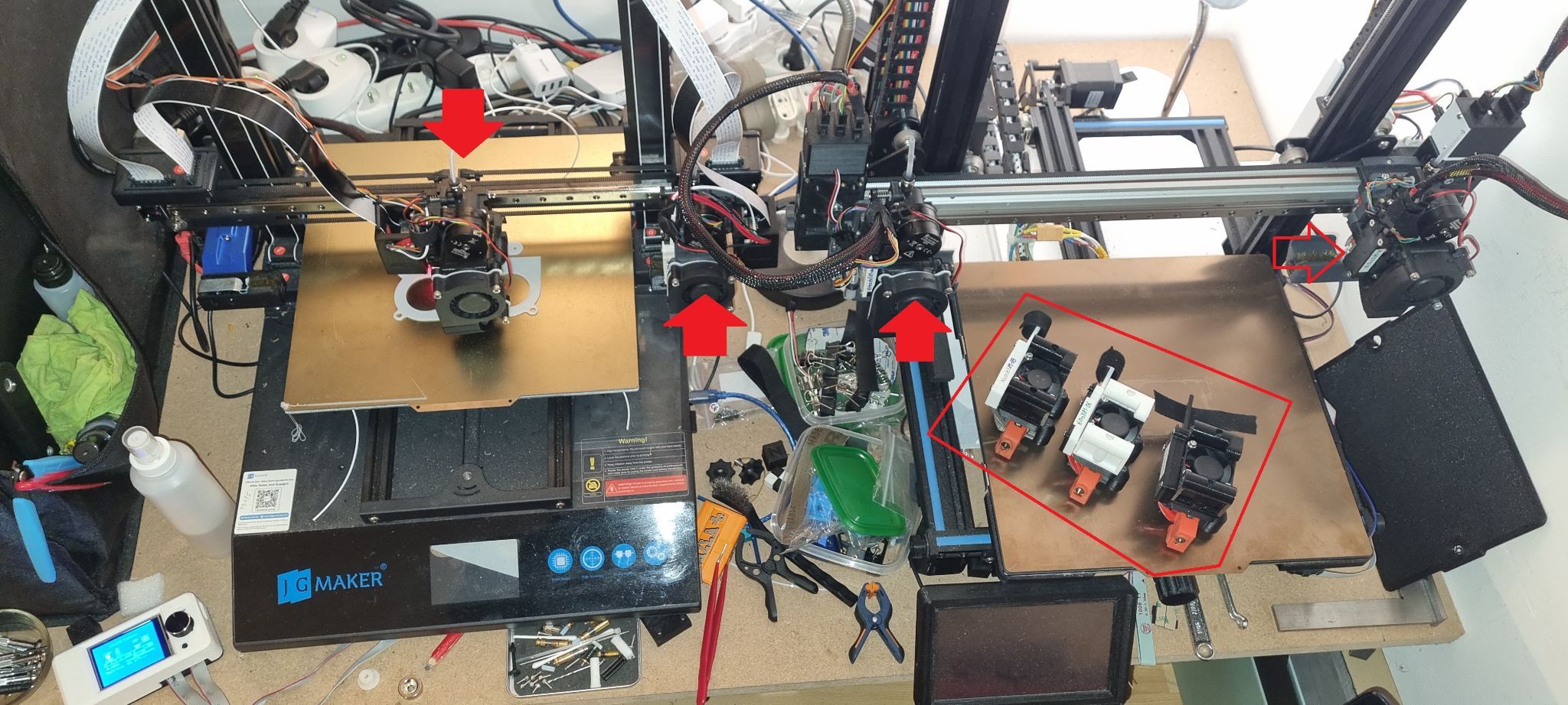

yopla31 Posté(e) Janvier 18, 2022 Auteur Posté(e) Janvier 18, 2022 Bon, mon Artist-D s'est vue greffée un support d'outil "by Yopla" pour bénéficier de la compatibilité avec mes 2 autres imprimantes : Mais toujours en Marlin v2.0.8.2 ! La v2.0.9.3 toujours pas mieux au niveau IDEX ! Et j'ai renoncé à loguer un bug ! Je vais passé en RRFv3.3. Pour cela, je voulais installer la SKR Pro v1.1 toujours en stock, mais je me heurte au problème de WiFi. Le module acheté avec la carte est un ESP01S incompatible avec RRF ! J'ai commandé un ESP RRF pour SKR Pro1.1 en Chine... et un ESP pour Octopus, vu que j'ai une Octopus pro v1.0 (STM32F429ZGT6) qui arrive demain. J'ai craqué grâce à (ou à cause de) @Poisson21 ou encore à @fran6p . L'Octopus ira dans l'Artist-D et la Pro1.1 dans l'Ender5, toujours vaillante et fiable avec sa SGEN-L en Marlin 2.0.9.0. Mais j'ai problème pour lequel j'appelle toutes les bonnes âmes à m'aider : En attendant, de recevoir les ESP de Chine, j'ai commandé un ESP dev, ne sachant pas si l'Ethernet de l'Octopus sera pris en compte dans RRF3.3. Malheureusement, je suis une bille en électronique et je suis pas capable de faire la corrélation entre les branchements fournit par cet article et ce que m'indique la doc du ESP cdé sur Amazon. Quelqu'un pourrait m'aider ? Siyouplé ! 1
fran6p Posté(e) Janvier 19, 2022 Posté(e) Janvier 19, 2022 (modifié) Super ta mise à jour de ton Artist-D. J'aime vraiment ton idée (et sa réalisation) d'avoir plusieurs outils utilisables sur plusieurs machines. Désolé que tu aies craqué pour une Octopus Pro . Tu l'équiperas de quels pilotes moteurs ? Pour les connexions / branchements de l'ESP dev je ne suis pas assez pratiquant pour être d'une quelconque aide Modifié (le) Janvier 19, 2022 par fran6p 1

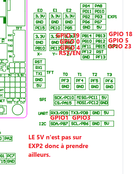

Savate Posté(e) Janvier 19, 2022 Posté(e) Janvier 19, 2022 (modifié) les pins de la LuaNode32 Les pin de la RepRapFirmware for LPC and STM32 Salut @yopla31 : Une tentative de réconciliation de ces saletés de cartes qui n'ont jamais le même pinout Le problème majeur c'est qu'il manque le GPIO 0 sur la carte LuaNode32 qui est normalement D0 ce qui n'est pas sympa de leur part. Il est probablement récupérable au niveau du poussoir 'BOOT' en bas à gauche Les autres sont pratiquement identiques ESP_DATA_Ready/GPIO0 ???? G.10 on EXP2 None GND GND on EXP2 None LPC_DATA_Ready/GPIO4 -> D4 F.11 on EXP2 None RST -> EN F.12 on EXP2 330R VIN(5v) -> VIN 5v on EXP2 None VSPI MISO/GPIO19 -> D19 B.14 on EXP2 None VSPI MOSI/GPIO23 ->D23 B.15 on EXP2 None VSPI SCK/GPIO18 ->D18 B.13 on EXP2 None VSPI SS/GPIO5 -> D5 B.12 on EXP2 None Modifié (le) Janvier 19, 2022 par Savate 1
yopla31 Posté(e) Janvier 19, 2022 Auteur Posté(e) Janvier 19, 2022 Quelle bille, je fais ! La prise RJ est une RJ11, pas une RJ45 !! Donc pas d'Ethernet, quelle buse je fais ! Bon, j'ai commandé une ESP32 sur l'Azone avec les mêmes pins que la doc de RRF pour STM32. Pendant que j'écris cela, je vois une réponse de mon sauveur, @Savate ! L'ESP32 pinout compatible arrive demain, et les ESP commandés en Chine sont en chemin... En attendant, je vais essayer avec la SKR Pro1.1 de mettre en pratique les précieuses infos de @Savate, et préserver la Octopus fraichement livrée... Encore merci @Savate! @fran6p je vais mettre mes 6 TMC2209v1.2 (encore 4 TMC2208v2.0 en stock) et je récupèrerai les 6 TMC2209 de la carte d'origine (Robin Pro) de l'Artist-D Pro . @Savate pas trouvé où connecter le RX0 et TX0 sur la SKR ? J'ai les lunettes usées ou... ?

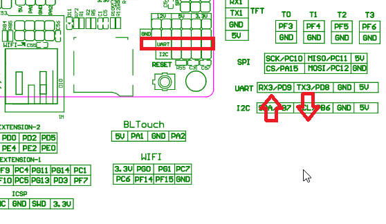

Savate Posté(e) Janvier 20, 2022 Posté(e) Janvier 20, 2022 (modifié) Il y a 8 heures, yopla31 a dit : pas trouvé où connecter le RX0 et TX0 sur la SKR ? J'ai les lunettes usées ou... ? non, non tes lunettes sont parfaites, je les ai zappés ... 8266wifi.serialRxTxPins = { D.9, D.8 } Donc (TX / RX inversés par rapport à la carte) TX GPIO1 - D1 -- D.9 (Wifi RX) RX GPIO3 - D3 -- D.8 (Wifi TX) Après, j'ai une question: pourquoi utiliser un esp32 pour gérer le wifi de manière un peu complexe quand un pi 0 2W pourrait le faire beaucoup mieux (et avec une sécurité plus maitrisés) ? Modifié (le) Janvier 20, 2022 par Savate 1

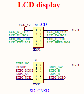

yopla31 Posté(e) Janvier 20, 2022 Auteur Posté(e) Janvier 20, 2022 (modifié) Il y a 8 heures, Savate a dit : 8266wifi.serialRxTxPins = { D.9, D.8 } Donc (TX / RX inversés par rapport à la carte) TX GPIO1 - D1 -- D.9 (Wifi RX) RX GPIO3 - D3 -- D.8 (Wifi TX) Merci pour ta réponse. Mon problème est que je n'ai pas la correspondance de ces pins sur EXP2. Je rappelle que je suis une buse en électronique, j'avance juste par déduction ou analogie.... et si je lis le doc, il parle de la MàJ via RRF. Je pose donc la question : les pins D.8 et D.9 sont-elles nécessaires uniquement pour la MAJ ? Si c'est le cas, comment les datas seraient transmis au système ? Des pins RX et TX, je n'en vois pas sur EXP1 ou EXP2, par contre j'en trouve évidemment sur le connecteur UART : et j'observe sur la photo du doc concernant la carte WiFi vendu par Mellow en collaboration avec le projet de ce fork (TeamGloomy) : seul le EXP2 est connecté et il y a un câble connecté à l'UART, certainement pour le RX et TX et le 5V et GND évitant d'utiliser le EXP1 pour l'alim. Donc en le RX et TX sur le connecteur UART et en mettant une résistance de 360 Ohms et non 330 (je n'avais que ça!), je suis pas loin... "Error: Failed to initialise WiFi module: SPI timeout": J'ai soudé le GPIO0 sur le bouton Boot en bas à gauche droite, mais avec ou sans : "Error: Failed to initialise WiFi module: SPI timeout" On y est presque Je n'ai pas tenté la MAJ par RRF. Une idée ? @Nicojouan14 L'autre ESP "PinOUT compatible" arrive dans la journée. J'espère que ça fonctionnera, autrement, j'attendrai les 2 ESP définitifs venant de chine. A moins d'avoir fait une erreur de branchement, mais j'ai vérifié, j'avais oublié le GPIO0, et j'y ai cru un instant. Modifié (le) Janvier 20, 2022 par yopla31
Savate Posté(e) Janvier 20, 2022 Posté(e) Janvier 20, 2022 il y a 57 minutes, yopla31 a dit : Mon problème est que je n'ai pas la correspondance de ces pins sur EXP2 Je viens de regarder le pinout de la skr pro 1.1 et je te confirme D8 et D9 ce sont bien les pins uart (qui ne sont pas sur exp2) et oui, ça ne soit servir que pour la maj. La communication wifi <-> carte se fait normalement en spi c'est censé aller plus vite ... Par contre il est bien indiqué dans la doc : câbles très courts nécessaires (<10cm) J'ai des doutes sur le bon fonctionnement du GPIO 0. Pour vérifier comme tout le monde a des noms pareils mais pas pareils un petit aide mémoire ne peut pas faire de mal Sinon, tu as chargé l'esp32 avec le soft qui va bien ? 1

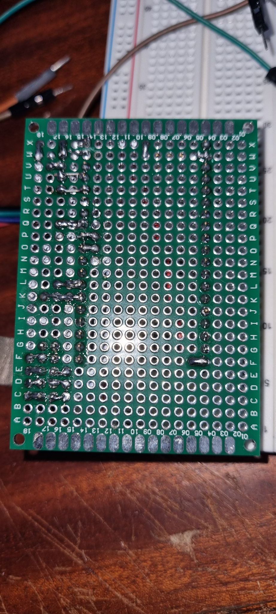

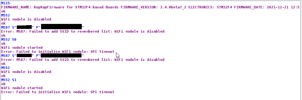

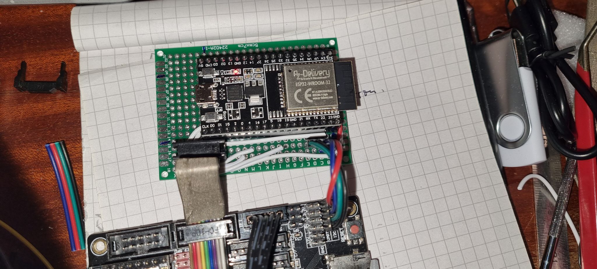

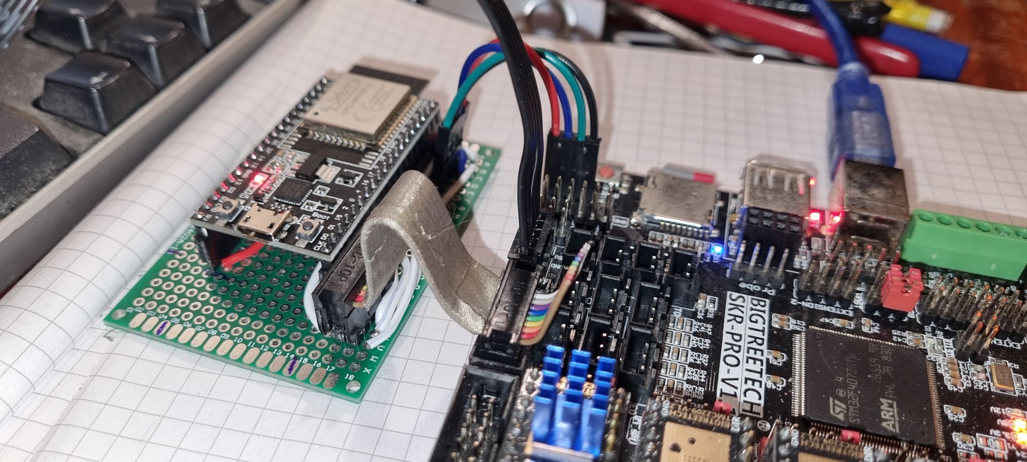

yopla31 Posté(e) Janvier 20, 2022 Auteur Posté(e) Janvier 20, 2022 Bon même avec un montage propre avec nappe courte blindée (origine UC de CR10) et MAJ qui s'est bien passée, j'ai toujours les erreurs : M552 S0 ok WiFi module started Error: Failed to initialise WiFi module: SPI timeout M552 S0 ok WiFi module started Error: Failed to initialise WiFi module: SPI timeout
Savate Posté(e) Janvier 21, 2022 Posté(e) Janvier 21, 2022 Il y a 6 heures, yopla31 a dit : Bon même avec un montage propre avec nappe courte blindée (origine UC de CR10) et MAJ qui s'est bien passée, j'ai toujours les erreurs : Le câblage à l'air bien les deux fils qui passent derrière sont bien branchés à EN (avec la résistance) et à GPIO18 ? Tu devrais couper le bout de nappe qui dépasse, ça à tendance à faire antenne et à récupérer tous les parasites de la terre (mais je ne pense pas que ce soit ça). Côté soft tu as flashé l'esp32 'à la main' ou par RRF ? Tu as bien modifié le board.txt avec les infos de config indiquées Dernier possibilité, tu es sûr du brochage du connecteur de nappe sur la plaque de test ? (j'aurais essayé un branchement plus direct - comme celui que tu as fait pour le rx/tx/+5/GND quitte à mettre des connecteurs dupont 'solo' dans exp2 pour les tests) 1

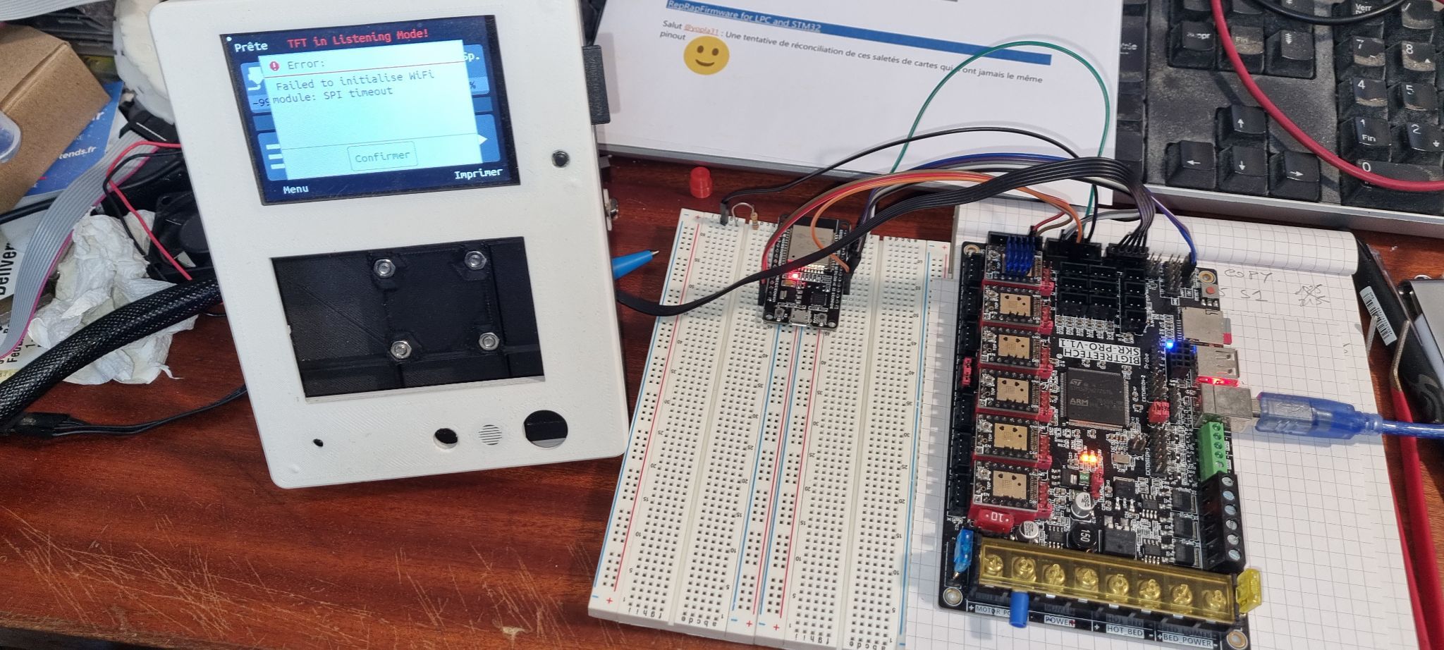

yopla31 Posté(e) Janvier 21, 2022 Auteur Posté(e) Janvier 21, 2022 (modifié) Oui j'ai flashé sans problème avec RRF (M997 S1). Mon fichier Board.txt : // Board Hardware configuration file for SKR Pro // generated by RepRapFirmware Configuration Tool (LPC Version) v3.3.1-LPC-STM32+4 // on Sun Jan 16 2022 16:10:32 GMT+0100 (heure normale d’Europe centrale) //Note: Each line should be less than 120 characters. // : Unwanted options can be commented out or set to NoPin. Lines commented out will get default values // : for pins the default is NoPin. // : Values for Arrays need to be contained within { and } // : Comments can be defined with // or # (comments are not supported inside arrays) // : Each config entry must be all on a single line. board = biquskrpro_1.1; //LED blinks to indicate Platform is spinning or other diagnostic //Comment out or set to NoPin if not wanted. leds.diagnostic = A.7; heat.tempSensePins = {bedtemp,e0temp,e1temp}; //Max of 3 entries //heat.spiTempSensorCSPins = { }; //Max of 2 entries //ESP Settings 8266wifi.espDataReadyPin = G.10 8266wifi.TfrReadyPin = F.11 8266wifi.espResetPin = F.12 //ESP RX/TX Settings 8266wifi.serialRxTxPins = { D.9, D.8 } //TMC Smart Drivers stepper.numSmartDrivers = 6; J'étais en version Beta 3.4.0beta7_2 pour RRF. Je suis repassé en v3.3.0.11 et le firmware ESP correspondant. Je me suis rapproché de ma borne WiFi 2.4g, mais j'ai toujours l'erreur d' initialisation SPI. Concernant le PI zéro comme tu le suggérais, seul les PI 3/3+/4 sont supportés. Si j'utilise le PI 3b pour tester, je ne peux plus imprimer avec mon imprimante encore sous Marlin. Je vais utiliser le PI3b de mon Ender5 pour les tests, et en utilisant une autre SD. Comme cela, je pourrais remettre rapidement l'Ender5 en impression si besoin, et explorer ce mode de fonctionnement. Cela dit, je ne suis pas trop rassuré pour en attendant les ESP chinois... Pour l'Octopus Pro, c'est le module vendu par Mellow et qui semble identique au Bigtreetech et fonctionne avec RRF d'après la description et les commentaires. Pour la SKR Pro, j'ai pris, toujours chez Mellow, l'ESP référencé par TeamGloomy. J'espère que les photos sont suffisantes pour que tu puisses vérifier mes connections. NB: la résistance est une 360 et non une 330... Modifié (le) Janvier 21, 2022 par yopla31
Savate Posté(e) Janvier 21, 2022 Posté(e) Janvier 21, 2022 il y a 16 minutes, yopla31 a dit : J'espère que les photos sont suffisantes pour que tu puisses vérifier mes connections. les photos sont ok et le câblage a l'air ok. Il ne reste plus que : * tester avec des fils 'directs' très courts sans passage par un connecteur qui risque de rajouter des parasites vers exp2 et qui élimine tout problème de connexion au niveau des connecteurs. * essayer un flash 'manuel' comme indiqué dans Configuring an ESP32 for STM32 Boards | RepRapFirmware for LPC and STM32 (teamgloomy.github.io) il y a 25 minutes, yopla31 a dit : NB: la résistance est une 360 et non une 330... Normalement ça ne devrait pas être un problème (en plus c'est sur le reset) il y a 20 minutes, yopla31 a dit : Concernant le PI zéro comme tu le suggérais, seul les PI 3/3+/4 sont supportés. Si j'utilise le PI 3b pour tester, je ne peux plus imprimer avec mon imprimante encore sous Marlin. C'est dommage le pi Zero 2W est l'équivalent d'un pi 3b+ mais à 15 € et dispo Je suis en train de tester le passage d'un octoprint de pi 4b à pi 0 2W (et pour l'instant ça à l'air très bien, même avec la camera pi hd) 1

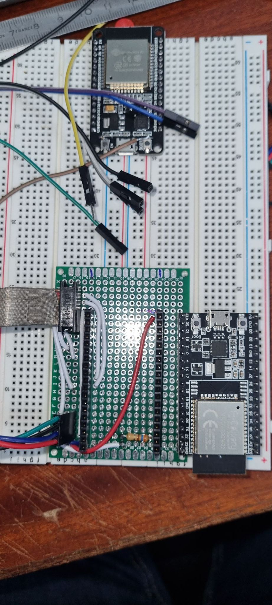

yopla31 Posté(e) Janvier 21, 2022 Auteur Posté(e) Janvier 21, 2022 En regardant la doc sur RRF via SBC je lis : "For STM32 based boards, there is little gain from using an SBC at this current time apart from an improvement in upload speed and WiFi signal strength." Et j'ai même pas 5 résistances 100 Ohms pour faire une nappe. il y a une heure, Savate a dit : * tester avec des fils 'directs' très courts sans passage par un connecteur qui risque de rajouter des parasites vers exp2 et qui élimine tout problème de connexion au niveau des connecteurs. Pas convaincu, ma nappe fait moins de 10cm et j'ai recollé le collant métallique autour. il y a une heure, Savate a dit : un flash 'manuel' Le flash via RRF a fonctionné correctement. Ce sera le même firmware... Résigné, je vais attendre sagement les modules ESP chinois... Encore merci pour ton aide. il y a une heure, Savate a dit : lC'est dommage le pi Zero 2W est l'équivalent d'un pi 3b+ mais à 15 € et dispo Je suis en train de tester le passage d'un octoprint de pi 4b à pi 0 2W (et pour l'instant ça à l'air très bien, même avec la camera pi hd) Tu m'intéresses, mais je trouve pas le PI 0 2W à 15€, en tout cas sur Amazon ? Pénurie des composants ?
Savate Posté(e) Janvier 21, 2022 Posté(e) Janvier 21, 2022 il y a 4 minutes, yopla31 a dit : Tu m'intéresses, mais je trouve pas le PI 0 2W à 15€, en tout cas sur Amazon ? Pénurie des composants ? il y en avait là il n'y a pas si longtemps (1 mois) https://www.kubii.fr/cartes-raspberry-pi/3455-raspberry-pi-zero-2-w-5056561800004.html il y a 7 minutes, yopla31 a dit : Pas convaincu, ma nappe fait moins de 10cm et j'ai recollé le collant métallique autour. Ce n'est pas la nappe qui pose problème mais les soudures, le connecteur et surtout le bout de nappe qui dépasse qui sont des nids à parasites, les fils + la nappe = plus de 10 cm 1
yopla31 Posté(e) Janvier 21, 2022 Auteur Posté(e) Janvier 21, 2022 il y a 11 minutes, Savate a dit : Ce n'est pas la nappe qui pose problème mais les soudures, le connecteur et surtout le bout de nappe qui dépasse qui sont des nids à parasites, les fils + la nappe = plus de 10 cm Non, j'ai suivi tes conseils et j'ai coupé le bout de nappe ! Mais ce n'était pas mieux. Ma SKR Pro 1.1 est une des premières. Peut-être que les signaux sur EXP2 ne sont pas de très bonne qualité. Je voulais gagner du temps en attendant les autres modules et tester l'ESP32. Ca ne paraissait pas trop compliqué... et à ma portée... erreur ! Pour le PI 0, rupture de stock... Mais ton test doit en intéresser plus d'un !! Tiens nous informés !
