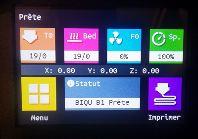

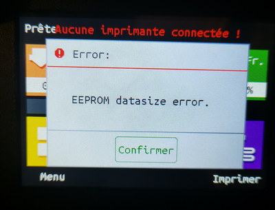

Je débute en impression 3D et on m'a offert une BIQU B1 pour mon anniv 😍, mais j'ai vite déchanté car après un montage rigoureux en suivant scrupuleusement le mode d'emploi, je me retrouve dés le premier démarrage avec des messages d'erreurs à répétitions :
Citation
- "Error Failed to enable Bed Leveling"  Fenêtre qui s'ouvre sur l'écran, validation par la touche Confirmer
- "Echo: Fade Height OFF" Bandeau au dessus du message d'erreur précédent
- "Echo: Bed Leveling OFF" Bandeau au dessus du message d'erreur précédent
- "Echo : Please check whether the type-C line of the hotend is inserted" Fenêtre qui s'ouvre sur l'écran, validation par la touche Confirmer ou OK
Je ne comprends pas d'où cela peut provenir. J'ai vérifié tous les câblages, même ceux qui relient les différents cartes à l'intérieur, et tout est OK.
J'ai tenté de faire les réglages du bed comme préconisé sur la notice mais la tête est complètement excentrée par rapport aux points de réglages (points aux angles du bed).
J'ai même mis le firmware à jour mais aucune amélioration.
J'ai aussi une
Citation
"Error : Printer halted. kill() called !"
qui apparait parfois lorsque je navigue dans les menus.
La température de la buse reste désespérement bloquée à -11 🥶, alors que celle du bed fonctionne.
Est-ce que vous pouvez m'aider et me dire d'où cela peut provenir ?
Je vous remercie par avance.

Salut,
De toute évidence, tu n'as qu'1 seul soucis: c'est la thermistance de la tête, c'est pour ça que tu as ce message:
Il y a 18 heures, SnowRabbit a dit :
et
Avec de la chance, c'est juste le connecteur qui n'est pas bien branché sur la carte:
Citation
Sinon, il faudrait regarder si la fixation de la thermistance (dans la tête) n'est pas trop serrée et fait court-circuit. Pour le vérifier, il suffit de mesurer la résistance entre les 2 fils du connecteur que tu auras débranché de la carte (voir photo précédente). Si tu mesures ~100kohms, alors tout fonctionne coté thermistance.
Pour info, ces messages ne sont que des informations:
- "Echo: Fade Height OFF" (atténuation du nivellement désactivé)
- "Echo: Bed Leveling OFF" (nivellement désactivé)

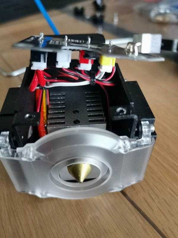

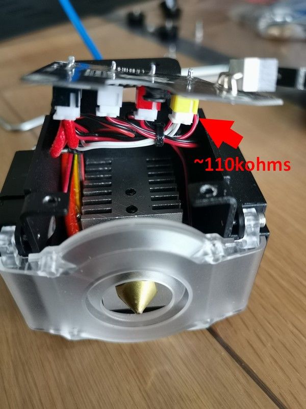

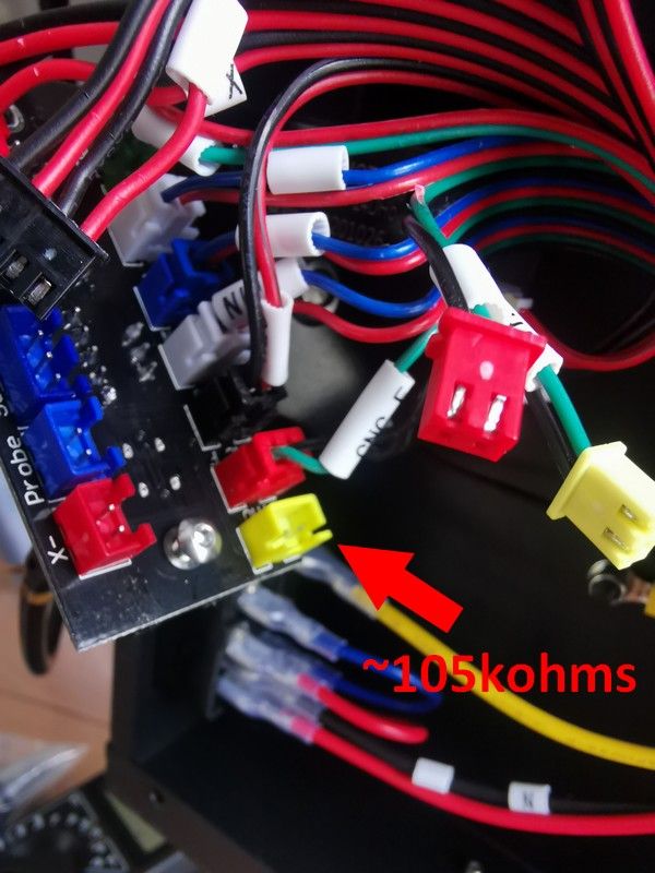

J'ai testé les connecteurs jaunes "THO" au départ de la tête jusqu'à la carte mère :
- celui dans la tête affiche ~110kohms
- celui sur la platine où est branché le câble USB type-C affiche ~105kohms
- celui de la carte mère affiche toujours 1
Le problème doit logiquement venir du faisceau entre la platine USB-C et la carte mère...
Est-ce que ma logique est bonne ? car je ne suis pas un pro en électronique... loin de là
Par contre comment réparer ce faisceau ? je vais être obligé de le changer totalement, non ?

Salut,
Si j'ai bien compris, c'est le câble TH0 entre le connecteur jaune de la carte mère et le connecteur jaune de la platine de raccordement avec le cable USB-C qui a un problème. Tu pourrais tester la continuité des 2 fils?
Je viens de faire le tester de continuité et les chiffres descendent jusqu'à 0 sur le multimètre (je n'ai pas d'avertisseur sonore sur mon appareil) pour les deux fils...
Ce que je ne comprends pas c'est que j'ai testé le connecteur THO de la carte mère et je n'avais pas de résistance... le contact avec les cosses ne devait pas être bon.
Effectivement, il y a peut-être un faux contact à 1 extrémité du câble.

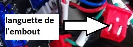

Pour info, il est possible d'enlever les embouts des fils en appuyant sur la petite languette de l'embout. Cela te permettrait de pincer légèrement la partie femelle de l'embout qui a peut-être un peu trop de jeu avec la broche du connecteur de la carte.
Modifié (le) par remibora
Je viens de faire la manip et j'ai au passage tester la résistance avec les deux broches à nu : 122kohms.

Les messages ne sont pas des erreurs bloquantes: comme tu n'as pas encore palpé ton plateau, il n'y a pas de matrice stockée dans l'eeprom. Dès que tu auras pu faire un nivellement et le sauvegarder, tu n'auras plus l'erreur.

les fiches ne sont pas les mêmes avec les connecteurs proches de celui du THO de la carte mère mais en déclipsant les broches des connecteurs j'ai pu inversé avec les deux fils de l'axe X mais le résultat est toujours le même et les messages identiques que ce soit au démarrage ou en naviguant dans le menu.

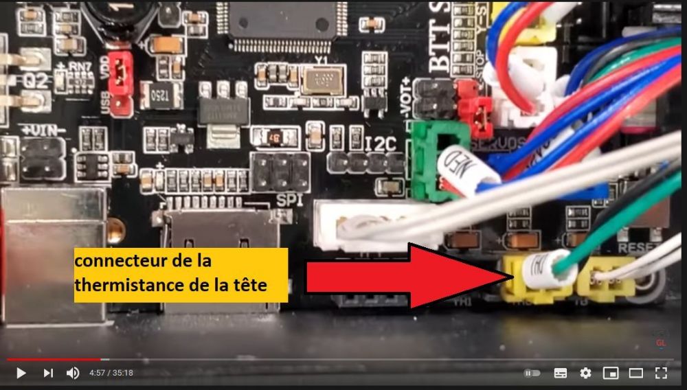

Est-ce que la température est toujours à -11°C? si oui, est-ce que tu peux mesurer la résistance sur le connecteur TH0 lorsqu'il est branché sur la carte-mère (avec la machine éteinte)?
Oui la machine est toujours à -11°.
J'ai testé la résistance du TH0 branché sur la carte mère, non sans mal (car il est difficilement accessible), et la valeur descend jusqu'à 0.
Est-ce que tu peux faire la même manip en branchant le câble TH0 sur le connecteur TH1? peut-être que l'entrée a un problème 🤔? dans ce cas, il suffira de modifier le firmware.
Astuce: pour mesurer la résistance, tu peux mettre des dominos sur les pointes des touches et à l'opposé, sortir avec des fils électriques fins (style ancien câble téléphonique ou pour arduino). ainsi, tu pourras les glisser dans le connecteur facilement.
  • J'aime 2
Le TH1 c'est celui qui est à gauche du TH0 où il n'y a rien de branché ? je n'arrives pas à voir la désignation. il faudrait que je démonte la carte mère...
Si c'est bien celui-là j'ai déplacé la fiche TH0 et contrôler la valeur et celle-ci indique 4,8 avec multimètre réglé sur 200KΩ.
Par contre, désolé mais je n'ai pas compris ton astuce pour mesurer la résistance sur ces petits connecteurs 😅.
Moi j'ai fait un "bricolage" avec deux fils de câble RJ45 qui ressortent à l'arrière du connecteur et coincé dans chaque logement entre la fiche femelle et le connecteur plastique... Comme j'ai dit c'est du bricolage 😂
il y a 27 minutes, SnowRabbit a dit :
oui, on voit l'inscription sur la photo de ce message.
Je viens de faire la mesure sur sa grande soeur (une SKR 1.4 turbo): avec ou sans thermistance sur TH0 ou TH1, je mesure 6.6kohms.
Je dirais que tu as un problème de carte-mère sur l'entrée TH0.
Je te prépare un firmware pour lire la température sur l'entrée TH1 au lieu d eTH0.

Une question, tu pourras me dire comment on fait pour valider le nivellement du plateau ? J'ai pourtant suivi le mode d'emploi pour l'axe Z et le bed leveling.
Il y a 7 heures, remibora a dit :

Merci !!! je crois que ça a bien fonctionné : la buse affiche maintenant la même température que le bed 😀
Citation
Un nouveau message d'erreur apparaît au démarrage mais je pense que c'est lié au nivellement du bed qui n'est pas encore enregistré comme tu me l'as signalé plus haut. Et je te confirme que je n'ai pas de BLtouch.
Citation
Modifié (le) par SnowRabbit
Pour le message d'erreur, je suis surpris. J'avais paramétré le firmware pour qu'il initialise l'eeprom automatiquement au démarrage. Si tu appuies sur le bouton confirmer, est-ce qu'au redémarrage de la machine tu as toujours un message d'erreur?
Euh, non le message a disparu lorsque je redémarre l'imprimante... Je n'avais pas refais de démarrage après avoir mis à jour le firmware.
