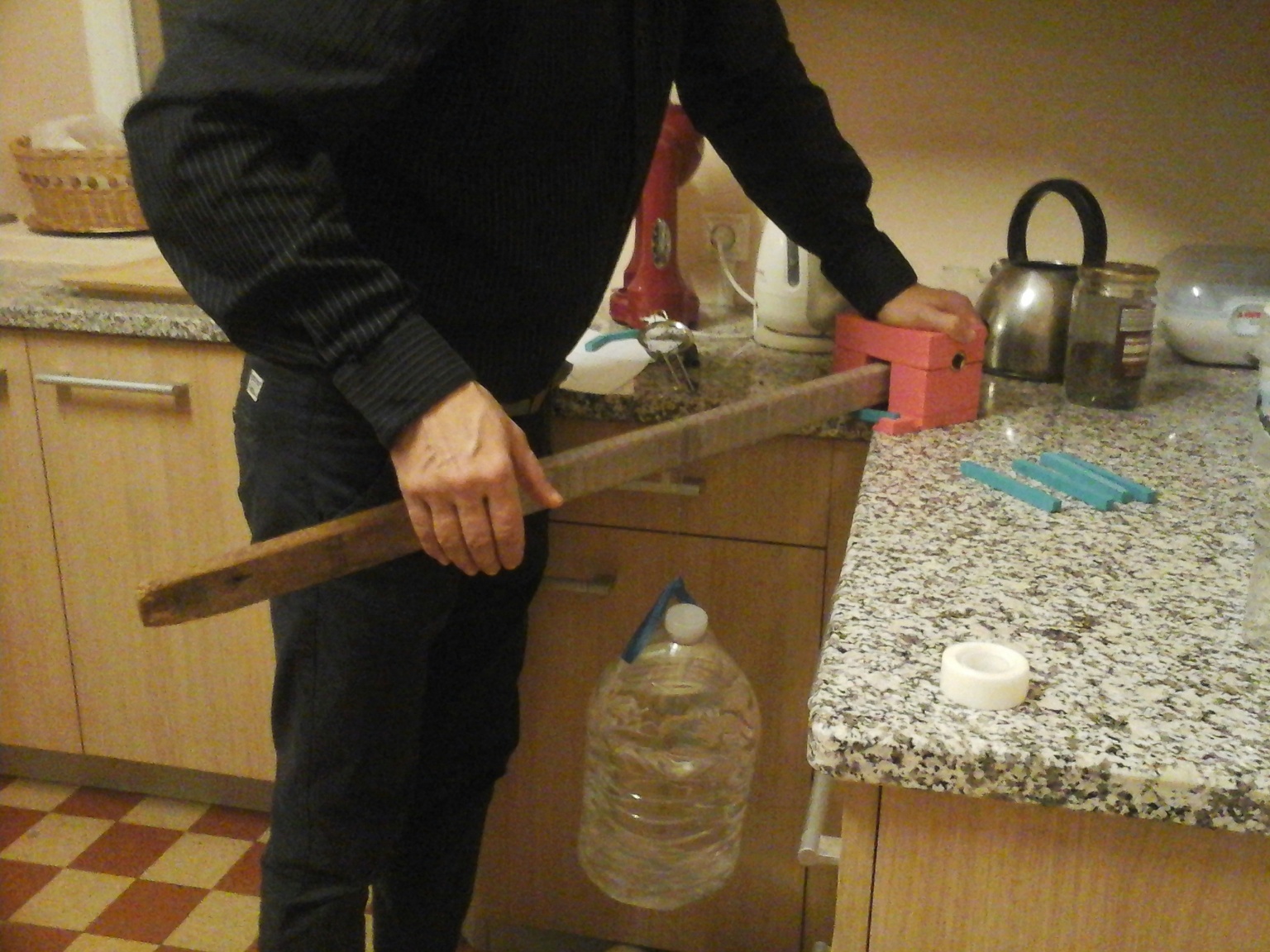

oscar2000 Posté(e) Octobre 2, 2016 Partager Posté(e) Octobre 2, 2016 je vous donne des nouvelles de l'avancement de mon étude : en fait, ça n'avance pas. j'avais trouvé une bouteille d'eau de 5 litres que j'allais remplir à coups de 500 ml avec un doseur à pâtisserie au lavabo du bureau pendant ma pause de midi au bureau. j'avais attaché cette bouteille d'eau suspendue après l'éprouvette à tester avec un fil de pêche, l'éprouvette posait sur 2 bureaux légèrement écartés. à 3,5 kg, le fil de pêche a cassé, fin du test. je pourrais bien évidemment faire plusieurs tours avec le fil de pêche, pour pouvoir porter plus d'eau et exercer plus de force sur l'éprouvette... mais, en fait, une bouteille d'eau de 5 litres n'est pas suffisante, j'ai l'intuition que certaines éprouvettes résisteront à des dizaines de kg... et je passe un temps fou à 4 pattes sous les bureaux à remplir une bouteille d'eau sous les regards moqueurs de ma collègue justine... tout cela ne me convient guère. il faudrait que je trouve un matériau beaucoup plus lourd, c'est aussi une question d'encombrement, si je dois suspendre 40 kg sous mon éprouvette, 40 litres d'eau, je ne sais pas comment faire... l'idéal serait de trouver dans une usine des déchets d'acier, sous forme de poudre ou de petits copeaux... je vais donc me rapprocher d'une chaudronnerie de ma ville. et je vais aussi trouver un pèse personne, histoire de peser le poids à la rupture une fois à la fin, plutôt que de peser chaque petite quantité avec le pèse lettre avant d'ajouter la poignée de métal dans la bouteille. donc test en attente de matériel. la suite dans quelques temps. Lien vers le commentaire Partager sur d’autres sites More sharing options...

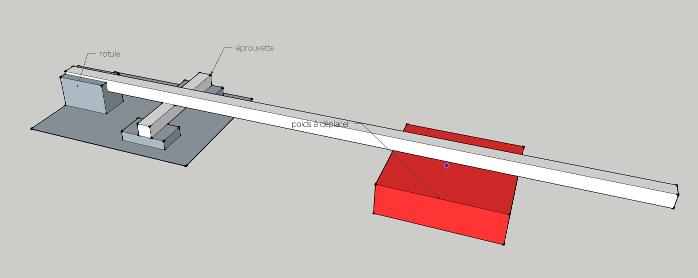

Tircown Posté(e) Octobre 3, 2016 Partager Posté(e) Octobre 3, 2016 (modifié) Sinon Archimède avait une solution pour soulever la terre qui à moindre ampleur devrait faire l'affaire pour casser des éprouvettes de plastique: le bras de levier. En gros, il te faut un profilé bien rigide du bricochouette du coin, une planche en bois pour le socle,d es serres-joints pour fixer tout ça à une table ou établis. Sur le socle il te faudra une rotule bien costaude (imprimée?), fixer des taquets (imprimés?) qui te permettront de positionner les éprouvettes toujours de la même manière. Tu pourra toujours utiliser ta bouteille d'eau comme lest, mais sans avoir besoin de la remplir. Néanmoins il faudra l'attacher à une vraie ficelle . Il suffit de faire glisser le poids vers la droite du schéma pour augmenter la contrainte. C'est un schéma vite fait, je n'ai pas tout mis, mais il faut mettre quelque chose entre l'éprouvette et la barre pour réduire la zone de contrainte, par exemple percer un peu le profilé et y insérer une bille. Ensuite il peut être intéressant de fixer un mètre ruban sur le profilé pour mesurer. En option tu peux y fixer un peu de courroie GT2 en guise de crémaillère pour empêcher le lest de glisser lorsque l'éprouvette rompt. Si ça t'intéresse je devrais pouvoir te donner la formule mathématique qui lie la contrainte en fonction de la distance du bras de levier. Si tu es prêt à aller plus loin, il est possible de "mécaniser" le montage, je pense à un chariot entrainé par une boucle en GT2, une poulie à l'extrémité du bras de levier, une autre d'entrainement qui utilise le même axe que la rotule, un manivelle, un compte tour pour la distance parcourue, etc. Edit: pour compléter, Révélation La formule pour la force exercée sur l'éprouvette est (di mes souvenirs scolaires sont bons...): ([Distance du bras de levier] * [Masse du lest ] + [Masse du profilé] * [Longueur du profilé/2]) / [distance entre la rotule et l'éprouvette] Avec un profilé 30x30 en acier de 1m (1.34kg), un écartement entre la rotule et l'éprouvette de 10cm, un lest de 5kg, tu peux appliquer une force allant jusqu'à 556N (~57kg). Modifié (le) Octobre 3, 2016 par Tircown 1 Lien vers le commentaire Partager sur d’autres sites More sharing options...

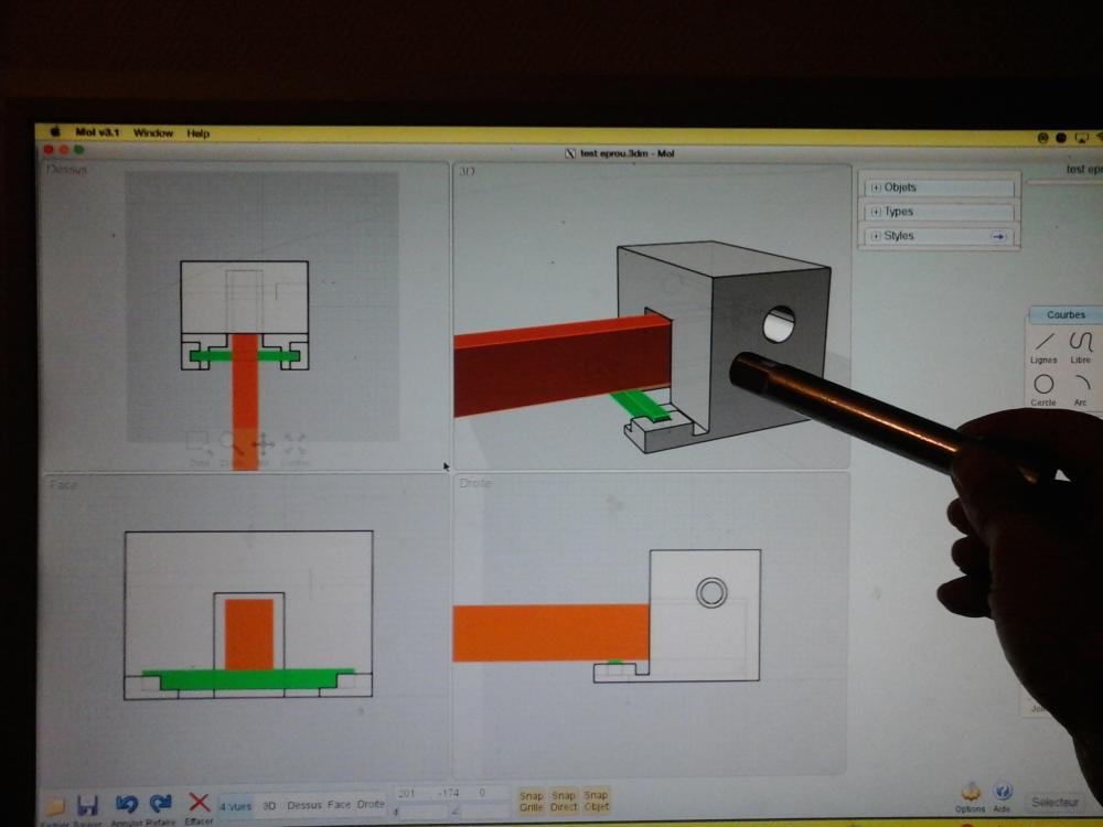

oscar2000 Posté(e) Octobre 3, 2016 Partager Posté(e) Octobre 3, 2016 (modifié) merci de vos idées. je pense que 40 kg de billes d'acier, c'est plus cher que 40 kg de limaille, copeaux ou déchets divers... je n'avais pas pensé à un dynamomètre. malheureusement le seul que j'aie trouvé d'occasion est ici : https://www.leboncoin.fr/outillage_materiaux_2nd_oeuvre/1022031883.htm?ca=10_s il est limité à 2 kg et il est déjà très cher. le sable, c'est beaucoup trop léger, il me faudrait 20 litres de sable, trop encombrant. quant à utiliser justine et suspendre justine, l'idée me plairait bien mais le problème, c'est le manque de scalabilité, on passerait directement de 0 à 65 kg, pas assez précis pour ce que je veux calculer... l'idée du bras de levier d'archi me plait de plus en plus. et en fait, je n'arrive pas à trouver d'objection à cette idée... merci tircown, je pense que je vais utiliser cette idée. pour ce qui de la formule mathématique, je pense que ça ira, une règle de trois est tout de même plus simple que ceci (cliquer sur le lien "réponse à les impressions d'oscar" : Modifié (le) Octobre 3, 2016 par oscar2000 Lien vers le commentaire Partager sur d’autres sites More sharing options...

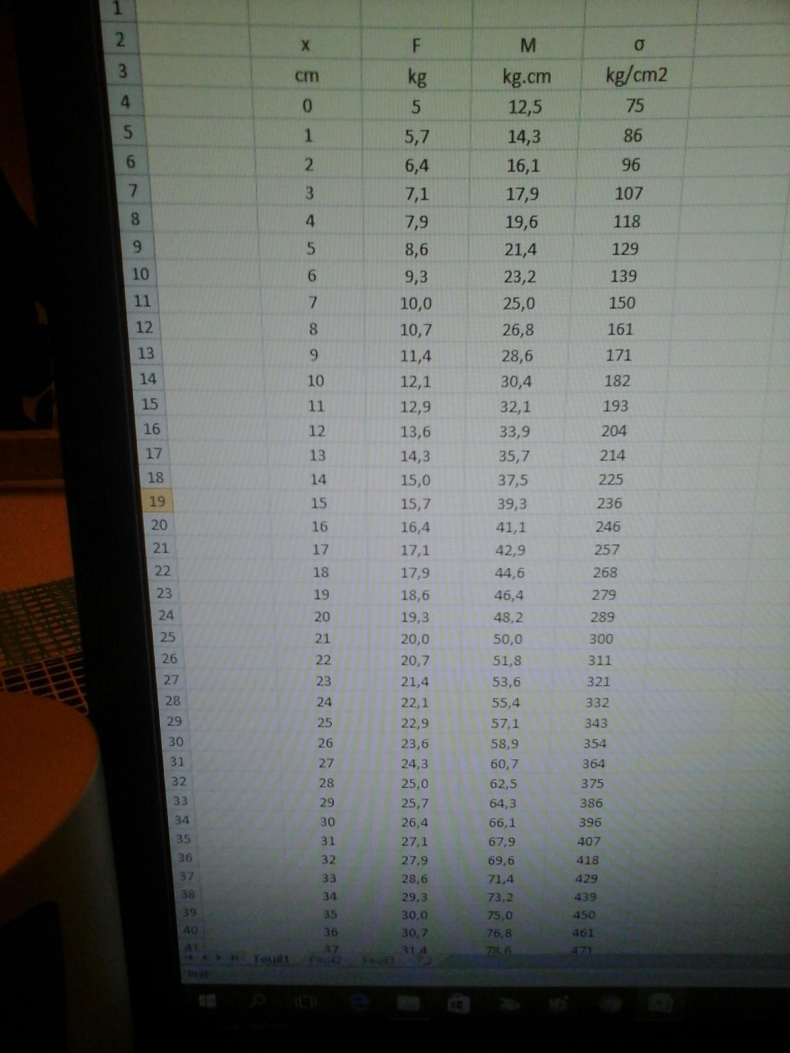

Tircown Posté(e) Octobre 3, 2016 Partager Posté(e) Octobre 3, 2016 Dans ma formule il n'y a que des constantes de ton montage sauf une seule variable: la longueur du bras de levier. C'est un peu plus complexe qu'une règle de 3 car ça tient compte de la masse du montage qui mine de rien peut influencer les résultats. Lien vers le commentaire Partager sur d’autres sites More sharing options...

Tircown Posté(e) Octobre 3, 2016 Partager Posté(e) Octobre 3, 2016 J'entends bien, dans l'exemple cité plus haut une règle de 3 donne 50 kg, contre 56,X kg avec un calcul RDM plus juste. C'est une approximation à 12% tout de même... Je pense que ce n'est pas insignifiant. Ce n'est qu'un avis, libre à toi d'en tenir compte ou pas. Indépendamment de ce débat, je respecte ton travail et je vais suivre avec intérêt les résultats que tu vas obtenir. Lien vers le commentaire Partager sur d’autres sites More sharing options...

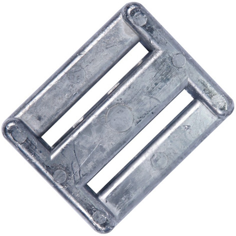

filament-abs.fr Posté(e) Octobre 4, 2016 Partager Posté(e) Octobre 4, 2016 Des plombs pour ceinture de plongée. 6€ ttc le kilo. Lien vers le commentaire Partager sur d’autres sites More sharing options...
oscar2000 Posté(e) Octobre 4, 2016 Partager Posté(e) Octobre 4, 2016 filament, il m'en faudra je pense plus de 40 kg... pour ce prix là, je préfère acheter 15 bobines de fil. Lien vers le commentaire Partager sur d’autres sites More sharing options...

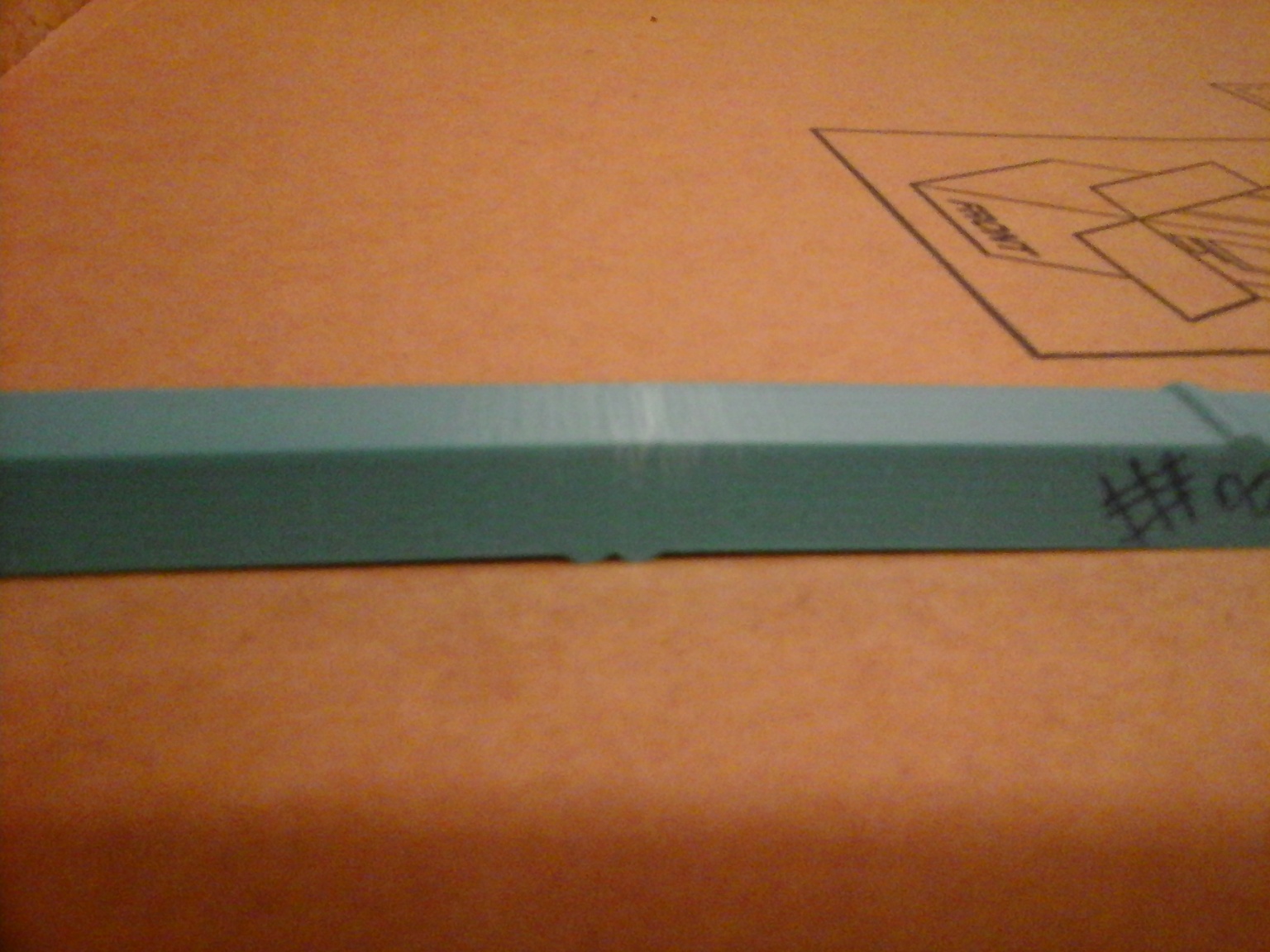

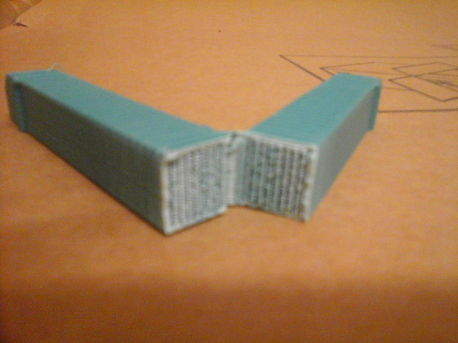

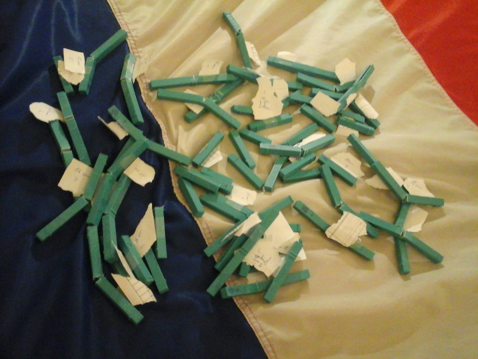

oscar2000 Posté(e) Janvier 29, 2017 Partager Posté(e) Janvier 29, 2017 (modifié) je reviens ici, après une très longue interruption, je me suis donné d'autres priorités, mes tirelires pour cadeaux de noël et ma maquette pour le bureau...) j'ai terminé de casser toutes mes éprouvettes, la première série de tests où le paramètre variable était le taux de remplissage. je poste quelques photos, et je présenterai mes résultats chiffrés dans les jours qui viennent, le temps de les mettre en forme. je réfléchis encore à la meilleures manière de les mettre en forme. Modifié (le) Janvier 29, 2017 par oscar2000 Lien vers le commentaire Partager sur d’autres sites More sharing options...
