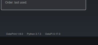

cette question je peux y répondre now 🙂
en restant sur 0.17 je me prive des amélioration future a venir autant trouvé une solution pour l'intégré des maintenant
Lien vers le commentaire
Partager sur d’autres sites
Il y a 4 heures, cybot a dit :
Pas vraiment 😉
Octopi est la distribution toute prête qui inclue Octoprint dans Rapsberry Pi OS (raspbian). Octoprint peut très bien se mettre à jour dans sa dernière version (1.6.0) sur un octopi 0.17.0 (c'est ce que j'ai pour ma CR10-V2 et CR10).
La distribution «sous-jacente» (octopi / raspbian) tu peux la mettre à jour en ssh via «sudo apt update && sudo apt upgrade -y». Octoprint si / quand il y a une mise à jour t'en informe directement dans l'interface Web
En installant octopi 0.17.0, la version d'Octoprint ne sera pas la dernière en date mais probablement la 1.5.2 et il te sera proposé de mettre à jour en 1.6.0
