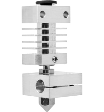

Stepha Posté(e) Mai 2, 2021 Partager Posté(e) Mai 2, 2021 Salut à tous, Je ne parviens pas à finir mes impressions. Mon extrudeur claque, le filament ne sort plus. Cela intervient d'autant plus vite (au bout de quelques minutes) lorsque la pièce à imprimer est petite. Si je sors le filament et que je coupe le bout, elle repart tout de suite. J'utilise une DaVinci XYZ 1.0 (donc sans PTFE - cf mon post précédent), avec Repetier et du PLA à 200C. J'ai bien sûr démonté, vérifié et nettoyé la buse, le heatbreak et l'extrudeur. J'ai essayé : - différentes températures - differents slicers - avec ou sans rétractation - moins de débit (75%) - Résolution de 0.3 (vs 0.2mm) - abaisser légèrement le plateau - changement de filaments Bref, je n'ai plus d'idée pour régler ce problème d'excroissance qui se forme sur ~5mm en bout de filament... Lien vers le commentaire Partager sur d’autres sites More sharing options...

Rlv Posté(e) Mai 3, 2021 Partager Posté(e) Mai 3, 2021 (modifié) Salut, Je connais pas ce monsieur XYZ, mais après avoir vu cette photo je n'ai pas envie de tester. A vu de nez, le ventilateur ne sert à rien vu son placement. Le gros bloc avec les ailettes derrières c'est étrange quand même ! Surtout que le ventilo ne souffle pas dessus. Ca fait un peu penser à quelque chose fait à l'arrache, mais ça n'engage que moi. Et vu la tête du filament à la sortie, je ne pense pas me gourer des masses. A titre d'exemple, un hotend quivabien de chez Mr Fourmis : On note : un corps de chauffe en longueur pour permettre des vitesses d'extrusions rapide. Une partie super fine pour éviter que la chaleur ne remonte. Puis un ventilo qui souffle sur des ailettes. Un autre exemple de chez micro swiss. Le corps de chauffe un peu plus court, avec toujours un heatbreak fin et un gros radiateur. Ces deux hotends fonctionnent très bien pour du PLA et pour tout le reste d'ailleurs. Au final, si tu cherches sur le net tu verras plein de tuto pour changer ce système. C'est peut être signe que c'est pas le meilleur hotend du monde ? Modifié (le) Mai 3, 2021 par Rlv 1 Lien vers le commentaire Partager sur d’autres sites More sharing options...
