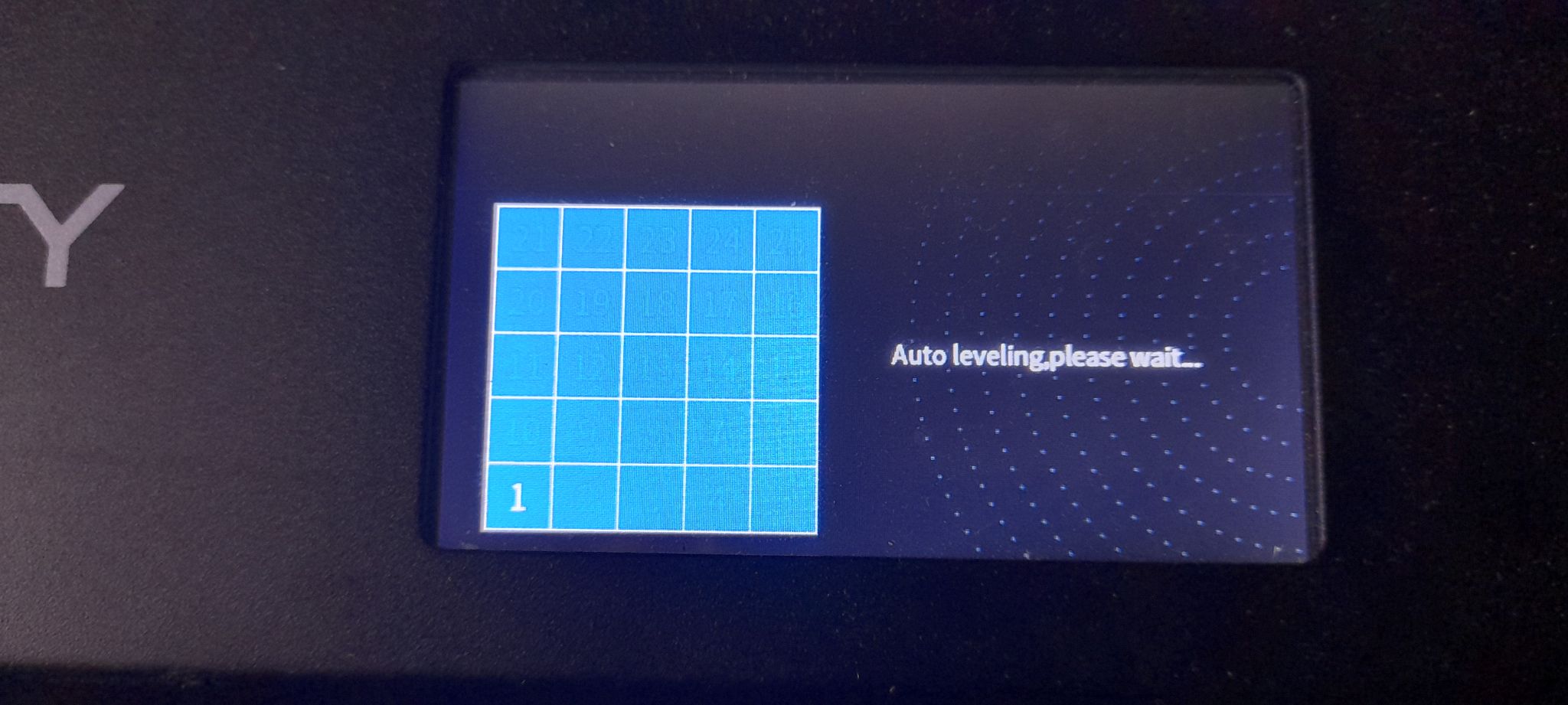

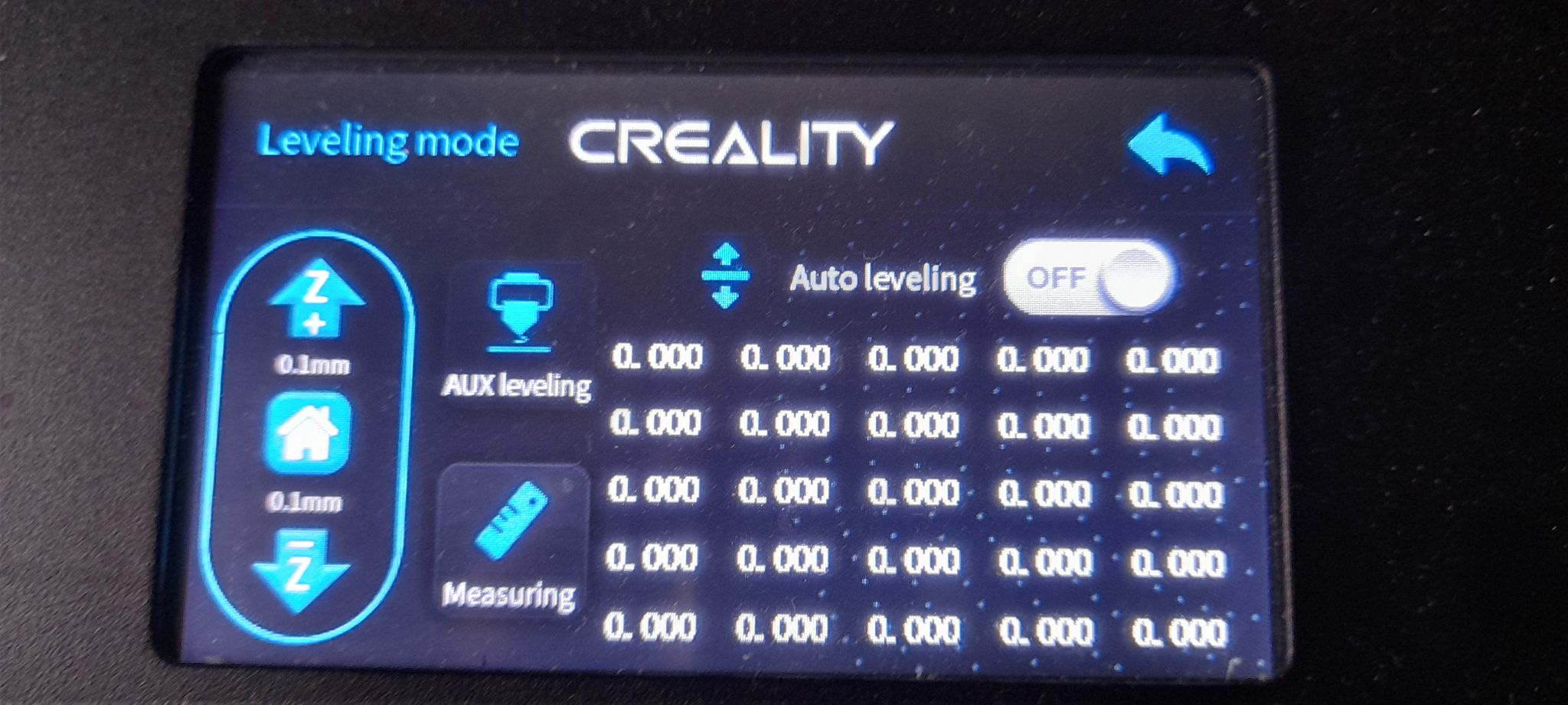

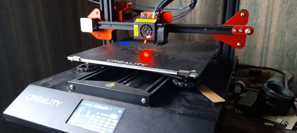

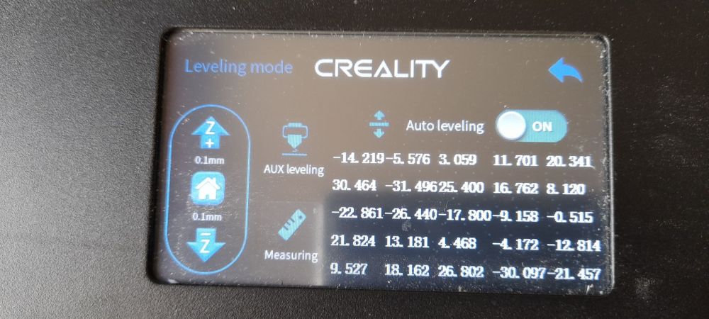

tototo Posté(e) Mai 4, 2021 Partager Posté(e) Mai 4, 2021 Bonjour depuis quelque jours, je ne parviens plus a imprimer. J' ai relancé la procédure de réglage afin de régler celle ci. Lorsque je lance la mise en chauffe du plateau et pla tout ce passe bien, Setting je clique sur Home , la tête se place bien au centre du plateau mais la tête reste a 3 cm de hauteur et la led reste rouge. En faisant un leveling, j obtiens ces valeurs. et lorsque je relance mesuring, la tête descend, le palpeur touche le plateau mais celui reste toujours a plus de deux centimètres, ne descend pas et le process de repérage ne va pas jusqu a la fin. Y a t il un moyen de remettre en fonction cela car après avoir regardé tous les tutoriaux sur le net , j avoue être sans solution . D avance merci pour votre aide Lien vers le commentaire Partager sur d’autres sites More sharing options...
PPAC Posté(e) Mai 4, 2021 Partager Posté(e) Mai 4, 2021 (modifié) Salutation ! Un problème de Z offset trop haut pour permettre une action du palpeur (car il ne descend que de 10 mm par sécurité ...) ? ou alors un problème de palpeur ? de connexion ? de câbles ? ... A tu vérifier via un connexion USB si tu arrive a faire qq chose avec la commande g-code M851 https://marlinfw.org/docs/gcode/M851.html pour modifier le Z offset ... ou alors via l’écran ? Modifié (le) Mai 4, 2021 par PPAC Lien vers le commentaire Partager sur d’autres sites More sharing options...

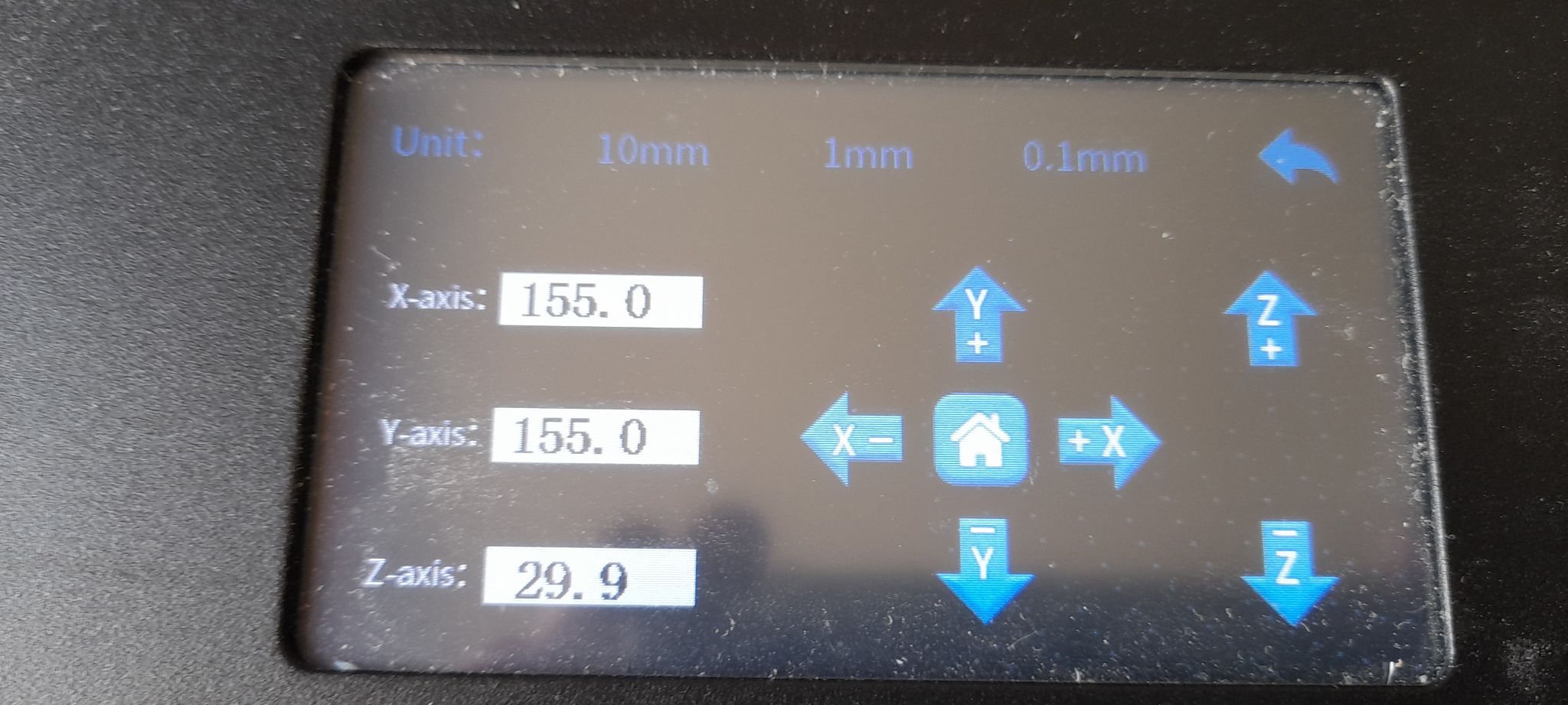

Parade Posté(e) Mai 6, 2021 Partager Posté(e) Mai 6, 2021 En fait... t'arrives ou pas à bouger l'axe Z en pilotage manuel ? Et si ça bouge en manuel, tu arrives ou pas à descendre sous la cote 29,9 ? Lien vers le commentaire Partager sur d’autres sites More sharing options...
tototo Posté(e) Mai 6, 2021 Auteur Partager Posté(e) Mai 6, 2021 Oui je peux en désactivant les moteurs descendre la tête manuellement. En faisant cette manipulation, le réglage du 0 est il automatiquement mémoriser ? Existe t il une procédure de RAZ comme en sortie d'usine ? D avance merci Lien vers le commentaire Partager sur d’autres sites More sharing options...
Idealnight Posté(e) Mai 6, 2021 Partager Posté(e) Mai 6, 2021 Quand je vois le résultat de ton auto leveling, il est urgent de régler le bed MANUELLEMENT au préalable. Tu as de trop grosses différences, première fois ou je vois cela . Et pour le coup j'en profiterai pour bien contrôler le montage de l'imprimante... Mets à jour ton profil avec ton imprimante stp 1 Lien vers le commentaire Partager sur d’autres sites More sharing options...
remibora Posté(e) Mai 6, 2021 Partager Posté(e) Mai 6, 2021 Salut, De toute évidence, il ne faut pas tenir compte du résultat de l'auto-leveling, sinon, c'est plus un plateau mais les montagnes russes (différence de presque 57mm entre les derniers points ). La fixation du BLTouch est-elle rigide? le BLtouch clignote-t-il? Quelle est la version de ton firmware (tu devrais avoir un menu "info" ou quelque chose dans le genre)? Pour info, la dernière version (1.70.0) de Creality est ici, lien: CR-10S ProV2_V1.70.0 BL Touch.rar) Lien vers le commentaire Partager sur d’autres sites More sharing options...

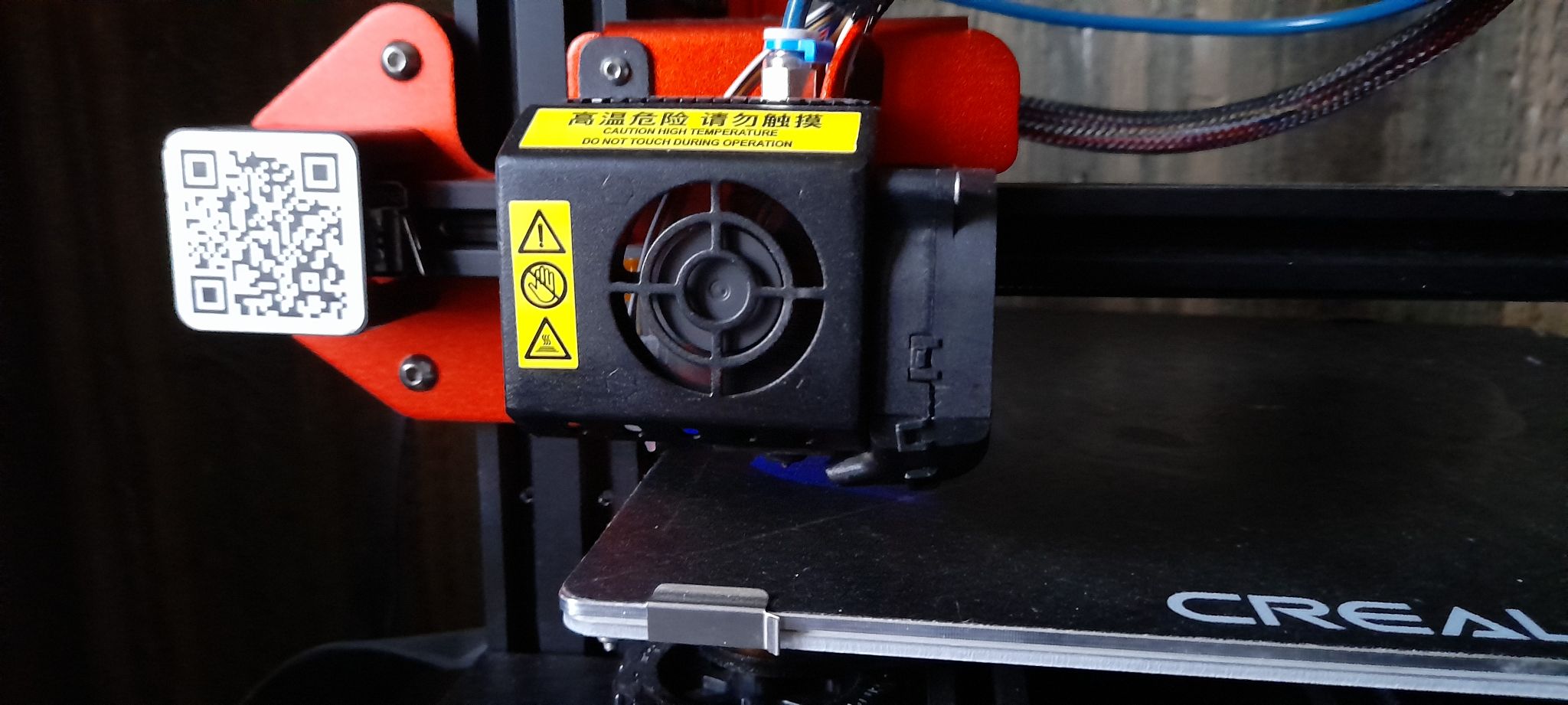

youps15 Posté(e) Mai 7, 2021 Partager Posté(e) Mai 7, 2021 Bonjour à tous Je viens m'incruster sur cette discussion , cat j'ai effectivement le même problème , mon Z reste aussi à 29.9 , mais en réalité il est à plus de 5cm du bed Par contre lorsque je relance mesuring, la tête descend, le palpeur touche le plateau ( passe bien du bleu au rouge ) 1 fois , puis 2 fois et à la 3 descentes le palpeur reste en position haut ( voyant rouge allumé ) et la buse rentre fortement en contact avec le Bed J'ai contrôlé le montage , le brochage des connecteurs Je suis en version 1.70.0 Par avance merci pour votre aides Lien vers le commentaire Partager sur d’autres sites More sharing options...
tototo Posté(e) Mai 7, 2021 Auteur Partager Posté(e) Mai 7, 2021 Bonjour, j ai replacé la cale et refait les manipulations de configuration mais j'ai toujours le même problème et comme Youps 15, la tête descend et rentre fortemennt dans le plateau. Je ne vois pas la solution pour l instant ! D avance merci pour votre aide Le firmware est celui d origine et je n ai pas fait de modification Merci encore pour vos réponse Lien vers le commentaire Partager sur d’autres sites More sharing options...
remibora Posté(e) Mai 7, 2021 Partager Posté(e) Mai 7, 2021 Salut @youps15, Si la touche du BLTouch ne sort pas, il y a peut-être un problème avec le connecteur 3 fils branché sur la carte ou sur une jonction intermédiaire (je ne me souviens plus si le câble va directement du BLTouch à la carte). @tototo, il semble que le soucis serait plutôt sur le connecteur 2 fils. Il faudrait vérifier si il n'y a pas un faux-contact dans le connecteur, tu ne serais pas le premier. Si le problème persiste, il faudrait tester un firmware modifié où la gestion du signal du BLTouch peut être améliorée. 1 Lien vers le commentaire Partager sur d’autres sites More sharing options...
