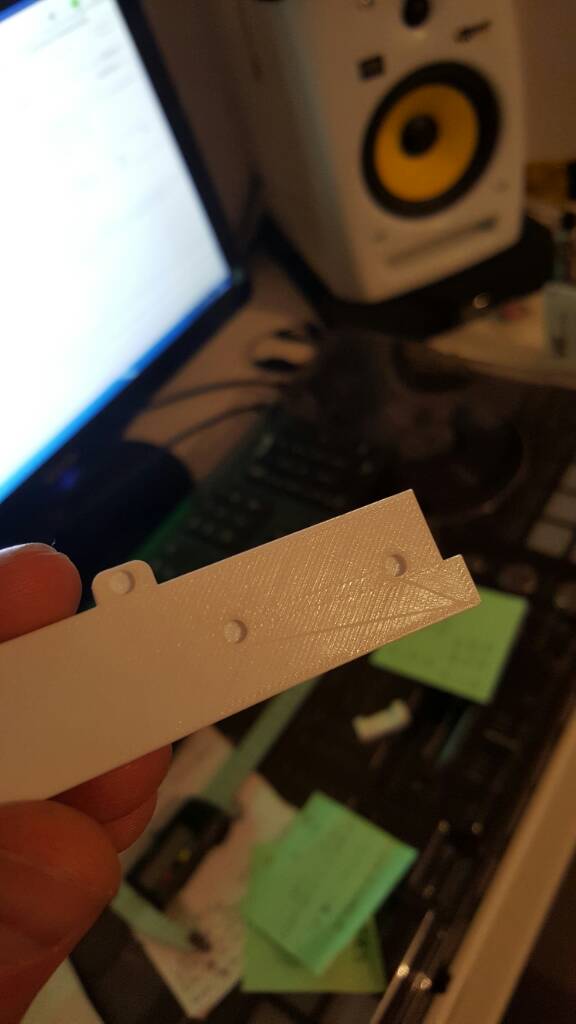

Invité Posté(e) Juillet 5, 2016 Posté(e) Juillet 5, 2016 Salut. Après pas mal d'heures passées à chercher les bon réglages je pense ne pas être trop loin. Les côtes sont bonnes et l'aspect général aussi sauf encore un petit problème de résidu de filament lors de déplacement entre deux points.J'ai mis un déplacement minimum avant extrusion de 0.5mm et pourtant il ne rétracte pas à chaque fois. Sur la photo on vois bien les traces et on vois bien qu'il y a plus de 0.5mm. Une petit idée les gars ? Pour info je suis sous cura By aureLP

Donovan-88 Posté(e) Juillet 6, 2016 Posté(e) Juillet 6, 2016 Regardes le réglage qui lève un peut la buse lors des déplacements.
Invité Posté(e) Juillet 6, 2016 Posté(e) Juillet 6, 2016 J'ai essayé ça aussi et ça fait rien. En fait la rédaction ne se fait pas. En tout cas pas tout le temps. Je pige pas pourquoi. Parfois elle se fait lors de tout petit déplacement et quand il s'agit de traverser la pièce de part en part elle ne rétracte pas By aureLP

Kespa Posté(e) Juillet 6, 2016 Posté(e) Juillet 6, 2016 Selon ton trancheur, il me semble qu'il existe une option "pas de rétractation si la buse ne passe pas au dessus d'un vide" essayes de voir de ce côté là

Juli3n Posté(e) Juillet 7, 2016 Posté(e) Juillet 7, 2016 Bonsoir @aurelp Y'a du jeu et/ou la hotend n'est pas droite. @+ Boboss
Invité Posté(e) Juillet 8, 2016 Posté(e) Juillet 8, 2016 J'aurai jamais pensé à ça. Je contrôle ça dès ce soir. Merci@BOBOSS By aureLP
Invité Posté(e) Juillet 8, 2016 Posté(e) Juillet 8, 2016 Juste un truc qui me paraît louche. Pourquoi du jeux dans la hotend ou qu'elle ne soit pas droite ferait extraire un surplus de plastique ? By aureLP
nicephore Posté(e) Juillet 8, 2016 Posté(e) Juillet 8, 2016 @aurelp j'ai également depuis le début le même pb que toi et j'ai jamais trouvé la solution. Mais moi j'ai pas l'impression que ce soit un surplus de matière mais que la buse touche légèrement lors des déplacements.

Invité Posté(e) Juillet 8, 2016 Posté(e) Juillet 8, 2016 @nicephore Tu ne me rassure pas la avec ce que un me dis mdr J'ai eu des traces comme toi qui laissaient des marques sur la pièces. Pas du surplus mais bien des marques creusées par la buse et j'ai réduit le flow pour envoyer moins de plastique et ça a disparu. La c'est du surplus et ça se vois encore mieux lors de l'impression de la première couche. Ça laisse une traînée de plastique lors des mouvements. By aureLP
nicephore Posté(e) Juillet 11, 2016 Posté(e) Juillet 11, 2016 ho c'est pas que je veuille te rassurer ou décourager, mais moi au bout d'un moment j'ai abandonné l'affaire. Mais ce que je peux dire c'est de vérifier qu'il n'y ai pas trop d'extrusion sous S3D de regarder le paramètre "Lift Retractation Vertical" (dans l'onglet Extruder). Cette option permets d'effectuer une remontée en Z de la valeur choisie au moment de la rétractation. Par défaut cette Dans mon cas ce type de rayure interviens sur certaines pièces ou plus en fonction la position de la pièce sur le plateau (mon plateau n'est pas parfaitement plan).
