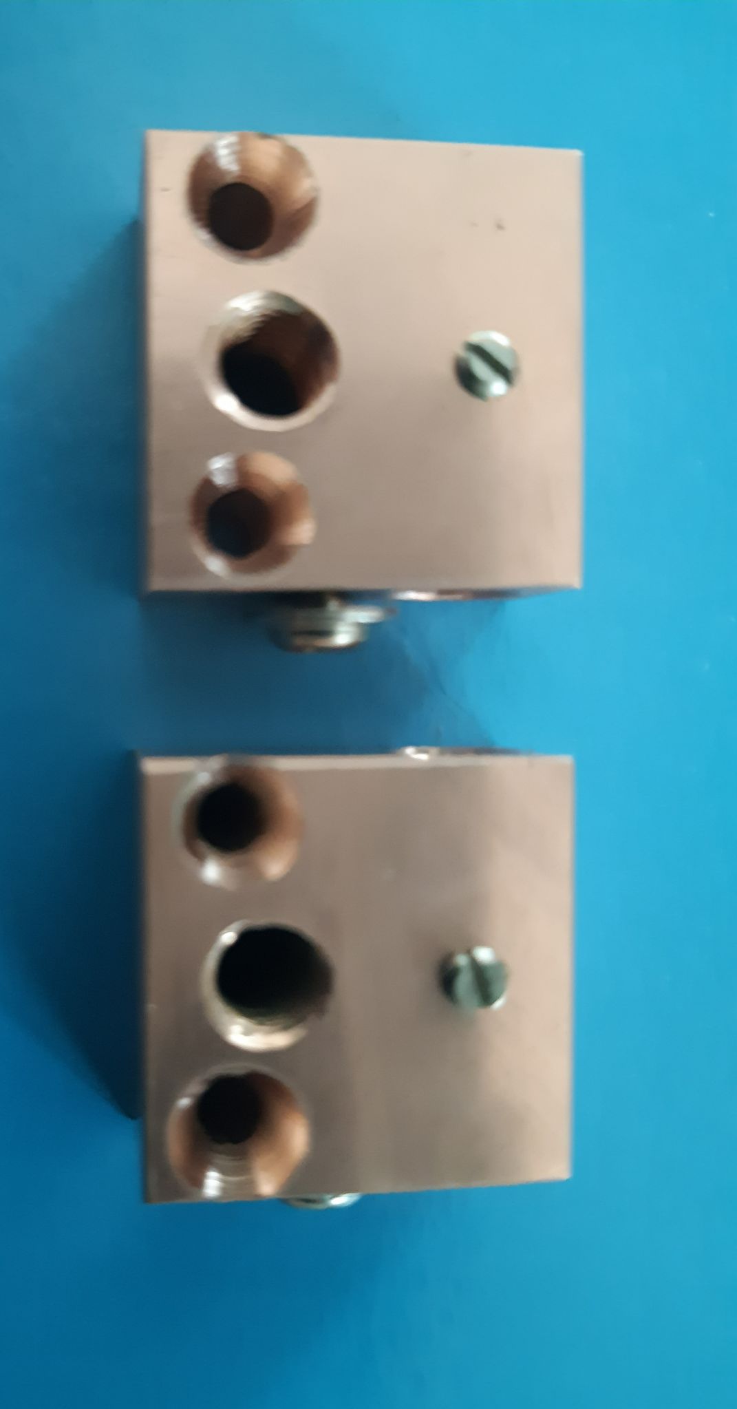

vap38 Posté(e) Mai 12, 2021 Auteur Partager Posté(e) Mai 12, 2021 (modifié) Bonjour, @Zep57 @hcl28 @merlinx @studiolab39 officiel Sans réponse sur le sujet je me réponds !!!! J'ai usiné deux blocs de chauffe pour réaliser à moyen therme un essai sur ma TLD3. Les deux blocs de chauffe sont usinés selon les cotes du modèle MK8. Le cuivre rouge est assez capricieux à percer d'ou le risque d'engagement du foret dans le métal. L'évacuation du copeau est bloquant donc il faut faire des pré-perçages par étages. L'état de surface est correcte le taraudage est réalisé avec de multiples précautions. Conclusion l'usinage du cuivre rouge n'est pas aussi facile que l'aluminium. je vous tiens au courant du futur test. Pourquoi le test ? je suppose que le cuivre à une meilleur capacité thermique que l'aluminium et permet sans doute une vitesse d'impression accrue sans perdre les caractéristiques de fusion du filament. a+ Francis bloc chauffant.pdf Modifié (le) Mai 12, 2021 par vap38 Lien vers le commentaire Partager sur d’autres sites More sharing options...
hcl28 Posté(e) Mai 12, 2021 Partager Posté(e) Mai 12, 2021 Salut, Le Cu à bien une meilleur conductivité thermique donc il va chauffer plus rapidement mais il y aura aussi moins d'inertie thermique que Alu, donc plus sensible à la circulation de l'air autour du bloc, donc aussi plus d'échange de calorie vers l'extérieur. Reste plus qu'a voir avec les essais pour avoir une idée de ce que peut apporter un tel bloc en Cu. J'attends ton retour Charles Lien vers le commentaire Partager sur d’autres sites More sharing options...

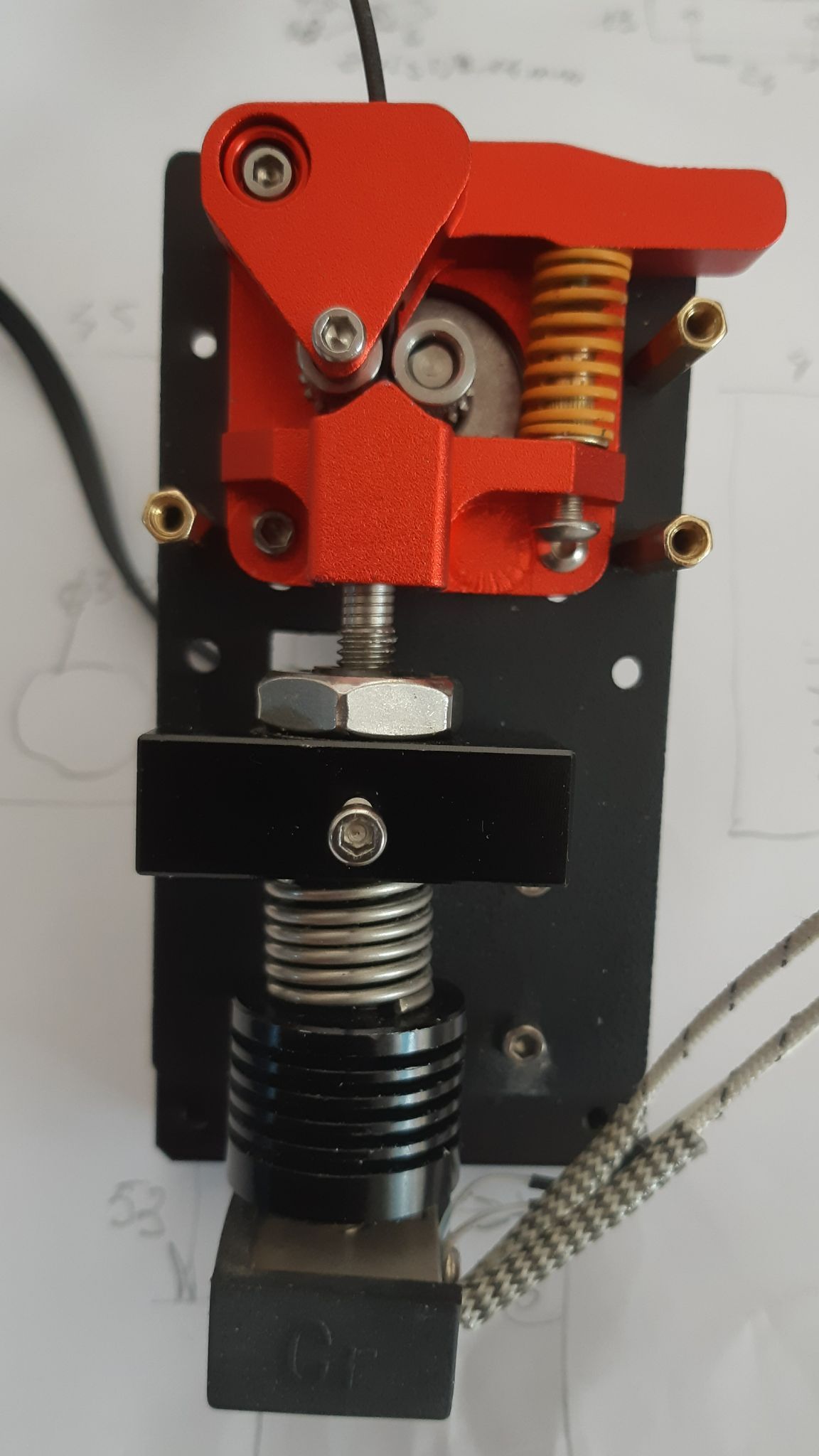

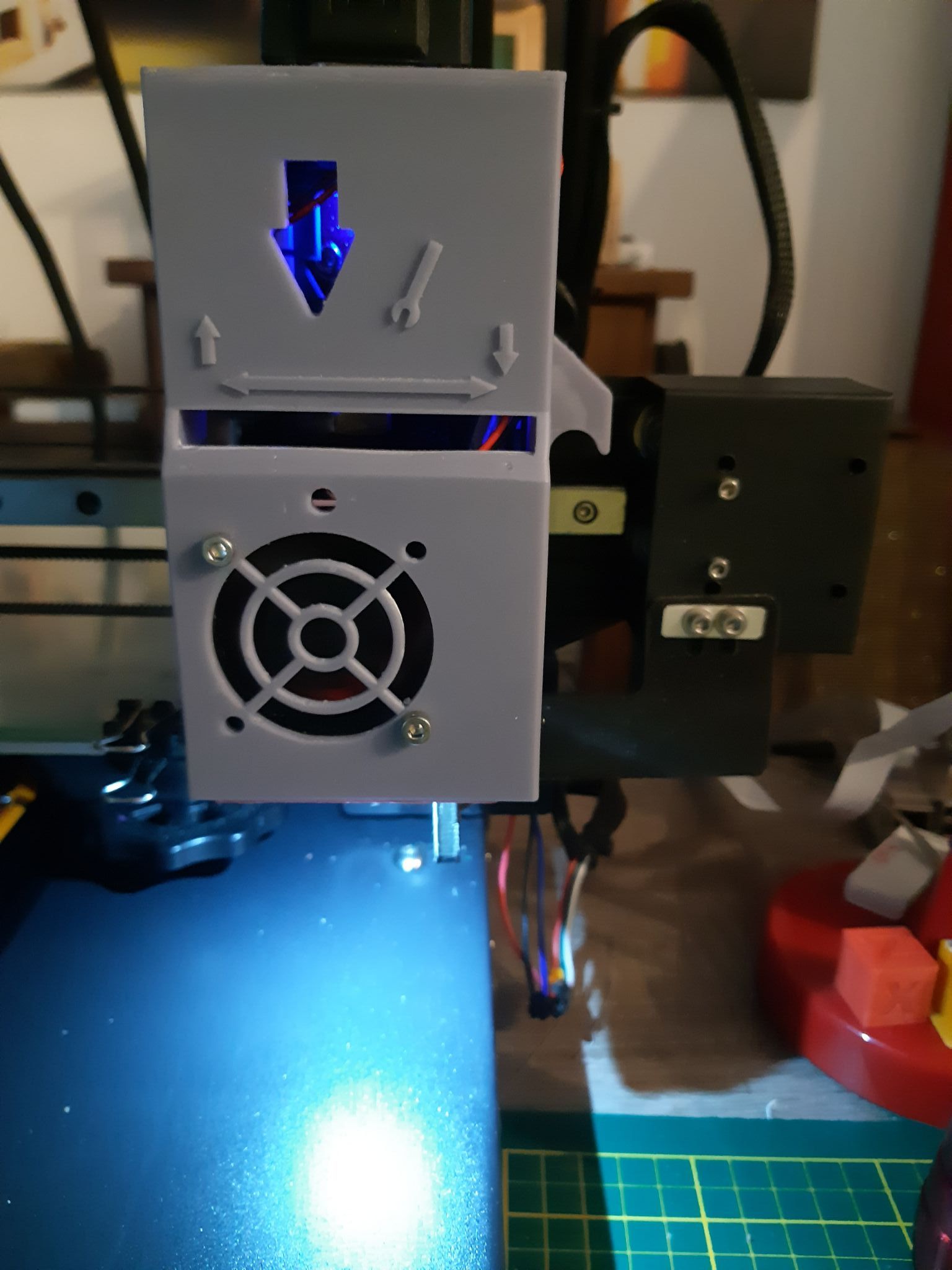

vap38 Posté(e) Juillet 6, 2021 Auteur Partager Posté(e) Juillet 6, 2021 Voici le projet pour la réalisation d'un extrudeur à double entrainement. Le test est OK il reste à peaufiner les steps ! Le montage est facile, j'ai réalisé un carter imprimé en résine. J'ai un peu amélioré par une cale de préhension pour abaisser le levier car le ressort est costaud. J'ai rajouté une LED dans un nouveau diffuseur d'air et un diffuseur d'air pour le ventilo de l'extrudeur. Seul soucis les vis ne tiennent pas dans la résine classique; je vais démonter et refaire un nouveau carter en résine ABS. Durée d'impression 2h30 avec une Elegoo MARS 2 PRO. ( la durée d'impression en PLA FDM c'est 9h. Lien vers le commentaire Partager sur d’autres sites More sharing options...

vap38 Posté(e) Juillet 6, 2021 Auteur Partager Posté(e) Juillet 6, 2021 (modifié) Voici une réponse suite à la question de @hcl28 @Savate @methylene67 @studiolab39 officiel Pourquoi utiliser un heat break Bi-Metal ou (pause thermique) en cuivre et TITANE ? déjà plus de tube PTFE à changer. Habituellement, lorsque vous pensez à améliorer la pause thermique de chaleur, c’est parce que vous voulez imprimer des filaments à température plus élevée. La plupart des pauses thermiques utilisées sur les imprimantes ordinaires sont fabriquées à partir de métal avec un tube en PTFE à l’intérieur. Ce tube isole thermiquement le filament avant qu’il n’atteigne la buse. Les limites du tube PTFE est de 260° maxi avec des soucis de colmatage en utilisant du PETG et ensuite changement du filament avec du PLA et là parfois çà se passe mal avec des incidents divers. c'est du vécu ... Pour un usage intense il est préférable de dédier un extrudeur PLA et un autre pour PETG et ABS. Imprimer des filaments à température plus élevée La pause thermique doublée de PTFE est très bien pour les impressions PLA car vous n’avez pas vraiment besoin de dépasser 210°. Mais si vous prévoyez d’imprimer du PETG ou de l’ABS, il est important d’avoir une pause thermique entièrement métallique pour éviter toute dégradation du PTFE et les fumées dangereuses. Un frein thermique entièrement métallique vous permettra d’atteindre jusqu’à 300° sans aucun problème, mais il y a un inconvénient. ! Le PLA est un peu plus difficile à imprimer avec une pause thermique entièrement métallique. (léger freinage du filament si le tube central n'est pas de qualité ! (si un Ra est = à 0.8 c'est tout bon donc, le prix à une incidence sur la qualité d'usinage) le glissement du filament est = à la qualité d'usinage. Meilleur transfert de chaleur Étant donné que la rupture de chaleur bi-métal utilise une meilleure conception, la température du bloc de chaleur n’est pas transférée à l’extrémité froide de la rupture de chaleur. Cela signifie que vous n’avez pas besoin de beaucoup de surface de refroidissement s’il n’y a pas beaucoup de chaleur à enlever. En passant à une rupture de chaleur bi-métal, les températures seront plus basses à l’intérieur de la zone froide et les impressions de PLA avec une rupture de chaleur entièrement métallique seront sans obstruction. Donc une meilleur rendement du transfert thermique.Nota : si vous dépassez la température comprise entre 260 et 280° maxi. Donc il faut changer le sonde thermique adaptée pour une température supérieure à 280° ou une PT100 pouvant atteindre des T° supérieure à 450°. Dans ce cas du fait du changement des caractéristiques de la sonde il faut modifier le firmware pour attribuer la bonne référence de la sonde car le tableau des températures est différent en fonction de la courbe de la résistance ohmique. Les sonde thermiques PT100 sont difficilement adaptable au bloc de chauffe MK8. A moins d'une transformation car la PT100 est longue et le Ø est de 4 à 6mm. merci de votre retour a+ Francis Modifié (le) Juillet 6, 2021 par vap38 Lien vers le commentaire Partager sur d’autres sites More sharing options...
methylene67 Posté(e) Juillet 6, 2021 Partager Posté(e) Juillet 6, 2021 Merci pour ces retours. @vap38, le cache imprimé c'est à cause des modifications à apporter ou c'est pour une autre raison ? Tu nous feras un tuto ? Dans le cas du changement de la sonde, si la sonde est plus longue, il faut changer le bloc de chauffe et donc la tête (Volcano par exemple ?). @Savate, le problème n'est pas de savoir ce qui est bien ou pas bien, mais plutôt qu'est-ce qui s'adapte sur nos machines sans trop de modifications (une tête E3DV6 full métal par exemple c'est top, mais en l'état je pense qu'il doit y avoir des problèmes de hauteur. @hcl28 j'ai écrit buse mais je voulais dire heatbreak (même si les buses titane existent, mais je en connais pas leur avantage/inconvénients, mais je suppose plus grande dureté et baisse de la conductivité thermique, un peu comme l'acier trempé je j'imagine) Lien vers le commentaire Partager sur d’autres sites More sharing options...
