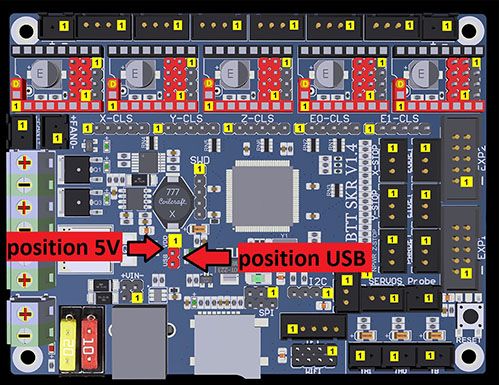

non, t'inquiète, j'ai déjà fait un firmware pour SKR 1.4 turbo. 😉
tu achètes un pack de 12 minimum 🤪!
  1. tu copies le fichier bin que j'aurais préparé sur la carte µSD fournie avec la carte mère
  2. tu insères la carte dans le lecteur de la carte mère
  3. tu déplaces le cavalier sur USB (voir schéma ci-dessous)
  4. tu raccordes la carte mère à l'ordi avec le câble USB fourni
  5. tu siffles la 1ère canette
  6. une fenêtre devrait s'ouvrir sur l'ordi pour indiquer que le flash est terminé 🥳!
  7. tu débranches la carte
  8. tu replaces le cavalier sur 5V
  9. et c'est tout
  10. une petite binouse pour fêter ça? plus que 10, ça va faire juste non?
Après câblage, insertion des cavaliers sous l'emplacement des drivers pour les passer en mode UART,...
Tu me diras si tu veux t'essayer au sensorless (perso, je te le déconseille car difficile à régler d'après ce que j'ai lu 🥴)

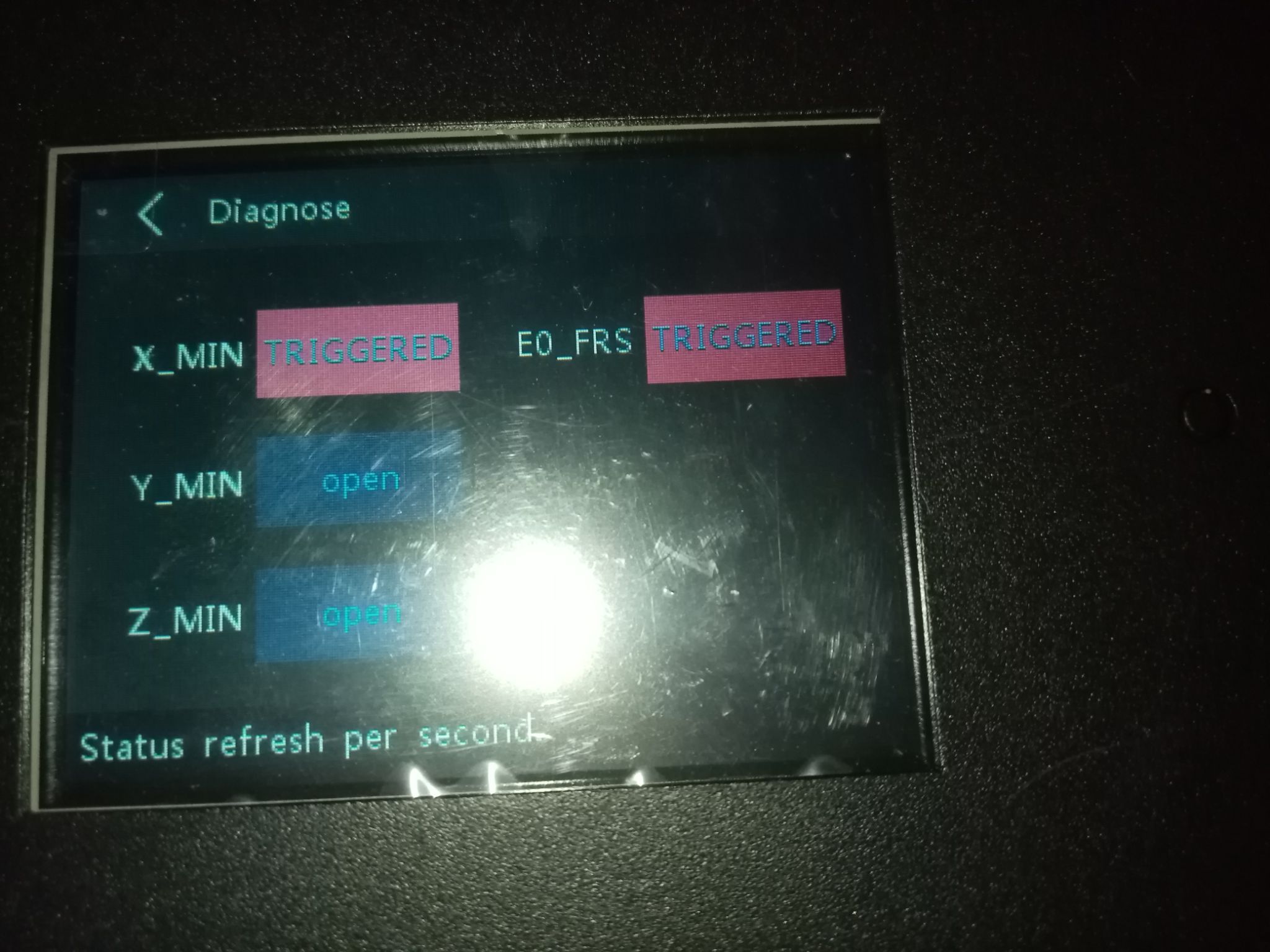

bonjour , j'espère pouvoir trouver un p'tit coup de main , j'ai acheté une alphawise u20 récemment et j'ai le même soucis , un menu vide ... enfin pas assez rempli , et quand je tente de lancer  une impression j'ai un message d'erreur type " nozzle parked " ou absence de filament (alors qu'il y en a bien ...) . du coup comment faire , dois je renvoyer une machine neuve qui fonctionne pas ou il y a quelque chose que je peux faire ?
Il y a 2 heures, norawenne a dit :
Salutation !
Pour avoir plus de visibilité, et donc de réponses, il semble plus judicieux de créer un nouveau sujet et de bien détailler le truc ( nouvelle machine?, n'a jamais imprimé , trucs testé, fait (modification) , résultats ... voir avec des photos pour bien détailler , menu et erreurs )
Modifié (le) par PPAC

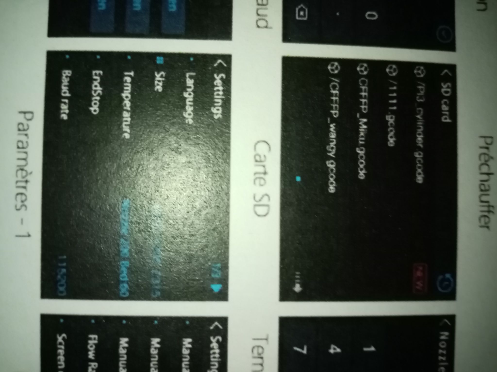

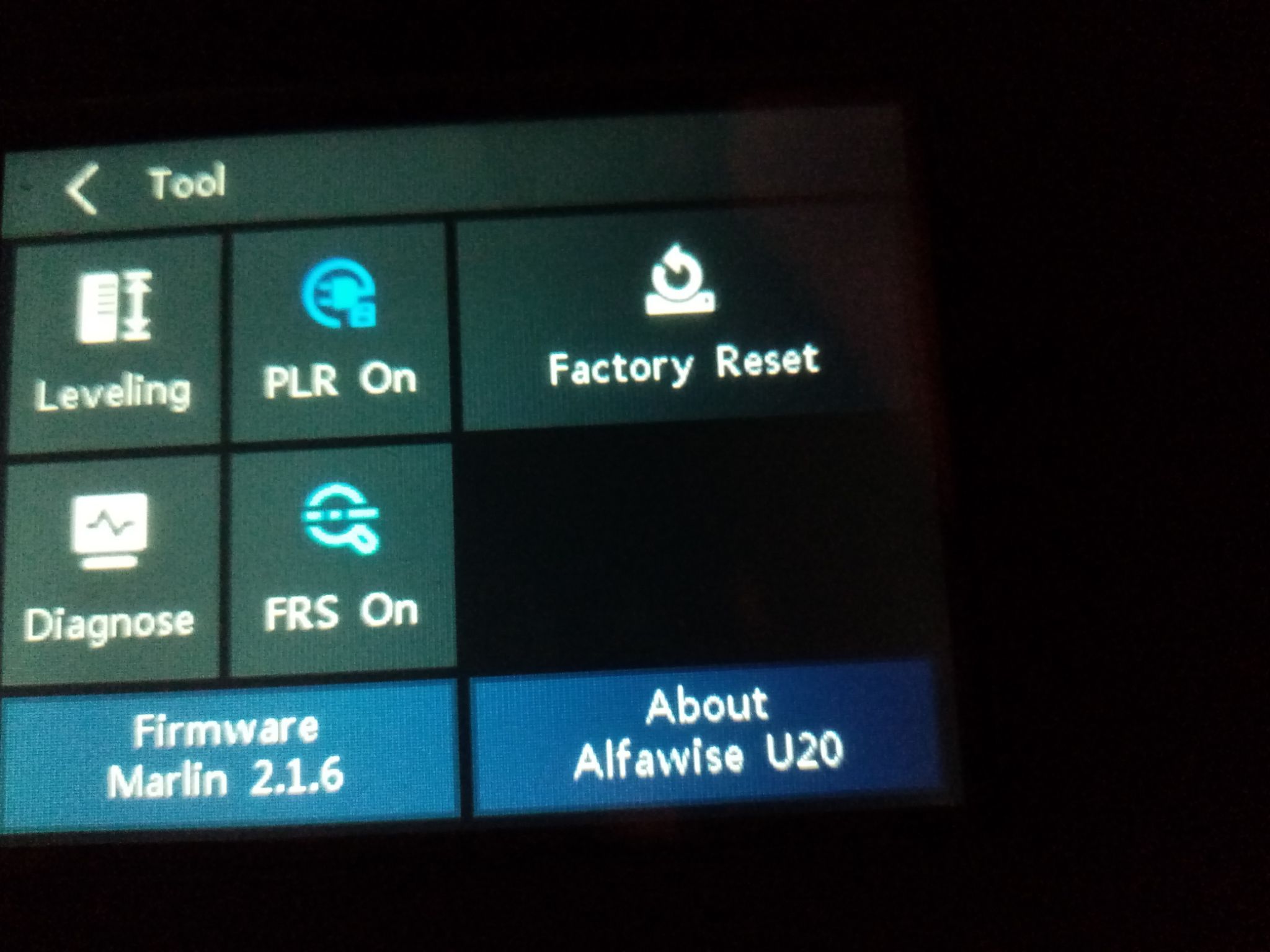

Bonjour je suis la chérie de norawenne, je me permet de poster les photos de l'écran de l'imprimante.
Il y a 13 heures, PPAC a dit :
Salutation !
Pour avoir plus de visibilité, et donc de réponses, il semble plus judicieux de créer un nouveau sujet et de bien détailler le truc ( nouvelle machine?, n'a jamais imprimé , trucs testé, fait (modification) , résultats ... voir avec des photos pour bien détailler , menu et erreurs)
Je vais créer un nouveau sujet du coup, merci
