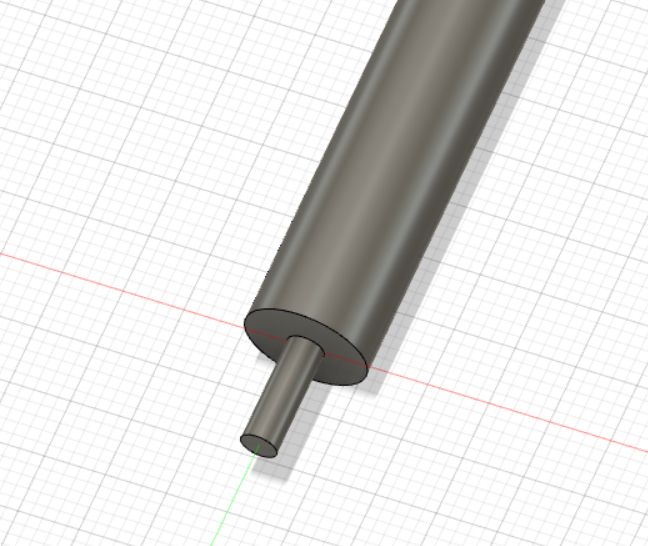

F14Claude Posté(e) Mai 15, 2021 Partager Posté(e) Mai 15, 2021 Les roulettes c'est pas top, il faudrait mieux des billes. 1 Lien vers le commentaire Partager sur d’autres sites More sharing options...
F14Claude Posté(e) Mai 15, 2021 Partager Posté(e) Mai 15, 2021 J'ai remplacé les patins teflon de mon dobson par un lazy susan chinois, y'a pas photo. Lien vers le commentaire Partager sur d’autres sites More sharing options...
chacha007 Posté(e) Mai 15, 2021 Auteur Partager Posté(e) Mai 15, 2021 (modifié) Il y a 10 heures, papajds a dit : Bonjour, Hors sujet , mais Aahh ok , celle de 3 gorges , turbine francis seule plus de 500 tonnes,750Mw , 34 turbines, 22500MW 25 ans de suivi la bas...entre autres barrages... A+ Bonjour, Pas si hors sujet que ça... C'est intéressant de savoir qu'il existe des machines aussi gigantesques. Il y a 9 heures, F14Claude a dit : Les roulettes c'est pas top, il faudrait mieux des billes. oui c'est vrai, mais imprimé 3D j'ai bien peur que le résultat soit médiocre, peu être des galets... Il y a 8 heures, Sidewaindeur a dit : Bonjour, Tu as dessiné un système hyperstatique et au final les différents éléments se battront entre eux. Il y'a beaucoup trop de guidages et roulettes dans ton dessin. Si tu mets des roulettes, seulement 3 et dans ce cas tu ne mets pas un long axe mais un petit pivot pour que l'appui plan des roulettes fasse son boulot. Si tu mets un axe long, rien de plat en haut mais seulement une colerette pour que ton long pivot fasse le boulot. En astronomie les Dobsons qui sont de gros téléscopes de plusieurs dizaines de kilos pivotent en général sur trois patins en téflon avec un petit pivot entre deux planches. Les patins pour bouger les meubles sont pas mal du tout pour ce genre de pivot à plat. Bonjour, C'est tout à fait ça, un mouvement semblable à celui d'un télescope. Seulement 3 galets, ok "tu ne mets pas un long axe mais un petit pivot" ? quelque chose comme ça ? Modifié (le) Mai 15, 2021 par chacha007 Lien vers le commentaire Partager sur d’autres sites More sharing options...

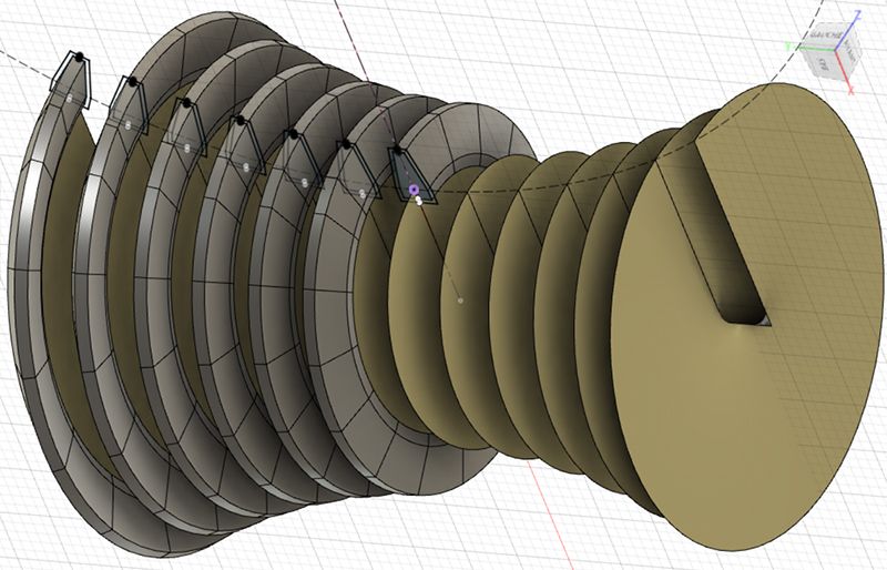

gerardm Posté(e) Mai 15, 2021 Partager Posté(e) Mai 15, 2021 Bonjour, Pour un guidage en rotation ça dépend un peu de beaucoup de choses. C'est pourquoi tu as comme réponses de la turbine de plus de 500 tonnes en passant par le télescope pour aller à la molette d'une souris. Le première chose c'est de fixer un cahier des charges fonctionnel (cdcf) . Sans faire un vrai cdcf , tu peux préciser la masse à déplacer, la vitesse de rotation souhaitée, l'encombrement maxi et mini, la durée de vie souhaitée et l'argent que tu veux y mettre. Par exemple ta vis globique n'est peut-être pas utile si les efforts sont faibles. Même si tu as appris à la dessiner. La méthode expérimentale fonctionne très bien aussi . Bon courage . 1 1 Lien vers le commentaire Partager sur d’autres sites More sharing options...
chacha007 Posté(e) Mai 15, 2021 Auteur Partager Posté(e) Mai 15, 2021 (modifié) il y a une heure, gerardm a dit : Bonjour, Pour un guidage en rotation ça dépend un peu de beaucoup de choses. C'est pourquoi tu as comme réponses de la turbine de plus de 500 tonnes en passant par le télescope pour aller à la molette d'une souris. Le première chose c'est de fixer un cahier des charges fonctionnel (cdcf) . Sans faire un vrai cdcf , tu peux préciser la masse à déplacer, la vitesse de rotation souhaitée, l'encombrement maxi et mini, la durée de vie souhaitée et l'argent que tu veux y mettre. Par exemple ta vis globique n'est peut-être pas utile si les efforts sont faibles. Même si tu as appris à la dessiner. La méthode expérimentale fonctionne très bien aussi . Bon courage . Bonjour, Tu l'as compris, j'aime a apprendre de mes expérimentations et de celles des autres quelque soit le domaine . Ce forum est l’idéal pour ça, du nerd geek à l’ingénieur à la retraite, en passant par le bricoleur du dimanche, tous rassemblés autour d'un même thème... Pour moi, tout ceci reste un jeu passionnant et je suis bien loin du cahier des charges c'est clair Concernant la vis globique, c'est avant tout son esthétisme qui me plait. Merci pour ton encouragement, grâce à vous tous ça avance bien ----- edit : Je suis a l'instant entrain de corriger certaines erreurs de conception J'y peut rien, je suis tombé amoureux de ses formes Modifié (le) Mai 15, 2021 par chacha007 2 Lien vers le commentaire Partager sur d’autres sites More sharing options...
gerardm Posté(e) Mai 16, 2021 Partager Posté(e) Mai 16, 2021 Ton profil de dent est-il en développante de cercle ? Lien vers le commentaire Partager sur d’autres sites More sharing options...
chacha007 Posté(e) Mai 16, 2021 Auteur Partager Posté(e) Mai 16, 2021 (modifié) Que d'infos !! miam miam Il y a 6 heures, Sidewaindeur a dit : T'as raison, c'est chouette une vis globique ! Cool je suis pas le seul à les kiffer Il y a 6 heures, Sidewaindeur a dit : Et puis en haut tu ne vas pas mettre un plateau alors que tu comptes juste mettre un appareil photo. Oui il va y avoir du poids, moins de 500 tonnes, mais quand même... : structure pour la rotation Z, servos, couverture... et j'aime bien l'idée du micro-onde. Il y a 6 heures, Sidewaindeur a dit : Et si tu veux un très bon pivot, en bas tu fais un trou conique et un autre trou conique dans ton pivot Tu y mettras une bille (bille en acier ou même bille céramique ou verre du rayon jouet) Yes!! ça me plait, avec la bille dans un bain d'huile Il y a 6 heures, Sidewaindeur a dit : Pour le haut tu pourrais prévoir d'utiliser un roulement. J'en ai commandé y a déjà un petit moment pour un autre projet, si ils arrivent à temps, en effet ce sera l’idéal. ------- Il y a 6 heures, gerardm a dit : Ton profil de dent est-il en développante de cercle ? Histoire de pas trop mélanger les topics, je t'ai répondu >>là<< Modifié (le) Mai 16, 2021 par chacha007 Lien vers le commentaire Partager sur d’autres sites More sharing options...
gerardm Posté(e) Mai 16, 2021 Partager Posté(e) Mai 16, 2021 Ne pas oublier qu'il faut pouvoir monter les pièces, même en impression 3D.Par exemple faire passer le roulement. Et tenir l'ensemble lors du transport (je pense à la bille ) 1 Lien vers le commentaire Partager sur d’autres sites More sharing options...
chacha007 Posté(e) Mai 16, 2021 Auteur Partager Posté(e) Mai 16, 2021 Il y a 3 heures, gerardm a dit : Ne pas oublier qu'il faut pouvoir monter les pièces, même en impression 3D.Par exemple faire passer le roulement. Et tenir l'ensemble lors du transport (je pense à la bille ) Pas de soucis, ça fait parti du cdcf Lien vers le commentaire Partager sur d’autres sites More sharing options...
Titi78 Posté(e) Mai 16, 2021 Partager Posté(e) Mai 16, 2021 Le 14/05/2021 at 22:57, chacha007 a dit : Voici une première esquisse, rien est à l'échelle, c'est juste pour se faire une idée. Pourquoi ne pas mettre in roulement en haut et en bas de la couronne avec une bille en bas de l'axe pour porter le poids (comme image ci dessous ) et supprimer les galets Lien vers le commentaire Partager sur d’autres sites More sharing options...
chacha007 Posté(e) Mai 16, 2021 Auteur Partager Posté(e) Mai 16, 2021 il y a 16 minutes, Titi78 a dit : Pourquoi ne pas mettre in roulement en haut et en bas de la couronne avec une bille en bas de l'axe pour porter le poids (comme image ci dessous ) et supprimer les galets Oui, c'est une idée Lien vers le commentaire Partager sur d’autres sites More sharing options...
