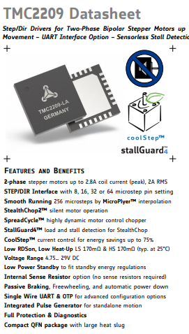

J'ai cherché et trouvé ceci comme données sur les TMC2209.
On y lit Low RDSon : 170mΩ
Est-ce cela la Rsense ?

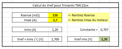

Dans ce cas, ça donne grâce à la feuille de calcul :
Vref = Irms / C(V) = 2,485
Vref rms (V) = 1,76
Je crois comprendre qu'il est plus prudent de prendre la seconde valeur.
Est-ce que vous confirmez ?

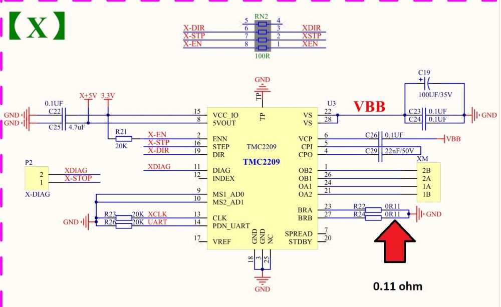

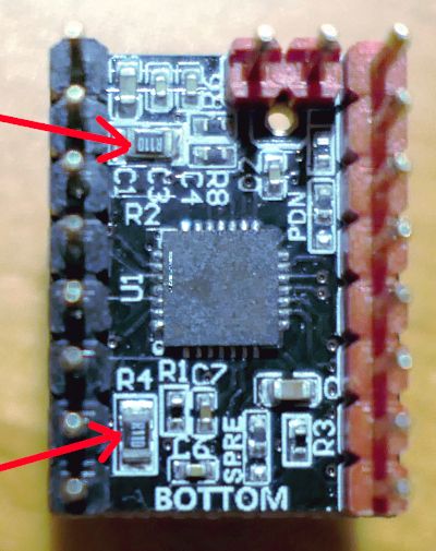

non, la résistance Rsense ou plutôt les, tu les trouveras sur sur le TMC2209 :
(R2, R4 dans cet exemple 110 mΩ)
La RDS est la résistance drain source des transistors Mosfet. RDS(on) Low pour dire qu'elle est faible à l'état passant du Mosfet
Modifié (le) par trotro

Merci @trotropour ta réponse. Sur ma carte, les drivers sont soudés, je vais vérifier si je peux quand même voir les Rsense. En tous cas, j'ai bien compris ton explication illustrée.

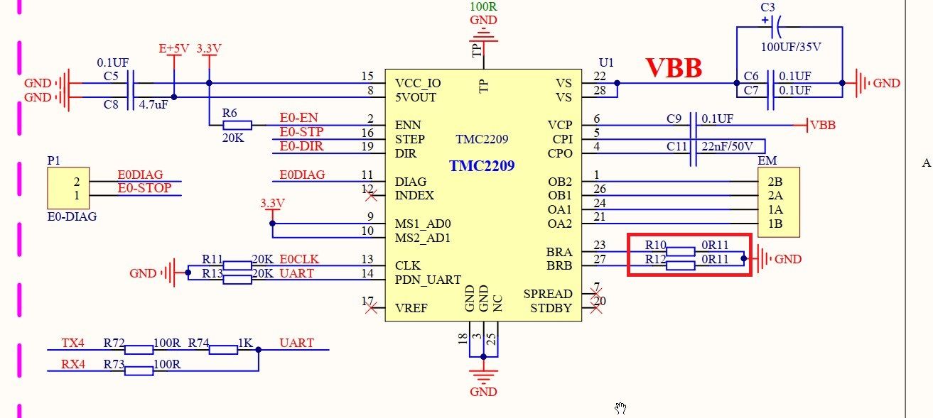

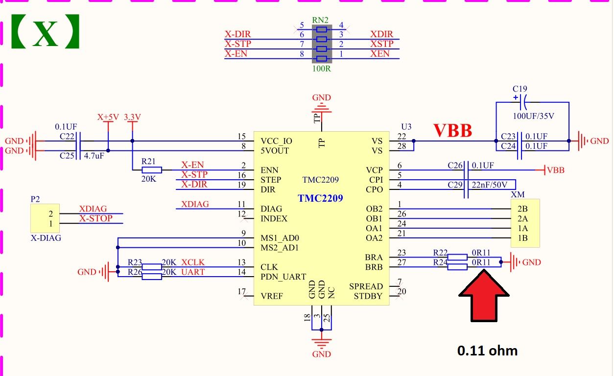

@Jeff40
D'après le schéma électronique de ta carte les résistances sont de 110mΩ :
Donc avec cette valeur tu peux utiliser l’approximation de @stef_ladefense. Tes moteurs de Imax de 1,7A donc 0,71x1,7 = 1200 (max)

Sur le post de @stef_ladefense TRINAMIC, histoire, fonctionnement et autres joyeusetés des TMC2xxx,  il y a une feuille Excel que j'ai remplie comme ceci :

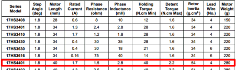

avec ces caractéristiques moteur :
Dans la feuille de calcul, j'ai mis 1,7A pour Imax alors que dans le tableau ci-dessus, 1,7 correspond à Rated Current (= courant nominal je crois). Est-ce correct ?
Dans ce cas, et si je comprends bien, je peux monter le courant de 650 mA à max 1200 mA ? Je ne compte pas aller jusque-là mais je veux savoir si c'est bon en théorie.

Il y a 6 heures, Jeff40 a dit :
oui,
650mA était une valeur de départ donnée sur le site Make N Print ; mais si tes moteurs manquent de couple tu peux monter jusqu'à 1200mA. Perso les miens sont réglés à 800mA pour X,Y,Z et 560mA pour E. Par contre si tu montes beaucoup, il faudra surveiller la température des moteurs et des drivers (moteurs max 80° et drivers max 110, 120°).

Le RDS est la resistance équivalente de ton MOFSET lorsque celui-ci est totalement fermé. En gros tu commandes tes moteurs par des transistors (les MOFSET). C'est comme un interrupteur commandé. Seulement quand ton interrupteur est fermé et que le courant passe, il reste une resistance dans ton interrupteur. Donc il dissipe de la chaleur (et de la puissance). Donc on cherche des MOFSET avec un RDS ON le plus faible possible. Ca n'a rien a voir avec RSENSE.

Il y a 13 heures, Jeff40 a dit :
C'est pour les constructeurs la même chose, dénommée autrement 😉
