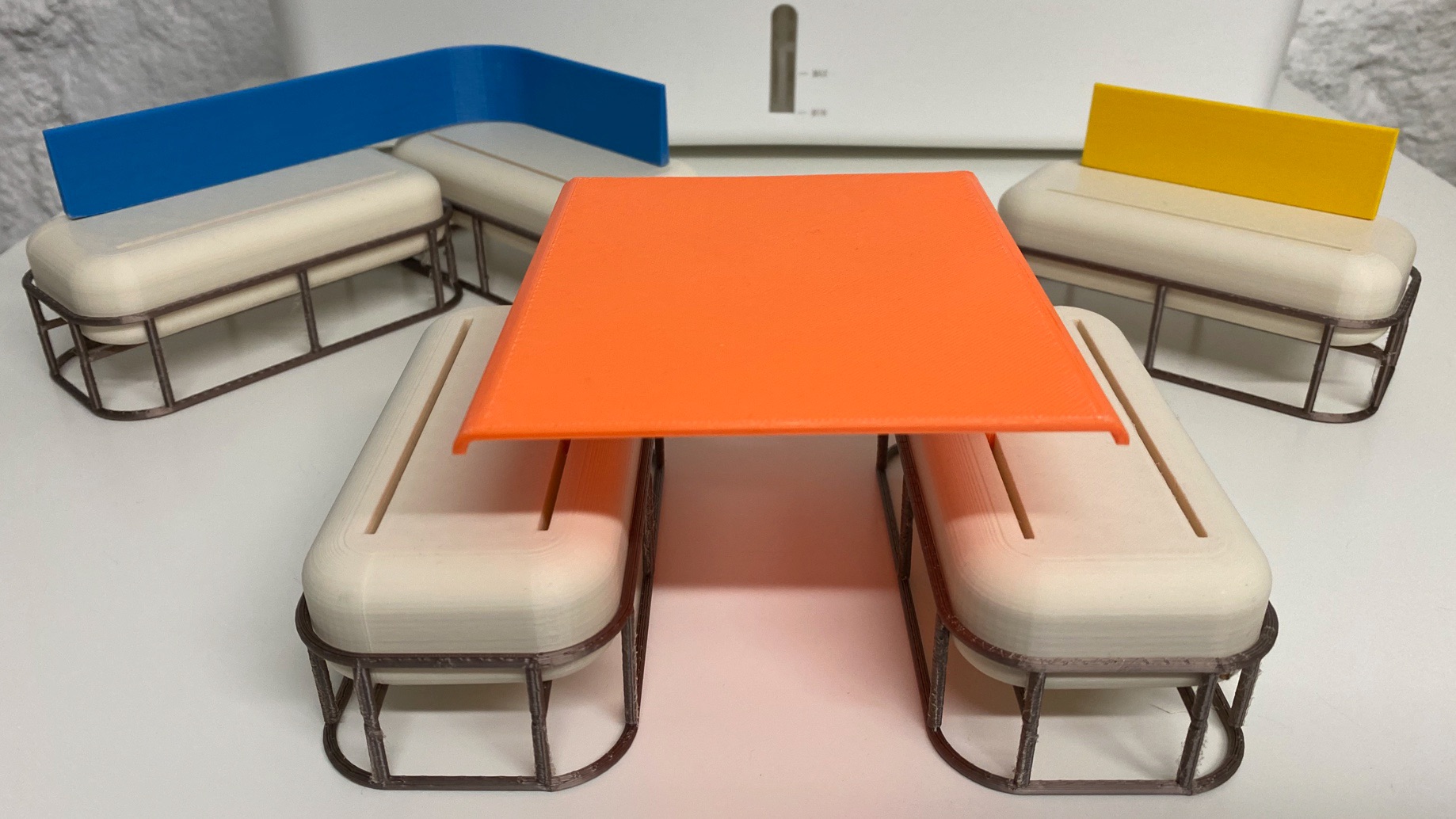

Nous sommes en train de réaliser une maquette assez précise dans le cadre d'un projet d'ameublement qui doit être présentée avec un fort enjeu mercredi soir et pour lequel nous avons pas mal de difficultés - pour ne pas dire plus - à imprimer une pièce.
Cet ameublement est constitué de modules empilables dont la fonction s'ajuste en fonction de l'association des différentes pièces mais les 2 éléments principaux sont une armature qui sera un jour en métal et une assise de siège. C'est la première des deux qui pose problème.
En passant les pièces à l'échelle pour notre maquette, chacun des tubes qui compose cette armature ne fait plus qu'un peu plus d'1,5 mm de diamètre et, arrivé à 1,5 cm de hauteur d'impression, au moins un des 10 piliers se tord et nous devons recommencer.

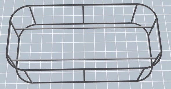

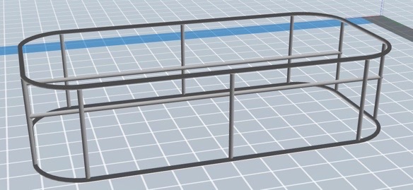

Ci-joint quelques photos du modèle STL sur FlashPrint.
Ce STL a été réalisé avec SketchUp (je vous le joins aussi) et lorsque je regarde dans le délai l'intersection entre les tubes, je me rends compte que celle-ci n'est pas parfaite / parfaite mais je n'ai pas la sensation que ce soit l'origine du problème.
Je vous précise aussi que je fais cette impression avec du PLA en base et du PVA en support sur une FlashForge Creator 3 à petite vitesse pour sécuriser l'impression, le tout avec des paramètres qui ont fonctionné pour toutes les autres pièces non tubulaires.

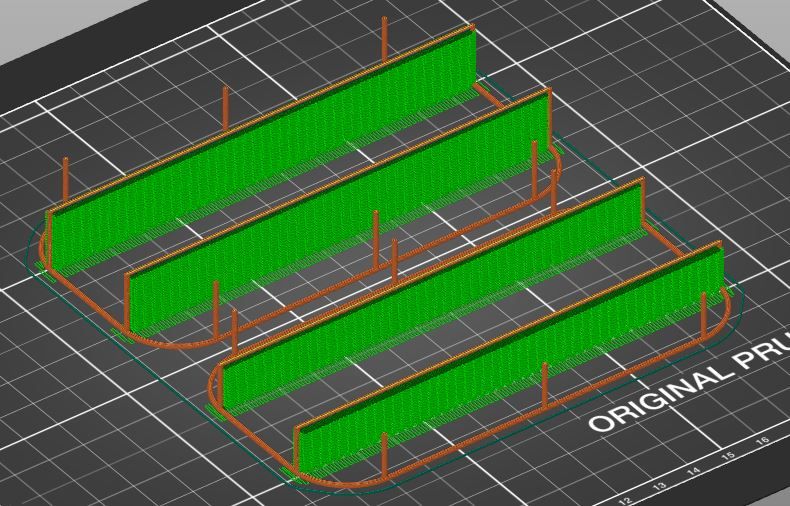

Salut,
Voici mon interprétation d'une solution pour le problème :
  • Une bonne machine
  • Un bon filament
  • De bons réglages
  • Un peu d'astuce 😁
  • Une bonne dose de dextérité
  • Et surtout pas d'urgence

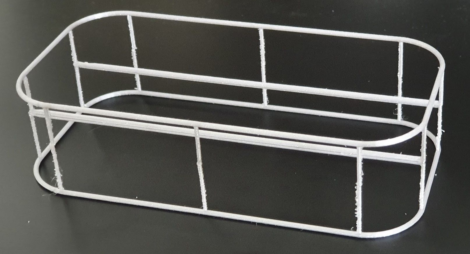

2003942457_Capturedcran2021-05-17141917.thumb.jpg.a8b82fa45c326c9f11ed9ffcaeb32704.jpg
Bon ça reste quand même hyper fragile comme pièce.
Alors ? Comment j'ai fait ? 😬

En effet j'ai coupé en deux pour minimiser les supports, d'ailleurs ça se voit que c'est pas collé droit. 🙄
J'aurais pu laisser les transversales sur une des deux parties et supprimer la moitié des supports, mais ça m'a semblé plus judicieux d'avoir deux longues surfaces de collage pour que la structure déjà fragile se tienne.

Pour ma part, j'y suis arrivé en multipliant les supports solubles et je confirme que cela reste très fragile.
Je vous poste des photos dès le post traitement terminé.
