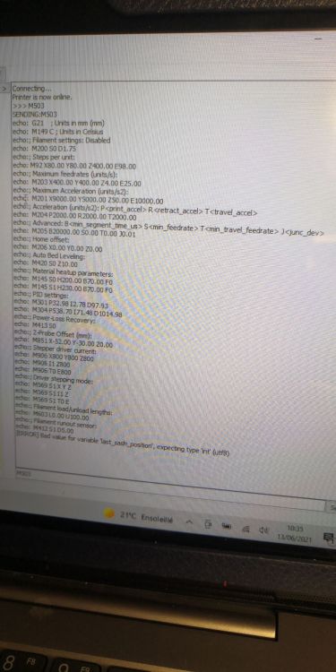

remibora Posté(e) Juin 13, 2021 Posté(e) Juin 13, 2021 (modifié) Salut, Il y a 15 heures, julu91 a dit : la buse imprime à 3 cm du plateau Est-ce que tu as bien initialisé ton eeprom? (M502 suivi d'un M500 et M501). Est-ce que tu peux fournir ton fichier gcode que tu essaies d'imprimer? es-tu sûr d'avoir indiqué que tu es en mode absolu (G90)? Peux-tu fournir le résultat d'un M503? Il y a 15 heures, julu91 a dit : Je ne comprend pas bien il y a une configuration à faire en mode graphique ? Normalement, c'est la même chose. Je n'ai pas bien compris la différence que tu observes: il n'y aurait pas de prise d'origine en Z avec le mode graphique? si c'est ça, ce n'est pas logique puisque ce sont les instructions du fichier Gcode qui sont exécutées. Modifié (le) Juin 13, 2021 par remibora
julu91 Posté(e) Juin 13, 2021 Auteur Posté(e) Juin 13, 2021 (modifié) Salut le problème ne vient pas du g code j'ai déjà imprimé se fichier avec l’ancienne carte mère j'ai vraiment un problème d'imprimante en mode normal ou mode graphique. Je vais me concentre sur le mode normal et quand cela marchera je verrais le mode graphique.La question est pourquoi à 3 cm du plateau ?je cherche.... Modifié (le) Juin 13, 2021 par julu91
remibora Posté(e) Juin 13, 2021 Posté(e) Juin 13, 2021 Est-ce que tu peux fournir le résultat d'un M503?
julu91 Posté(e) Juin 13, 2021 Auteur Posté(e) Juin 13, 2021 (modifié) Toujours un problème de touch-mi il ne fonctionne pas toujours il reste en trigglered et le capteur de filament avait un faux contact mécanique je les accumules le ventilo de casquette ne suffit plus mon neurone est à bout en plus je suis en train de fabriquer une prusa pour ma fille je surchauffe Problème de connectique !!!!!!! Quand je veux réglé le Z il est à Z -1800 sachant que marlin ne veut au max que +20 -20 Modifié (le) Juin 13, 2021 par julu91

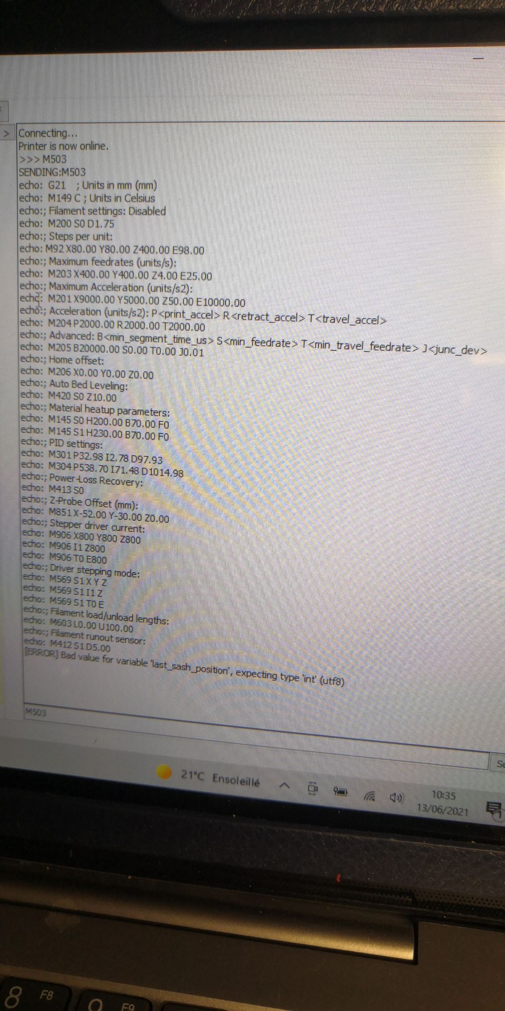

fran6p Posté(e) Juin 13, 2021 Posté(e) Juin 13, 2021 @julu91 Bonjour, Si tu veux qu'on puisse t'aider, il faudrait fournir ce que @remibora demande, pas une photo du moniteur qui pour moi, en tout cas, est illisible (tout le monde n'a plus sa vue de vingt ans ). As-tu fait ce qu'il demande: initialisation de l'EEPROM ? Le monde de l'impression utilise un vocabulaire que tu ne connais pas encore en totalité mais je ne sais pas ce qu'est un «ventilo de casquette» Fournis également le fichier gcode que tu cherches à imprimer. Chose bête mais ta carte SD, c'est celle d'origine ou une de qualité?
julu91 Posté(e) Juin 13, 2021 Auteur Posté(e) Juin 13, 2021 (modifié) Bonjour @fran6p, Désolé de ne pas connaître les codes du forum, je ne sais pas enregistrer un gcode donc j'ai pris une photo mais les explication de @remibora m'aide beaucoup est grâce à lui je pense parvenir à faire fonctionner mon imprimante. Désolé aussi que tu ne connaisses pas le ventilo de casquette c'est un ventilateur de casquette. Désolé, désolé, désolé ça c'est pour les prochaine fois ou je me trompe !!!avec un peu de chance mon imprimante fonctionnera avant d'avoir épuisé les désolés. Je comprend très bien que tu fasses la chasse au mauvais élèves pour ne pas que ça soit l'anarchie. Oui j'ai fait l’initialisation de EEPROM et ma carte SD fonctionne chaque modification m'apporte des changements . Modifié (le) Juin 13, 2021 par julu91
remibora Posté(e) Juin 13, 2021 Posté(e) Juin 13, 2021 (modifié) En regardant le résultat du M503, on voit que tu n'as pas réglé le Zoffset (M851 Z0). Je ne pense pas que ça explique les 30mm mais une partie. La méthode de réglage est expliquée au chapitre 8 de cette page. L'autre part des 30mm pourrait être due à un faux positif du Touch-mi puisque tu indiques qu'il est défaillant. Par contre, j'ai rien compris à ton: Il y a 5 heures, julu91 a dit : Quand je veux réglé le Z il est à Z -1800 PS: pour communiquer le résultat d'un Gcode, tu peux faire un copier (touches Ctrl + C) / coller (touches Ctrl + V) dans pronterface. Si le résultat contient beaucoup de ligne, tu peux coller dans un fichier texte et le joindre à un message. Modifié (le) Juin 13, 2021 par remibora

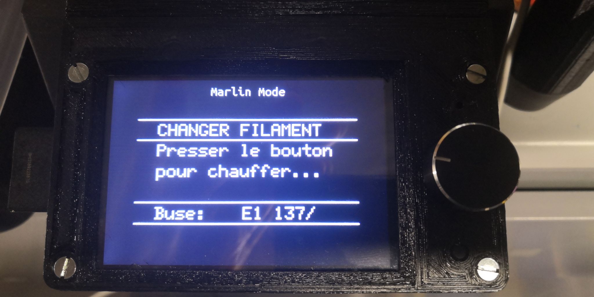

julu91 Posté(e) Juin 14, 2021 Auteur Posté(e) Juin 14, 2021 oui c'est bien Z0 une question bête mes capteurs x open, y open, z trigglered en impression, et filament trigglered c'est bien ça ? Configuration.h Configuration_adv.h

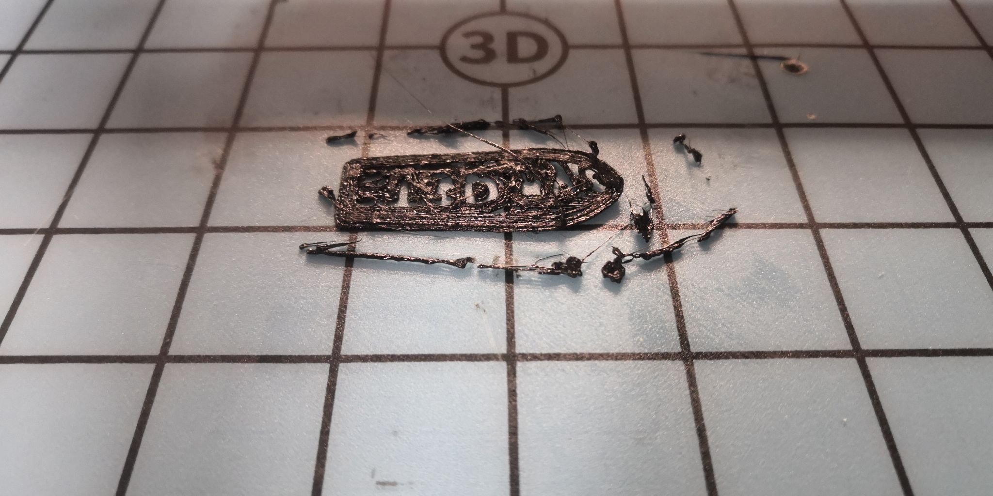

julu91 Posté(e) Juin 14, 2021 Auteur Posté(e) Juin 14, 2021 Il y a du mieux mais c'est pas encore ça ! J'ai réussi à avoir un début d'impression mais la buse ne fait pas AUTO BED BILINEAR , elle se bloque voir afficheur et il faut que je désactive le recup coup
remibora Posté(e) Juin 14, 2021 Posté(e) Juin 14, 2021 (modifié) En analysant le fichier configuration.h, je constate plusieurs incohérences: 1- tu as activé la prise d'origine Z sécurisée sans indiquer les coordonnées X,Y. Tu devrais décommenter les lignes suivantes: // #define Z_SAFE_HOMING_X_POINT X_CENTER // X point for Z homing // #define Z_SAFE_HOMING_Y_POINT Y_CENTER // Y point for Z homing 2- tu indiques qu'il n'y qu'1 point à faire pour le nivellement du plateau : (du coup, je comprends mieux les 3 palpages successifs ) ligne 1462: #define GRID_MAX_POINTS_X 1 le minimum serait plutôt 3, sachant qu'habituellement, pour une surface de 300x300, il est conseillé de mettre 5 3- d'après le message de ton écran, tu devrais désactiver le détecteur de filament qui, de toute évidence, n'est pas fiable. Il suffit de commenter ces lignes: #define FILAMENT_RUNOUT_SENSOR dans le fichier configuration_adv.h: #define ADVANCED_PAUSE_FEATURE 4- tu pourrais activer le test de répétabilité du Touch-mi vu les doutes que tu as sur sa fiabilité en dé-commentant: //#define Z_MIN_PROBE_REPEATABILITY_TEST Le test se lance avec un M48 5- tu peux commenter la ligne suivante qui est implicite: #define USE_PROBE_FOR_Z_HOMING Il y a 5 heures, julu91 a dit : x open, y open, z trigglered en impression, et filament trigglered le Z triggered ne me parait pas logique, mais si le touch-mi fonctionne... Modifié (le) Juin 14, 2021 par remibora
julu91 Posté(e) Juin 14, 2021 Auteur Posté(e) Juin 14, 2021 Super merci les choses avances ma buse est bouchée donc démontage et calibrage mais le palpage est bon. Je crois que cela devient bien !!! la détection de filament fonctionne mais il y a une option pour la coupure de courant et il faut que je la désactive sinon l'impression de démarre pas. Merci merci et merci je pense qu'il y aura d'autres questions bonne soirée
remibora Posté(e) Juin 14, 2021 Posté(e) Juin 14, 2021 Je pense que tu te trompes au sujet du message lié à la coupure d'alimentation. D'après moi, c'est le détecteur de filament qui provoque l'affichage du message "Changer le filament". D'ailleurs, tu as écrit: Le 13/06/2021 at 15:16, julu91 a dit : le capteur de filament avait un faux contact mécanique Contrairement ce que j'ai dit, tu peux simplement désactiver: le détecteur de filament en envoyant un: M412 S0 la reprise après coupure d'alimentation: M413 S0 Pour le bouchage de buse, as-tu calibré l'extrudeur en utilisant ce tuto (étape 1) par exemple?
julu91 Posté(e) Juin 14, 2021 Auteur Posté(e) Juin 14, 2021 (modifié) Oui j'ai bien écrit un faux contact mécanique mais je l'ai réglé je ne laisse pas un problème en suspend C'est bien la détection d'alimentation que je n'ai pas mais qui est activé par défaut si je ne le désactive pas avant de lancer une impression elle ne démarre pas et j'ai un message recup coup donc je pense a récupération après coupure de courant Je veux désactiver la reprise après coupure de courant mais définitivement dans le marlin donc pas avec M413 S0 et pour la calibration je vais faire cela demain si j'ai le temps Modifié (le) Juin 14, 2021 par julu91
