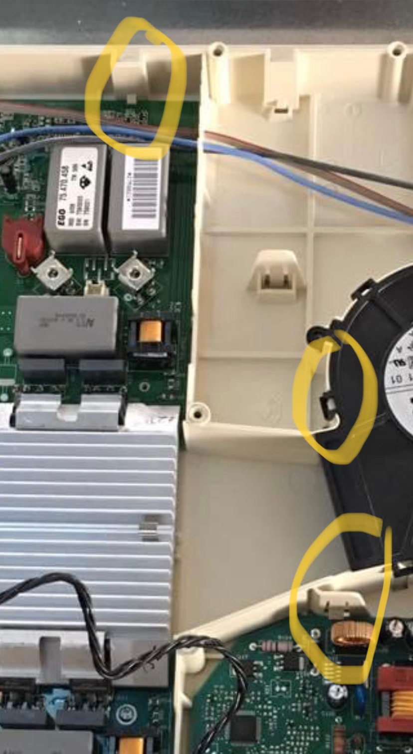

llopht Posté(e) Mai 28, 2021 Partager Posté(e) Mai 28, 2021 Salut à tous, J’espère que je vais être clair car je ne sais pas comment nommer les choses en question. Je me demande si il existe un référentiel avec les ajustements associés et suivant la matière de conception, de mécanisme d’emboitage ou de fixation de pièces. Typiquement ce genre de choses dont je ne connais pas le nom ni la diversité : Lien vers le commentaire Partager sur d’autres sites More sharing options...
Rlv Posté(e) Mai 28, 2021 Partager Posté(e) Mai 28, 2021 Salut, Je pense que ça va être compliqué de trouver ce que tu cherches. Je sais qu'il y a des calculs pour les jeux fonctionnels, mais les clips c'est un autre monde. Le principal problème est également le relatif manque de précision de l'impression 3D. Lien vers le commentaire Partager sur d’autres sites More sharing options...
F14Claude Posté(e) Mai 28, 2021 Partager Posté(e) Mai 28, 2021 Les clips, c'est compliqué. D'autant que les tolérances et les réglages vont êtres différents d'une imprimante à l'autre. Pourquoi ne pas tout bêtement privilégier les inserts https://fr.aliexpress.com/item/1005001671983583.html?spm=a2g0o.productlist.0.0.657845803ih5va&algo_pvid=null&algo_expid=null&btsid=2100bb4c16221945456274186e7a24&ws_ab_test=searchweb0_0,searchweb201602_,searchweb201603_ ou encore mieux les aimants (je ne mets plus que ça) https://fr.aliexpress.com/item/1005001614909329.html?spm=a2g0o.productlist.0.0.71d84538KNb47m&algo_pvid=null&algo_expid=null&btsid=2100bdd516221946024663024e9a15&ws_ab_test=searchweb0_0,searchweb201602_,searchweb201603_ Lien vers le commentaire Partager sur d’autres sites More sharing options...
Kachidoki Posté(e) Mai 28, 2021 Partager Posté(e) Mai 28, 2021 Rien de tel que la bonne vieille vis mécanique et son écrou. Parfois j'utilise aussi des vis thermoplastique, et plus rarement un taraudage au pas métrique directement dans le plastique si la longueur est suffisante. Les clips c'est vraiment au cas par cas, le plus souvent le sens d'impression sera le problème. Il m'est arrivé de faire des clips imprimés séparément, et fixés à l'assemblage principal par... des vis. Lien vers le commentaire Partager sur d’autres sites More sharing options...

divers Posté(e) Mai 29, 2021 Partager Posté(e) Mai 29, 2021 @llopht toutes ces fixations se dessinent et peuvent s’imprimer. pour trouver des astuces, tu vas dans une déchèterie avec de quoi démonter différents types de boîtiers et tu trouveras pleins de solutions dont certaines sont faciles à copier en impression 3D. un conseil: plus c’est simple mieux cela fonctionne (c’est vrai pour la plupart des pièces que tu dessineras) 1 1 Lien vers le commentaire Partager sur d’autres sites More sharing options...
