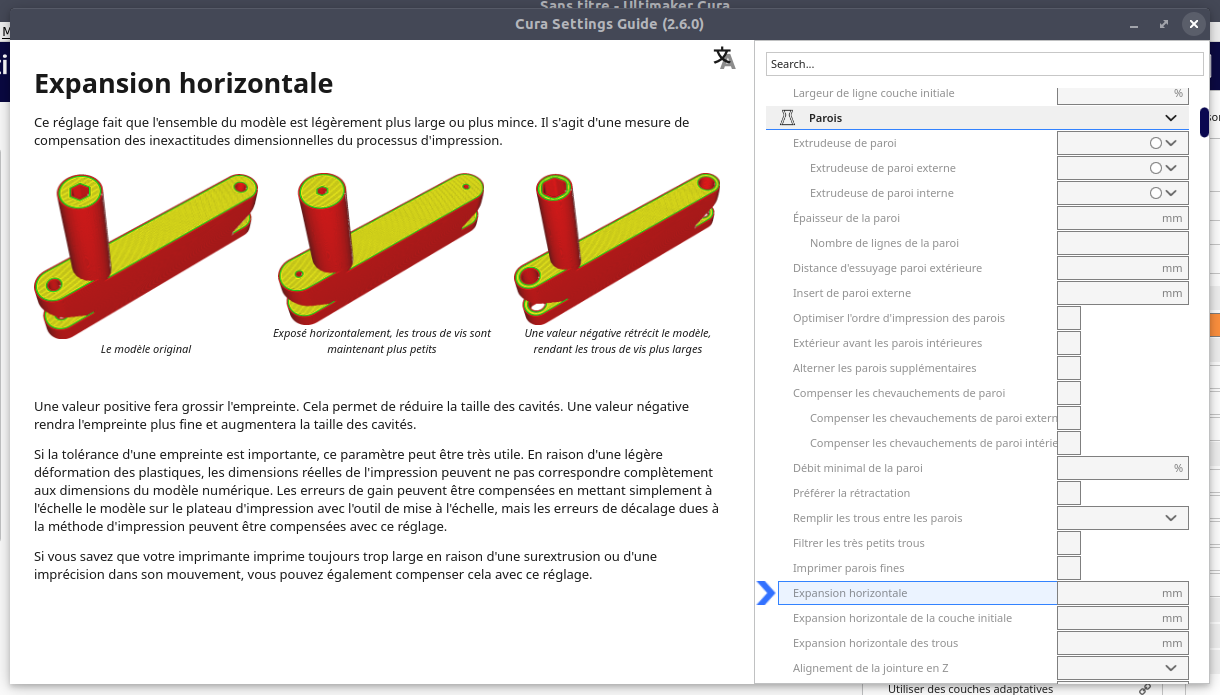

Ou alors tu utilise l'équivalent de "Expansion horizontale" (et/ou de "Expansion horizontale de la couche initial" que l'on utilise afin de corriger un éventuel problème de pied d'éléphant) qui mal ajusté te créer ce défaut ...
