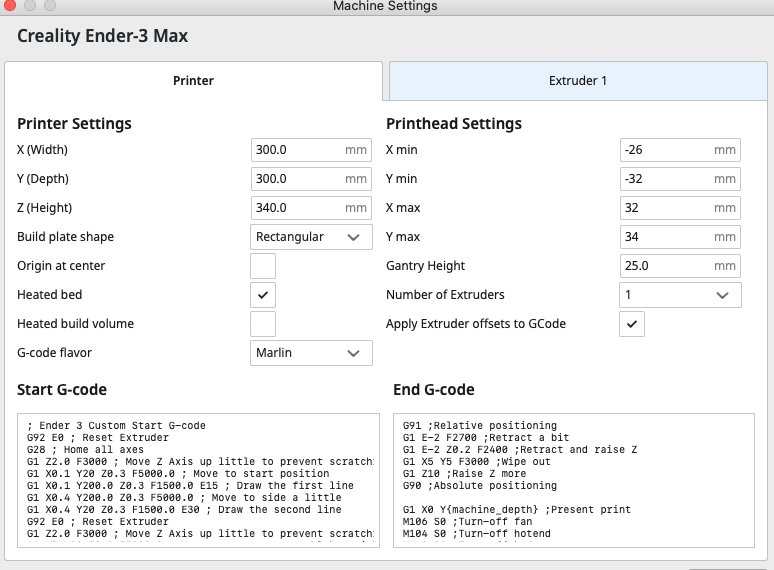

remibora Posté(e) Mai 29, 2021 Partager Posté(e) Mai 29, 2021 Salut, Est-ce que tu pourrais fournir ton gcode de démarrage (menu préférences->Configurer Cura->Imprimantes->Paramètres de la machine) et un fichier gcode que tu as tranché avec ta nouvelle version de Cura? 1 1 Lien vers le commentaire Partager sur d’autres sites More sharing options...

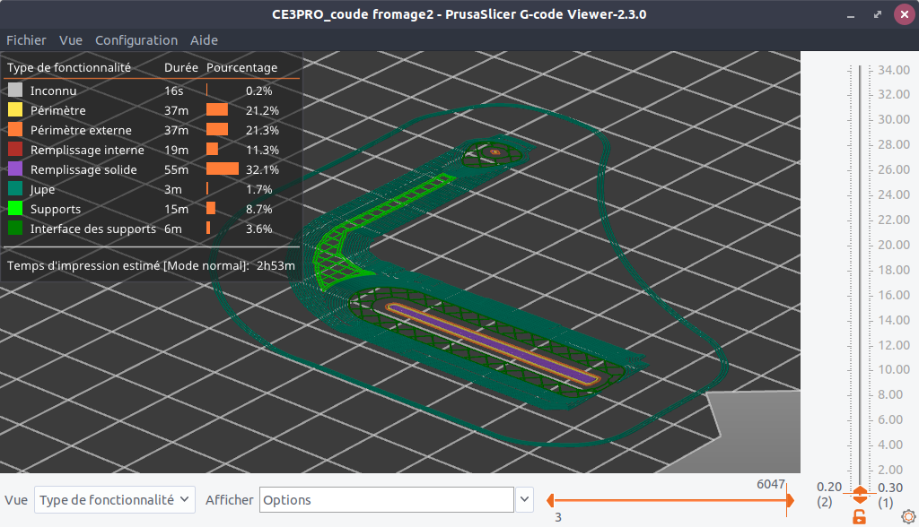

walid61 Posté(e) Mai 29, 2021 Auteur Partager Posté(e) Mai 29, 2021 oui bien sûr le voici. le fichier gcode et un coude que j'ai dessiné pour joindre 2 tube de diam différents CE3PRO_coude fromage2.gcode Lien vers le commentaire Partager sur d’autres sites More sharing options...
PPAC Posté(e) Mai 29, 2021 Partager Posté(e) Mai 29, 2021 (modifié) Salutation ! Si un Home tombe juste, Je pense qu'il manque dans ton "Start g-code" / "g-code de démarrage" un G90 https://marlinfw.org/docs/gcode/G090.html A ajouter au début ... ex : ; Ender 3 Custom Start G-code G90 ;Absolute positioning Car la prévisualisation de ton fichier .gcode semble correcte (tu n'imprime pas sans support en hauteur .) Ou alors tu a peut être un problème de "endstop" Z / "capteur de fin course" Z, faussement déclenché ... Modifié (le) Mai 29, 2021 par PPAC 1 Lien vers le commentaire Partager sur d’autres sites More sharing options...

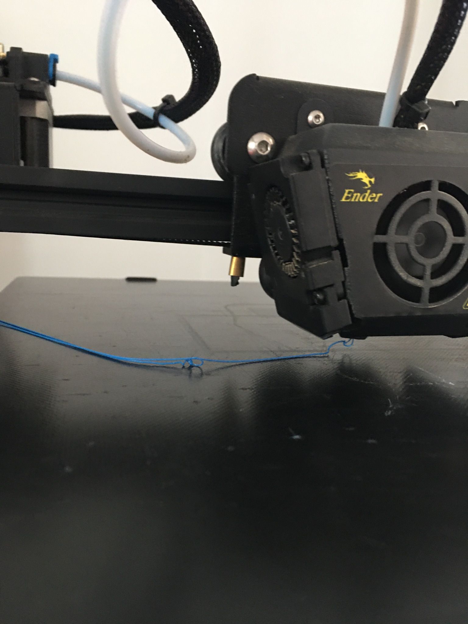

billedeclown01 Posté(e) Mai 29, 2021 Partager Posté(e) Mai 29, 2021 Salut, Je ne vois rien d'anormal dans le Gcode à moins que quelque chose m'échappe. À quel moment exactement la tête se relève t-elle ? Est ce que c'est avant ou après les deux lignes de ton start Gcode ? Est ce que la tête bouge en imprimant dans le vide ou est ce qu'elle reste statistique après s'être relevéeAs tu dans les paramètres de l'imprimante un moyen de voir la valeur du z offset et/ou de la régler ? Envoyé de mon One Plus Nord en utilisant Tapatalk Lien vers le commentaire Partager sur d’autres sites More sharing options...

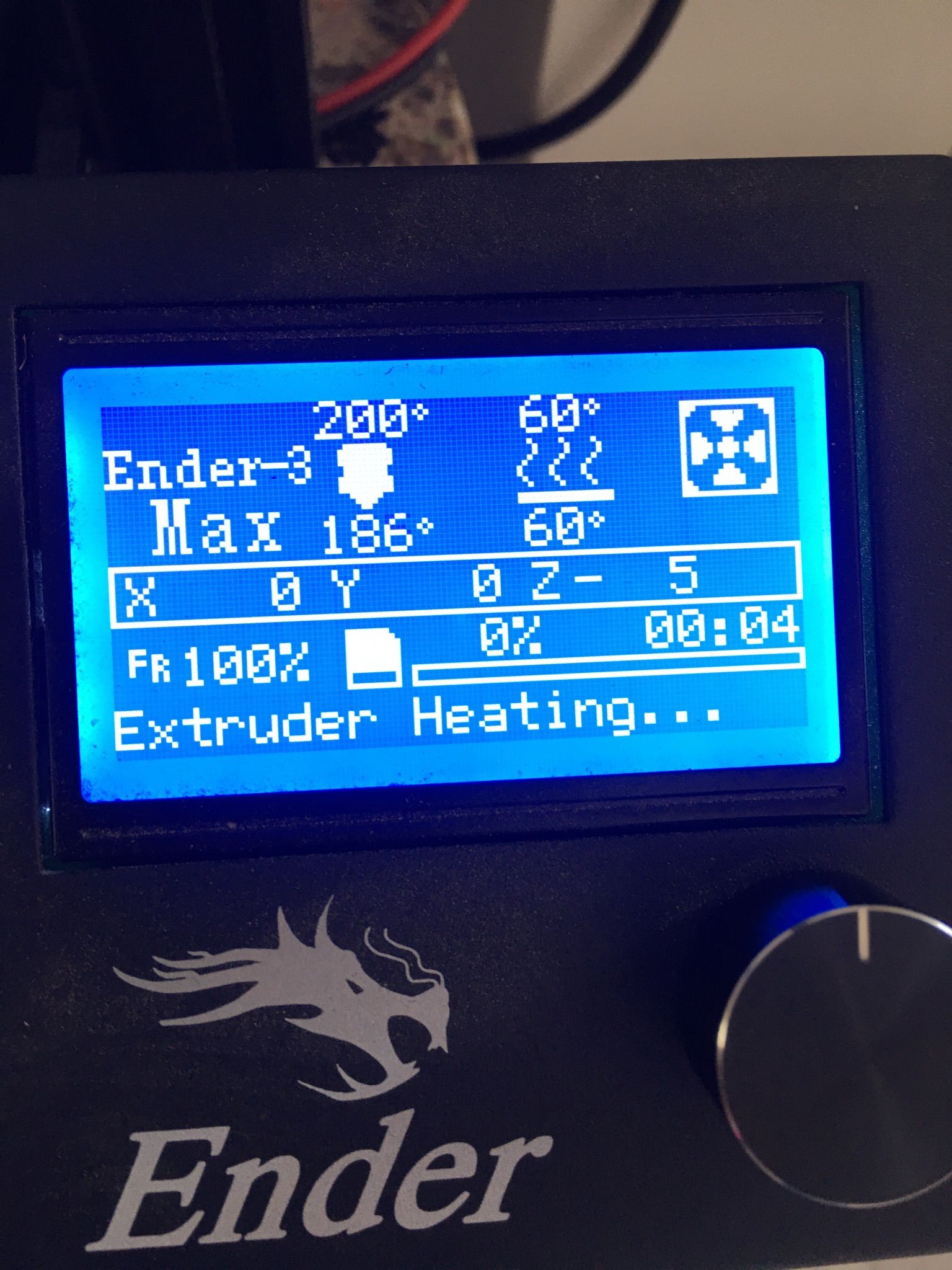

walid61 Posté(e) Mai 30, 2021 Auteur Partager Posté(e) Mai 30, 2021 Bonsoir, La tête juste avant l’impression des 2 lignes de mon start gcode, la tête bouge et imprime ds le vide comme si s’était normal. Voici quelques photos Lien vers le commentaire Partager sur d’autres sites More sharing options...
walid61 Posté(e) Mai 30, 2021 Auteur Partager Posté(e) Mai 30, 2021 Il suffit d’écrire au début : G90 ; absolute positioning c ca ? Lien vers le commentaire Partager sur d’autres sites More sharing options...
PierreG Posté(e) Mai 30, 2021 Partager Posté(e) Mai 30, 2021 Un Z a -5 ??? Ça me semble louche! Lien vers le commentaire Partager sur d’autres sites More sharing options...
walid61 Posté(e) Mai 30, 2021 Auteur Partager Posté(e) Mai 30, 2021 Et qd je le remets à 0, la buse est encore plus haute Lien vers le commentaire Partager sur d’autres sites More sharing options...
PPAC Posté(e) Mai 30, 2021 Partager Posté(e) Mai 30, 2021 (modifié) Il y a 1 heure, walid61 a dit : Il suffit d’écrire au début : G90 ; absolute positioning c ca ? oui ... Mais finalement, tu dois avoir un Z-offset ... cf https://marlinfw.org/docs/gcode/M206.html Il faudrait regarder le résultat d'un M503 https://marlinfw.org/docs/gcode/M503.html pour voir la valeur de ce Z offset ou alors tu a peut être un menu pour cela sur ton écran d'imprimante. Où alors le Z endstop qui bug ... ou ? Sinon éviter le multipost il existe la possibilité d'éditer un message via les "..." en haut a droite d'un message. Modifié (le) Mai 30, 2021 par PPAC 2 Lien vers le commentaire Partager sur d’autres sites More sharing options...

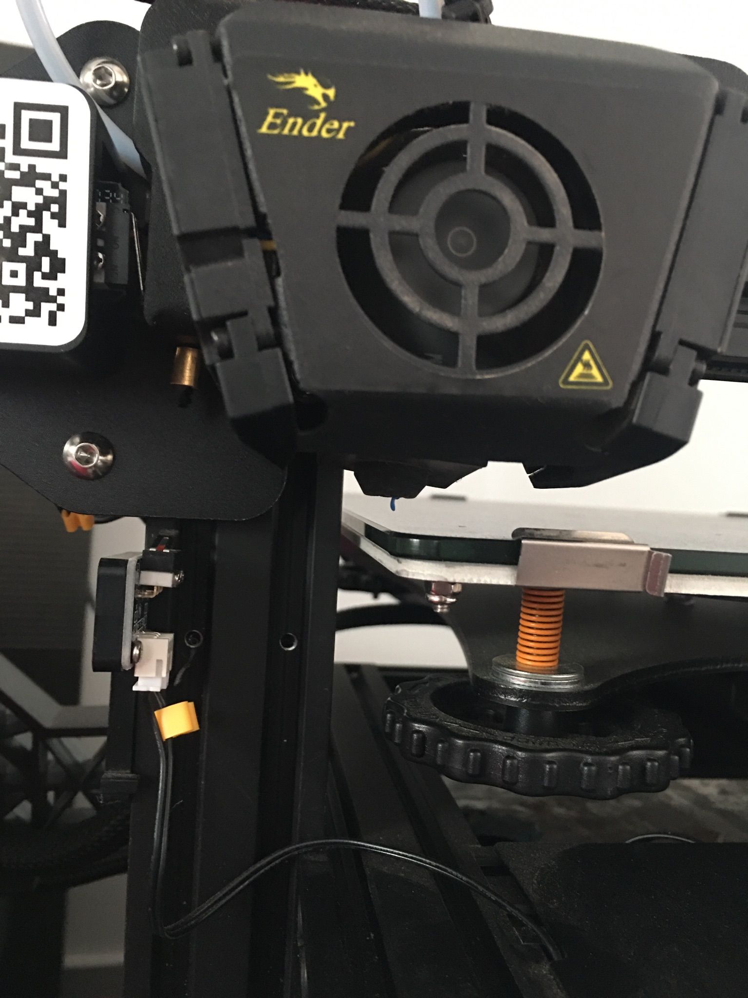

PierreG Posté(e) Mai 31, 2021 Partager Posté(e) Mai 31, 2021 Question simpliste... je n'ai pas cru voir un BLTouch sur ta machine. Ne serait-ce pas simplement ton endstop mécanique qui a du jeu et qui s'est déplacé ? 1 1 Lien vers le commentaire Partager sur d’autres sites More sharing options...
walid61 Posté(e) Mai 31, 2021 Auteur Partager Posté(e) Mai 31, 2021 il y a 13 minutes, PierreG a dit : Question simpliste... je n'ai pas cru voir un BLTouch sur ta machine. Ne serait-ce pas simplement ton endstop mécanique qui a du jeu et qui s'est déplacé ? non je ne pense pas mais je vérifie quand même ce soir Lien vers le commentaire Partager sur d’autres sites More sharing options...
