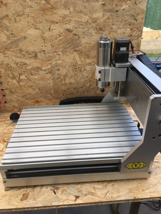

Titouvol Posté(e) Juin 6, 2021 Posté(e) Juin 6, 2021 Bonjour à tous, J'ai enfin un peu de temps pour m'occuper de la 3018, reçu il y a quelques temps. En dehors d'un montage un peu fouillis (à 3 reprises j'ai du redémonter pour insérer une pièce ou en retourner une), tout c'est bien passé. Le petit contrôleur est bien pratique pour faire bouger les axes sans faire tourner les vis sans fin à la main ... Par contre j'ai une question concernant la position des origines : Pour Z et Y, ça correspond à mes imprimantes 3D : Plateau reculé au max et tête en bas. Par contre pour X, la tête va à droite du plateau ... il me semblait que par défaut c'était comme sur nos imprimantes 3D, plutôt à gauche. J'allais attaquer l'installation des fins de course, donc avant de le mettre du mauvais côté, je préférais demander ! Sur votre 3018, l'origine de X, quand vous être face à la broche, elle est à droite ou à gauche ? J'ai vérifié mon câblage et tout semble en ordre.

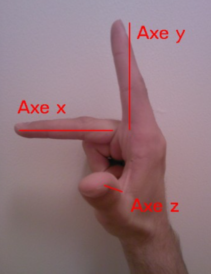

PPAC Posté(e) Juin 6, 2021 Posté(e) Juin 6, 2021 (modifié) Salutation, Il y a 7 heures, Titouvol a dit : l'origine de X, quand vous être face à la broche, elle est à droite ou à gauche ? je n'ai pas de cnc ... mais pour moi, même référentiel qu'une imprimante 3D ... origine x=0 donc a l'avant (proche de moi) et y=0 a ma gauche, si je me place face a la machine. Il me semble que le message suivant répondra a cette question ... Le 13/03/2021 at 13:55, Jean-Claude Garnier a dit : Le 13/03/2021 at 12:59, Sam62 a dit : Dans la position actuelle de la machine sur les photos si je jog en X+ le portique avance, en Y+ il se déplace vers la droite et Z- il descend. J'avais pas vu On parle bien de cette photo là ? Dans la position de la photo, si tu jog en X+ la tête DEVRAIT venir vers toi Si tu jog en Y- le portique DEVRAIT aller vers la gauche. extrait de Modifié (le) Juin 6, 2021 par PPAC
Jean-Claude Garnier Posté(e) Juin 6, 2021 Posté(e) Juin 6, 2021 Merci @PPAC de citer mes bêtises... Souvent sur les CN industrielles, on dit que l'axe X est l'axe le plus long mais je dirais encore une fois que "ça dépend"... Ce qu'il faut surtout que les "bleu-bites" comprennent c'est qu'il y a des CN sur lesquelles la table monte, d'autres c'est la tête qui descend, sur d'autres on a un portique qui bouge alors que sur d'autres c'est la table, sur certaines (les aléseuses) la broche est horizontale. Il y en a sur lesquelles la pièce ne bouge pas du tout c'est la machine qui bouge autour. Or un programme fait pour un type d'architecture doit pouvoir passer sur une autre. Un programme est fait sur un PC et quand on est devant l'écran le X+ est à droite, le Y+ est en haut et le Z+ dans ton pif. On raisonne "mouvement de l'outil", jamais "mouvement de la table" Seul compte le sens des axes qui forme un trièdre XYZ mais si tu cherches sur Internet 'trièdre XYZ" c'est un coup à s'y perdre, les mecs te montrent des photos d'une main droite avec le pouce l'index et le majeur tendus comme ça : Perso quand j'apprenais la CN à mes stagiaires (dans une vie précédente) je n'utilisais pas ma main gauche comme ci-dessus, mais ma main droite, comme ça la direction dans laquelle pointent les doigts donne non seulement le nom de l'axe mais son sens (positif) PS : @PPAC ? Dans mon imaginaire PPAC signifie "Poulet Prêt à Cuire)..... me dis pas que ton pseudo veut dire ça quand même 1
PPAC Posté(e) Juin 6, 2021 Posté(e) Juin 6, 2021 (modifié) Merci @Jean-Claude Garnier pour ces explications ! (Très instructif pour moi, oubliant le côté relatif selon les constructeurs.) P.S. : Je ne suis pas un "Poulet Prêt à Cuire" mais tu viens de me trouver mon titre pour le forum ! Merci ! Edit : et pour moi tu ne dis pas de bêtise car d’après la photo (on ne se trouve pas face a la machine) les explications me semble cohérentes ... Modifié (le) Juin 6, 2021 par PPAC
Titouvol Posté(e) Juin 6, 2021 Auteur Posté(e) Juin 6, 2021 Oula, je ne m'attendais pas à un tel détail ! Donc si j'ai bien suivi, j'ai bien un souci d'inversion de l'axe X. Pour faire aller X à gauche je suis obligé de faire + J'essayerais de voir si c'est pareil depuis le PC et si c'est le cas je modifierai le cablage. Merci à tous

fran6p Posté(e) Juin 7, 2021 Posté(e) Juin 7, 2021 Il y a 23 heures, Jean-Claude Garnier a dit : je n'utilisais pas ma main gauche comme ci-dessus, Sûr que c'est une main gauche sur la photo? Désolé, c'est mon côté «Tatie Ion»
divers Posté(e) Juin 7, 2021 Posté(e) Juin 7, 2021 C'est surtout une main droite mal orientée. (une rotation de 90° à droite serait "normal" le pouce en X, l'index en Y et la majeur en Z)
Jean-Claude Garnier Posté(e) Juin 7, 2021 Posté(e) Juin 7, 2021 (modifié) Le 06/06/2021 at 18:37, Jean-Claude Garnier a dit : Perso quand j'apprenais la CN à mes stagiaires (dans une vie précédente) je n'utilisais pas ma main gauche comme ci-dessus, mais ma main droite, comme ça la direction dans laquelle pointent les doigts donne non seulement le nom de l'axe mais son sens (positif) Oh pitain c'est les souvenirs de parapente qui m'ont perturbé.... Je voulais dire : Perso quand j'apprenais la CN à mes stagiaires (dans une vie précédente) je n'utilisais pas ma main droite comme ci-dessus, mais ma main gauche, comme ça la direction dans laquelle pointent les doigts donne non seulement le nom de l'axe mais son sens (positif) Le pouce est le Z dans ce cas, merci aux pinailleurs d'avoir pinaillé à juste titre Modifié (le) Juin 7, 2021 par Jean-Claude Garnier 1 1

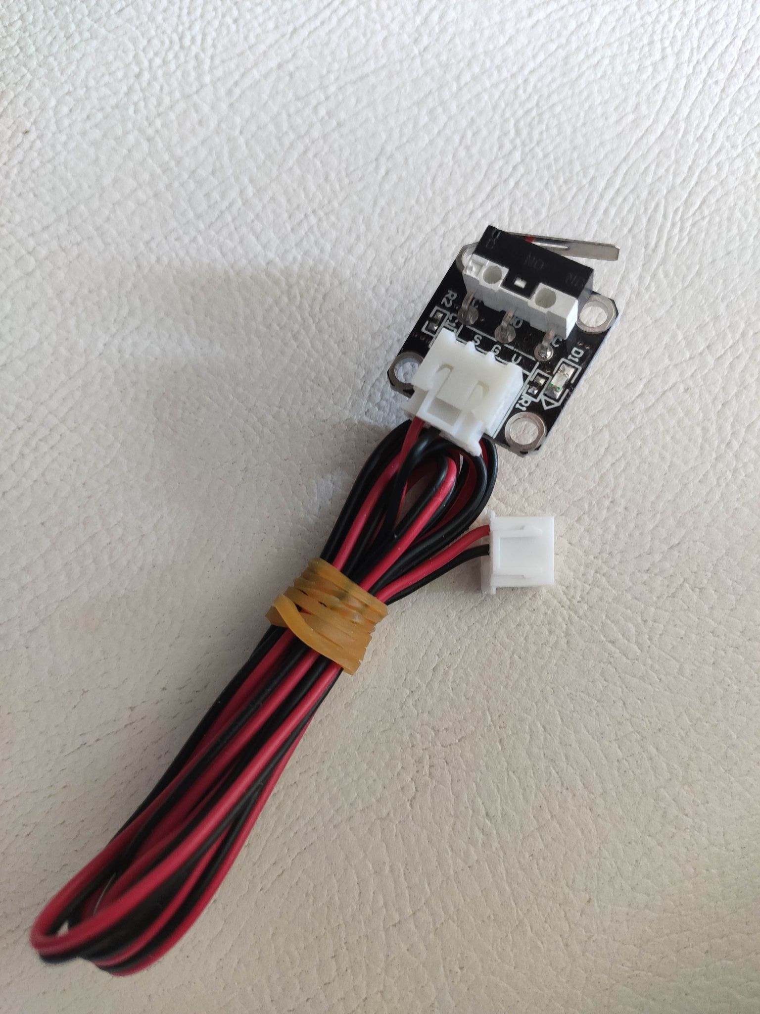

Titouvol Posté(e) Juin 11, 2021 Auteur Posté(e) Juin 11, 2021 Bon ... j'ai fini le câblage et c'est plutôt propre ... Par contre j'ai un truc marrant : Avant je pouvais utiliser le petit contrôleur pour activer les différents moteurs. Depuis qu'il y a les endstop, il ne s'allume même plus (l'écran reste noir). Par contre il m'a semblé (à retester) que quand je déplace les axes manuellement pour qu'ils n'actionnent plus les endstops, l'écran s'allume et je peux de nouveau faire bouger les différents moteurs.. Mais comme je n'ai encore rien fait côté firmware, j'imagine que c'est un normal : il faut que je prévienne la machine que maintenant elle a des endstops. Faut juste que je trouve le temps de m'en occuper.@Jean-Claude Garnier Je viens de parcourir les 11 pages ... très sympa ta machine. Rien à voir avec ma 3018 !!!

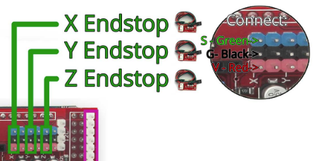

PPAC Posté(e) Juin 11, 2021 Posté(e) Juin 11, 2021 (modifié) il y a une heure, Titouvol a dit : Depuis qu'il y a les endstop, il ne s'allume même plus (l'écran reste noir). Par contre il m'a semblé (à retester) que quand je déplace les axes manuellement pour qu'ils n'actionnent plus les endstops, l'écran s'allume et je peux de nouveau faire bouger les différents moteurs.. là pour moi, il y a un truc pas normal ... Tu utilise quoi comme endstop du switch a deux fil ou de l'optique a 3 fils et tu utilise quoi comme carte mère un RAMPS ? Si deux fils, tu aurai pas branché sur G Ground et V V+ (donc tu y draine le V+ quand tu déclenche un endstop) au lieu de S Signal et G Ground ? Si un RAMPS : Zoom sur le SVG pour vérifier que tu a le bon branchement des endstop (même si là pour une imprimante pour moi les endstop devrais se connecter pareil ...): https://reprap.org/mediawiki/images/6/6d/Rampswire14.svg Modifié (le) Juin 11, 2021 par PPAC

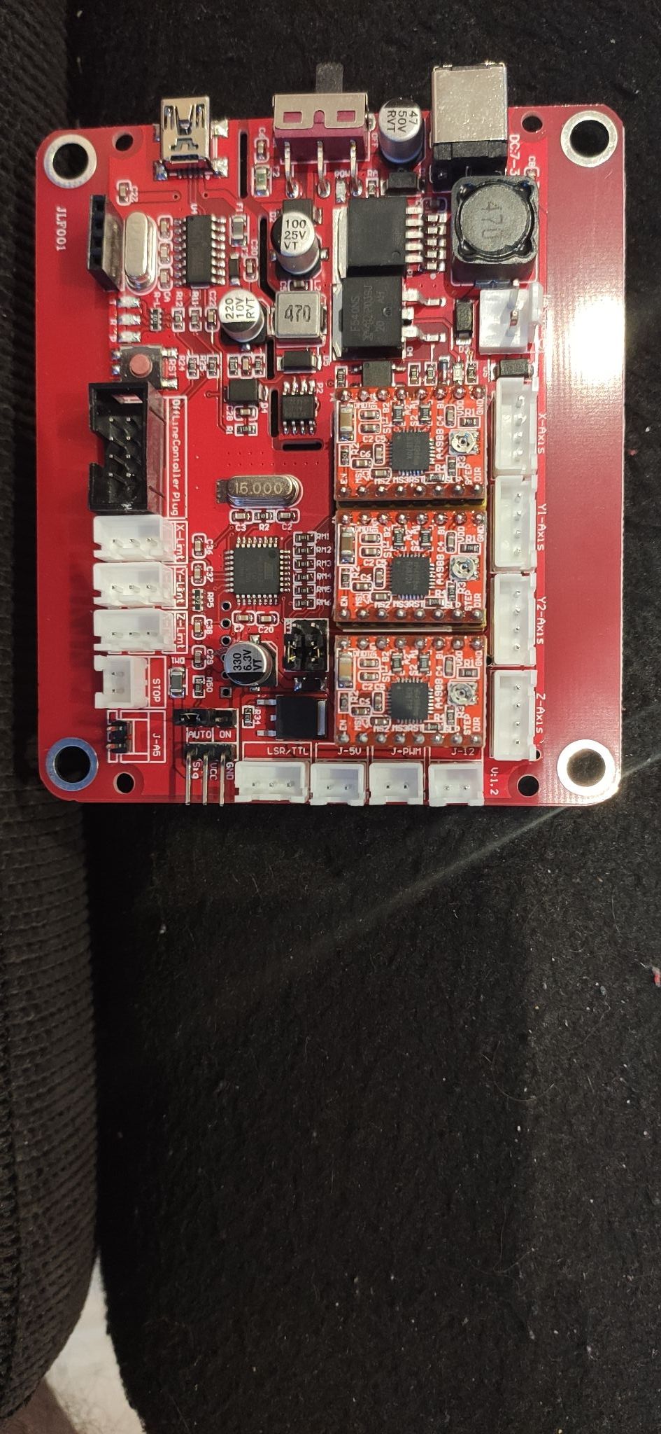

Titouvol Posté(e) Juin 11, 2021 Auteur Posté(e) Juin 11, 2021 Hello, Je ne saurais trop te dire pour les S - G etc. J'utilise des endstops à deux fils. Quand je teste au multimètre, le circuit est ouvert en temps normal et quand je presse le contacteur, ça ferme le circuit. Voici les photos de ma carte et de mon endstops.
PPAC Posté(e) Juin 12, 2021 Posté(e) Juin 12, 2021 Il y a 17 heures, Titouvol a dit : Voici les photos de ma carte et de mon endstops. Je ne trouve pas de documentation pour cette carte ( cf https://www.google.com/search?q=JLF001+v1.2 ) ... je n'arrive donc pas a avoir un schéma avec les pin pour les connecteur des fin de courses. Mais comme les fiches des câbles des endstop ont des détrompeur, une erreur de branchement semble peux probable ... Le coté écran éteins lors de l'activation des endstops ( circuit fermé) me fait pourtant penser a une erreur de se genre... mais je me trompe surement car je ne connais pas cette carte. Merci pour les photos et mes excuses pour cette piste que je n'arrive pas a vérifier.
Titouvol Posté(e) Juin 12, 2021 Auteur Posté(e) Juin 12, 2021 (modifié) Non pas du tout, tu n'as pas à excuser. Bien au contraire tu passes du temps à chercher pour m'aider ! Et je suis assez accord avec toi, mes imprimantes ne s'éteignent pas quand elles font un home ! C'est un peu mon souci, sur ces machines ils mettent ce qui leur tombe sous la main ... Pas de bol pour moi, on ne trouve quasi rien sur cette carte. Oui j'avais choisi ces endstops exactement parce qu'ils ont le bon connecteur, mais cela n'empêche pas que le cablage puisse ne pas être adapté ... Ils ne sont pas vendus pour CETTE machine. Tu penses qu'il y a une possibilité pour que la CNC attende des endstops avec une position par défaut fermée et qui s'ouvrent quand on appui ? Si c'est le cas, je prends 2 bouts de fils et je teste avec 1 seul endstop en modifiant son cablage. Les deux positions (ouvert et fermé) sont normales (la CNC ou une imprimante peuvent rester dans les deux sans cramer ...) donc je ne suis pas un cador en électronique, mais je serais tenté de dire que je ne risque rien à essayer (arrêtes moi si je me trompe !). Modifié (le) Juin 12, 2021 par Titouvol
PPAC Posté(e) Juin 12, 2021 Posté(e) Juin 12, 2021 (modifié) Je ne pense pas que le coté NO ou NC du endstop soit en jeu ici. (et pour moi comme avec marlin cela dois pouvoir se modifier sous grbl ...) Je me dit qu'il faut tester comme tu le propose avec juste un endstop câblé autrement sur la carte ... il te faudra bidouiller le connecteur déplacer le fil rouge a l'autre extrémité du connecteur sur la fiche que tu connecte a la carte et voir si cela ne créer plus cette écran éteint sur activation du endstop. Mais il me semble que le mieux serai de trouver de la doc ou d'attendre l'avis d'une personne plus avisé que moi pour cela car si je me trompe ... je ne voudrais pas que tu grille du matériel. Edit : et peut être qu'il faut simplement définir les endstop sous le firmware grbl pour que cela ne créer plus ce problème. Modifié (le) Juin 12, 2021 par PPAC
