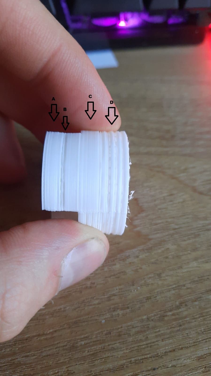

ImInSpace Posté(e) Juin 9, 2021 Partager Posté(e) Juin 9, 2021 Bonjour à tous, Je cherche à imprimer un cylindre et ceci arrive A : Base montre un non alignement (très faible) B : le moment ou j'ai essayé d'imprimer plus vite (125%) C : La base du tube pleine D : Début phase creuse du tube avec un chanfrein et un support pour la partie haute du tube Il est à noter que quand je m'en suis aperçu, la buse pensait continuer à imprimer... mais 0.3 mm au dessus de l'impression dans le vide et sans tirer de filament De ce que je vois/pense chanfrein et support de font pas bon ménage + je dois faire très attention à la manière dont le filament rentre. Je vous envoie le modèle au cas ou vous en auriez besoin Qu'en pensez-vous? Merci d'avance Roll center v2.stl Lien vers le commentaire Partager sur d’autres sites More sharing options...
remibora Posté(e) Juin 9, 2021 Partager Posté(e) Juin 9, 2021 Salut, L'aspect est très différent des pièces que tu nous as montrées dans ton précédent sujet. As-tu changé la nature de filament (PETG? / PLA de mauvaise qualité). Ta pièce a des parois relativement épaisses. Du coup, la forme intérieure ne devrait pas avoir de répercutions sur l'extérieur . Il n'y aurait pas un ajustement à faire au niveau de la température et de la ventilation? Par curiosité, pourrais-tu imprimer cette pièce en mode vase (menu "mode spéciaux" -> spiraliser le contour extérieur) pour te faire une idée? Lien vers le commentaire Partager sur d’autres sites More sharing options...
methylene67 Posté(e) Juin 9, 2021 Partager Posté(e) Juin 9, 2021 Sous-extrusion ? Lien vers le commentaire Partager sur d’autres sites More sharing options...
ImInSpace Posté(e) Juin 9, 2021 Auteur Partager Posté(e) Juin 9, 2021 (modifié) Salut, C'est littéralement la même bobine. Impression parfaite (selon moi) Quant à la sous extrusion je ne sais pas gérer^^ Il y a 16 heures, methylene67 a dit : Sous-extrusion ? Si oui, je ne sais pas gérer^^ Modifié (le) Juin 9, 2021 par ImInSpace Lien vers le commentaire Partager sur d’autres sites More sharing options...
remibora Posté(e) Juin 9, 2021 Partager Posté(e) Juin 9, 2021 (modifié) Effectivement, très belle impression qui met de coté l'hypothèse de la sous-extrusion. Tu as un léger pied d'éléphant (plateau trop chaud? défaut de l'axe Z?) Tu as utilisé exactement les mêmes paramètres, mise à par le mode vase? PS: les modérateurs apprécient moyennement les multi-posts (commentaires consécutifs de la même personne). Tu peux modifier ton commentaire pendant 12h en cliquant sur l'icone "..." en haut à droite puis sur Editer. Modifié (le) Juin 9, 2021 par remibora Lien vers le commentaire Partager sur d’autres sites More sharing options...
ImInSpace Posté(e) Juin 9, 2021 Auteur Partager Posté(e) Juin 9, 2021 (modifié) Pour cette impression oui. J'avais réussi 3 - 4 autres impressions parfaites mais pas très hautes (jamais plus de 1.5-2 cm de hauteur) Je ne crois avoir joué que avec les supports et adhérence (je ne fait plus qu'une jupe, ou une robe d'été pour te faire plaisir ) Alors j'ai PEUT ÊTRE fait un motif de remplissage en grille plutôt que cubique (mais je ne pense pas que ça puisse en être la cause) merci pour le PS je modifie ça de suite Modifié (le) Juin 9, 2021 par ImInSpace Lien vers le commentaire Partager sur d’autres sites More sharing options...

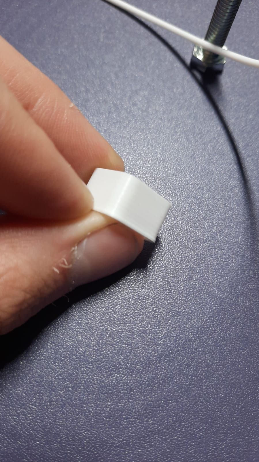

methylene67 Posté(e) Juin 9, 2021 Partager Posté(e) Juin 9, 2021 il y a 6 minutes, remibora a dit : Effectivement, très belle impression qui met de coté l'hypothèse de la sous-extrusion. Tu as un léger pied d'éléphant (plateau trop chaud? défaut de l'axe Z?) Tu as utilisé exactement les mêmes paramètres, mise à par le mode vase? PS: les modérateurs apprécient moyennement les multi-posts (commentaires consécutifs de la même personne). Tu peux modifier ton commentaire pendant 12h en cliquant sur l'icone "..." en haut à droite puis sur Editer. La sous-extrusion peut parfois être aléatoire, d'une pièce à l'autre, d'une couche à l'autre, tout dépend la cause de cette dernière. La première pièce y ressemble fortement, la deuxième non. Re test d'imprimer cette pièce (vu la taille cela doit être rapide) voir si les défauts sont les mêmes. La seconde pièce est un cube (plein ?), ce n'est pas très compliqué à imprimer et cela peut ne pas révéler un défaut d'impression qui sera présent sur d'autre pièce. Quelle est l'épaisseur des parois ? Lien vers le commentaire Partager sur d’autres sites More sharing options...
remibora Posté(e) Juin 9, 2021 Partager Posté(e) Juin 9, 2021 il y a 3 minutes, methylene67 a dit : La seconde pièce est un cube (plein ?) C'est un cube imprimé en mode vase: habituellement, ça permet de mettre en évidence la sous-extrusion. Lien vers le commentaire Partager sur d’autres sites More sharing options...
ImInSpace Posté(e) Juin 9, 2021 Auteur Partager Posté(e) Juin 9, 2021 il y a 3 minutes, methylene67 a dit : Re test d'imprimer cette pièce (vu la taille cela doit être rapide) La première pièce m'a pris une heure et demi (de mémoire) pour en arriver là mais bon allons-y il y a 3 minutes, methylene67 a dit : La seconde pièce est un cube (plein ?) Vide il y a 4 minutes, methylene67 a dit : Quelle est l'épaisseur des parois ? 0.8mm Lien vers le commentaire Partager sur d’autres sites More sharing options...

PPAC Posté(e) Juin 9, 2021 Partager Posté(e) Juin 9, 2021 (modifié) Salutation ! Là tu semble avoir un bon problème d'extrusion (peut être le heatbreak mal refroidis et/ou une rétraction trop grande ... ou ... ) (avec lien vers titi's procédure) Aussi vérifier le bras de l'extrudeur en plastique au niveau de son articulations ou au niveau du galet presseur. Il faut démonter l'extrudeur pour le voir si il n'est pas fendu. Modifié (le) Juin 9, 2021 par PPAC Lien vers le commentaire Partager sur d’autres sites More sharing options...

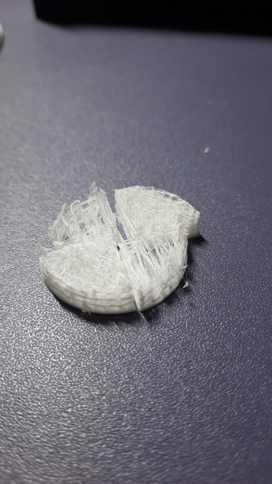

ImInSpace Posté(e) Juin 24, 2021 Auteur Partager Posté(e) Juin 24, 2021 ME REVOILA, Alors je me suis fabriqué un dérouleur pour mes grosses bobines, j'ai changé de PTFE pour prendre un capricorne, et j'ai même mis une buse neuve et voila le résultat. Les parties sensées être plates ne le sont pas. Chers médecins, de quel mal est-ce le symptôme? Lien vers le commentaire Partager sur d’autres sites More sharing options...
Idealnight Posté(e) Juin 24, 2021 Partager Posté(e) Juin 24, 2021 Sur ta jupe on voit très bien que le réglage buse/bed n'est pas bon donc déjà il faut commencer par là de mon point de vue et ensuite voir ce que cela donne. Lien vers le commentaire Partager sur d’autres sites More sharing options...
ImInSpace Posté(e) Juin 24, 2021 Auteur Partager Posté(e) Juin 24, 2021 (modifié) Le petit bout de fil que tu vois en bas est un soucis d’adhérence que j'ai corrigé pendant que la buse faisait son tour, enfin j'ai coupé le bout quoi Modifié (le) Juin 24, 2021 par ImInSpace Lien vers le commentaire Partager sur d’autres sites More sharing options...
Idealnight Posté(e) Juin 24, 2021 Partager Posté(e) Juin 24, 2021 non plutôt sur l'aspect, une partie parait bien blanche et une autre translucide signe que la planéité du plateau n'est pas bonne mais peut-être que la photo me trompe. Mais tu as d'autres problème pour sur dont on t'a déjà évoqué des pistes, mauvaise liaison ptfe/buse voir titi's procédure, as-tu bien mis les bagues sur les pneufit, courroies bien tendues, contrôle de l'extrudeur avec le test des 120mm le faire 2/3 fois pour etre sur que ça tient. Lien vers le commentaire Partager sur d’autres sites More sharing options...
ImInSpace Posté(e) Juin 24, 2021 Auteur Partager Posté(e) Juin 24, 2021 il y a 40 minutes, Idealnight a dit : as-tu bien mis les bagues sur les pneufit oui il y a 40 minutes, Idealnight a dit : courroies bien tendues oui il y a 43 minutes, Idealnight a dit : mauvaise liaison ptfe/buse voir titi's procédure fait avec l'ancien ptfe et une nouvelle fois avec le nouveau il y a 47 minutes, Idealnight a dit : test des 120mm je n'ai pas de pied à coulisse pour faire avec suffisamment de précision, je vais acheter ça demain Lien vers le commentaire Partager sur d’autres sites More sharing options...
