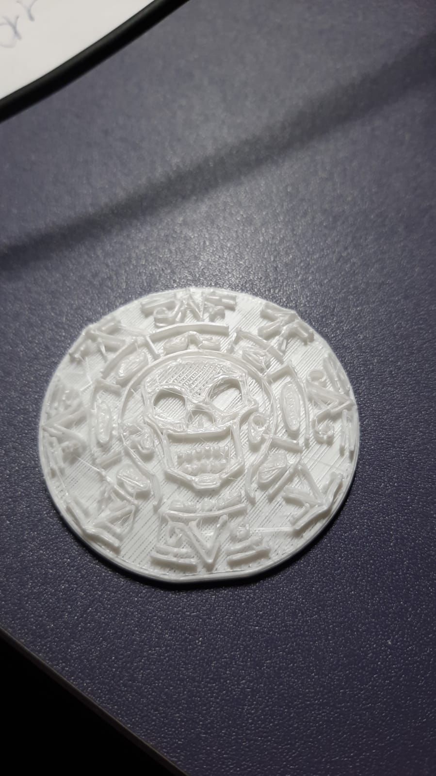

OK I'M BACK windows 10 prêt, ssd prêt, driver prêt, motivation prêt
Alors il y avait un gros problème de calibration j'ai suivi ce tuto: https://all3dp.com/fr/2/calibrer-extrudeur-imprimante-3d/ et j'ai fait les modification et passé mon M92 E de 90 (je crois) à E 115.03.
Je lance tout grillerai une impression que voici et qui me fait la même chose que la dernière, ce qui semble être une sous extrusion.
Je refais le test de calibration et là: j'ai exactement le même décalage de calibration que avant. J'ai bien fait attention à ne pas laissé l'extrudeur tirer sur la bobine afin de ne pas risquer d'altérer le résultat.
D'autres idées?

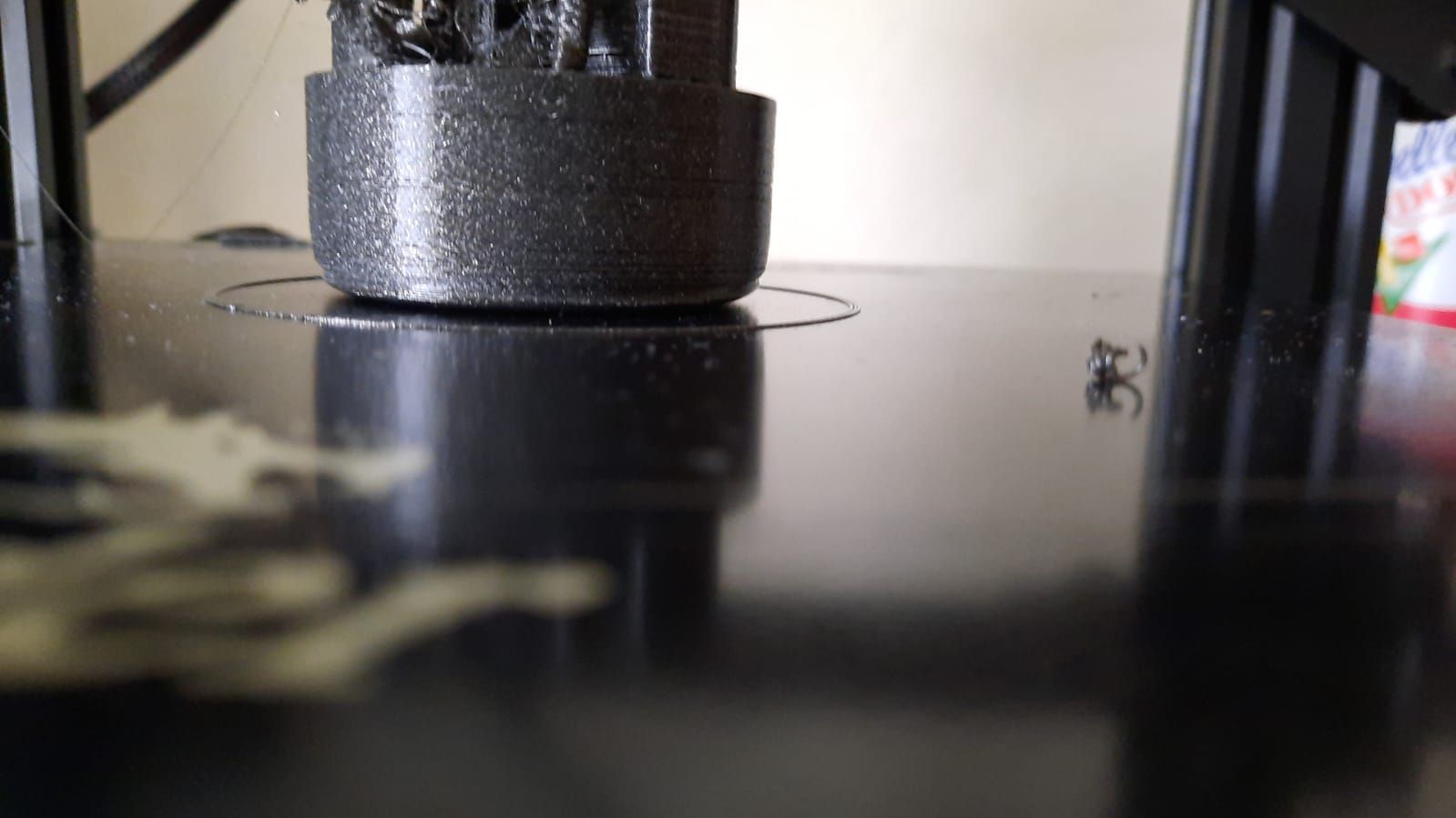

Impression 2:
1962754987_WhatsAppImage2021-07-24at17_26_28.thumb.jpeg.65c62f24971703a7c9d38b6b69e549f0.jpeg
Idem pour celui là on voit le décollement plus nettement (l'irrégularité à mi-hauteur peut provenir du fait que j'ai imprimé à 115 % sur un laps de temps qui peut correspondre à cette épaisseur)

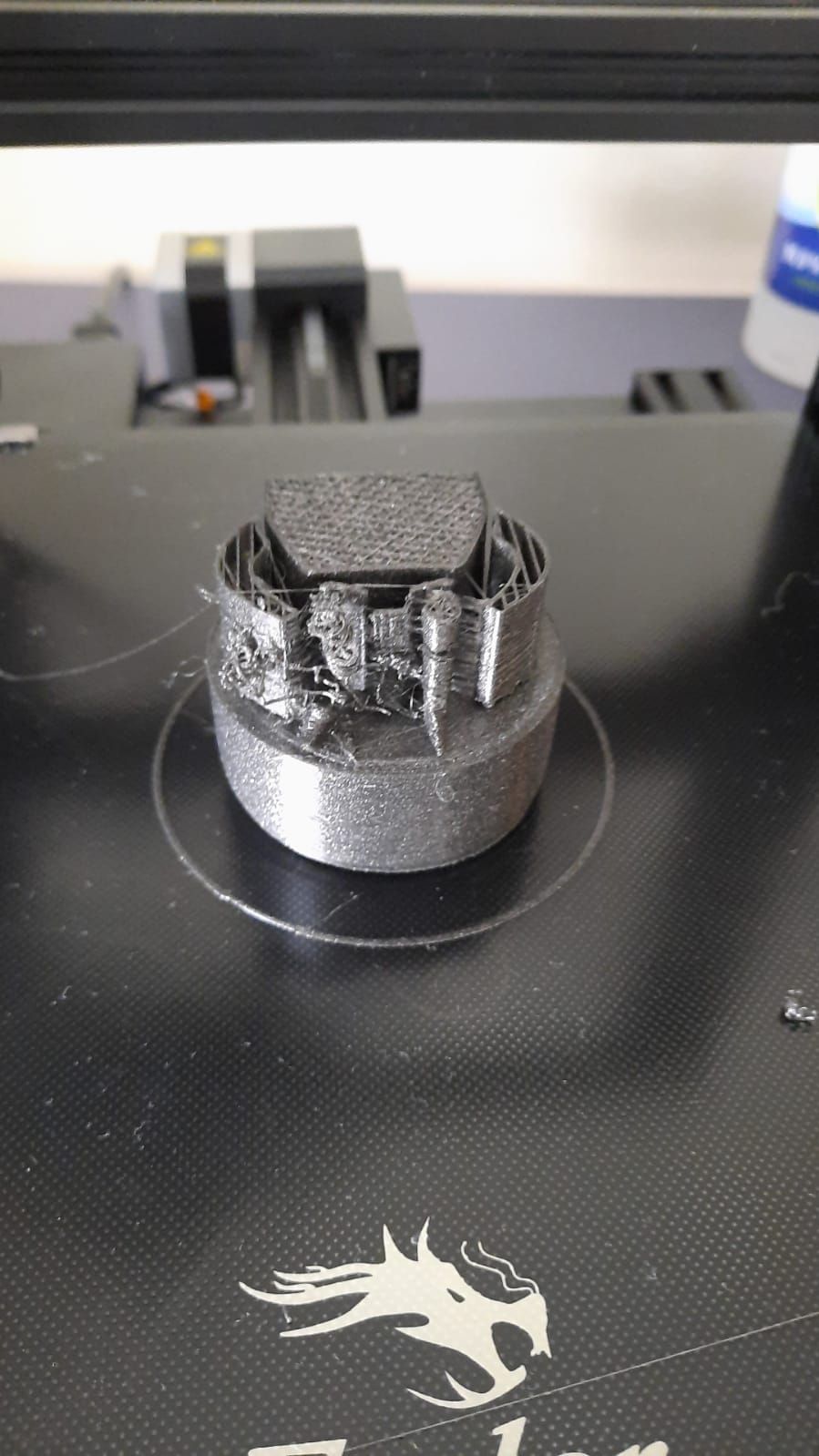

Concernant l'impression 1:
518461963_WhatsAppImage2021-07-24at17_17_40.thumb.jpeg.4e879b13444ca756921b216128130097.jpeg518832166_WhatsAppImage2021-07-24at17_19_06.thumb.jpeg.a7dd530431afadb1b89d7e4d4450bdf8.jpeg
La deuxième image c'est le modèle sans les supports ou on voit qu'il y a une grosse strie (j'ai pas d'autre mot)sur la partie gauche. le rendu de l'autre pied que l'on voit sur l'image 1 n'est pas assez net pour être certain de l'endroit de la rupture.

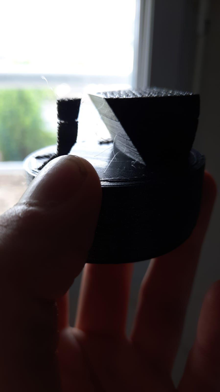

Concernant la deuxième impression:
1370575469_WhatsAppImage2021-07-24at21_40_13.thumb.jpeg.afaee6c55f5821dce7c44f9969989d8b.jpeg
Voici ce qu'elle m'a fait quand je me suis réveillé.

Tu semble être victime du warping (le bord des pièces qui se relève)
Un moyen simple pour éviter ça : dans Cura, au lieu de choisir jupe dans adhérence du plateau, sélectionne bordure avec 10 lignes. Cela va ajouter une zone plate d'une seule couche autour de ta pièce, et qui sera facile à enlever une fois l'impression terminée.
C'est donc à ça que ça sert! Me voilà moins bête^^ est ce que tu pense que ça peut également être à l'origine des échecs d'impression?
Si une pièce se décolle pendant une impression, c'est soit parce que la 1ère couche n'est pas assez écrasée, soit parce que la surface de la pièce en contact avec le plateau n'est pas assez grande. Pour ce deuxième cas, si on met une bordure autour de la pièce, cela augmente la surface en contact, et limite les risques de décollement.
Fait un essai avec bordure et tient nous au courant.

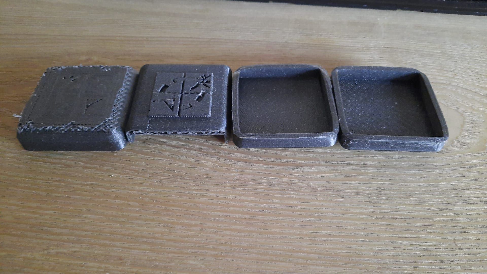

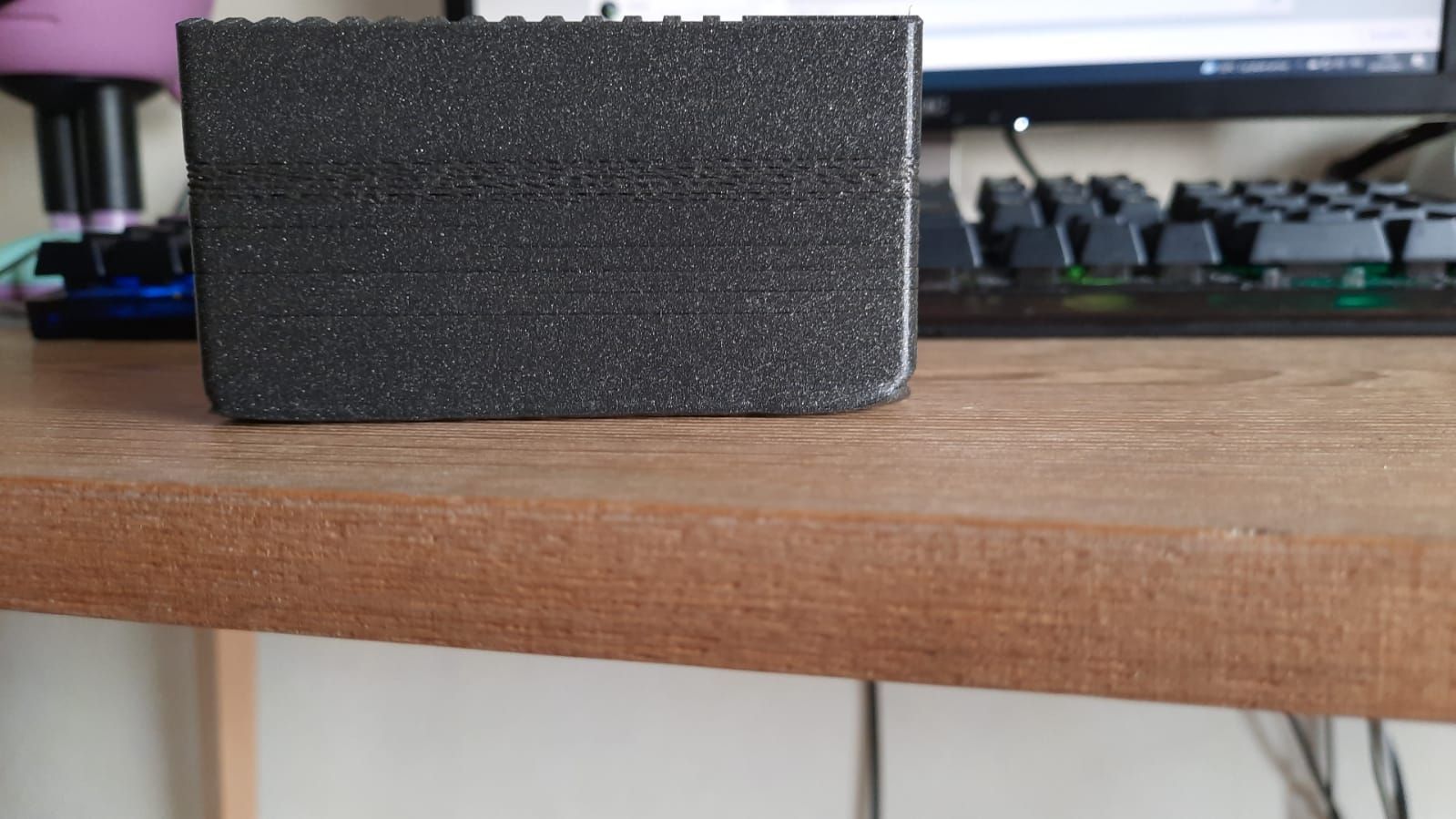

95x95-Geocaching-Box-DECKEL.stl
Voici le fichier ou les problèmes se sont manifestés

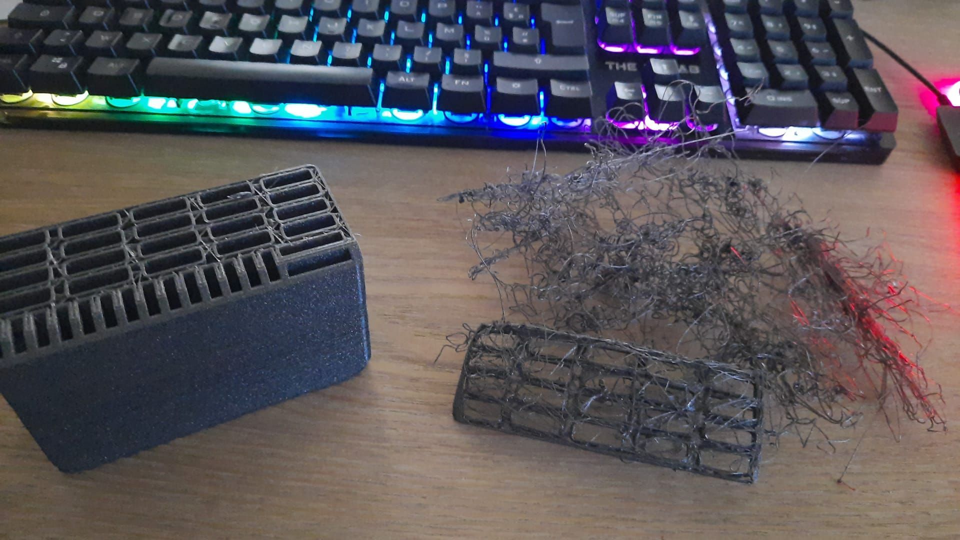

1144498159_WhatsAppImage2021-07-29at21_10_36.thumb.jpeg.812b162adb1ec0bff1bf1f3e134512c6.jpeg
Dans l'ordre (toutes les impressions ont été faites avec bordures 10 lignes)
impression n°1 Gauche :j'ai voulu limiter les supports en imprimant le logo vers le bas: résultat impossible d'enlever les supports qui sont soudés à la face (pas de problèmes de warping)
Impression n°2: Milieu gauche: j'ai voulu limiter les zones d'accroche du support au modèle j'ai donc imprimé sur le coté: résultat en voulant enlever le support qui était trop bien collé à une des deux paroi j'ai cassé un bord
Impression n°3: Milieu droit: j'ai imprimé avec le logo vers le haut, le support part bien mais j'ai du warping donc des angles pas droits et comme la pièce est un couvercle... je l'ai dans l'os
je mets ça sur le compte de l'adhérence au plateau: je nettoie le plateau et remets de la laque et diminue au cas où la densité de plafond du support de 33% à 25%
impression n°4: mêmes problèmes (je respecte bien les températures pour le filament qui demande 70 °C pour le plateau et 200-230°C pour la buse et je suis à 220 °C
Donc le bandeau à marché mais ce n'est pas parfait
