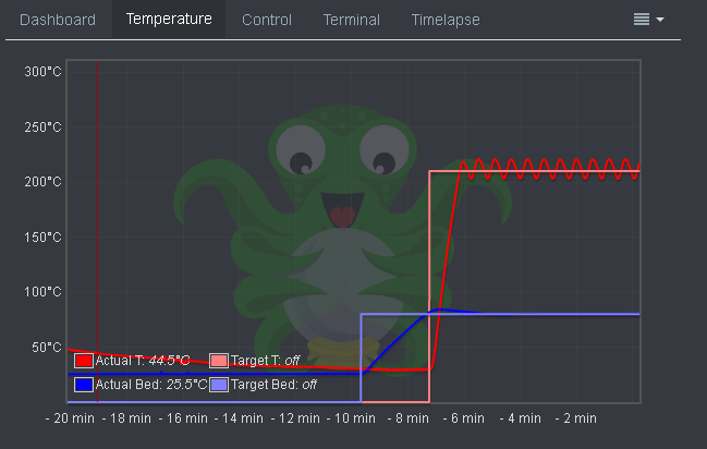

ikizami Posté(e) Juin 15, 2021 Auteur Posté(e) Juin 15, 2021 (modifié) pour les fluctuation a froid ca donne ca Modifié (le) Juin 15, 2021 par ikizami
ikizami Posté(e) Juin 15, 2021 Auteur Posté(e) Juin 15, 2021 (modifié) ducoup j'ai essayer de lancer 2 m303 un en s400 c20 et un autre en s200 c 20 et aucun soucis apparent je lance donc un benchy voir si ca tien et la je sais pas si c'est mieux ou pire mais voila je precise que je suis bien en pid j'ai verifier vais essayer de modifier un peu le pid_k1 voir un peu ce que ca donne mais la j'commence a etre perdu Modifié (le) Juin 15, 2021 par ikizami
MrMagounet Posté(e) Juin 16, 2021 Posté(e) Juin 16, 2021 Déjà moi ce qui m'étonne ce sont tes valeur a froid a froid tu as non seulement un variation assez importante mais en plus bien différente que celle du Bed ce qui n'a pas de sens a croire que ta sonde renvoie une mauvaise valeur ou alors la buse avait été en chauffe et était pas redescendu a sont niveau le plus froid. Pour la cartouche chauffante 50w cela pose pas de soucis en tout cas pour ma part même une cartouche 40w va très bien et met pas plus de temps que le 64w d'origine avec mon boc cuivre. d'ailleur les cartouche de 64w consomme plus que ne support a pick les nappe de la X1. L'autre soucis possible serait lié a ton mosfet de chauffe de la buse qui commence a déconné sur la GenL sa m'etait arrivé du jour au lendemain moi depuis que je tourne sur une Sgenl j'ai plus 1 ° de variation sur buse ou bed.
Rlv Posté(e) Juin 16, 2021 Posté(e) Juin 16, 2021 Salut, Déjà les valeurs de PID se calculent toujours autour d'un point de fonctionnement. Forcement tu n'auras pas les mêmes valeur à 200 ou 400°C. Donc règle le PID avec comme valeur cible 250°C si tu imprimes principalement du PLA/ABS/PETG. Pour faire simple une régulation est un compromis entre vitesse et stabilité. Donc essaie de diminuer progressivement le terme "P" jusqu'a ce que les fluctuations s'arrêtent. 1
