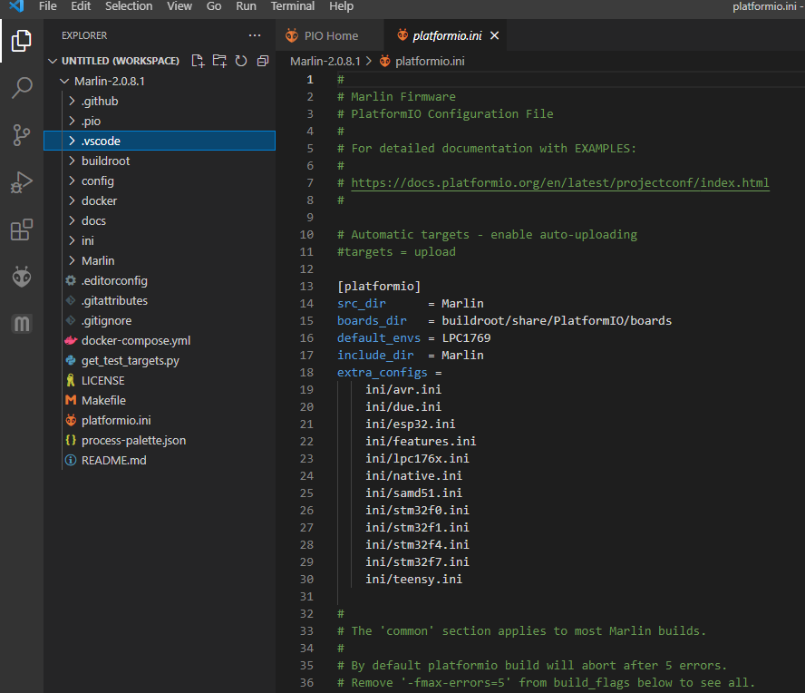

ikizami Posté(e) Juin 25, 2021 Auteur Partager Posté(e) Juin 25, 2021 (modifié) euuuuhhhhh dit moi tu serait pas comment je peux regler ca sans editer ca ligne par ligne par hazard ( je suis pas dutout familier avec plateformio la et j'arrive pas a compiler marlin ducoup Modifié (le) Juin 25, 2021 par ikizami Lien vers le commentaire Partager sur d’autres sites More sharing options...
PPAC Posté(e) Juin 25, 2021 Partager Posté(e) Juin 25, 2021 (modifié) fermer VSCode et effacer (ou renommer) le répertoire .vscode dans le projet ? Il devrait être recréer par VSCode a la prochaine ouverture de du projet. Modifié (le) Juin 25, 2021 par PPAC Lien vers le commentaire Partager sur d’autres sites More sharing options...
ikizami Posté(e) Juin 25, 2021 Auteur Partager Posté(e) Juin 25, 2021 (modifié) nan il ne le recree pas automatiquement dommage mais bon au final juste quelque nom d'utilisateur changer et de copier coller ca va vite juste un peu intimidant quand on y connais rien comme moi quoi Modifié (le) Juin 25, 2021 par ikizami Lien vers le commentaire Partager sur d’autres sites More sharing options...

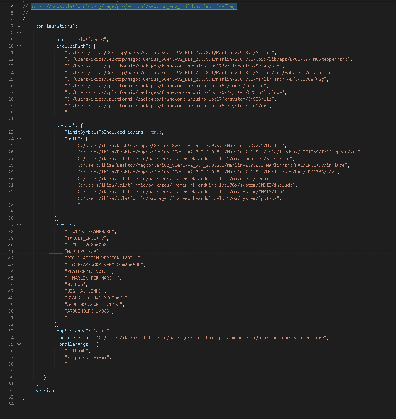

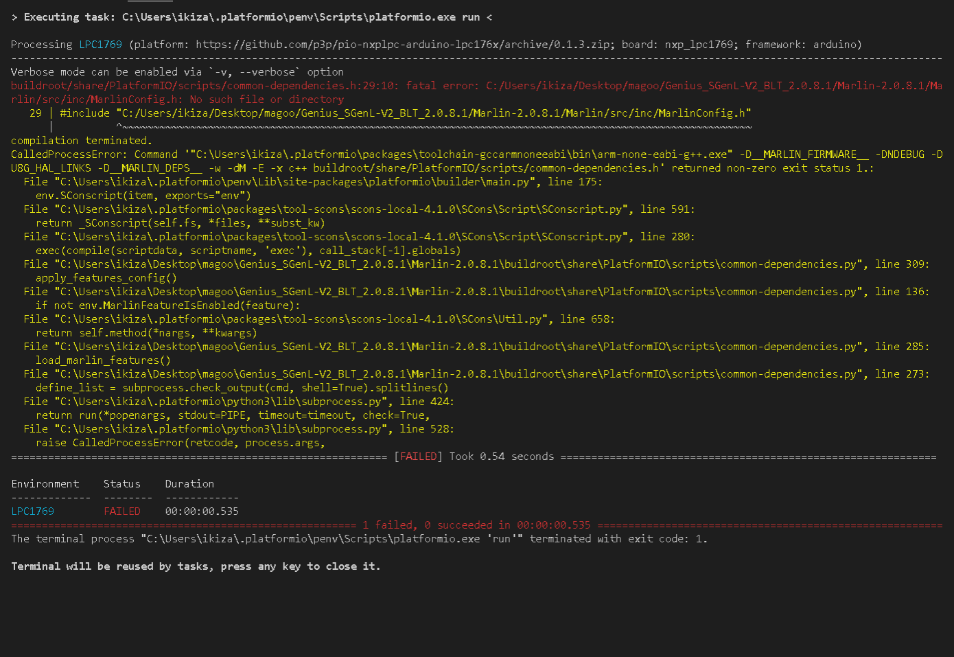

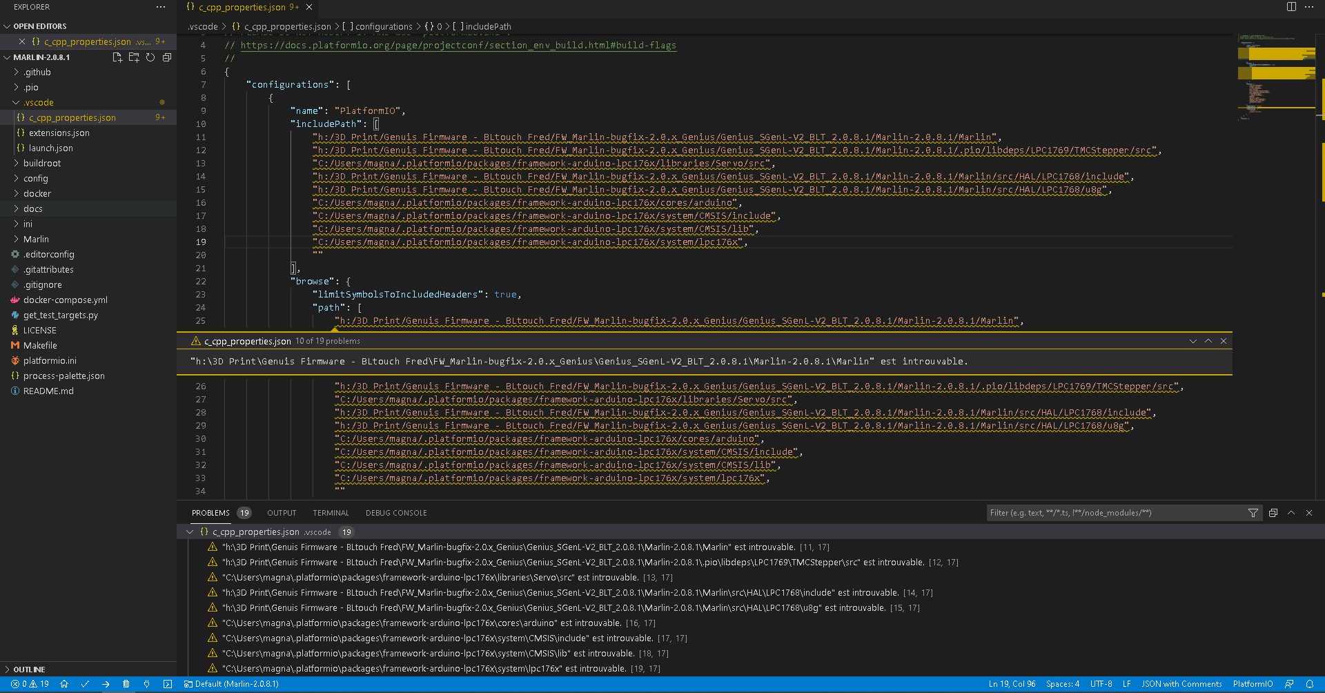

ikizami Posté(e) Juin 25, 2021 Auteur Partager Posté(e) Juin 25, 2021 bon en fait renomer tous les fichier c_cpp_properties.json ca marche pas (c'est pas comme si c'etait marquer au dessus que c'etait une idee a chiez des le depart mais je voulais tentez par moi meme ) donc j'ai essayer ca et voila le resultat donc j'ai essayer de comprendre pourquoi ca marchais pas et j'ai vue que le registre affichait etait pas exact j'ai aucun marlinconfig.h dans le dossier marquer .../marlin/src/inc/... donc j'ai modifier ca pour accedez au configuration.h (ce qui me semblais le plus logique mais bon j'precise au cas ou que suis total paumer la ) et ca ma donnez ca resultat suis sur que c'est un truc de merde mais j'comprend rien ^^donc je vais try-hard les tuto/forum/toutce qui peux aidez mais toute aide est la bienvenue bien sur ps : j'ai essayer dans ces 2 config la de recree un .vscode mais ca veux pas seul setings.json ce recree Lien vers le commentaire Partager sur d’autres sites More sharing options...

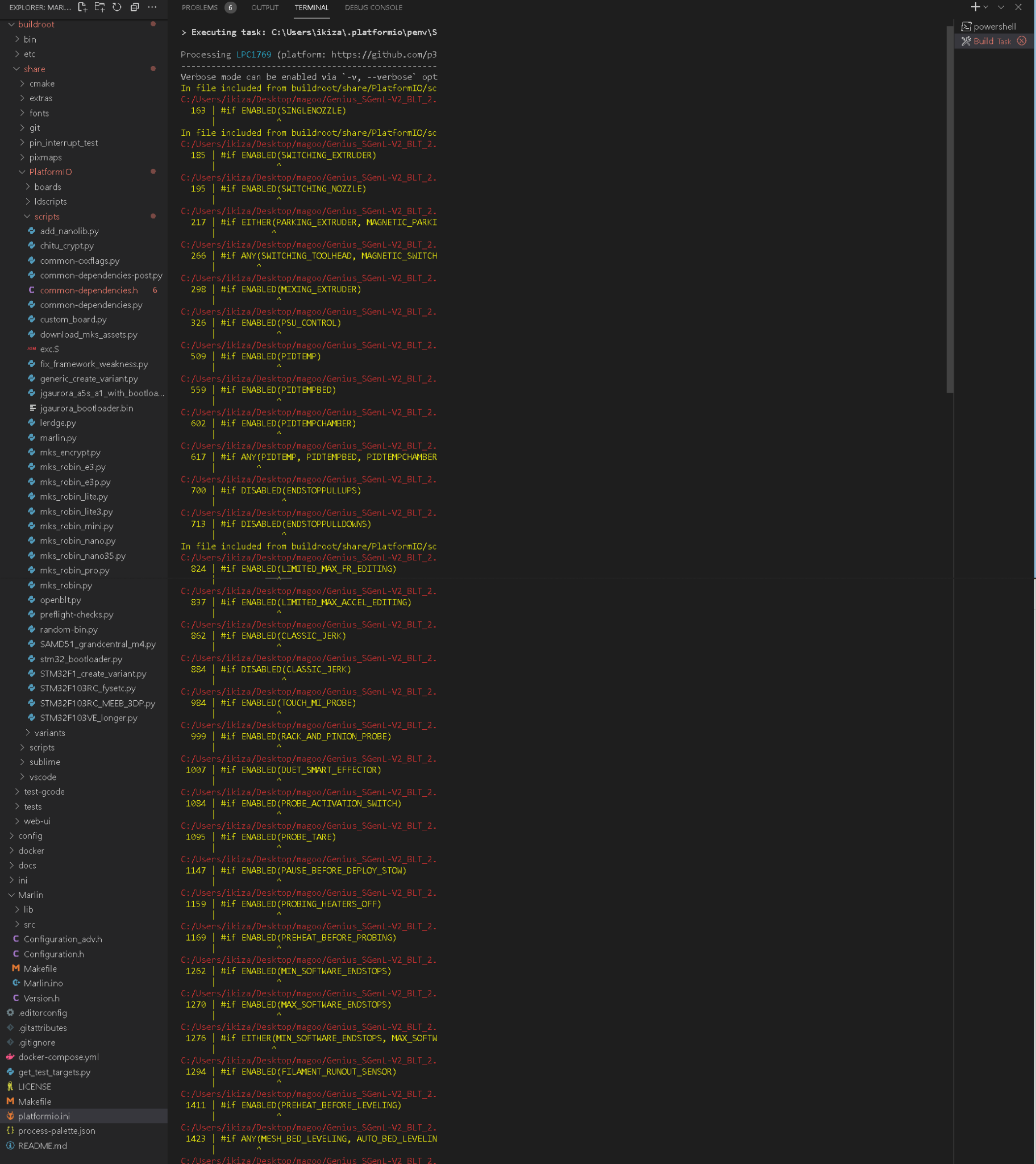

MrMagounet Posté(e) Juin 25, 2021 Partager Posté(e) Juin 25, 2021 Tu as installer Visual studio code puis PlateformIO ? Definit l'environnement adéquate ? (j'ai ue sur un screen environnement LPC1769, donc me semble que oui). Moi j'ai pas de soucis pour compiler, mais j'ai eu le cas une fois 9 error dans VSCode, j'ai fait un click droit sur le dossier du projet et fait un remove from workspace. Puis après une seconde fois j'ai fait open Project et ouvert le dossier Marlin 2.0.8.1 et la j'avais plus d'erreur mais juste des warning jaune sans incidence. Lien vers le commentaire Partager sur d’autres sites More sharing options...
ikizami Posté(e) Juin 25, 2021 Auteur Partager Posté(e) Juin 25, 2021 (modifié) tout fait comme tu vien de dire plusieur fois avec ou sans desinstallation entre deux avec le chemin d'acces le plus cours possible en essayant de lancez un build task sur le lpc 1769 en mettant a jour le buildroot en editant c_cpp_properties.json et launch.json rien ne marche je vais continuer a chercher mais suis dans le flou total a part bruteforce le truc en essayant toutes les config possible ( a ma portez tout du moins) j'arrive pas a avoir une compil sans le code rouge du deuxieme screen ci dessus test bidon mais je pense que mon installation de vscode+pateformio est bonne si je prend le dernier marlin sur leur github et que je test une compil comme ca sans rien modif ca marche donc je pencherais plutot sur le fait que je suis pas douez avec vscode et qu'il y a une erreur quelque part mais la j'ai beaux tout retourner comme ca je trouve rien comment tu avait generer ton dossier .vscode de ton cote parceque le mien veux pas ce cree en auto pour le coup peut-etre que ca vien de la Modifié (le) Juin 25, 2021 par ikizami Lien vers le commentaire Partager sur d’autres sites More sharing options...
ikizami Posté(e) Juin 26, 2021 Auteur Partager Posté(e) Juin 26, 2021 (modifié) bon j'ai du payer le prix fort mais j'ai reussi a build le firmware j'ai reinstaller total windows (chiant mais j'ai de backup) et avec un windows frais et une reinstallation total de vscode ca a marcher il ma juste fait une fois une erreur sur l'installation de platformio mais apres ca j'ai reussi a recree le fameux .vscode et ca fonctionne la reste plus qua tout mettre sur la mks sgen ^^ Modifié (le) Juin 26, 2021 par ikizami 2 Lien vers le commentaire Partager sur d’autres sites More sharing options...

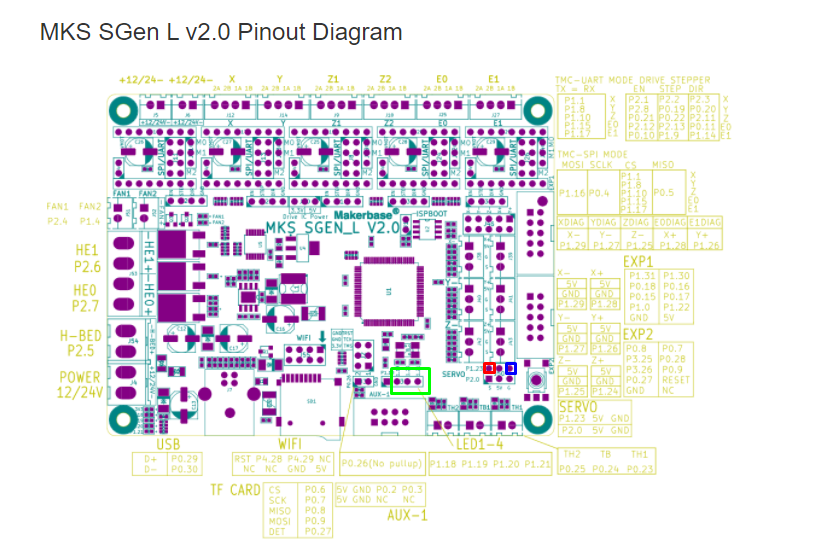

ikizami Posté(e) Juin 26, 2021 Auteur Partager Posté(e) Juin 26, 2021 bon tout fonctionne niquel ( ou presque )ca fait plaisir la ^^ juste une derniere petite question @MrMagounet comment tu a cabler ton bltouch je comprend pas j'ai essayer de faire comme dans ton pdf mettre les cable marron en z+ et le petit cable noir sur pin servo en jaune sur ton pdf mais ca marche pas et je voi que sur ta photo final tu a mis le cable marron au dessus du port aux1 comme tu precisait de faire pour la led enfin ca m'embrouille un peu cette histoire je doit le brancher ou concretement parceque j'ai tester un peu partout pas moyen de trouver Lien vers le commentaire Partager sur d’autres sites More sharing options...
MrMagounet Posté(e) Juin 26, 2021 Partager Posté(e) Juin 26, 2021 il y a 39 minutes, ikizami a dit : bon tout fonctionne niquel ( ou presque )ca fait plaisir la ^^ juste une derniere petite question @MrMagounet comment tu a cabler ton bltouch je comprend pas j'ai essayer de faire comme dans ton pdf mettre les cable marron en z+ et le petit cable noir sur pin servo en jaune sur ton pdf mais ca marche pas et je voi que sur ta photo final tu a mis le cable marron au dessus du port aux1 comme tu precisait de faire pour la led enfin ca m'embrouille un peu cette histoire je doit le brancher ou concretement parceque j'ai tester un peu partout pas moyen de trouver J'ai câblé comme indiqué sur mon PDF le cable en D11 de la GenL le j'ai brancher sur le Servo P1_23 si on ce base sur le diagram de la SGenL V2 Le Cable Servo du BLT qui etait en D11 sur GenL tu le place sur la pin en rouge sur le diagram si dessus mais tu as aussi le cable de masse qui va avec que j'ai cablé sur la pin mis en bleu (sauf si tu l'as cablé sur un autre point de masse). Les ce place sur les pins entourer en vert, j'ai adresse l'ordre des pin dans marlin pour respecté le cablage du connecteur si les couleur sont pas faut tourné le connecteur. Après le connecteur avec les 3 autres câble du BLT la génius etant d'origine pré cablé j'ai laisser en Z+ donc j'ai défaits le connecteur de la Genl et placer sur la SGenL V2. Dans ton cas tout dépend de ta façon de câblé, sur la GenL. Mais mon marlin a été réglé de la sorte. Lien vers le commentaire Partager sur d’autres sites More sharing options...
