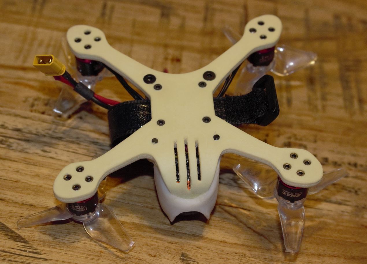

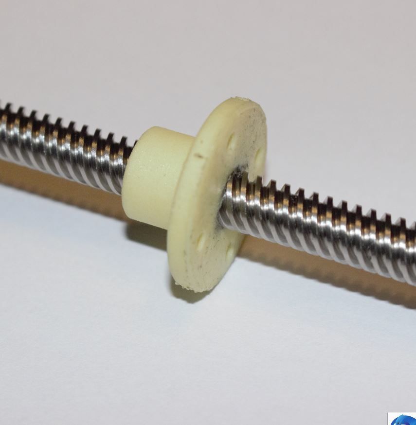

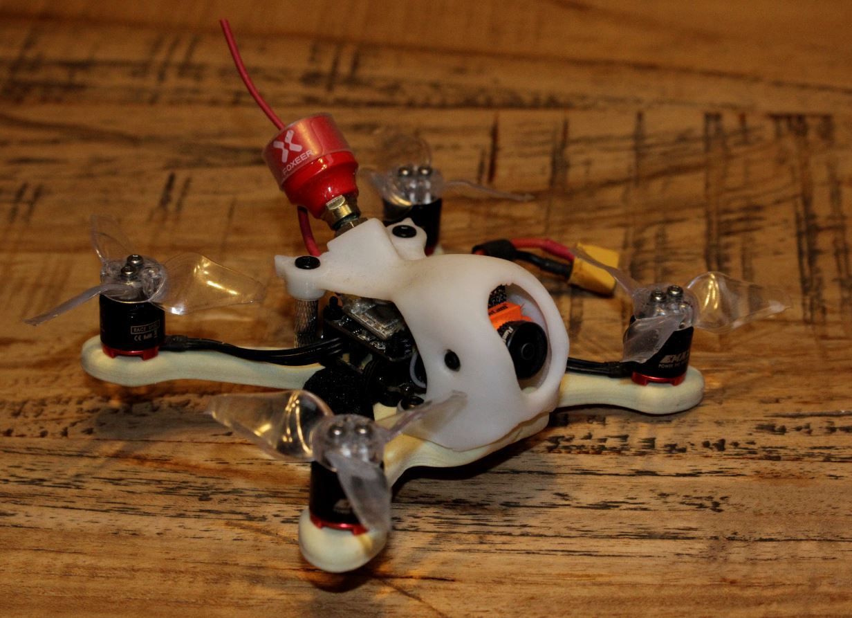

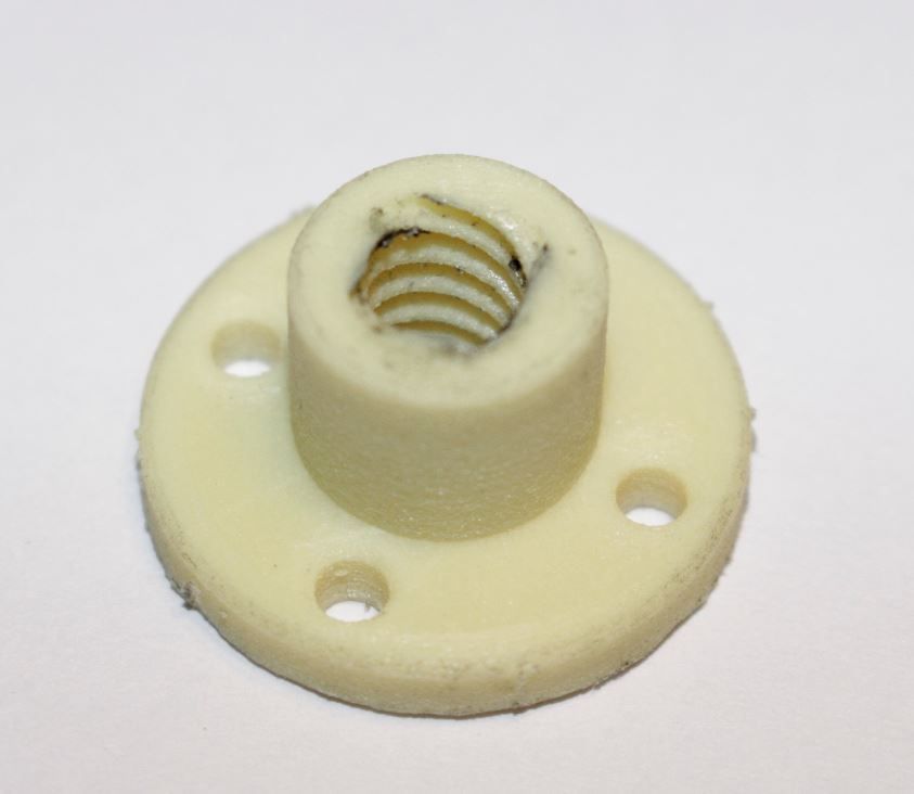

ixi Posté(e) Juillet 3, 2021 Partager Posté(e) Juillet 3, 2021 Bonjour, Je ne connais pas (encore) les imprimantes résines, je n'osais pas poster. Par expérience , le seul filament , adapté à ton engrenage , serait le Fillamentum AF80. J'ai imprimé des engrenages pour des machines au boulot, en nylon Polymaker, Kodak, Fillamentum, bref en 6/66 et 12, puis en Igus, y compris le haute température et le résultat était le même : peu d'usure mais si la pièce est soumise à une température élevée, ce sera ton cas, elle se déforme. J'ai alors essayé le AF80, ( nylon / kevlar) , et miracle, même sous contraintes, haute vitesse et température jusqu'a 130°, ça fonctionne nickel. Je vais imprimé l'engrenage pour le fun, et je poste une photo demain. Lien vers le commentaire Partager sur d’autres sites More sharing options...
vap38 Posté(e) Juillet 3, 2021 Auteur Partager Posté(e) Juillet 3, 2021 (modifié) Merci @ixi pour ta réponse, comme quoi il est bon de partager ses connaissances techniques. je ne sais si mon imprimante FDM est capable d'imprimer le filament AF80 mon extrudeur monte à une température de 260° maxi avec un Bed à 100° imprimante TENLOG TLD3 voici les caractéristiques du filament AF80 : 80€ la bobine les caractéristiques mécaniques J'ai effectué un test d'impression avec du PLA ABS PC je réalise le montage de l'engrenage avec test d'endurance mécanique. L'impression est nickel pas de défaut aspect : température 240° BED à 95° vitesse réduite 45mm/s sans ventilation. couche en 0.1 mm. a+ Art. N°: FTM-NYL80_175_nat Fabricant N° : NYL80_175_nat Marque: Fillamentum Contenu : 600 g Diamètre : 1,75 mm Types de produits: Filaments PA - Nylon Couleur du filament : Nature Poids net : 600 g Temp. d'impression recommandée : 235 - 255 °C Temp. du plateau recommandée : 90 - 110 °C Modifié (le) Juillet 3, 2021 par vap38 Lien vers le commentaire Partager sur d’autres sites More sharing options...
ixi Posté(e) Juillet 3, 2021 Partager Posté(e) Juillet 3, 2021 Coucou, Normalement ça passe, j'imprime à 258°, et la température du lit n'est pas réaliste, 65° avec un stick PVA est parfait pour ce petit volume. Le wraping nylon devient visible avec le temps, ton pignon en couche 0.16 prend 45 minutes, c'es rapide. J'imprime le pignon en ce moment, si tu veux je te l'envoie. Le prix est élevé ( 600gr la bobine) mais pour la firme ce sont des miettes comparé au prix de pièces sur mesure, et on ne parle pas du délais..mais la qualité du filament est exceptionnel. Le châssis du petit multi n'a toujours pas explosé ( je ne vole jamais dans las parkings ), les noix de l'axe Z de l'imprimante sont en AF80... Lien vers le commentaire Partager sur d’autres sites More sharing options...

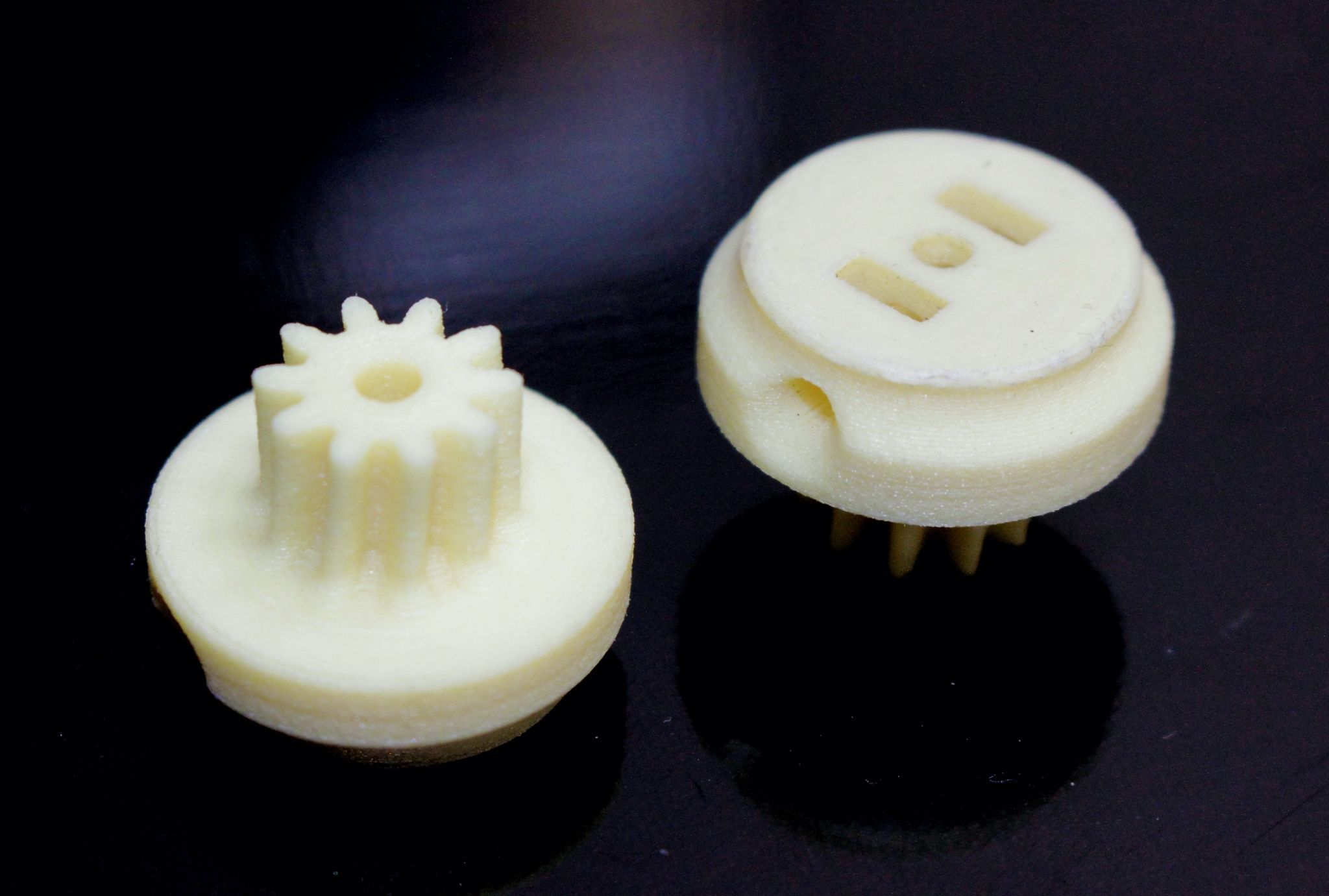

ixi Posté(e) Juillet 4, 2021 Partager Posté(e) Juillet 4, 2021 @vap38 Salut, Voila, c'est prêt. 1 Lien vers le commentaire Partager sur d’autres sites More sharing options...

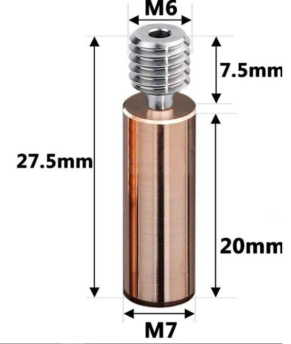

vap38 Posté(e) Juillet 10, 2021 Auteur Partager Posté(e) Juillet 10, 2021 Bonjour @ixi j'ai bien reçu les engrenages superbe finition la qualité est remarquable J'ai monté cet engrenage sur l'arbre moteur impeccable tout va bien. j'ai essayé la land Rover c'est super le mécanisme résiste bien avec le filament AF80 c'est une superbe matière. Le mécanisme fait moi de moins c'est parfait. J'attends l'aide de mon fils pour réaliser une vidéo qui se portera volontaire pour filmer. Question j'ai l'intention de changer la hotend par un micro Swiss full métal afin d'imprimer à environ 260°. Comment se comporte l'impression avec de l'ABS et PETG ?Le soucis du tube PETG il vieilli mal avec la permutation des filaments je vais placer un Heatbreak en sandwichs cuivre Titan c'est plus efficace à mon avis. a+ 1 Lien vers le commentaire Partager sur d’autres sites More sharing options...

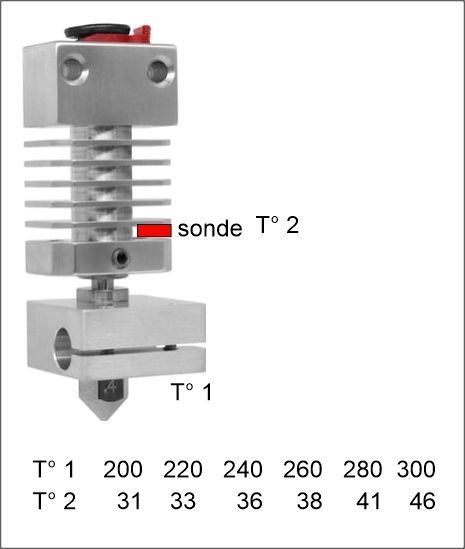

ixi Posté(e) Juillet 10, 2021 Partager Posté(e) Juillet 10, 2021 Bonjour @vap38 Merci pour l'info ! Les premières impressions avec le hotend micro swiss étaient catastrophiques avant que je ne comprenne que le problème venait de la buse. La buse reçue était en acier, c'est assez problématique avec les matériaux qui nécessitent un refroidissement à 100% Par contre avec une buse en laiton, ou rubis c'est parfait. Comme tu le sais, il n'y a plus de tube PTFE en contact avec le bloque de chauffe, donc changement de buse en 1 minute ! Le heatbreak en titane est surprenant, car malgré sa petite taille il fait son job. La pièce jointe montre les températures que j'ai relevé après 30 minutes de chauffe, aucun risque de filament ramolli dans le hotend. Donc tous les filaments fonctionnent, à condition d'utiliser la bonne buse. Les petits trucs à savoir : - ajouter un gcode de rétraction en fin d'impression ( 60 mm ) - ajouter une barrière pour optimiser le refroidissement du hotend https://www.lesimprimantes3d.fr/forum/topic/22959-ventilateur-hotend-cr10s-pro/?do=findComment&comment=286471 ( comme @Titi78 ) - éventuellement tarauder le hotend pour éviter la rotation lors du changent de buse https://www.lesimprimantes3d.fr/forum/topic/27246-modification-hotend-micro-swiss/ , depuis j'ai ajouter 2 vis sur les côtés - imprimer une tour de chauffe , il faut parfois augmenter la température d'extrusion de quelques degrés. 1 Lien vers le commentaire Partager sur d’autres sites More sharing options...
vap38 Posté(e) Juillet 10, 2021 Auteur Partager Posté(e) Juillet 10, 2021 Super merci du partage @ixi je vais commander des Heatbreak cuivre Titane. C'est une évolution technique de la Hotend si seulement toutes les imprimantes étaient équipées de ce dispositif ! Adieu le tube PTFE c'est juste bon pour du PLA uniquement a+ Lien vers le commentaire Partager sur d’autres sites More sharing options...

ixi Posté(e) Juillet 10, 2021 Partager Posté(e) Juillet 10, 2021 @methylene67 Salut, Oui, j'ai adapté le direct drive micro swiss sur mon imprimante ( super léger ) et placé un rail linéaire sur l'axe X. Cela m'a permis de monter un Nema 17 de 48 mm 0.9° sur l'extrudeur et de gagner un petit chouillat en poussée et en précision. En poussée, car le système micro swiss n'a pas de démultiplicateur. Tout cela permet d'obtenir des impressions vraiment précises pour tous les filaments jusqu'à 300° Lien vers le commentaire Partager sur d’autres sites More sharing options...
