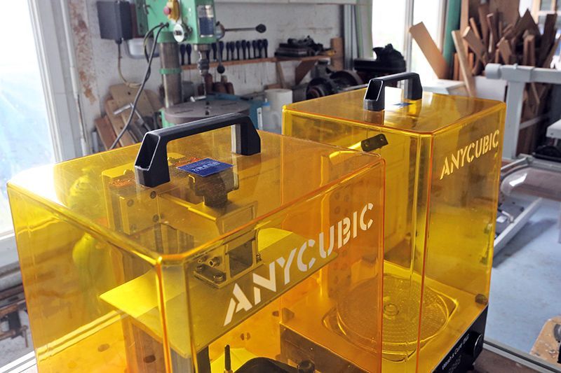

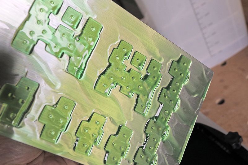

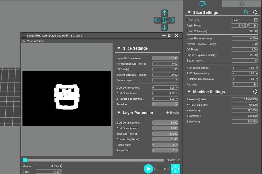

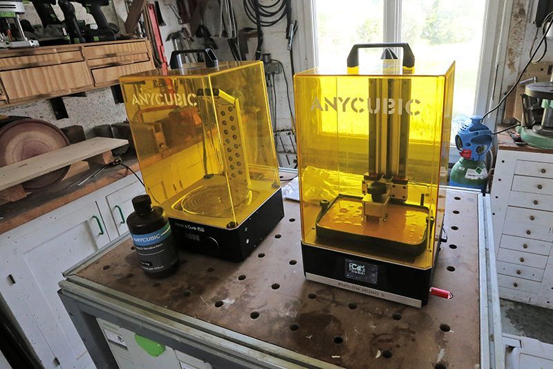

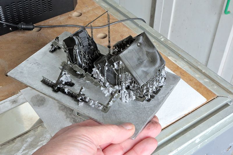

diomedea Posté(e) Juillet 5, 2021 Partager Posté(e) Juillet 5, 2021 (modifié) Bonjour à tous, Voila, j'ai craqué pour une Anycubic Mono X et sa station Wash & Cure plus pour faire du modélisme ferroviaire, et mes premiers essais se sont soldés par des échecs... Malheureusement la notice n'est qu'en chinois et en anglais d’où mon problème! Le défaut le plus courant est celui ci: Je n'ai que les embases, dès l'apparitions des attaches il n'y a plus rien. Pour info, j'ai repris le plateau car il n'était pas plat, j'ai enlevé environ 1/10. Et ponçage pour avoir une bonne accroche. Image texturée du modèle que je veux reproduire à l'échelle du 1/43,5. Voila, vous savez tout! Modifié (le) Juillet 5, 2021 par diomedea Lien vers le commentaire Partager sur d’autres sites More sharing options...

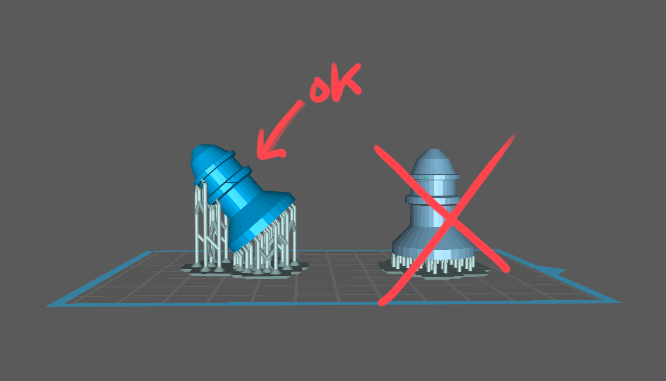

didoff Posté(e) Juillet 5, 2021 Partager Posté(e) Juillet 5, 2021 bonjour, Je ne pense pas que le problème vienne de l'imprimante C'est peut-être un manque de supports ou/et des pièces qui ne sont pas inclinées... Poste une copie d'écran de ton tranchage ou des pièces que tu veux imprimer pour que l'on puisse t'indiquer la meilleure façon de procéder... Voici comment j'ai fait pour la baleine que j'ai récemment imprimée... Lien vers le commentaire Partager sur d’autres sites More sharing options...
Ironblue Posté(e) Juillet 5, 2021 Partager Posté(e) Juillet 5, 2021 (modifié) Je suis dans le même cas que toi avec les 2 mêmes machines, j'ai aussi des soucis de support (j'avais que sa sur le plateau le reste sur le fep. Pour la résine verte translucide à tu bien régle la puissance des uv à 50% et le temps d'expo à 2s pour la résine opaque c'est 80% de puissance et 1,5s d'expo (d'après la notice) Je viens de réussir une impression complète tout est sur le plateau, j'ai mis des supports moyens (j'avais mis des fins sur mes échecs), je les ai mis en auto et j'en ai rajoutée en manuel, c'est facile à enlever donc maintenant je préfère en mettre plus que pas assez... Modifié (le) Juillet 5, 2021 par Ironblue Lien vers le commentaire Partager sur d’autres sites More sharing options...
diomedea Posté(e) Juillet 6, 2021 Auteur Partager Posté(e) Juillet 6, 2021 Bonjour à tous, Merci pour vos réponses! Il y a 8 heures, Ironblue a dit : Pour la résine verte translucide à tu bien régle la puissance des uv à 50% et le temps d'expo à 2s pour la résine opaque c'est 80% de puissance et 1,5s d'expo (d'après la notice) Mon problème, c'est que je n'arrive pas à la lire! Voila: J'ai quand même réussi à avoir un boggie presque complet, mais il n'est pas exploitable, l'autre est resté collé au fond du bac. Lien vers le commentaire Partager sur d’autres sites More sharing options...
didoff Posté(e) Juillet 6, 2021 Partager Posté(e) Juillet 6, 2021 Bonjour, Il faut que tu inclines tes pièces d'au moins 20 degrés sinon il y a de forte chance que ça tire trop sur le fep et que tout reste au fond du bac... Pour le trancheur tu peux essayer Chitubox, on peut le mettre en français et il est aussi adapté au imprimantes Anycubic. Je ne peux pas tester le slicer d'Anycubic , il n'y a que des versions Windows et Apple et je suis sous Linux (mon imprimante est une Elegoo). Lien vers le commentaire Partager sur d’autres sites More sharing options...
Ironblue Posté(e) Juillet 6, 2021 Partager Posté(e) Juillet 6, 2021 (modifié) Laisse tomber celui d'anycubic (enfin perso le l'aime pas), j'ai essayée lychee slicer mais il passe pas sur mon ordi (carte graphique pas assez puissante), je suis passée sur chitubox et c'est avec lui que j'ai réussi mon premier plateau complet (bon il y a encore du chemin pour bien tout paramétrer) Pour la notice cherche sur le forum, il me semble qu'un membre l'avait traduite, les paramètres donnée sont pour du 50 micron pour moins il faut adapter, j'ai pas encore essayée. Modifié (le) Juillet 6, 2021 par Ironblue Lien vers le commentaire Partager sur d’autres sites More sharing options...
diomedea Posté(e) Juillet 6, 2021 Auteur Partager Posté(e) Juillet 6, 2021 Il y a 1 heure, didoff a dit : Bonjour, Il faut que tu inclines tes pièces d'au moins 20 degrés sinon il y a de forte chance que ça tire trop sur le fep et que tout reste au fond du bac... Pour le trancheur tu peux essayer Chitubox, on peut le mettre en français et il est aussi adapté au imprimantes Anycubic. Je ne peux pas tester le slicer d'Anycubic , il n'y a que des versions Windows et Apple et je suis sous Linux (mon imprimante est une Elegoo). Ma pièce est inclinée de 45°. Ok, je suis en train de récupérer Chitubox, j'ai également eu le même problème avec Lychee, pourtant j'ai une carte graphique Pro... Lien vers le commentaire Partager sur d’autres sites More sharing options...
didoff Posté(e) Juillet 6, 2021 Partager Posté(e) Juillet 6, 2021 (modifié) OK @diomedea, Peut-être un manque de supports alors... Si tu veux envoie le fichier stl de ta pièce que l'on puisse voir comment bien le positionner sur le plateau... Vois si tu t'en sort mieux avec Chitubox et tiens nous au courant... Modifié (le) Juillet 6, 2021 par didoff Lien vers le commentaire Partager sur d’autres sites More sharing options...

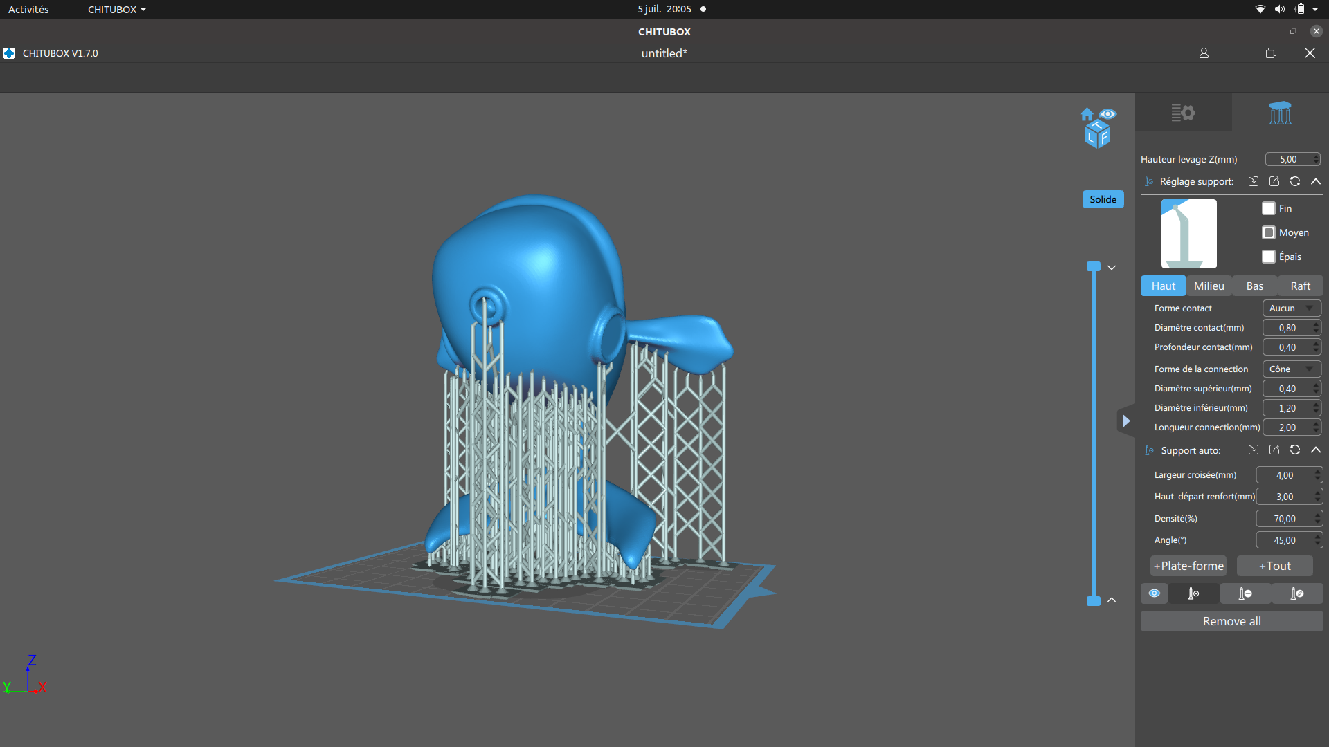

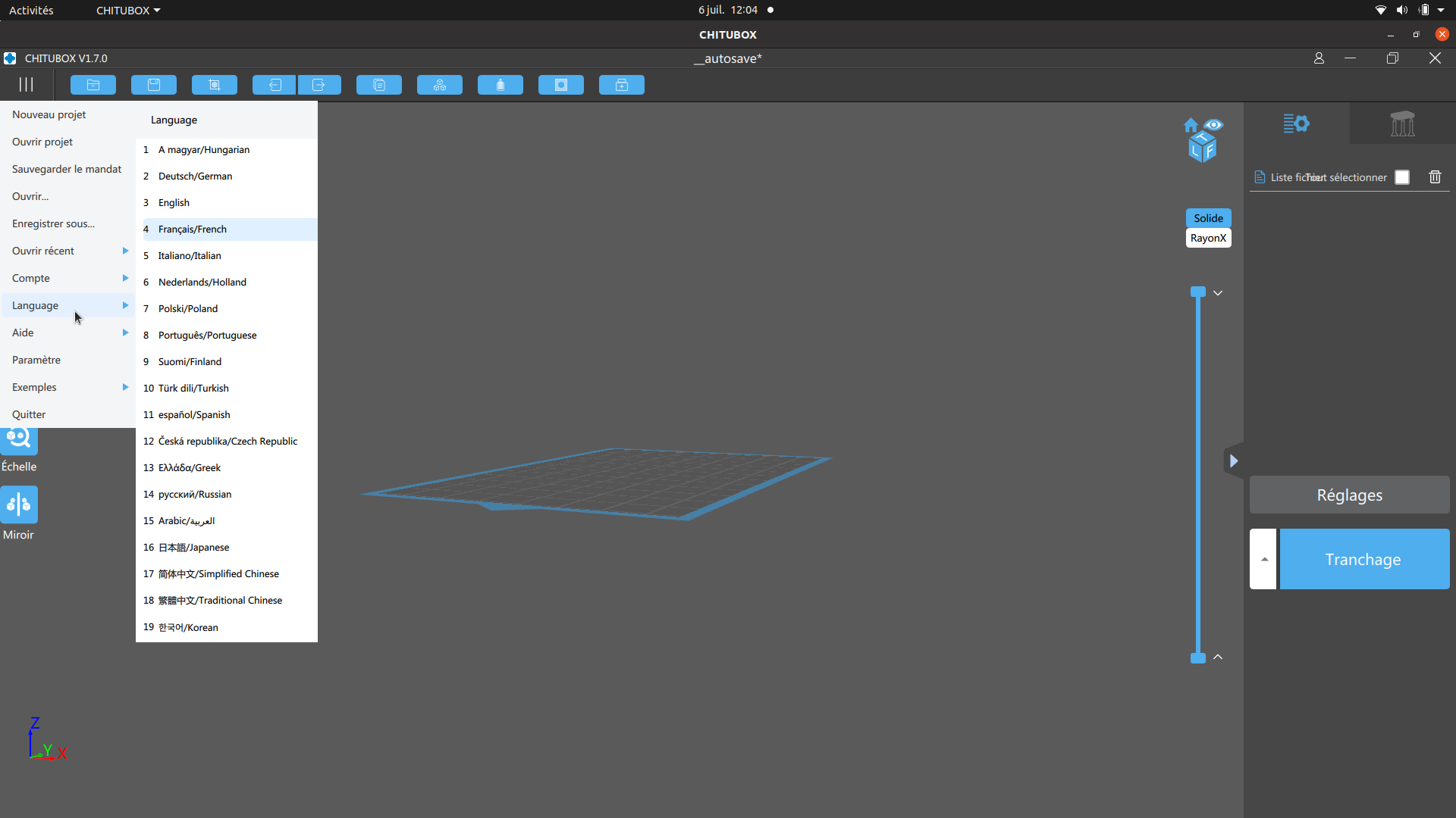

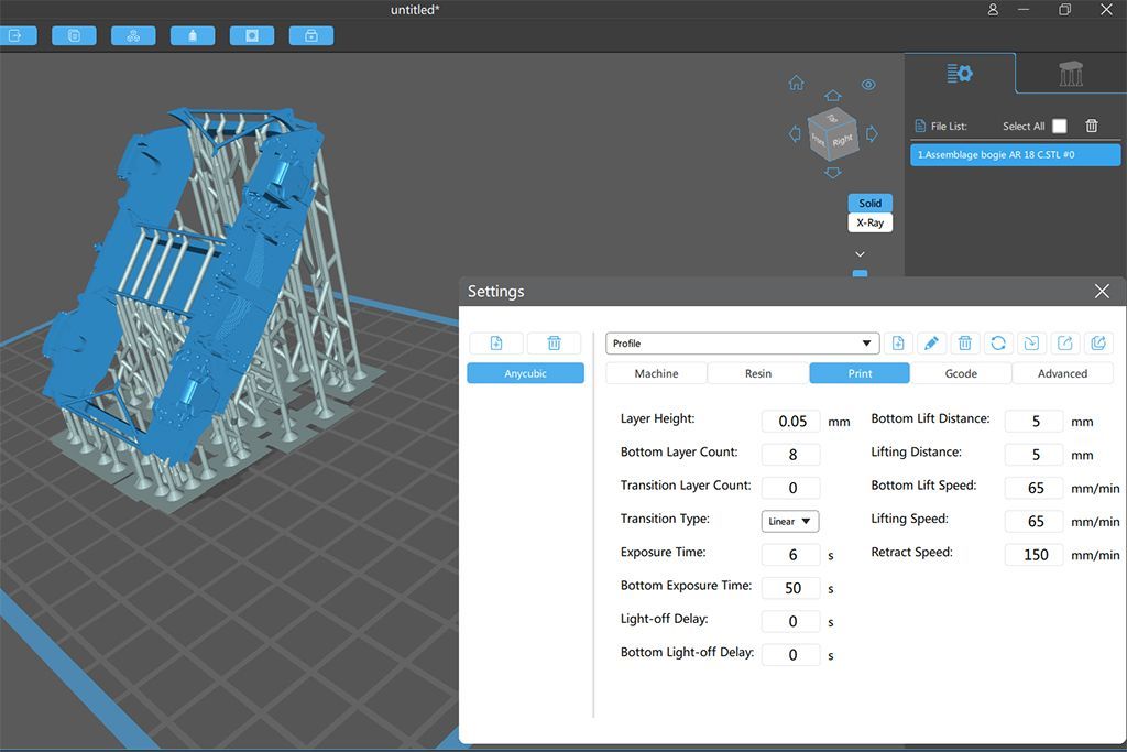

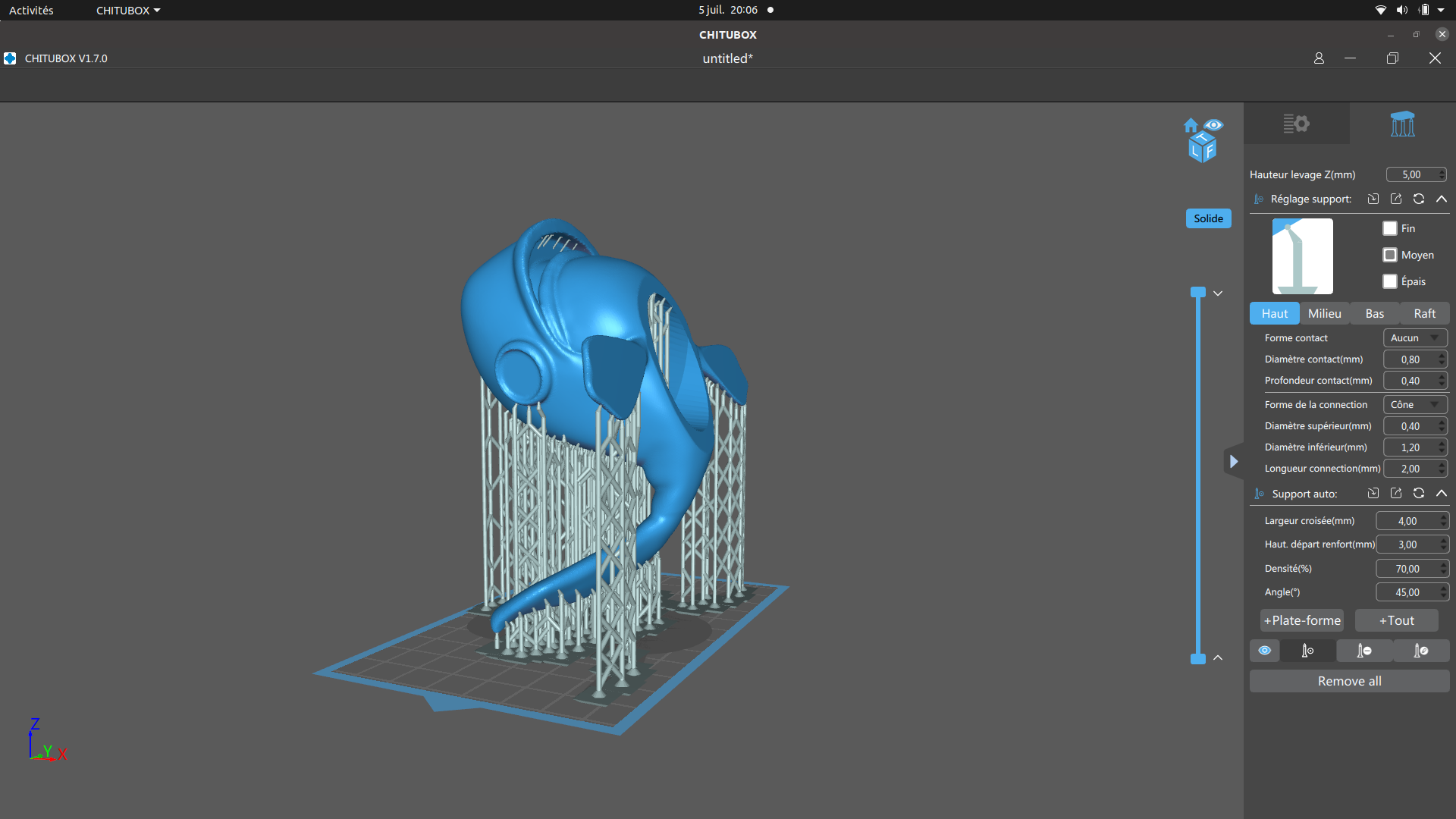

diomedea Posté(e) Juillet 6, 2021 Auteur Partager Posté(e) Juillet 6, 2021 Ok merci! Voila, j'ai récupéré Chitubox, et j'en suis là. Par contre, pas de version française... Comment je peux vous envoyer mon STL? Lien vers le commentaire Partager sur d’autres sites More sharing options...
didoff Posté(e) Juillet 6, 2021 Partager Posté(e) Juillet 6, 2021 @diomedea Alors pour le mettre en vf il faut cliquer sur les 3 petits en haut à gauche puis sur langage et choisir le français dans la fenêtre settings après avoir mis en VF vérifies si les paramètres sont bons... Pour joindre un fichier stl dans ton commentaire il suffit de le mettre dans les fichiers à joindre comme pour une photo et de cliquer dessus echec.stl Lien vers le commentaire Partager sur d’autres sites More sharing options...
diomedea Posté(e) Juillet 6, 2021 Auteur Partager Posté(e) Juillet 6, 2021 Ok pour la langue! Pour le STL ça va pas être possible, il fait 38 Mo... Lien vers le commentaire Partager sur d’autres sites More sharing options...

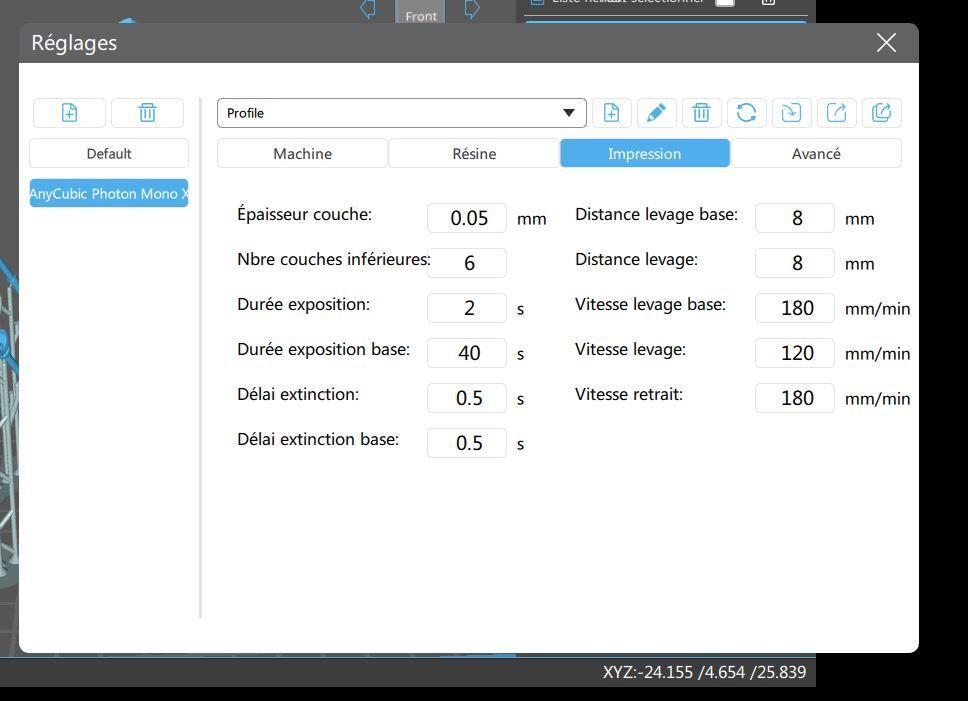

Ironblue Posté(e) Juillet 6, 2021 Partager Posté(e) Juillet 6, 2021 (modifié) Ce soir je te donne mes paramètres chitubox (la je suis au boulot donc pas accès à mon ordi), c'est ceux avec lequels j'ai réussi mes premières impression, ils sont à peaufiner à mesure que l'expérience viendra. La de tête le light off est à 0.5s, le bottom lift speed et la retract speed à 180mm/min les autres je ne sais plus Edit : voila mes réglages actuelles pour la résine verte translucide. Modifié (le) Juillet 6, 2021 par Ironblue Lien vers le commentaire Partager sur d’autres sites More sharing options...

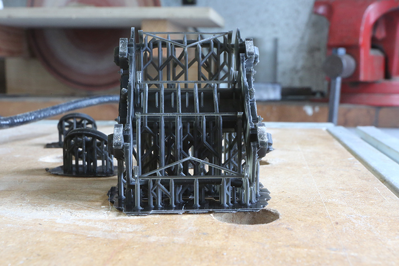

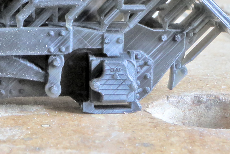

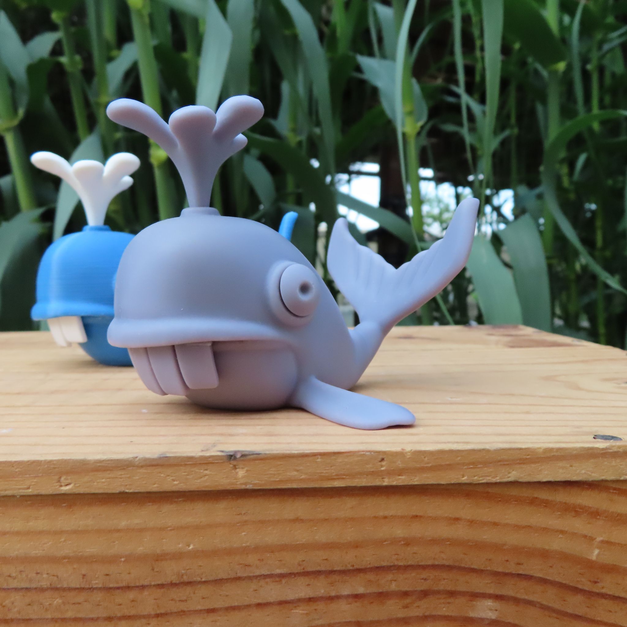

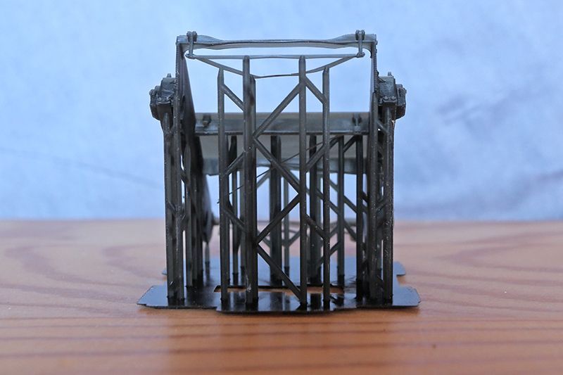

diomedea Posté(e) Juillet 7, 2021 Auteur Partager Posté(e) Juillet 7, 2021 Re, Cette fois ça a marché! On voit très bien les détails comme les pans de vis et écrous ou le relief du logo ETAT, par contre, il y a une petite balafre et il manque une petite partie des couvercles des boites d'essieux. Le sabots de freins et leurs timonerie sont parfaitement sortis. Reste plus qu'à enlever la foret de supports! Mais c'est lent! très lent! 4h pour cette pièce de 55mm de hauteur... Là j'ai lancé la caisse du tender... 7h 40! on verra demain! Lien vers le commentaire Partager sur d’autres sites More sharing options...
Titi78 Posté(e) Juillet 7, 2021 Partager Posté(e) Juillet 7, 2021 Ce qui est bien avec l'impression résine c'est le rendu des détails. Chapeau pour tes premières impressions. Je ne connais pas du tout l'impression résine mais c'est tentant.... Pour le temps d'impression c'est long aussi en impressions filament mais le matin quand c'est fini c'est comme un matin de Noël. On découvre son cadeau. Bonne continuation et je garde un œil sur ton projet au 1/43.5 car j'ai en projet une Deceauville en 1/22.5 j'espère avant d'être à la retraite... Lien vers le commentaire Partager sur d’autres sites More sharing options...
Bakatora Posté(e) Juillet 7, 2021 Partager Posté(e) Juillet 7, 2021 (modifié) C'est sûr que c'est tentant ces bestioles. J'en prendrai une sûrement après avoir maîtrisé ma laser. Comme le temps d'impression dépend de la hauteur max et non de la surface, il vaut mieux imprimer un max de pièces en même temps non? Ou alors c'était pour tester tes nouveaux paramètres ? Modifié (le) Juillet 7, 2021 par Bakatora Lien vers le commentaire Partager sur d’autres sites More sharing options...
Ironblue Posté(e) Juillet 7, 2021 Partager Posté(e) Juillet 7, 2021 Si tu veux gagner en temps d'impression, tu peux changer la distance de levage, je suis passée de 8mm à 6mm et sur une impression de 7h33, je suis maintenant à 6h07, j'ai regardée pendant que ça imprime et l'impression se décolle tout de suite du fep chez moi environ 2/3mm donc à 6mm, on a encore de la marge, je teste demain. Lien vers le commentaire Partager sur d’autres sites More sharing options...
divers Posté(e) Juillet 8, 2021 Partager Posté(e) Juillet 8, 2021 (modifié) N'oublie pas que c'est ce mouvement qui brasse la résine, donc évites de trop le réduire. Modifié (le) Juillet 8, 2021 par divers Lien vers le commentaire Partager sur d’autres sites More sharing options...
Ironblue Posté(e) Juillet 8, 2021 Partager Posté(e) Juillet 8, 2021 6mm je ne l'ai pas choisi par hasard, c'est le chiffre qui reviens souvent dans les innombrables tutos que j'ai lu/regardée, je crois même que c'est le paramètre d'origine chitubox pour la mono X, j'avais mis 8mm car c'est dans la notice. Lien vers le commentaire Partager sur d’autres sites More sharing options...

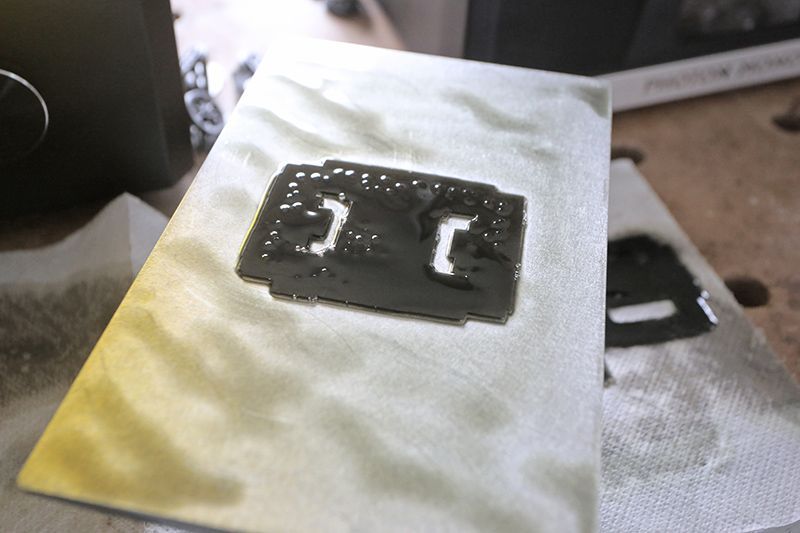

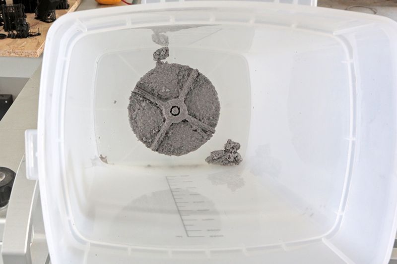

diomedea Posté(e) Juillet 12, 2021 Auteur Partager Posté(e) Juillet 12, 2021 Bonjour à tous, Je suis en face d'un drôle de phénomène, voila comment est ressorti mon dernier tirage du bain de rinçage. C'est comme si la résine dissoute par l'alcool s'était soudainement précipitée, elle est venue se coller sur l’agitateur J'ai un doute sur la résine du flacon que je viens d’entamer. En effet, le tirage était raté, il y a eu du collage au fond du bac, et les pièces ont mal adhéré au plateau, je pense que tout est lié... Du coup j'ai changé de résine et tout a parfaitement fonctionné. J'ai acheté cette résine ici: https://www.ebay.fr/itm/265078524495 alors que j'avais choisi la couleur grise, j'ai eu deux noire, deux verte translucide et une chaire. Les réglage doivent varier en fonction de la couleur? Lien vers le commentaire Partager sur d’autres sites More sharing options...
Ironblue Posté(e) Juillet 12, 2021 Partager Posté(e) Juillet 12, 2021 oui pour la translucide, c'est puissance uv à 50% (réglage sur l'ecran de la machine) et expo à 2s en 50 micron et pour celle qui est opaque c'est puissance à 80% et expo à 1.5s toujours pour du 50 micron. C'est les paramètres de la notice pour le temps d'expo, il est peut être à ajusté suivant la couleur... Lien vers le commentaire Partager sur d’autres sites More sharing options...

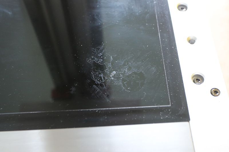

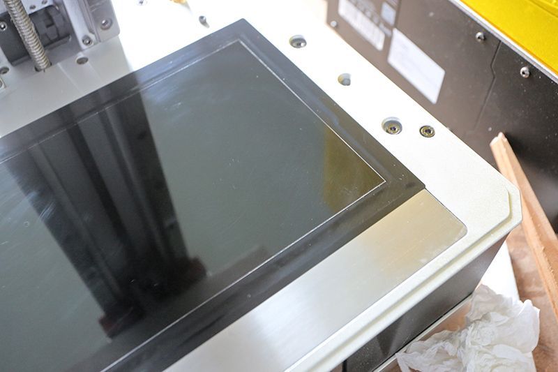

diomedea Posté(e) Aout 3, 2021 Auteur Partager Posté(e) Aout 3, 2021 Bonjour à tous, Premier changement du film FEP du bac. Ça se fait facilement en suivant cette méthode. Et là j'ai découvert qu'il y avait de la résine de collée sur l’écran... J'ai essayé de la gratter avec un bout de bois, mais rien à faire Finalement j'ai opté pour la manière forte! Je l'ai poncé avec des Micro-Mesh jusqu'au 12000. Notez également l'amélioration du matériel! Et c'est reparti! Tirage impeccable. Lien vers le commentaire Partager sur d’autres sites More sharing options...
divers Posté(e) Aout 3, 2021 Partager Posté(e) Aout 3, 2021 Je n'oserais remplir autant mon bac de résine. Lien vers le commentaire Partager sur d’autres sites More sharing options...

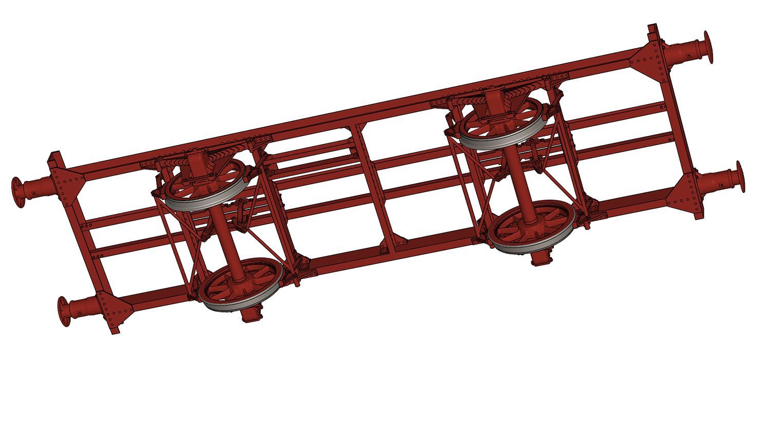

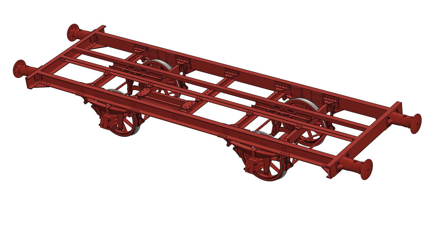

diomedea Posté(e) Aout 27, 2021 Auteur Partager Posté(e) Aout 27, 2021 Bonjour, Je ne les trouves pas, je les fabriques! La dernière en date, la BB 4100 MIDI Et en cours, un couvert OCEM 1919, qui sera décliné par la suite en versions plat, tombereau, citerne, foudre etc... 2 1 Lien vers le commentaire Partager sur d’autres sites More sharing options...
