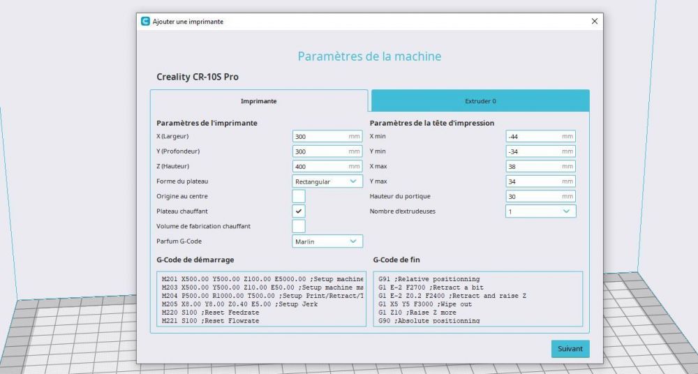

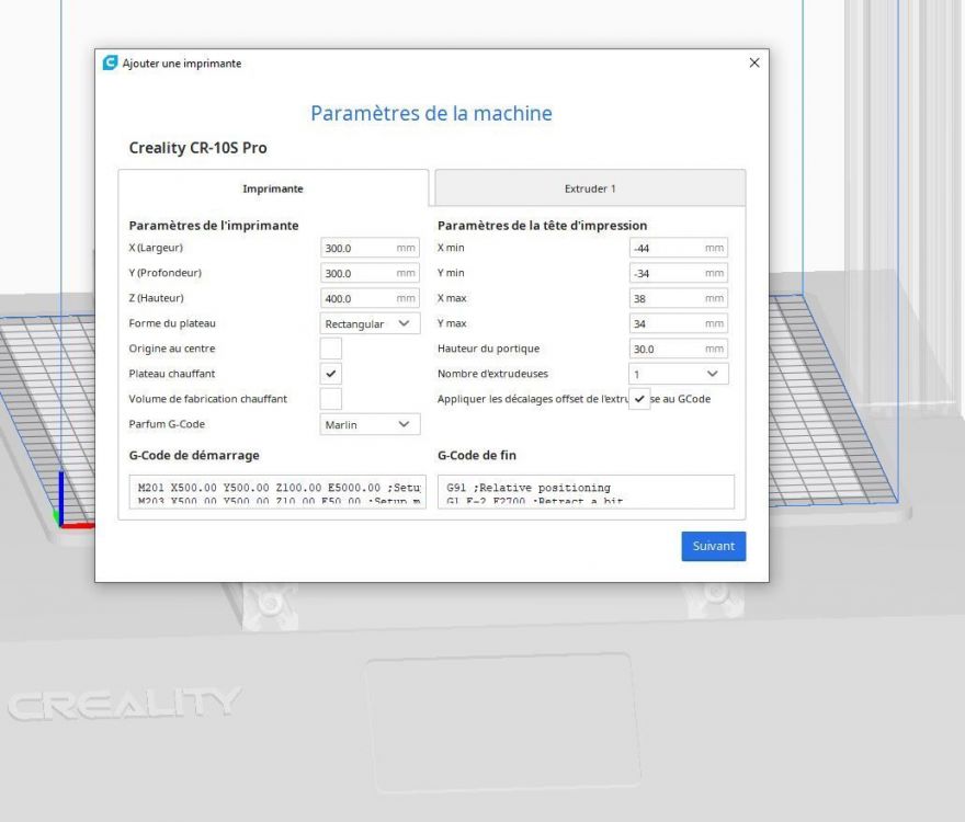

Dans Cura et le slicer Creality, le profil pour la CR10S Pro indiquent comme dimensions utiles, plateau  300*300mm et H 400mm.
Il semblerait que le plateau fasse 310mm*320mm, si c'est le cas çà laisse une large de 5mm de chaque côté pour une des dimensions (X ou Y) et 10 mm pour l'autre si la plaque verre est bien centrée.
Mes clips de plaque d'origine creality empiètent de  7 à 8 mm. trop juste pour la marge de 5 mm si les clips ou pinces sont là.

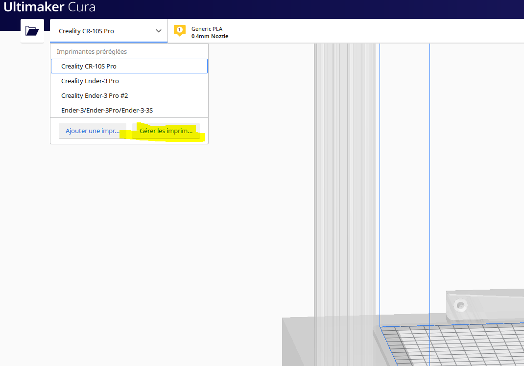

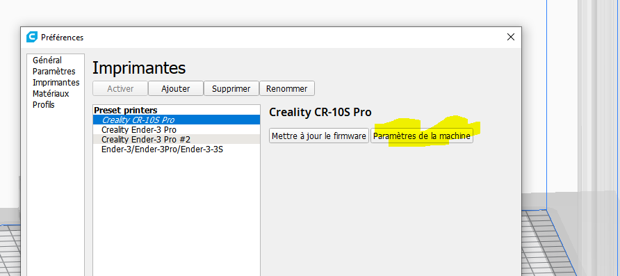

Regarde la taille physique réelle et modifie dans( les) le slicer la taille du plateau (par exemple 290mm,...) Dans le slicer cura ou creality clique dans la case ou apparaît le nom de l'imprimante et clique  ensuite sur gérer les imprimantes. (paramètres de la CR10s...)
En premier slicer Creality puis Cura

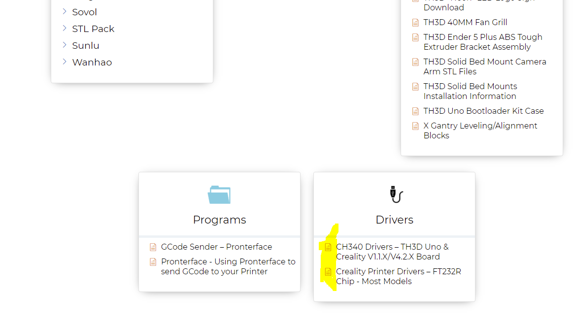

Pour mon ender 3V2 carte 4.2.2) , je n'ai pas réussi à installer les drivers CH340 présent sur la carte SD ni en rechargeant les drivers sur le site de creality.
La version ci-dessous s'installe toute seule et pronterface fonctionne. (Windows 10 pour moi)
Pour la CR10 S pro, je ne sais pas si il faut CH340 ou autres. mais tu peux essayer
https://www.th3dstudio.com/hc/?top-category=downloads
