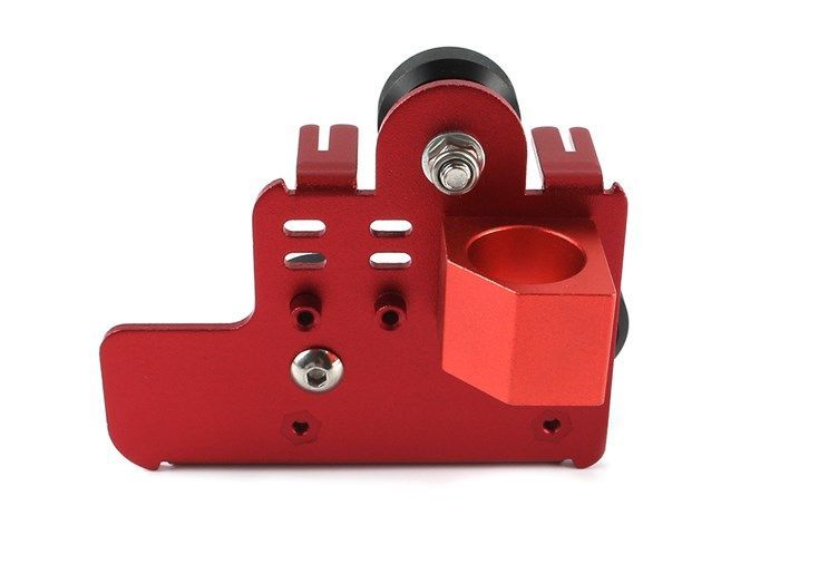

En y regardant de plus pret, je me suis rendu compte que le chariot était absolument pas fixe. Il bouge à la limite de se desaxer de la courroie. Je n'avais jamais rencontrer ce problème (surtout que l'imprimante est livrée prêt à utiliser).
Une aide sur la procédure ? (car je n'arrive pas à intervenir dessus).

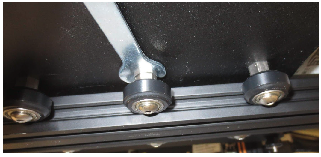

Sous le plateau se trouvent des roulettes de guidage (6 d'origine).
La moitié d'entre elles possèdent un excentrique qui permet de régler la pression de la roulette dans le profilé.
Un guide plus complet même s'il s'adresse à une CR10 : http://www.cr10.fr/manuel-dutilisation-imprimante-cr10/

Je regarde mais mon problème est plus au niveau des vis excentriques du chariot d'impression (celui de la buse et du ventilateur). Je me suis mal exprimé, désolé.
Une simple pression du doigt suffit à le faire bouger.
Même solution pour le chariot X sur la roulette du bas.

Il faut serrer l'excentrique pour que la roulette de déplacement maintienne le tripode métallique de la tête sans qu'il ne bouge / gigote plus. En tenant fermement ce tripode pour qu'il ne se déplace pas, on doit pouvoir encore faire tourner la roulette sur le profilé (avec plus ou moins de difficulté 😉 ).
Pour vraiment bien régler, l'idéal est de «démonter» la courroie d'entrainement, régler l'excentrique et déplacer le tripode métallique de gauche à droite sans rencontrer de point dur durant ce déplacement.

Je suis presque à fond et pourtant les deux roues supérieures peuvent encore largement sortir de la courroie. Je ne comprends rien.
16268888770719159380875963842738.thumb.jpg.4fc41adcf56d44868bb1b1cf42f931fe.jpgUne petite photo en exagérant le positionnement possible.
Je n'arrive pas à modifier en serrant la vis en bas.
Comme dit @fran6p, les roulettes supérieures serrées.
La rou'ette inférieure tu la bloque.
Puis tu desserre légèrement pour pouvoir faire jouer l'excentrique qui bouge sur 1de tour. Tu controle le frottement du galet puis tu bloques.

Un excentrique ne fonctionne que sur un tour
Les roulettes extérieures serrées : elles sont presque impossibles à desserrer. Mais pas dans leurs rails.

Est-ce que les 3 roulettes sont du même diamètre ?
Les roulettes doivent être au milieu du rail.  Est-ce que c'est le cas ?
As tu un autre problème de roulettes sur un autre axe ?
Est-ce que la plaque support des roulettes du X est tordue ?
Est-ce que les vis qui servent d'axe aux roulettes sont tordue ?
Le réglage de l'excentrique ne permet qu'un réglage de moins d'un millimètre. Normalement tout est ajuster pile poil
Alors les 3 roulettes sont identiques.
Elles sont au milieu du rail si je les places mais peuvent en sortir en les soulevant.
Pas de vis tordues à priori.
La courroie me paraît bien relâcher.
Comment la régler ? (peut être une partie de la solution)?

Le réglage du chariot X doit être fait courroie détendu et enlevée (idem pour le Y) pour sentir la présence de blocage ou de point dur.

Le tendeur de courroie est au bout de la traverse X à l'opposé du moteur.  Il suffit de desserrer la vis puis de faire levier pour le faire coulisser et tendre la courroie puis resserrer la vis . Ce n'est pas la courroie qui permet de maintenir correctement le chariot X.  Se sont les galets. Le moindre jeu sur le chariot  et il sera impossible de faire fonctionner l'imprimante . Même réglage à faire pour Y et Z

Le tripode métallique (la plaque support) est bien plan ?
L'avant dernière photo donne l'impression que la partie du bas qui supporte la roulette avec excentrique est tordue. Il y a au moins un post sur le forum qui relate ce problème sur une imprimante.
On peut trouver cette plaque support : https://www.aliexpress.com/item/1005001591412192.html
Mais si l'imprimante est neuve, le mieux serait de contacter le vendeur et lui faire part, photos à l'appui, des problèmes rencontrés surtout si la plaque n'est pas plane. Est-ce toi qui avait sur cette plaque un montage incorrect du galet du bas (rondelle placée entre plaque et excentrique) ?

il m'est arrivé lors du réglage d'un excentrique de ne pas avoir le décalage de l'axe et donc le resserrage malgré un tour... j'ai du y aller doucement en poussant un peu vers le haut jusqu'à trouver l'angle de serrage ou l'excentrique serre effectivement.
Hello @CDman24, normalement ton excentrique comporte une marque au point bas pour le positionner au début du réglage:
Si la marque n'est pas présente, je te conseille de mettre un coup de marqueur rouge afin de repérer la face "point bas"
A partir de cette position, tu peux régler par rotation de 180° maxi d'un coté ou de l'autre. Par contre, quand tu as choisi un sens, il faut toujours garder le même.
L'excentrique permet de gérer environ 2 mm de course au maxi entre les 2 positions extrêmes.
Pour le réglage, tu dois conserver un certain serrage dans la vis, l'excentrique ne doit pas tourner librement mais avec un certain effort à la clé.

Ce matin, j'ai totalement démonté la pièce pour mieux la remonter. En effet, les trois axes n'étaient pas perpendiculaire.
A l'heure actuelle, le chariot est en place ! Oufff.
